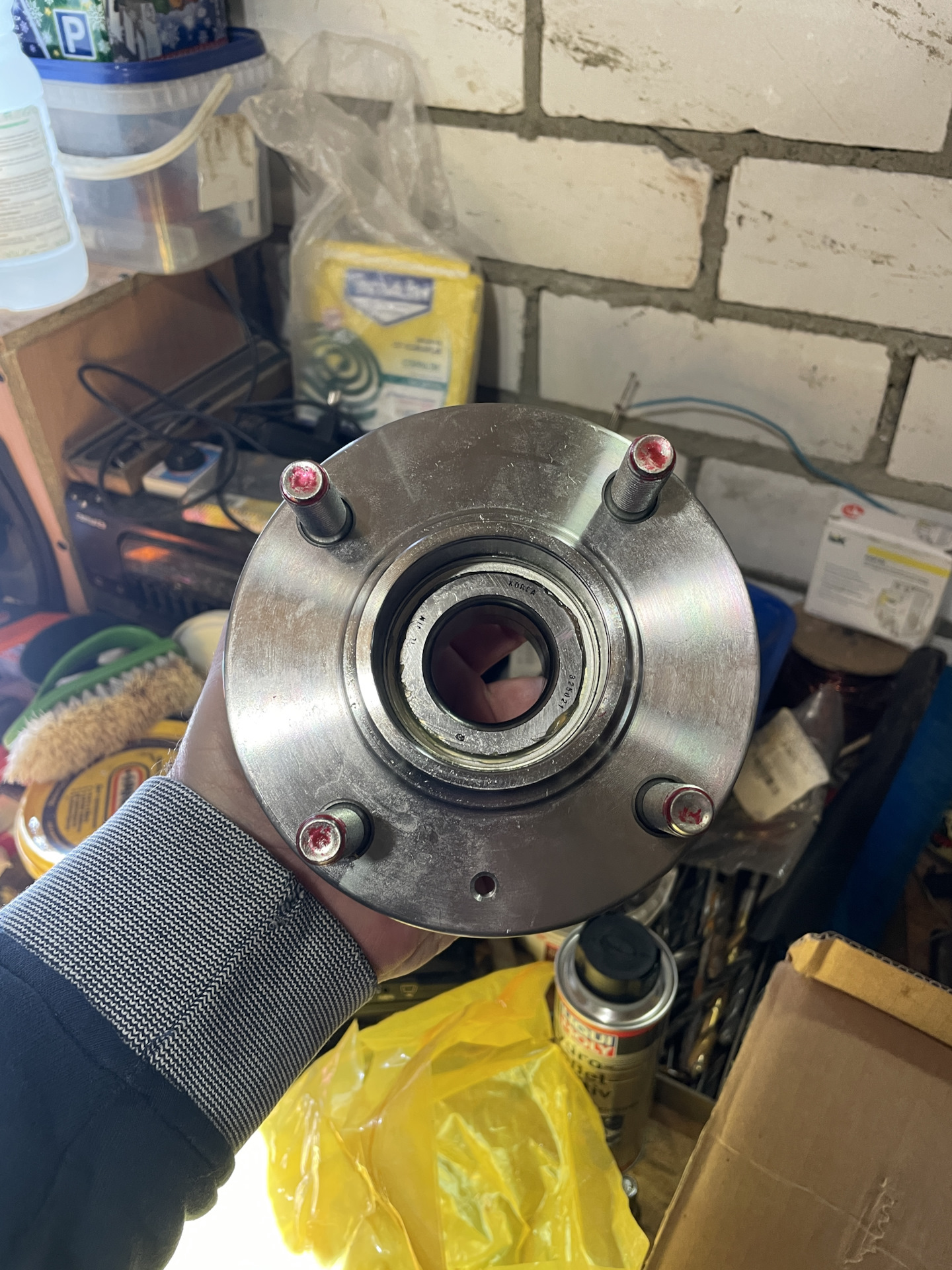

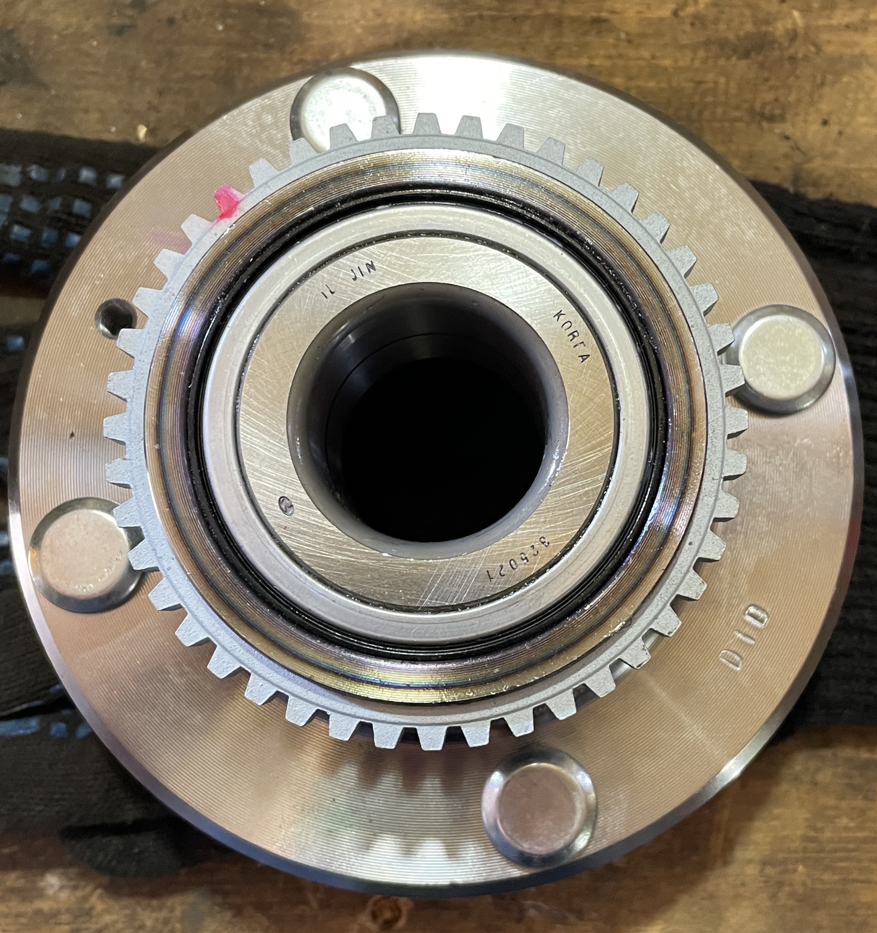

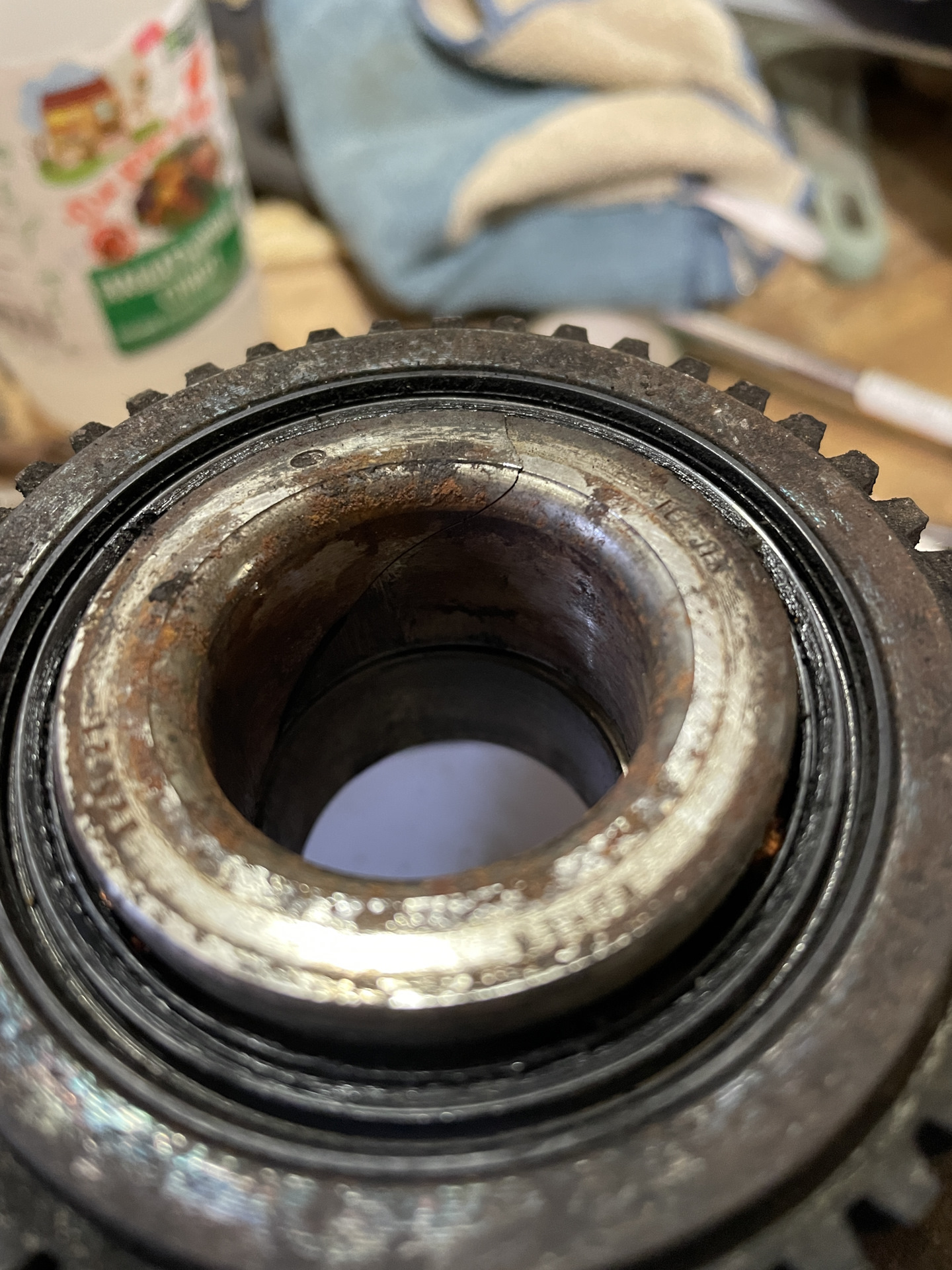

Забрал 2 мая, всё сделали. Ступицу нашёл оригинал за 3 тр, стояла на машине аналогичная родная скорее всего. Подшипнику пришёл кирдык.

У ступичного подшипника аж внутреннее кольцо лопнуло. Это при снятии или как?
Мне кажется при снятии.
Видимо хорошо приросло)
