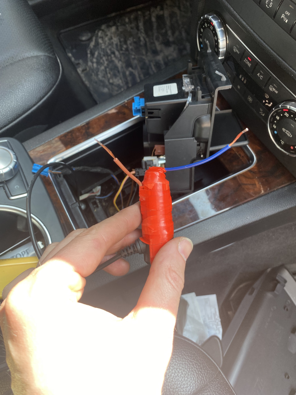

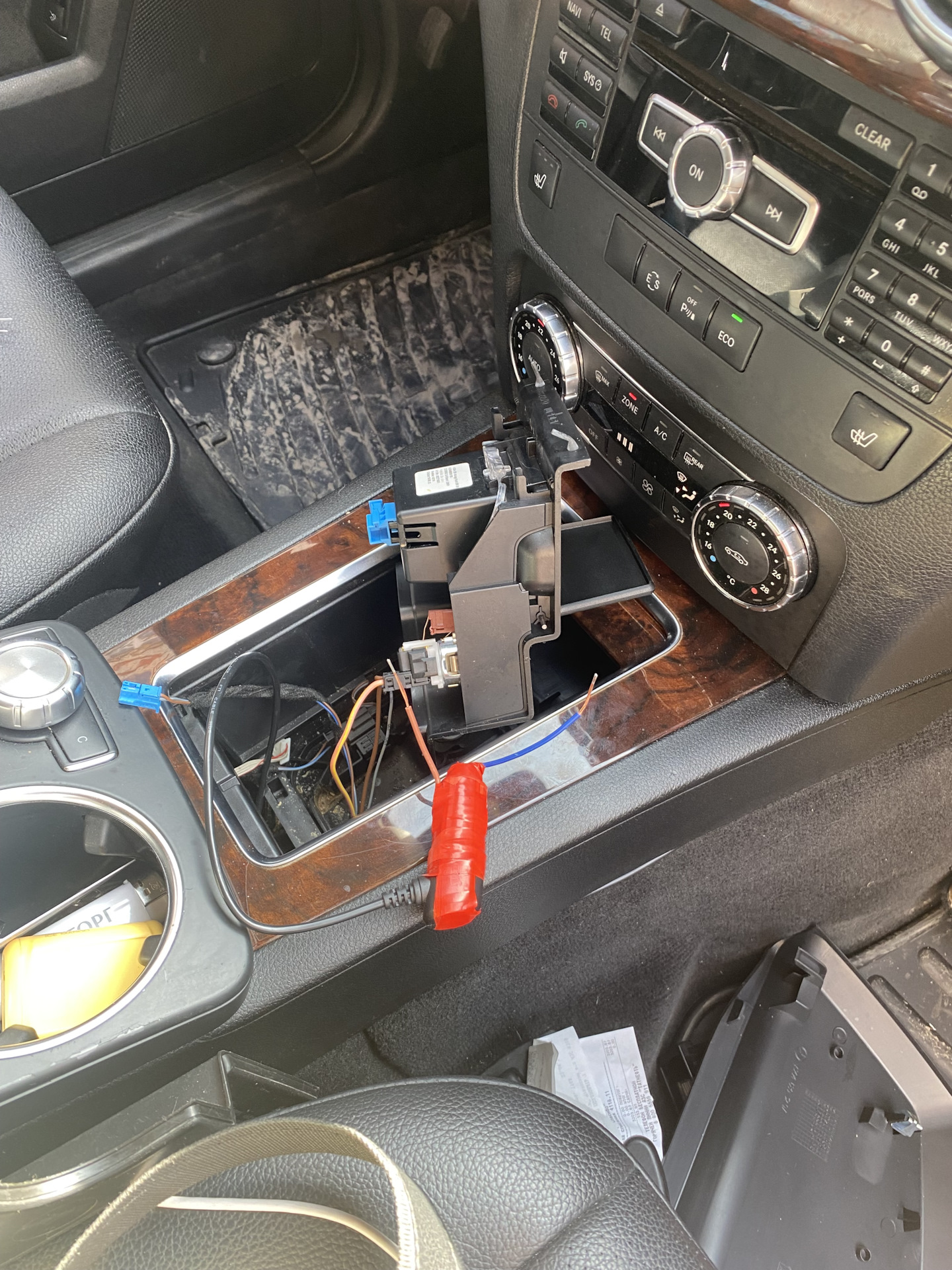

В крете был подключен в прикуриватель (в крете с переди их 2), но в в мерсе спереди 1 прикуриватель. Переходник ставить — сомнительное удовольствие, в плафон подсветки — не нашел переходник… Решил заколхозить…

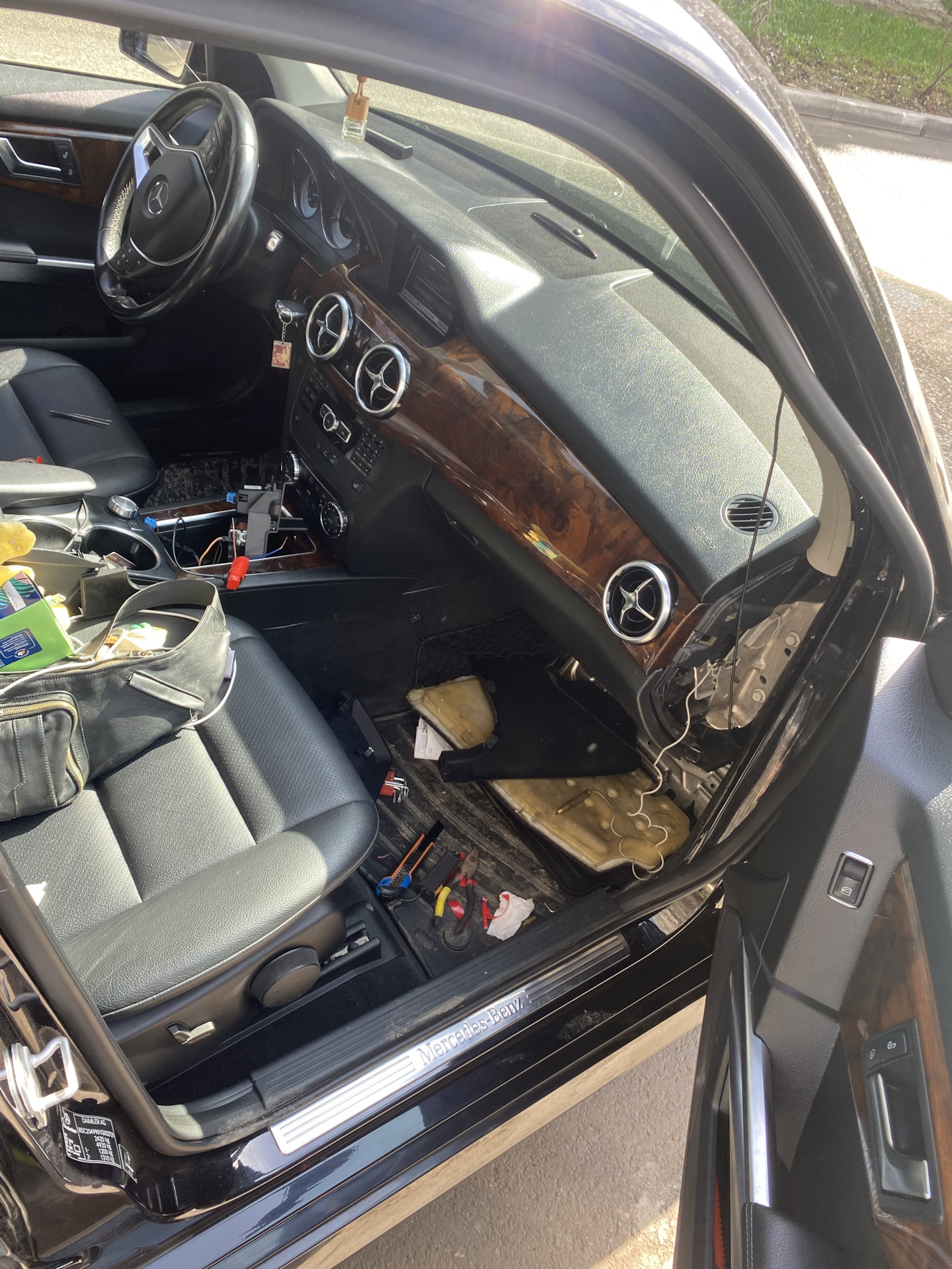

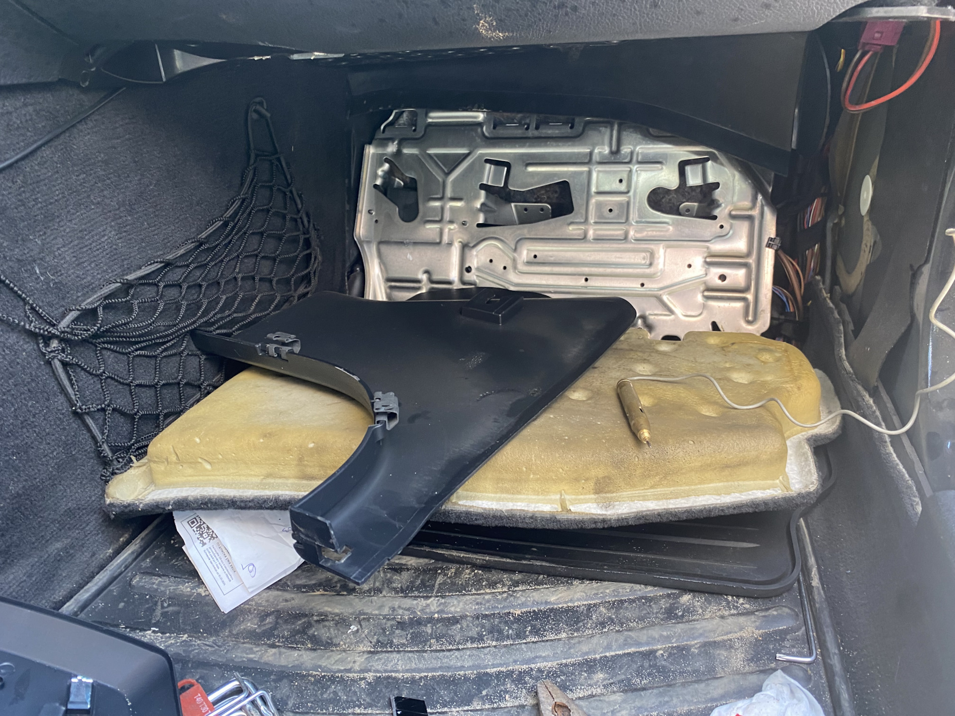

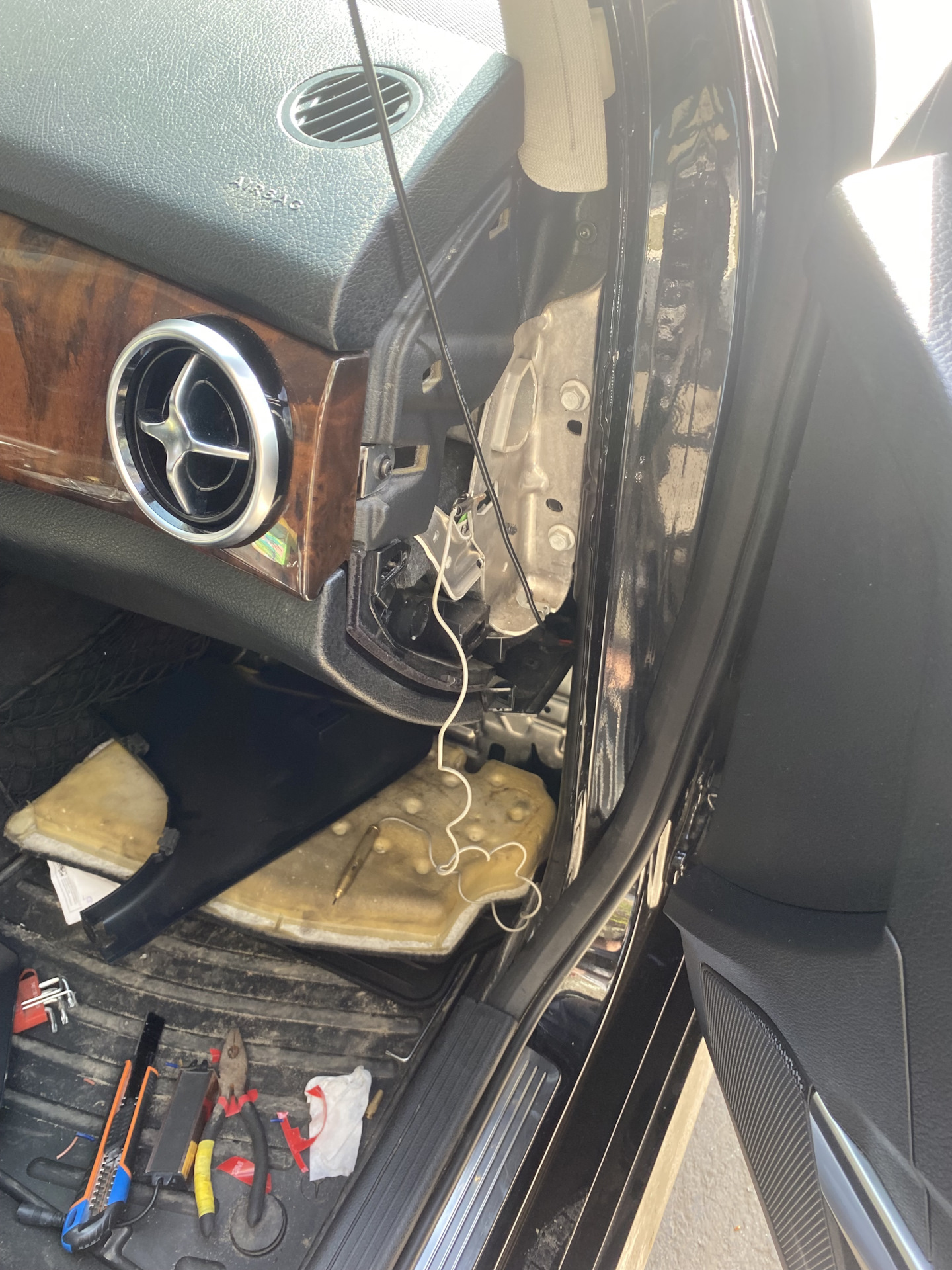

Вскрыл нишу прикуривателя и повел провод регистратора под потолком, по правой стойке, за перчаточным ящиком… часть пола приподнял для того, что бы снять пластиковую защиту под перчаточным ящиком. Далее провел провод по «тоннелю» и…

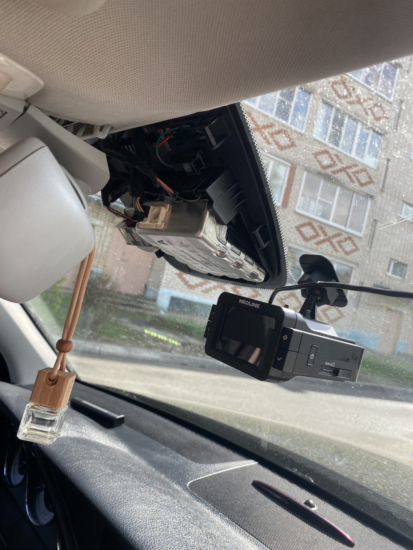

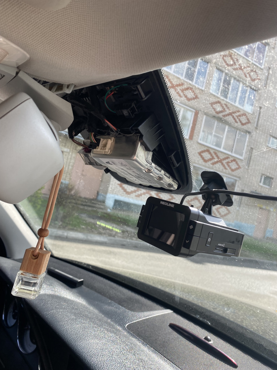

Открыл ящик Пандоры нишу за зеркалом, оттуда вывел провод…
Тут тоже не получилось без колхозинга

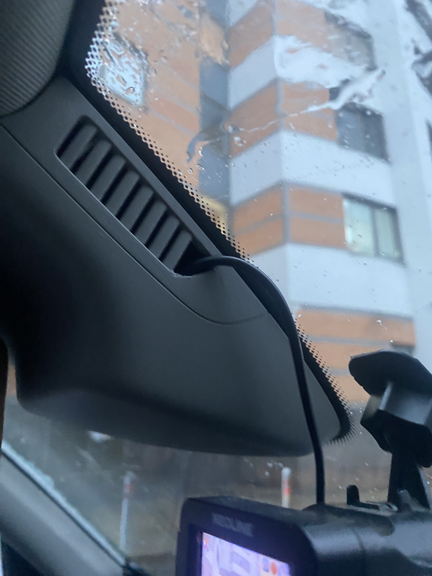

Собрал всё в обратном порядке и… ГОТОВО!
Радуемся результату, наслаждаемся жизнью 😂😂😂

Зачем тянуть к прикуривателю если в ногах водителя блок с предохранителями стоит.
Как это один прикуриватель спереди?а розетки в бардачке и подлокотнике?, а так да, к плафону тоже подключен у меня
В перчаточном нету, в подлокотнике тоже не видел (потом гляну), да и сделал я уже как сделал 😂
Я свой подключал к заднему самцу. Купил провод для скрытого подключения. Он 5метров в длину. Провел под потолком до багажника. Там подключил к предохранителю прикуривателя. Штатную проводку не трогал
Можно просто к плафону подключить. без колхоза и красиво.

опасно такой колхоз, надо было отрезать херню которая в прикуриватель. и скрутить по нормальному, и на термоусадку
Так на прикуривателе у меня висит зарядка телефона. Отрезать нельзя было
не родной мерса, а от регистратора)), тот что в красной изоленте
Опять таки же, не хотел портить провод
я бы отрезал нахрен))
