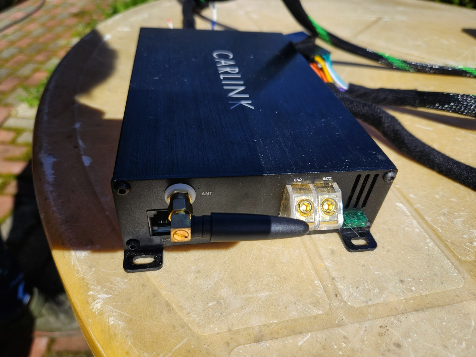

-Установил усилитель Carlink DSP Plagin in Play.
-Подключил к усилителю активный сабвуфер под сидение.
Усилитель и сабвуфер остался. Их я не продал вместе с машиной.
И из всего этого тернистого пути, самый больший приход по звуку принесли не динамики и не магнитола, а именно усилитель!
Поэтому в этот раз решил начать именно с него! Тем более установка простая без колхоза с резкой штатной проводки и т.д с гарантией проблем не будет. Если что!, то снять можно за 5 минут и вернуть как было с завода.
Усилитель покупал тут:
www.4caraudio.ru/catalog/…magnitol_carlink_404_pro/
Они все одинаковые, отличаются только разъемом.
P.s. После моего поста они быстро закончились. Но я хотел бы обратить внимание, что такие усилители не редкость и на рынке они есть разных производителей.
Вот еще аналог! Но я его не ставил,
и не слушал, ставили одноклубники, говорят отлично.
ozon.ru/t/ytfR25i
Благо у многих усилителей DSP разъем одинаковый его можно заказать:
sl.aliexpress.ru/p?key=WALJsGi
Только обратите внимание, что усилители не подойдут те на которых написано только для андроид магнитол!
Тем более усилитель у меня остался, нужно только купить адаптер под нужный разъем в Кулрее.

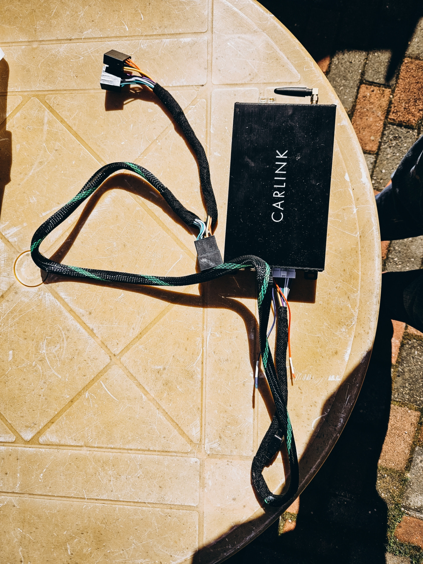

Благо в группе в телеграмм по Кулреям, я нашел одноклубника, который полностью менял акустику в авто и он прислал фото разъёмов в блоке магнитолы и они у нас обычные ИСО!
Заказал отдельные разъем под ИСО

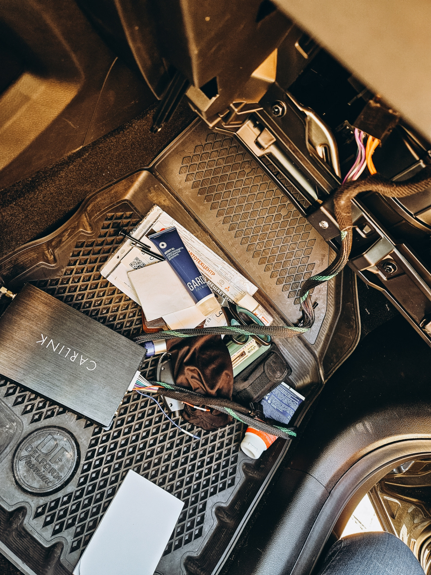

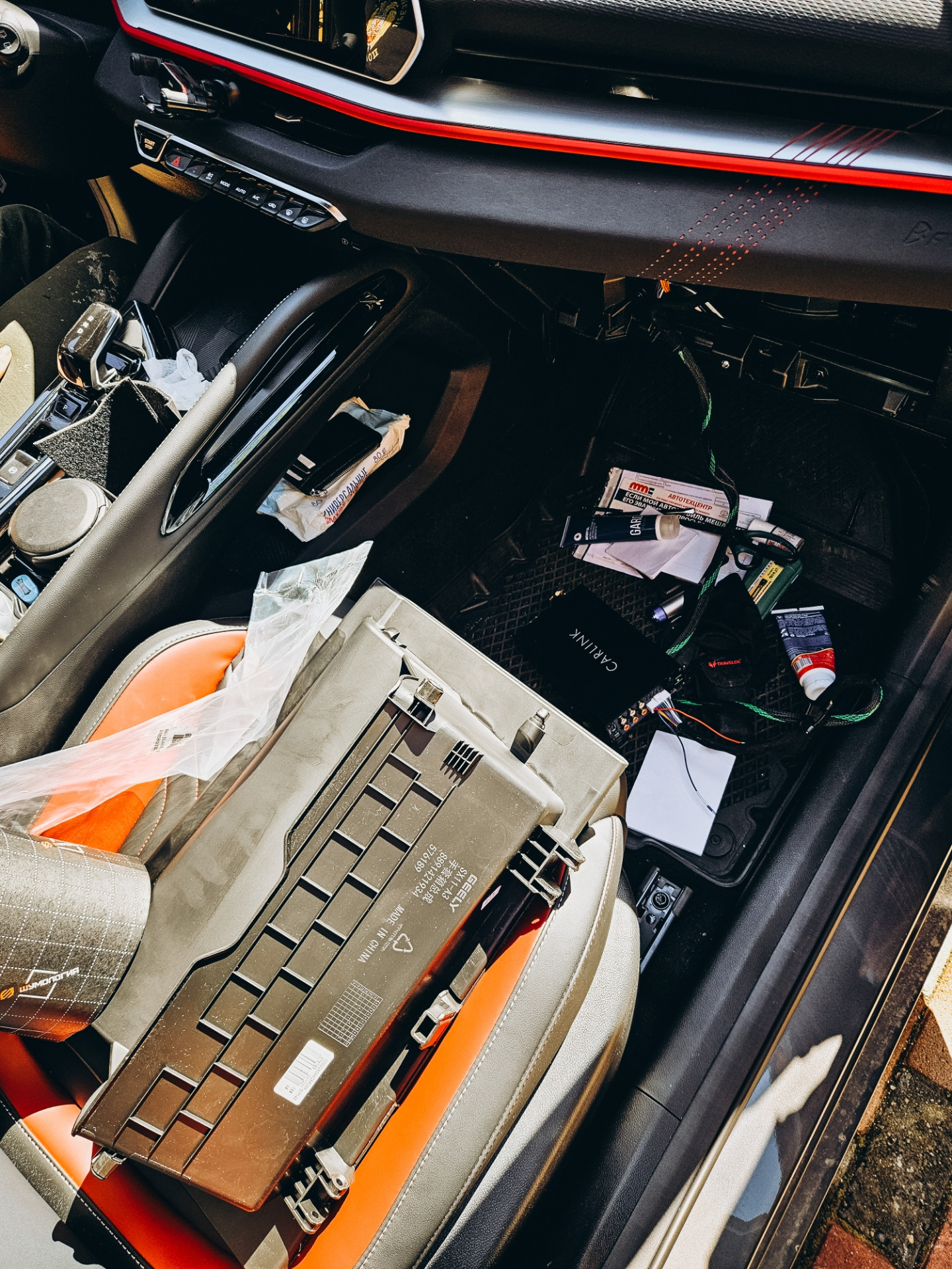

Установка самая простая и примитивная.
Усилитель подключается с помощью адаптера между магнитолой и штатным разъемом.

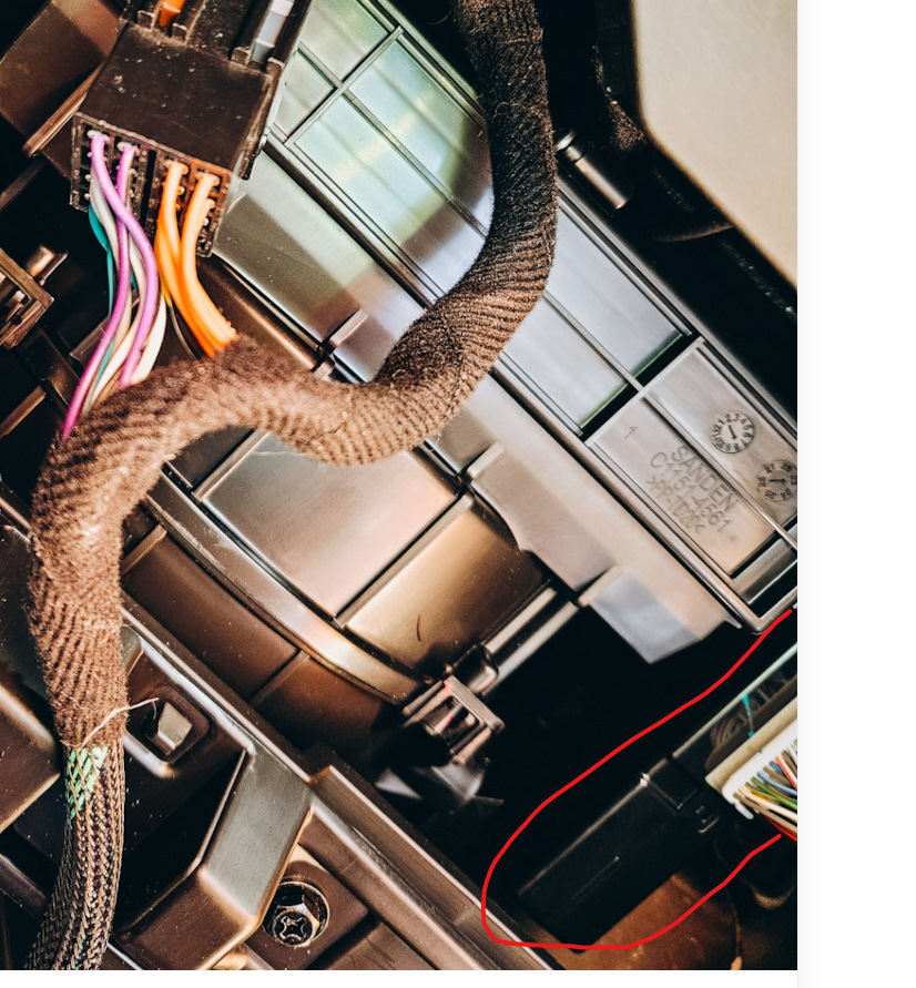

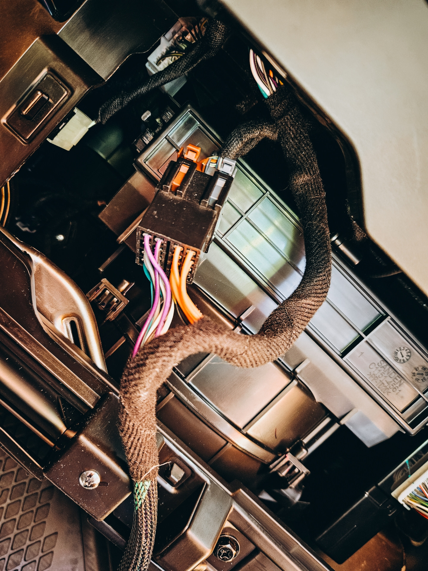

Для этого нужно снять бардачок.
Снимается просто, но нужно быть аккуратным, чтобы не поцарапать бардачок когда он окажется у вас в руках.
После снятия вверху можно дотянутся до разъёмов магнитолы, нужны два первых разъема. Отключаем их, и в магнитолу подключаем одну часть адаптера, а в отключенные разъемы подключаем оставшуюся часть адаптера. И все! Установка готова.

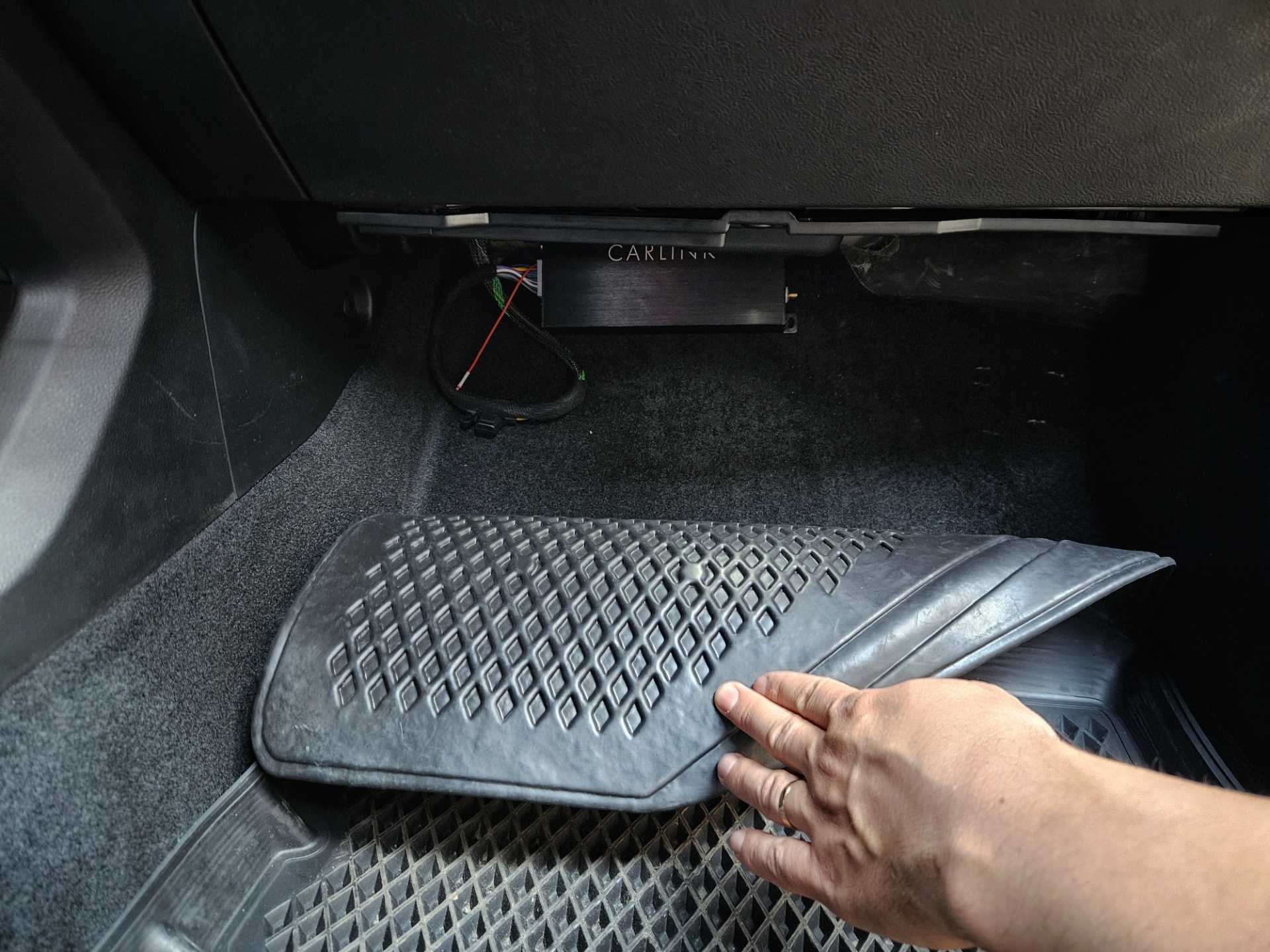

Временно разместил усилитель под ковриком пассажира. Проверял, он не греется там.
В дальнейшем уберу его куда-нибудь за бардачок. Но места там совсем не много.
После установки включаем магнитолу и …

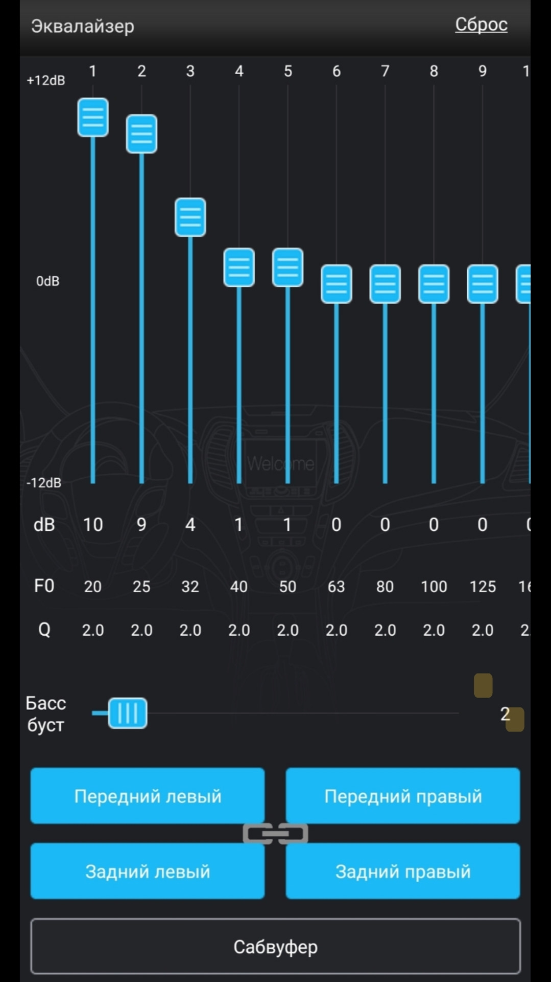

Переходим к настройке. подключение к настройки усилителя по Bluetooth.
Удивительно, но наши динамики могут воспроизводить 40гц! Даже без настройки уже все звучит совсем по-дургому. Беглая настройка, и вуаля все заиграло новыми красками.
Есть сцена и есть объем.
Низы есть даже на минимальной громкости.
Да, их не так много как хотелось бы, но и этого достатоно. Высокие и средние стали различимы, стало приятно слушать треки, захотелось даже переслушать многое.

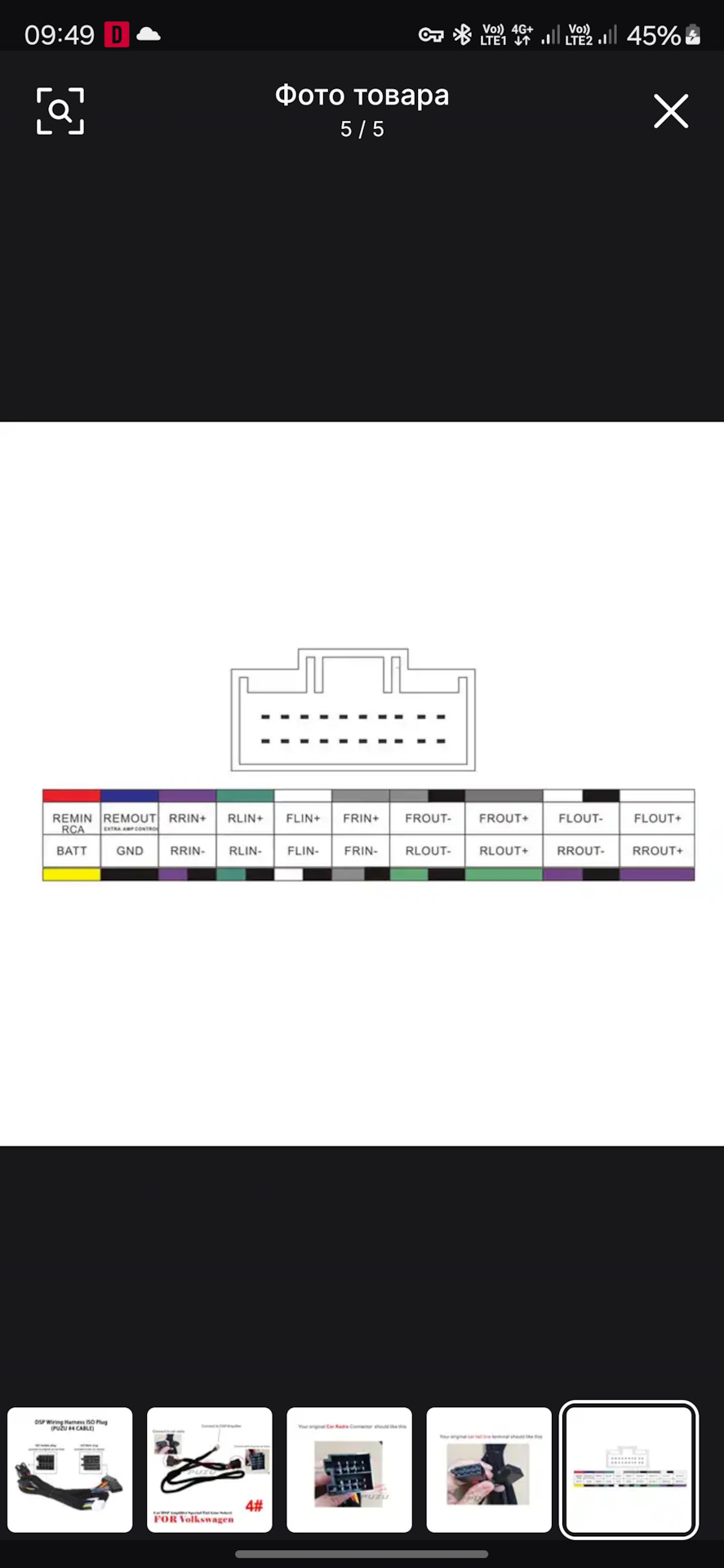

Добрый день. Не могли бы вы подсказать, как нужно переставить пины в разъёме, чтобы звук не пропадал при глушении двигателя? А то прямо напрягает(((. Если можно, то прям на разъёме стрелочками нарисуйте, думаю, многие будут благодарны))
усилитель nakamichi ndsk4285au.
У меня другой усилитель. Но подозреваю, что у вас не тот разъём. Распиновки его у меня нет. Но есть решение

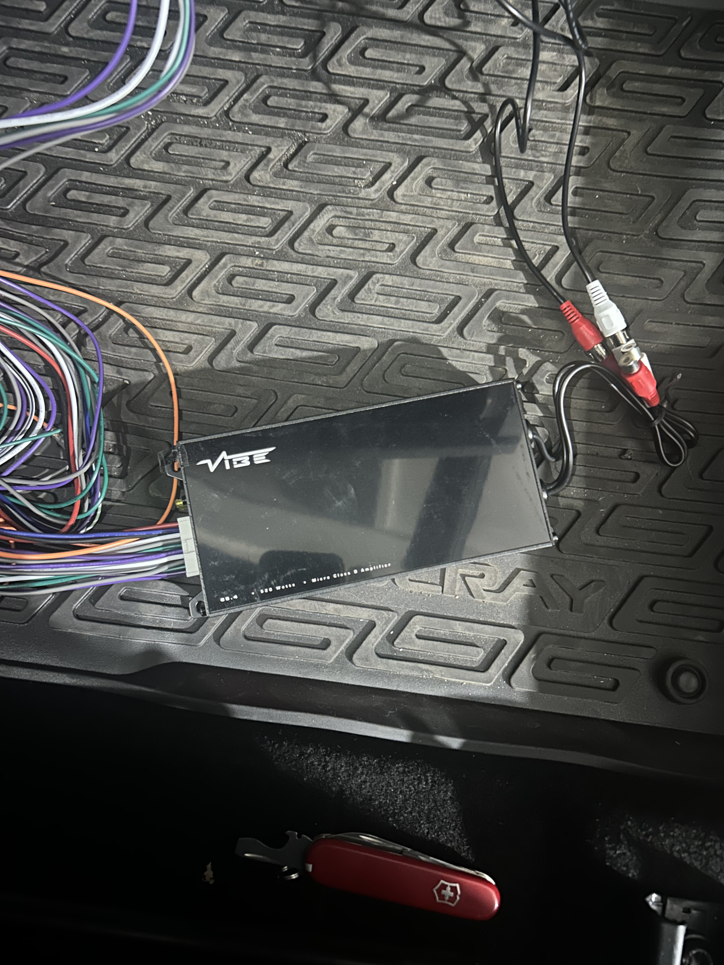

Установил вот такой, ничего не происходит музыка не воспроизводится, не могу понять что не так подключил(
Адпаптер брали, что в комплекте идёт?
Ничего не докупал, провод похож на тот который у вас, в комплекте один провод и усилитель и все
Подскажите пожалуйста, не решили проблему? Приобрёл такой-же усилок, собираюсь ставить, что нужно переделывать?

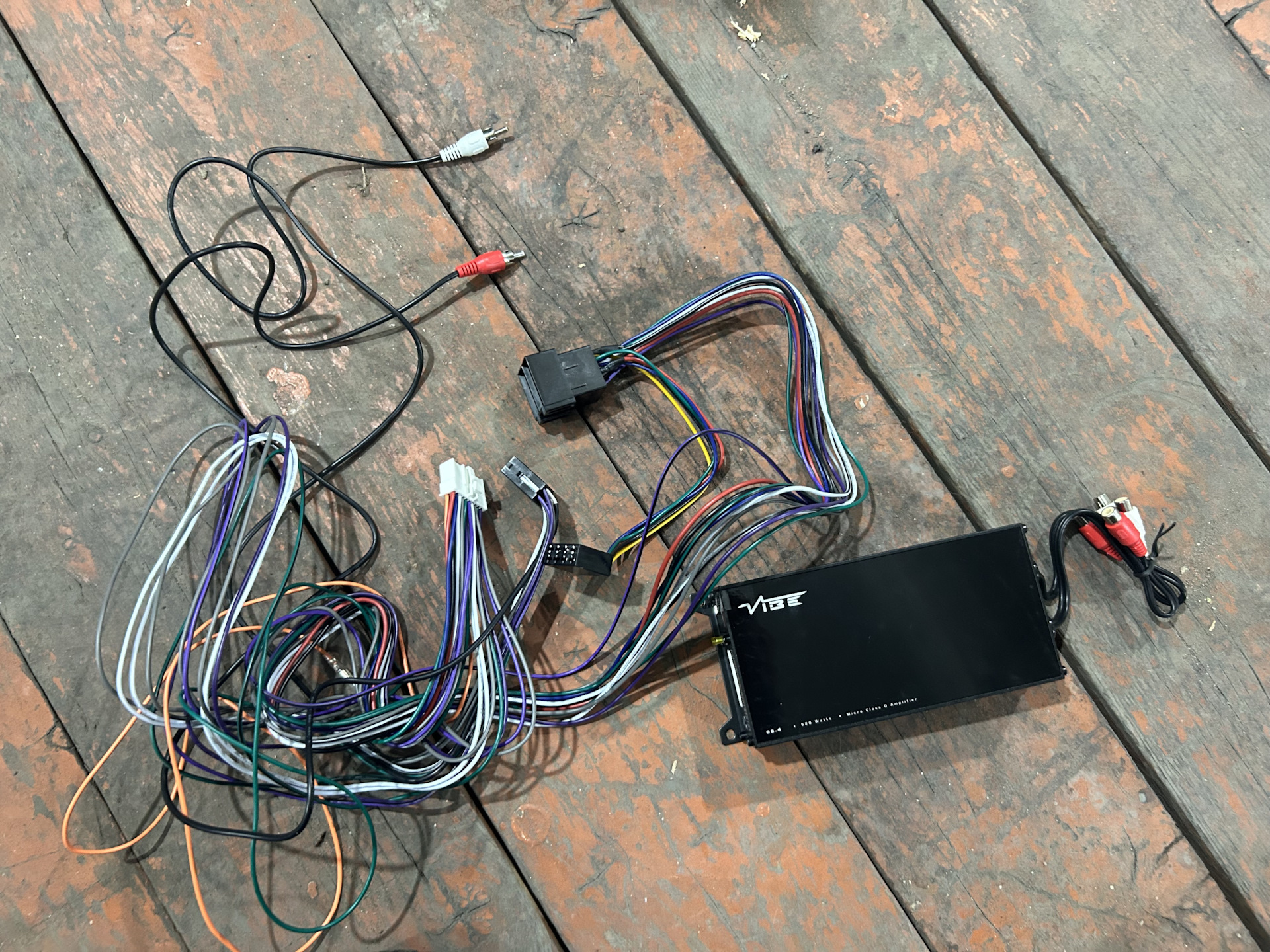

Установил себе такой же усилитель Vibe на Кулрей Рест, все подключается разъем в разъем но, нужно в ИСО, который идет в комплекте с усилителем, добавить 3 провода, в разъем с питанием для того чтобы работали кнопки управлением на руле, громкостью и переключением треков. Фотографии к сожалению пока не могу добавить.
Добрый день. Подскажите как решить проблему. Купил такой же усилитель Усилитель VIBE POWERBOX65.4M-V7 но не работают кнопки на руле (как добавить 3 провода, в разъем с питанием для того чтобы работали кнопки управлением на руле, громкостью и переключением треков) И ещё отключение звука когда глушишь машину. Если можно фото.

Добрый день. Поставил dsp усилок в такой же Кулрей и столкнулся с проблемой. Звук слал лучше, в этом плане все ок, но когда глушу мотор усилок вырубается, хотя магнитола продолжает работать и воспроизводить музыку. если нажать повторно на кнопку start stop, то усилитель снова включится. У вас так же? Раньше после того когда глушил мотор музыка продолжала играть и магнитола уходила в режим сна только после открытия водительской двери. В общем такое себе решение…
У меня усилитель не вырубается. Выключается вместе с магнитолой, когда дверь отерываю.Какую модель вы купили? Думаю что-то с подключением или с настройками.
Проверьте в косе кабель ремоут
усилитель nakamichi ndsk4285au. Переключатель стоит в положение — "включение по сигналу высокого уровня". Но если переключить в ACC то все тоже самое. Кабель шел в комплекте с усилителем, с виду похож на ваш. Распиновку проводов не проверял. Подключил и заиграло. Честно говоря не понимаю как такое может быть, магнитола вроде тоже питается от разъема ISO или у нее есть доп питание через другой разъем.
Кстати влез нормально за бардачком с правой стороны. Ваш тоже войдет туда. Потом пришлю фото как я сделал, если интересно.
Я проводку спрятал под ковер и усилитель поставил под сиденье.
вот этот блок держится на 2 саморезах сверху и снизу. Отключил разъем и снял его. Образовалось окно между кузовом авто и вентилятором печки. Засунул туда dsp предварительно наклеил липучки 3M на dsp и ответную часть на этот блок. Вернул обратно блок и прижал к нему dsp вертикально. Липучки мощно прихватили + сверху стянул блок и dps длинным хомутом для надежности. Потом подключил кабель. В и бардачок закрылся без проблем
в голову приходит только одно, что при изготовители провода iso они перепутали провода +12 и ACC местами, и усилок работает только когда на него приходит плюс от ACC зажигания, а постоянного питания от АКБ у него вообще нет.
Надо хотя бы на цвет проверить проводку
попробую прозвонить ее на выходных. А то хоть возвращай обратно, неудобно стало
Вы решили вопрос с выключением усилка? Можете поделиться результатом, чтобы тоже исправить этот косяк
все как предполагал. Просто пины в кабеле iso, который шел в комплекте с DSP усилком переставил и все стало как надо. Пины переставляются легко. Нужна очень тонкая плотская отвертка или специальный набор для пинов. Переставлять пины нужно только на кабеле iso от усилка. Трогать штатную проводку не нужно.
Все так, только это не кабель не правильный, а в кульке схема питания изменена производителем авто

Ну как нет. Есть пин 7 это силовой плюс
в моем случае силовой + от автомобиля приходил на ACC контакт усилителя, а ACC на силовой плюс усилителя. То есть в тот момент, когда ты выключаешь зажигание у тебя сразу пропадает основное питание усилителя, а силовой + приходит на ACC контакт усилителя постоянно, но от этого толку нет, усилитель только от ACC работать не может.
