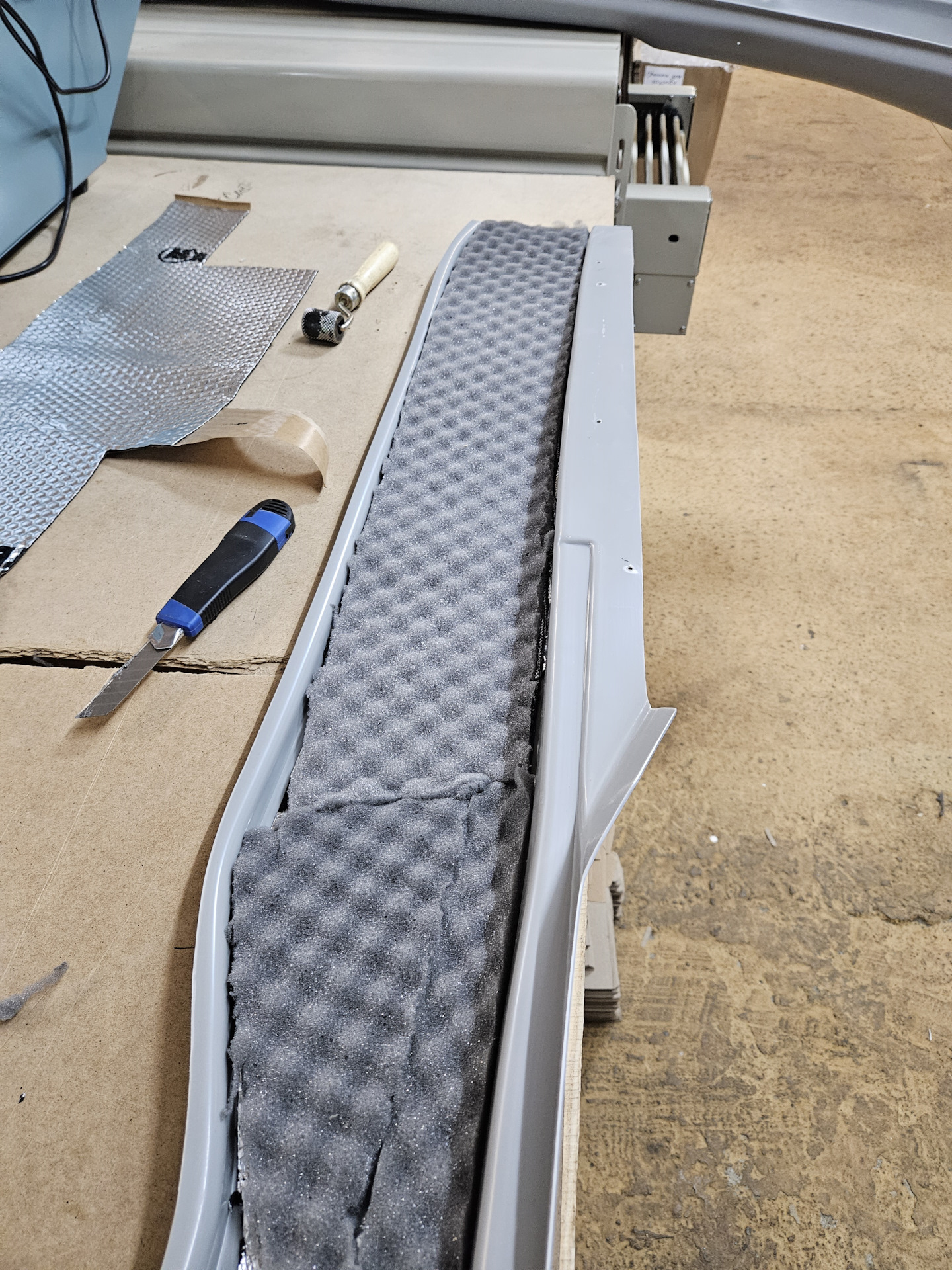

Пошёл процесс вибро и шумоизоляции пассажирской части.
Так как ответ на свой вопрос: "сколько нужно шумоизоляции для газели некст " не нашёл в интернете, пошёл методом тыка и примерного подсчёта квадратуры. И не прогадал)
Для тех, кто пришёл за ответом — 30 листов размером: 2х500х700 мм ушло на пол и стены пассажирской части.
Далее пишу для тех кому просто интересно)
Клеил в стык, не жалея, но из без колхоза. Остаток после монтажа был менее четверти листа и тот тоже пошёл в дело. Для создания имитации рёбер жёсткости порезал на полоски шириной 1см и разместил на плоских частях.
После шумоизоляции пол и арки были заклеены StP Сплэн 3002, размер:2х750х1000. Расход составил — 9 листов.
Далее пошёл процесс проклеивания пластиковых панелей полосками вибры и шумоизоляцией StP Relief, в форме пирамид. На пластиковые панели и боковые обшивки ушло — 10 листов, размер: 15х750х1000 мм.
Стройка продолжается)

Сколько уходит? Сначала берете сколько унесёте, а потом ещё столько же🤣 Я от трех местки уморился, а тут микроавтобус🤯
Уходит на нее дохера, но все это будет бесполезно, если не снять переднюю панель и не прошумить моторный щит…
Проверено
У меня примерно 100кг только шумки ушло, + 3 пачки пир плиты на утепление ушло.
Пол + стены 30 листов. Это пока)))
Крыша и особенно передний лоб будут для рук очень укрепляющими. Я после шумки и утепления понял что сам машину точно не доделаю и принял решение строить руками других людей).
