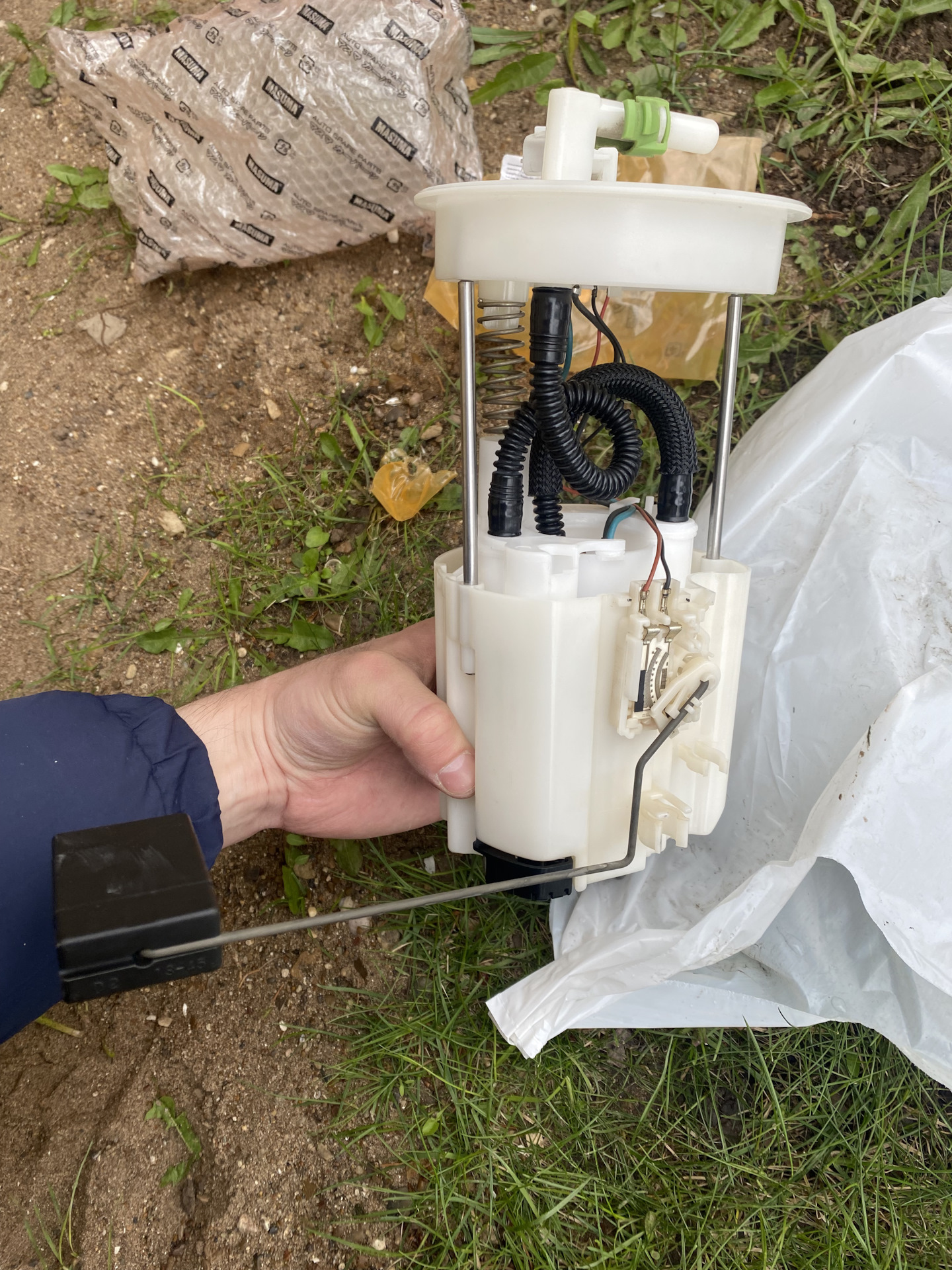

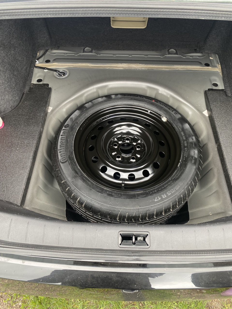

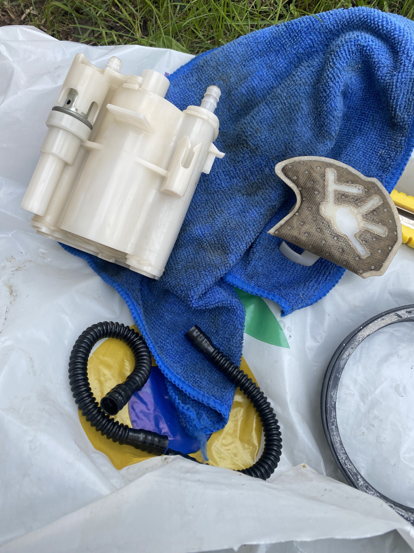

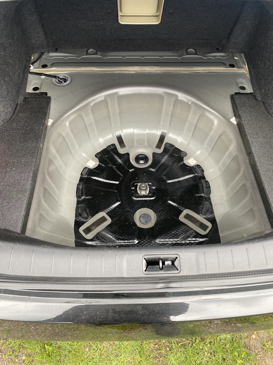

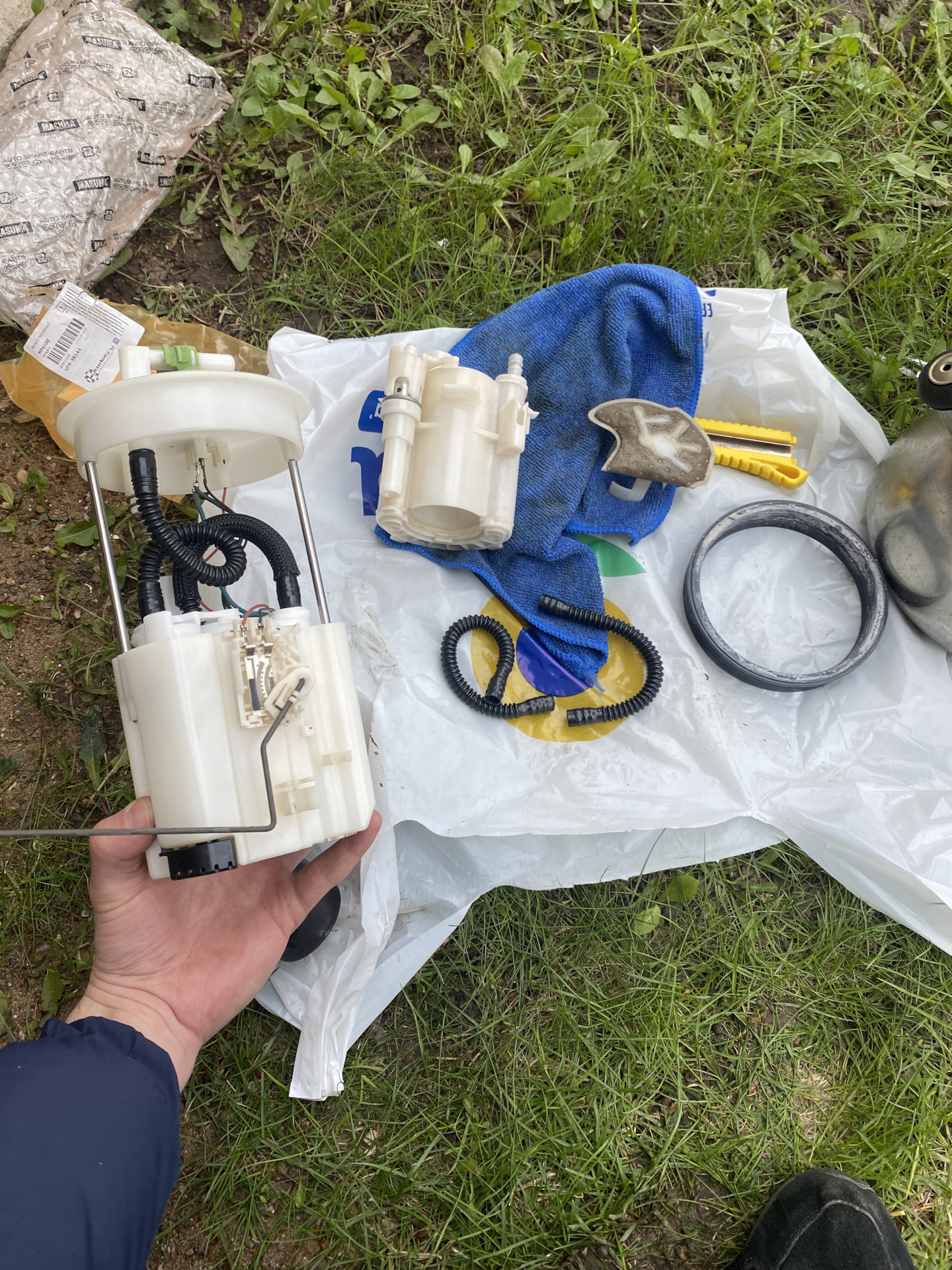

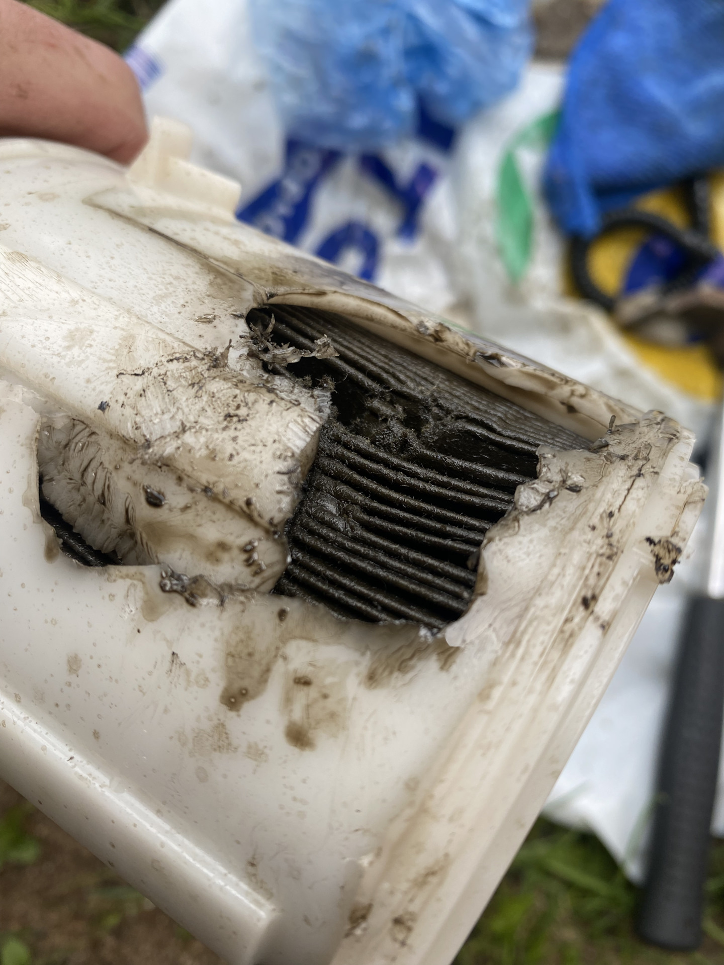

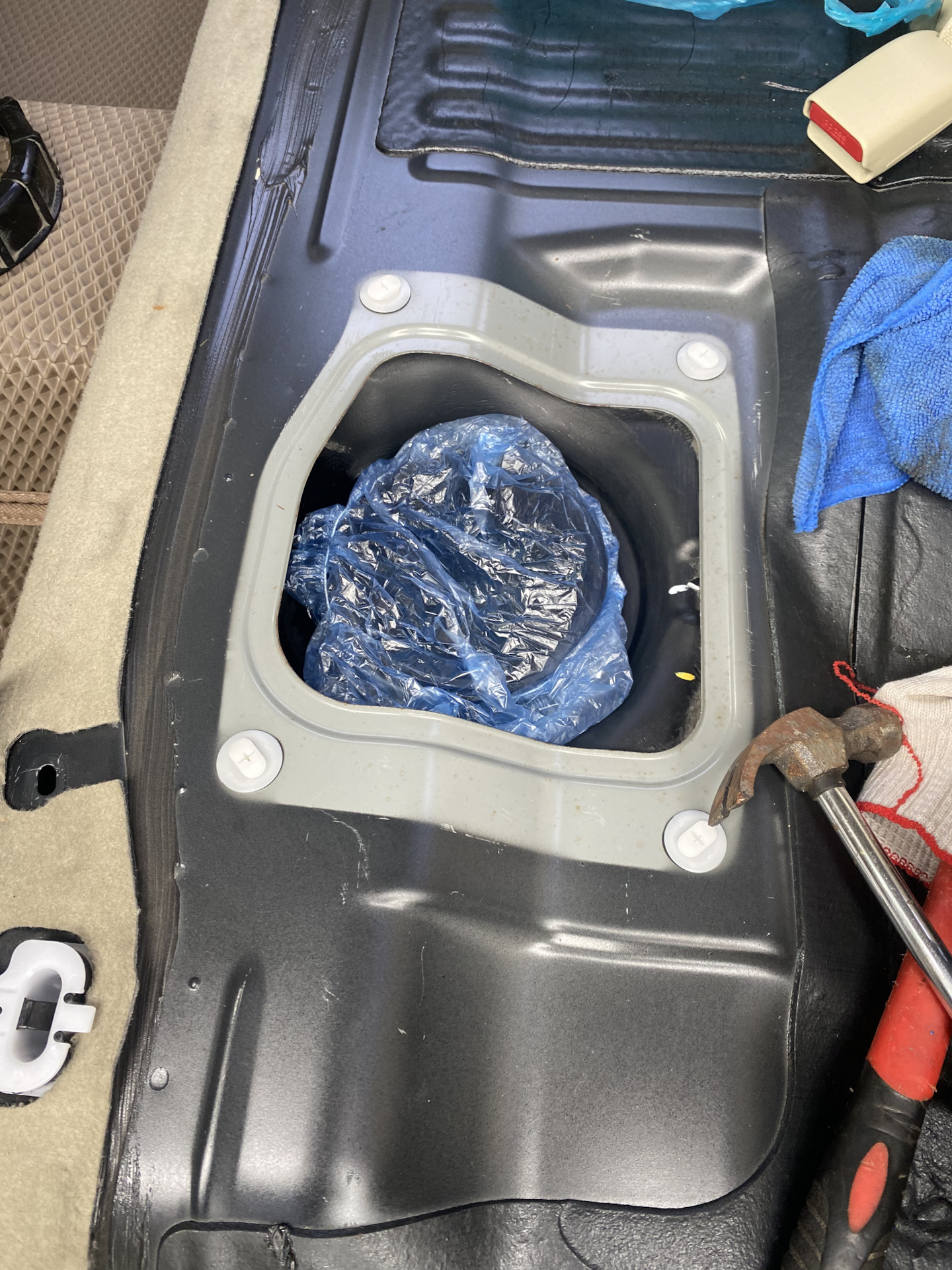

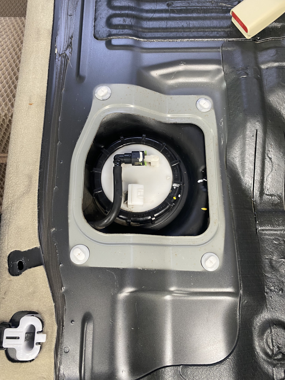

Поставил по совету Димы адникарс фильтр js asakashi, встал как ролной в отличии от масумы, хотя мне пол драйва написало что утром поеду на такси😂 Прошло пол года уже)
Что-то все после замены начали пугать 😂сколько постов и тд смотрел вроде ничего такого, да и в чате «ниссан теана» тоже вроде ничего плохого не замечал раньше) ну ладно посмотрим что будет дальше. Пока все ок) тяга лучше.
Ну, жаловались много, что трубки плохо садятся, я и ставил вазовские, писали, что в жару начинали мозг делать, но это было больше 3 лет назад, может качество лучше стало.
Тьфу тьфу я подкачал 1 раз и на 2 завел, вроде все ок. Надеюсь не будет такой проблемы. Не хотелось бы по новой все менять. А какую фирму поставил? Или обра но родную?
Родную вернул. Обратный клапан не держит. Даже на хомутах и трубках от ваза ничего не изменилось, думал трубки плохо сели. Js asakashi буду ставить в будущем
Я поменял и не помогло. Старый вернул и все норм. А как крепил хомут на сам мотор? Там места а то нет для червячного хомута или просто все трубки одел после прогрева ?
Я их по трубке вазовской подбирал по этому размер не скажу, зарание их на трубку надевал разжимал нагрева ставил трубку и пока она горячая была их ставил. Размер смогу сказать только через неделю.
Такой за 5-6 к стоит) если что тоже думал его ставить
Ну он мне около 6ти и обошёлся
А обязательно трубки менять? Если из-за них проблемы возникают потом или я что-то не понимаю?
По другому никак)
Удачи конечно, но скорее всего (по своему опыту) проблемы ты себе устроил. Не стоило старый ломать…
Со временем обратка ломается?
Да. У меня хватало на 2-3 месяца. Поменял 3 шт. Так и продал, скинув на покупку нового оригинального насоса в сборе.
Мля, печаль
Ну может качество улучшилось… Скрести пальцы…
Посмотрим. Наверное буду ставить JS Asakashi
Да не паникуй раньше времени, у меня четвертый год масума работает, никаких проблем, правда я, начитавшись драйва, сразу трубки вазовские ставил.
Блин а что с трубками не так? Вроде ниче такие, и на оригинал похожи. Сели очень плотно.
Понял) спасибо за инфу)
antonbrn22
Красота ! Тоже давно мечтаю фильтр поменять на всех машинах всегда первым делом менял, а тут говорят лучше не лезть вот и не лезу 🤣
Такая же фигня) Страшновато. Да и вроде предпосылок нет
Держит давление масума? У меня нет, я снял
Вроде подделок не мало именно масумы.
Ну пока норм.
А что происходило с машиной?
После простоя более получаса долго запускалась
А первый запуск?
Первый долгий был вот и все такие остальные стали, как будто в рампе бензина нет. Если завести в первые минут 10 то норм
zeroin
Изначально у меня также еле запускалась пока трубки не поменял на вазовские.
У меня трубки хорошо сели с 100500 раза а и кстати хомуты я туда поставил самозажимные
Подскажи пожалуйста размер или артикул Хомутов самозажимных🙏 попробую еще раз масуму вернуть)
