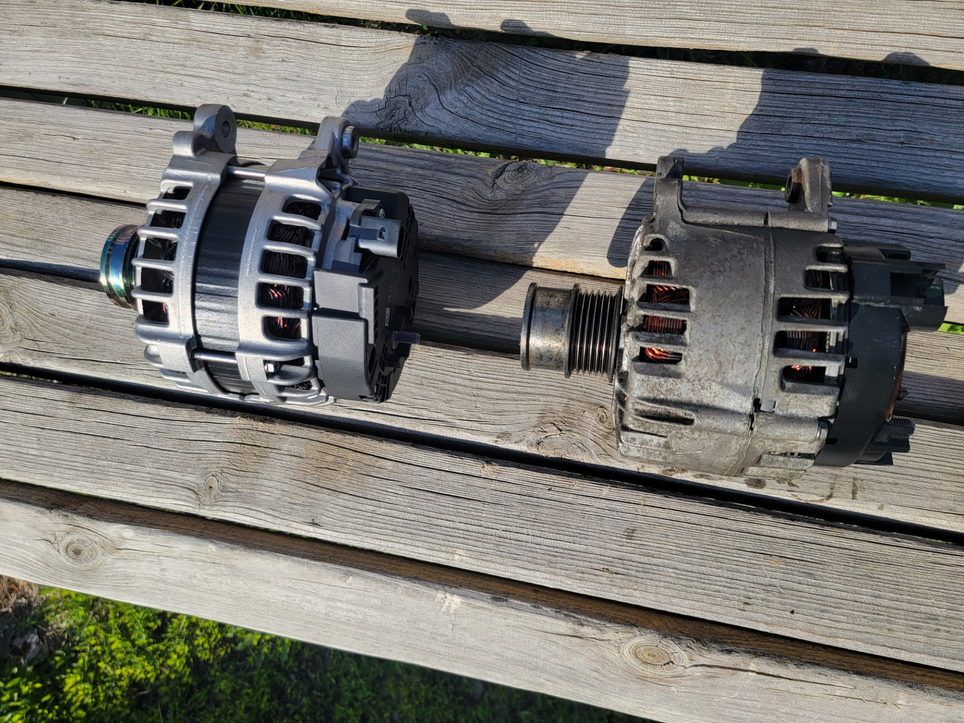

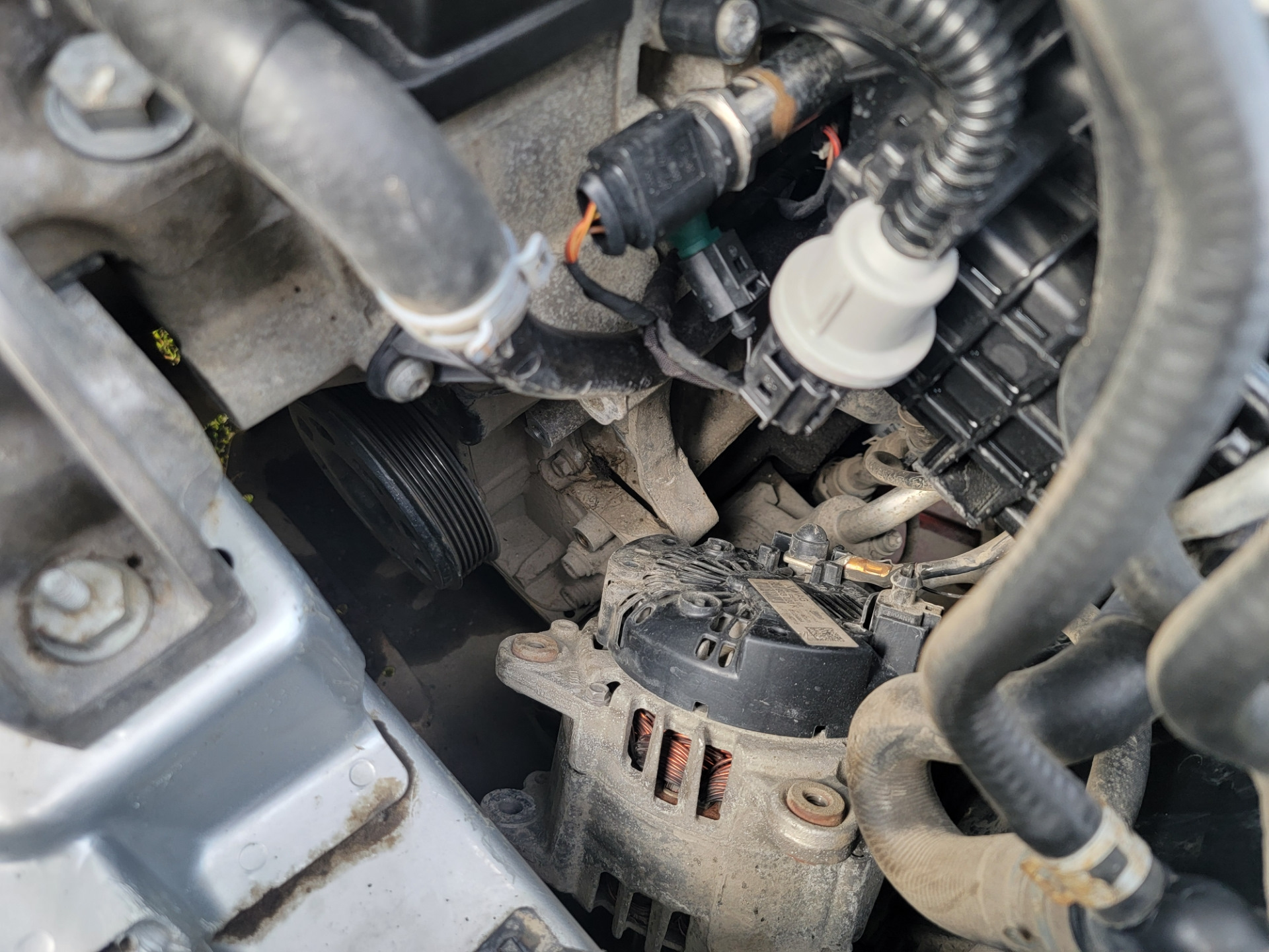

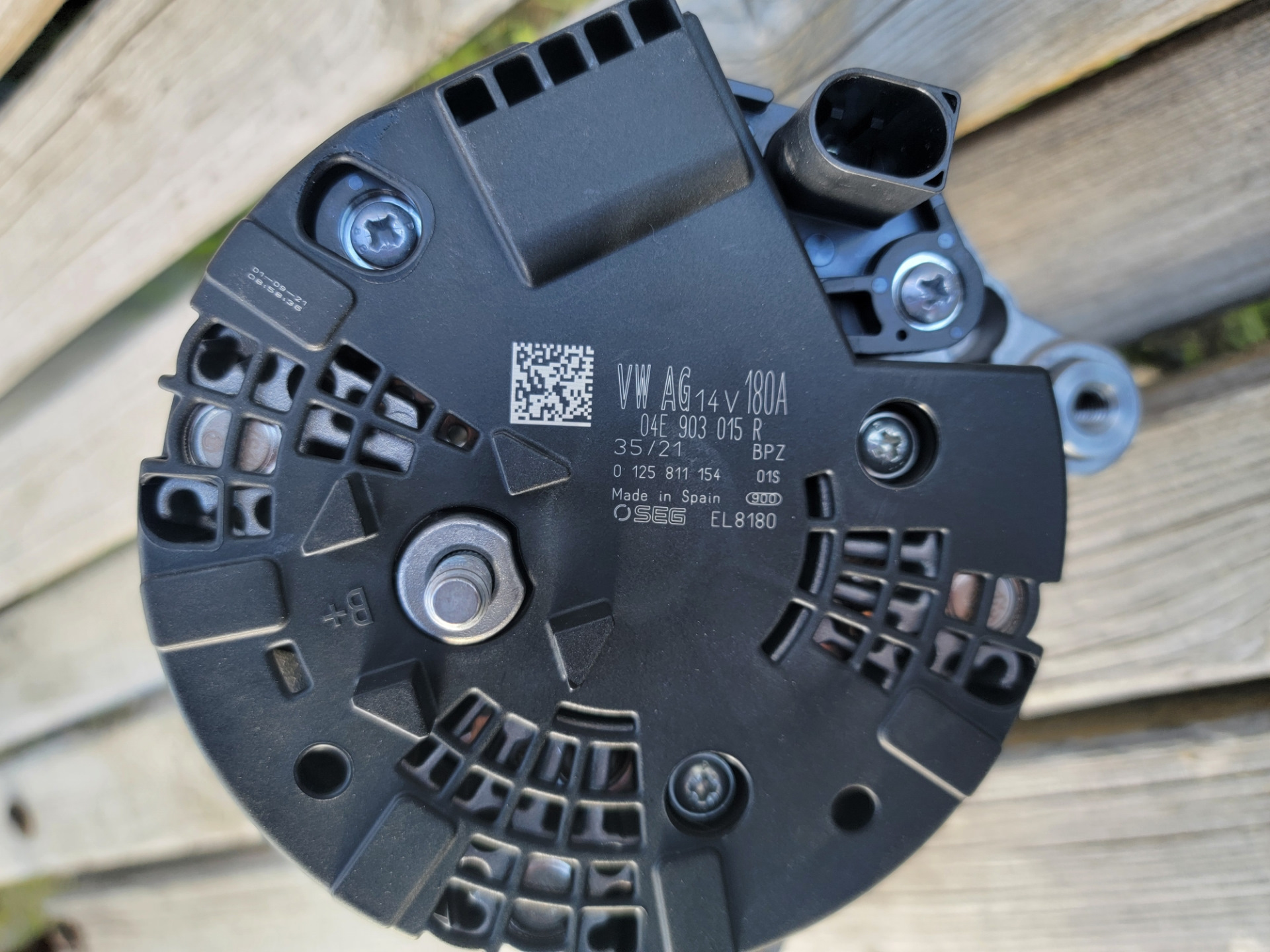

Загудели подшипники генератора. Пробег 182к. Было решено купить новый генератор.

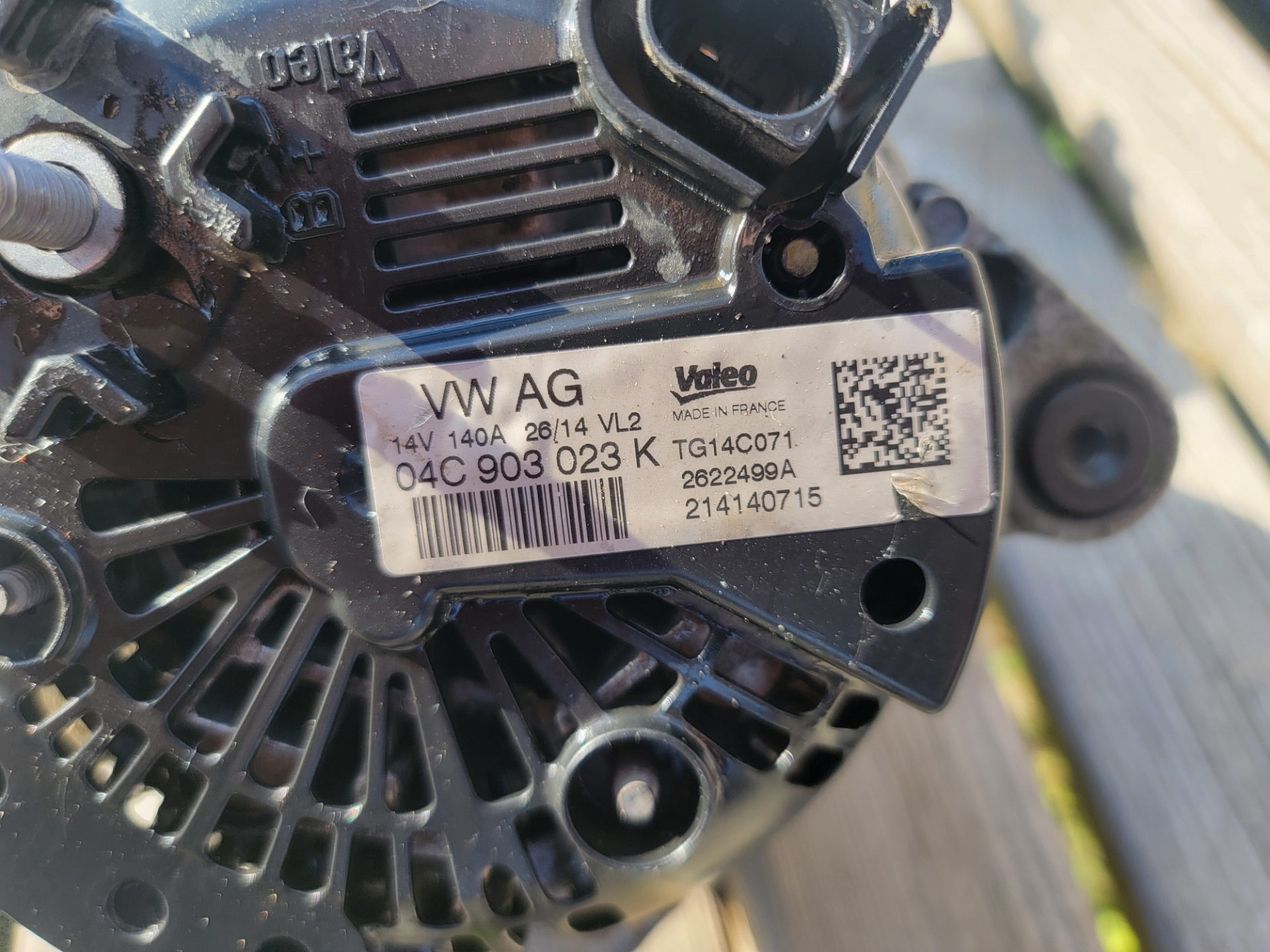

Старый Valeo на 140 А — 04C 903 023 K

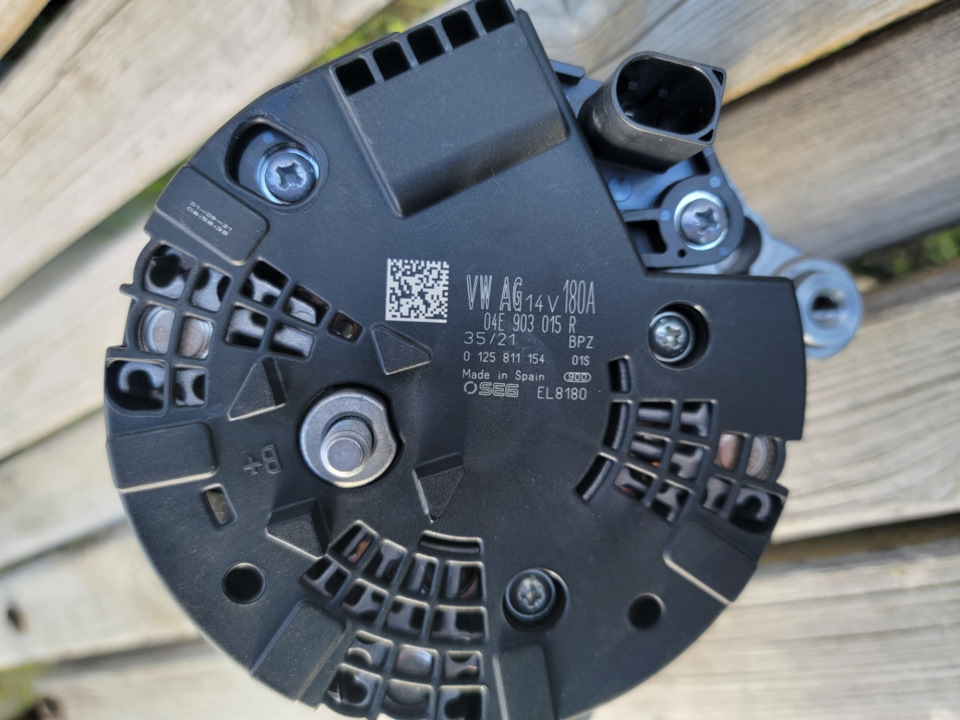

Новый Bosh на 180 А — 04E 903 015 R
Запчасти на фото: 811154

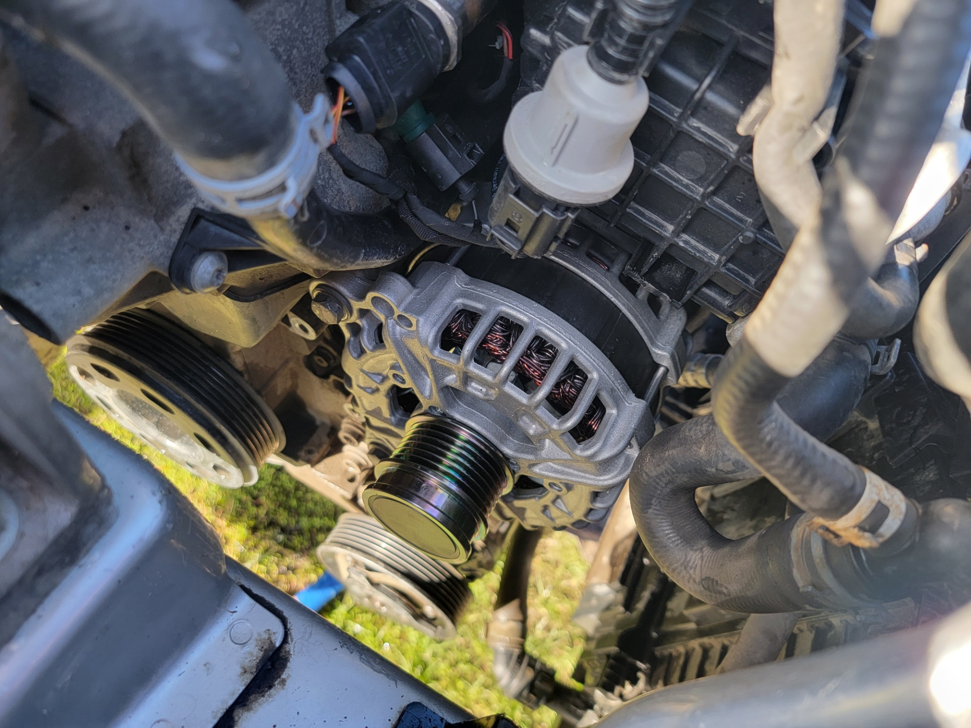

Поскольку ямы не нашел, разбирал так на месте. Поддомкратил, снял правое переднее колесо, подкрылок, защиту двигателя, открутил три болта компрессора кондиционера, снял натяжитель ремня и генератор.

Старый Гена был на 140 поставили на 180 болт он и все работает штатно?
Здравствуйте! Да
Вот эти хвосты на оьгонной муфте играют какую-то роль?) Может знаешь.
Думаю, что нет🙂

А почему бы просто не заменить подшипники в старом?
На 180 обмотка воет, я задолбался искать в чем проблема, пока не прочитал тут.
Менял подшипники кондиционера, ремень, ролик, а вышло вон оно как
Предыдущий собственник менял, на 2 года не хватило. Может переберу сам, в запасе будет🙂
