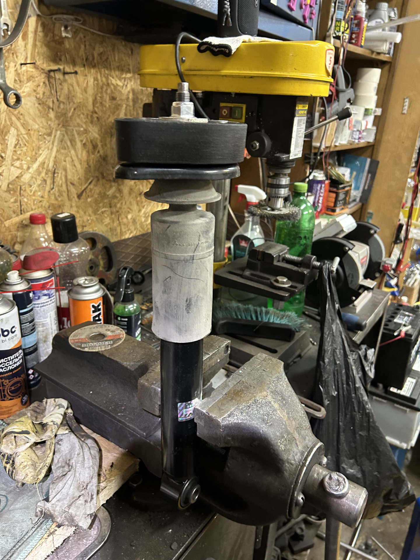

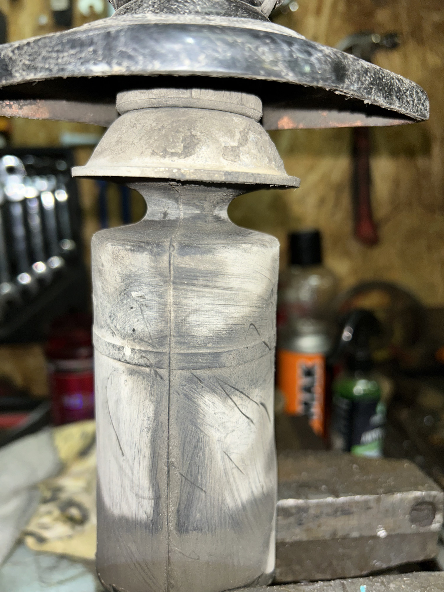

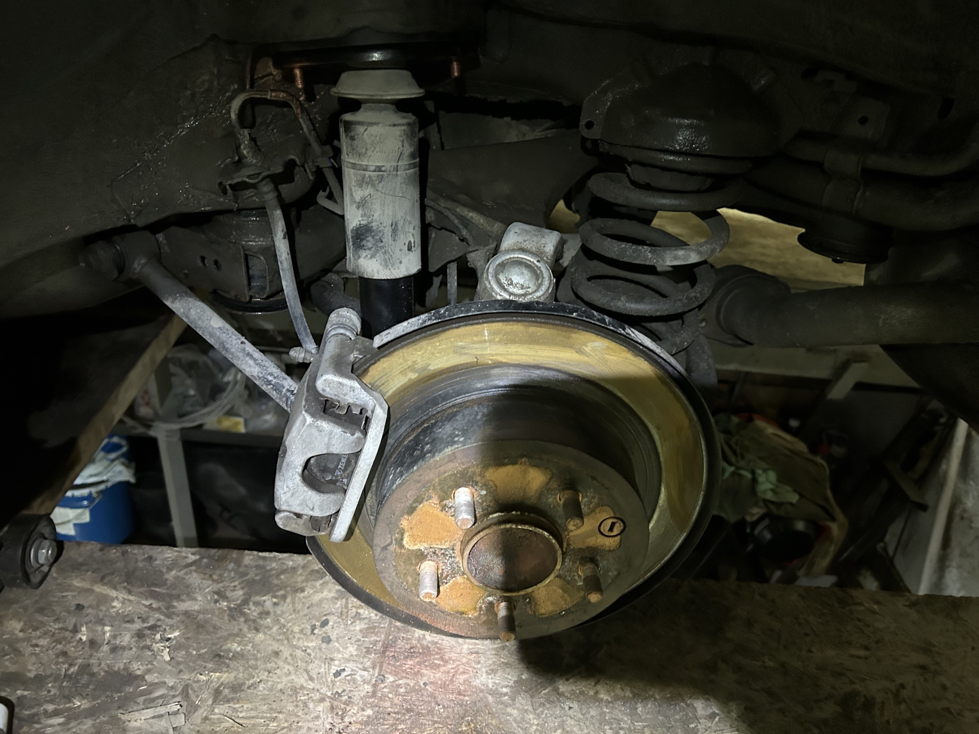

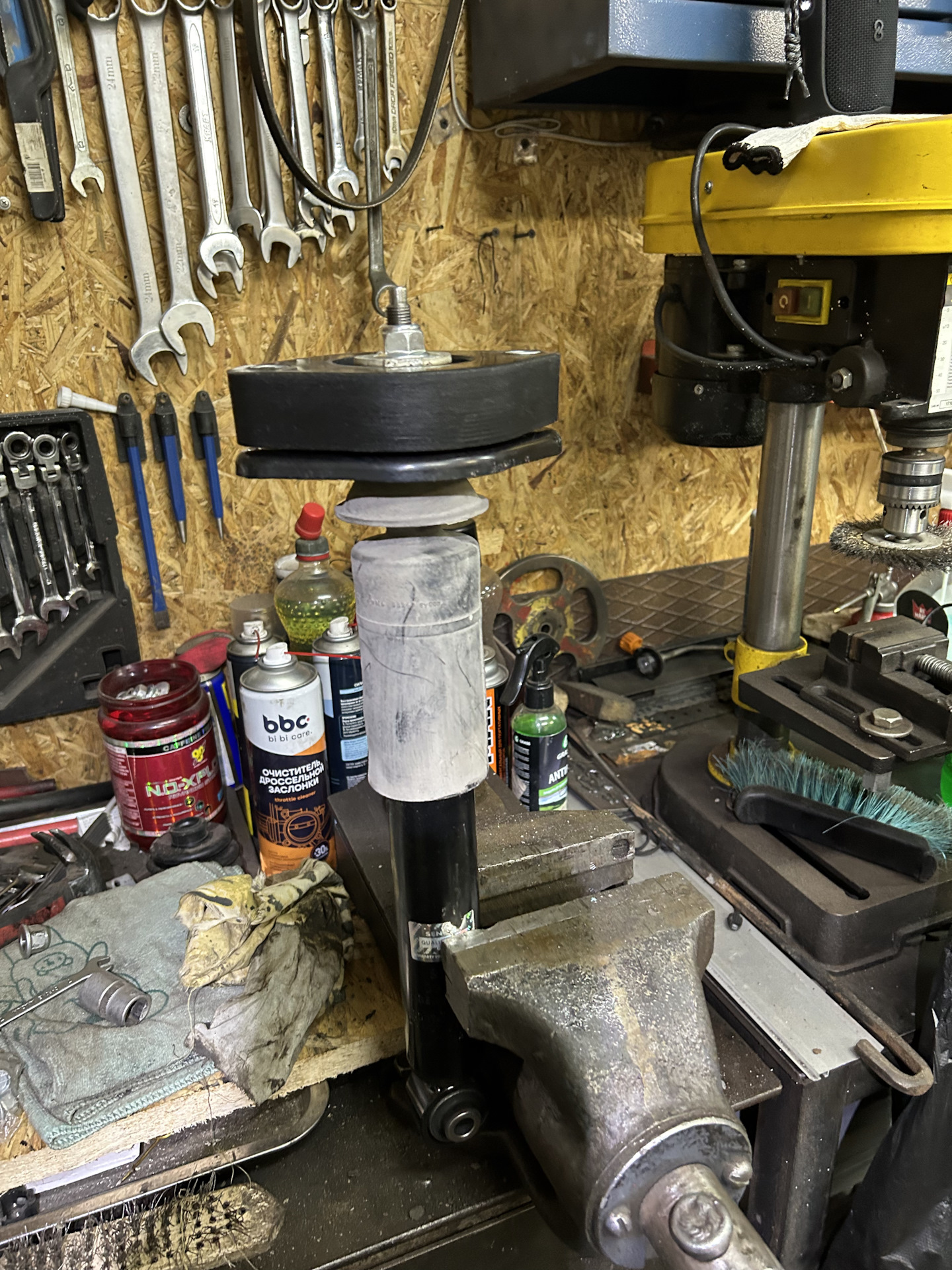

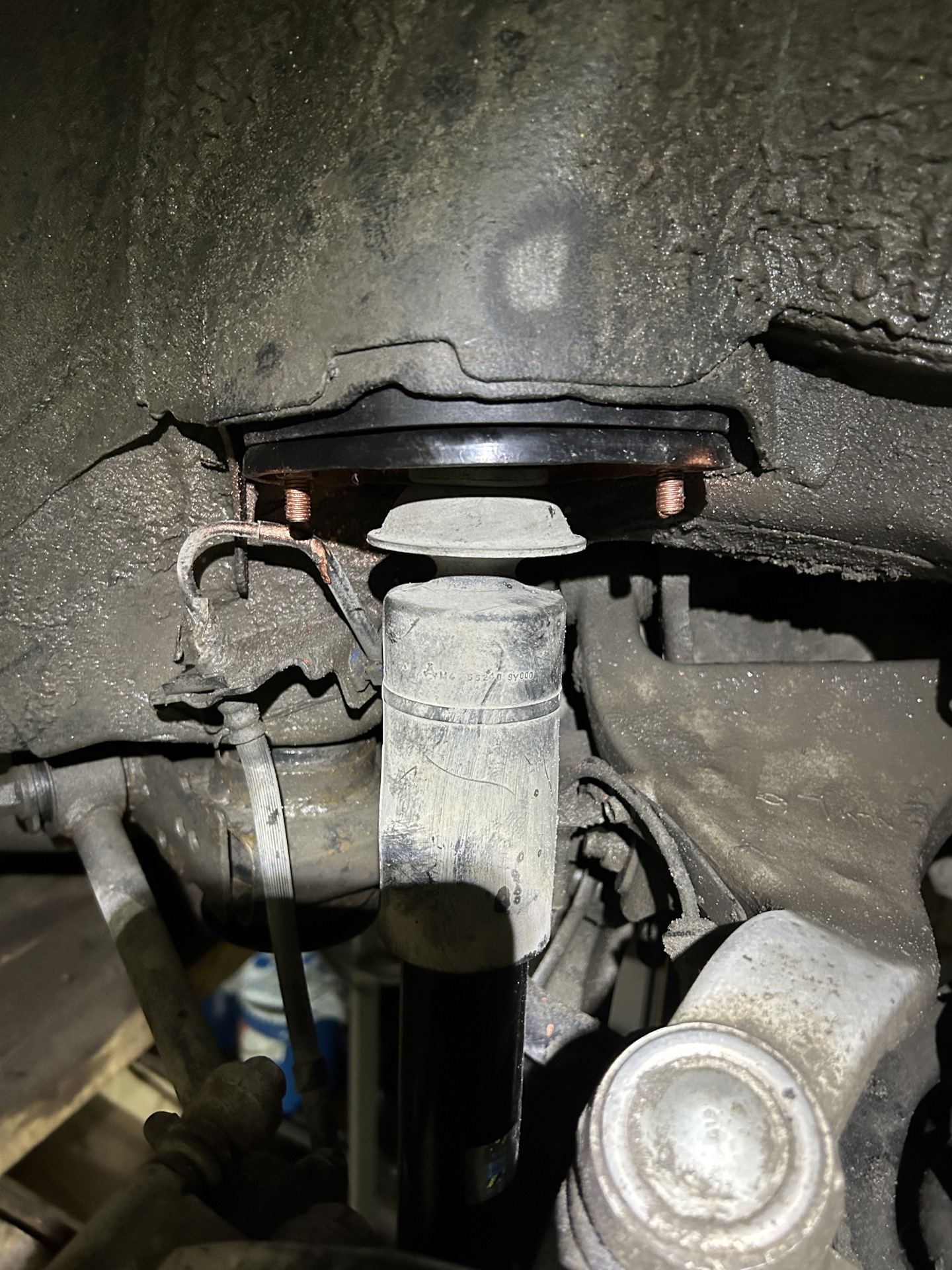

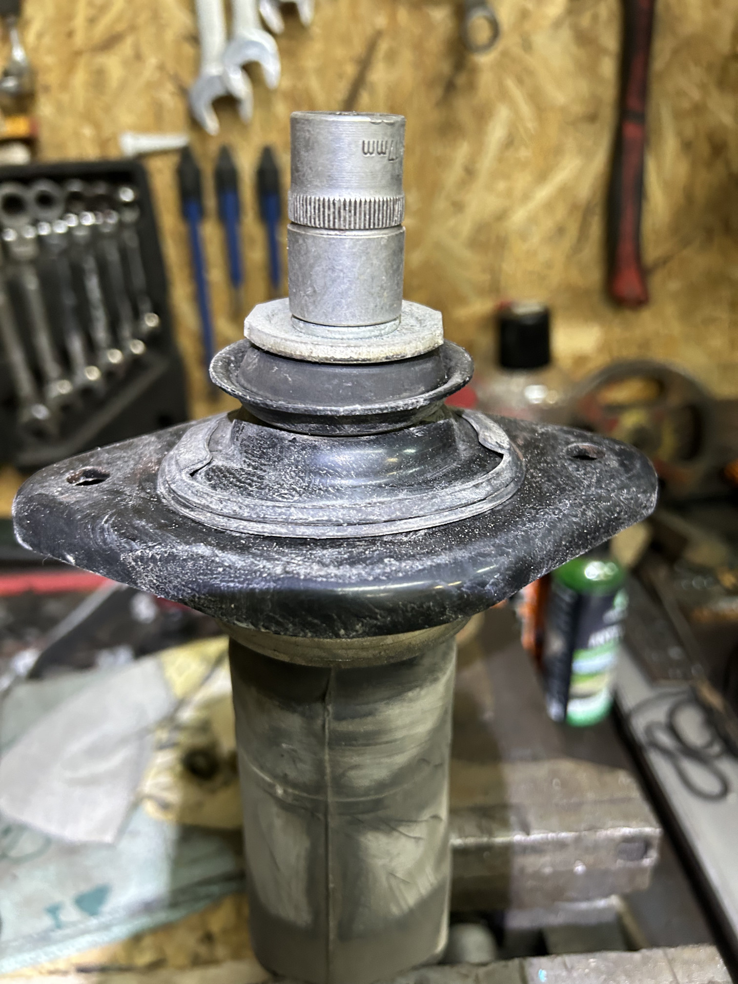

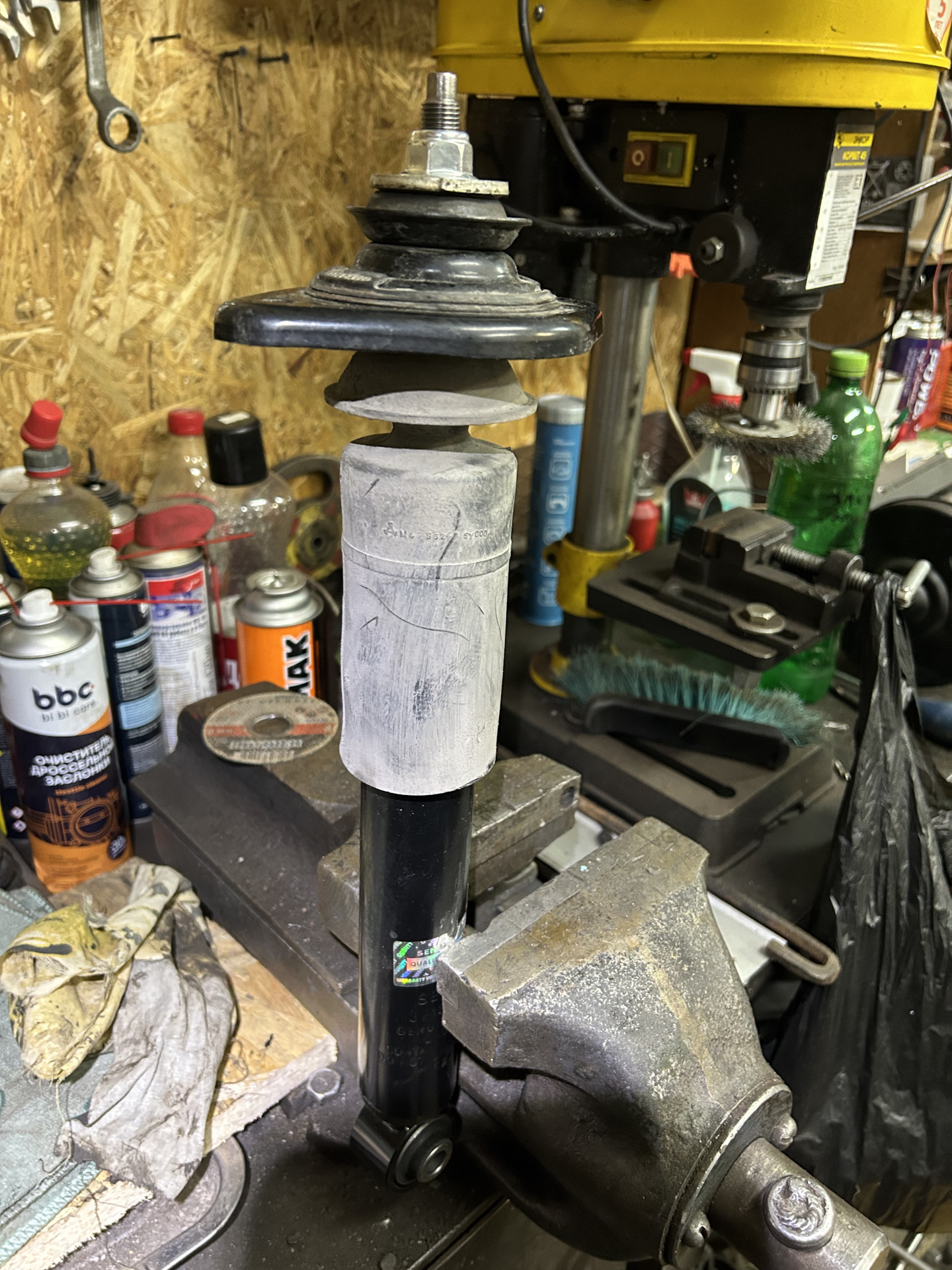

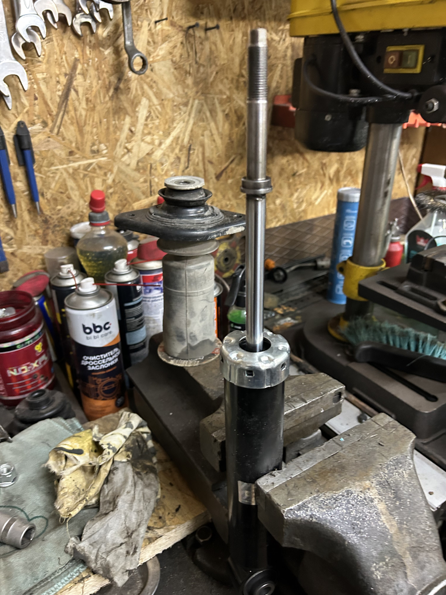

Вчера добрался до задней подвески.
Махнул амортизаторы с установкой проставок +3см 👇
polimer-nsk.ru/product/298
На ямах и переездах пробивало аморты и когда колеса вывешены все усилие было на аморты.
И у кого стоят пружины от УАЗА это прям ТОП👍
С проставками у них теперь есть свободный ход вниз без пробоя.
‼️Проверил на тех местах где пробивало, сейчас абсолютная тишина)

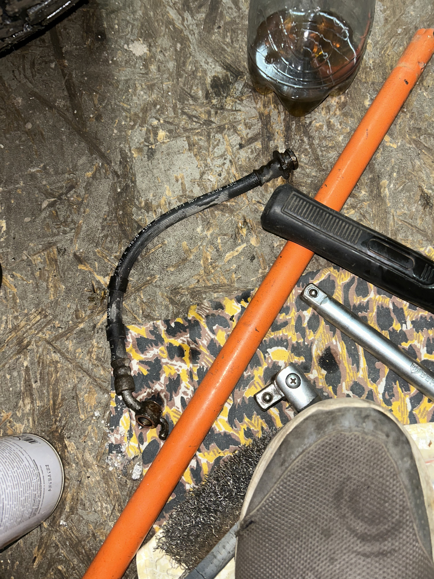

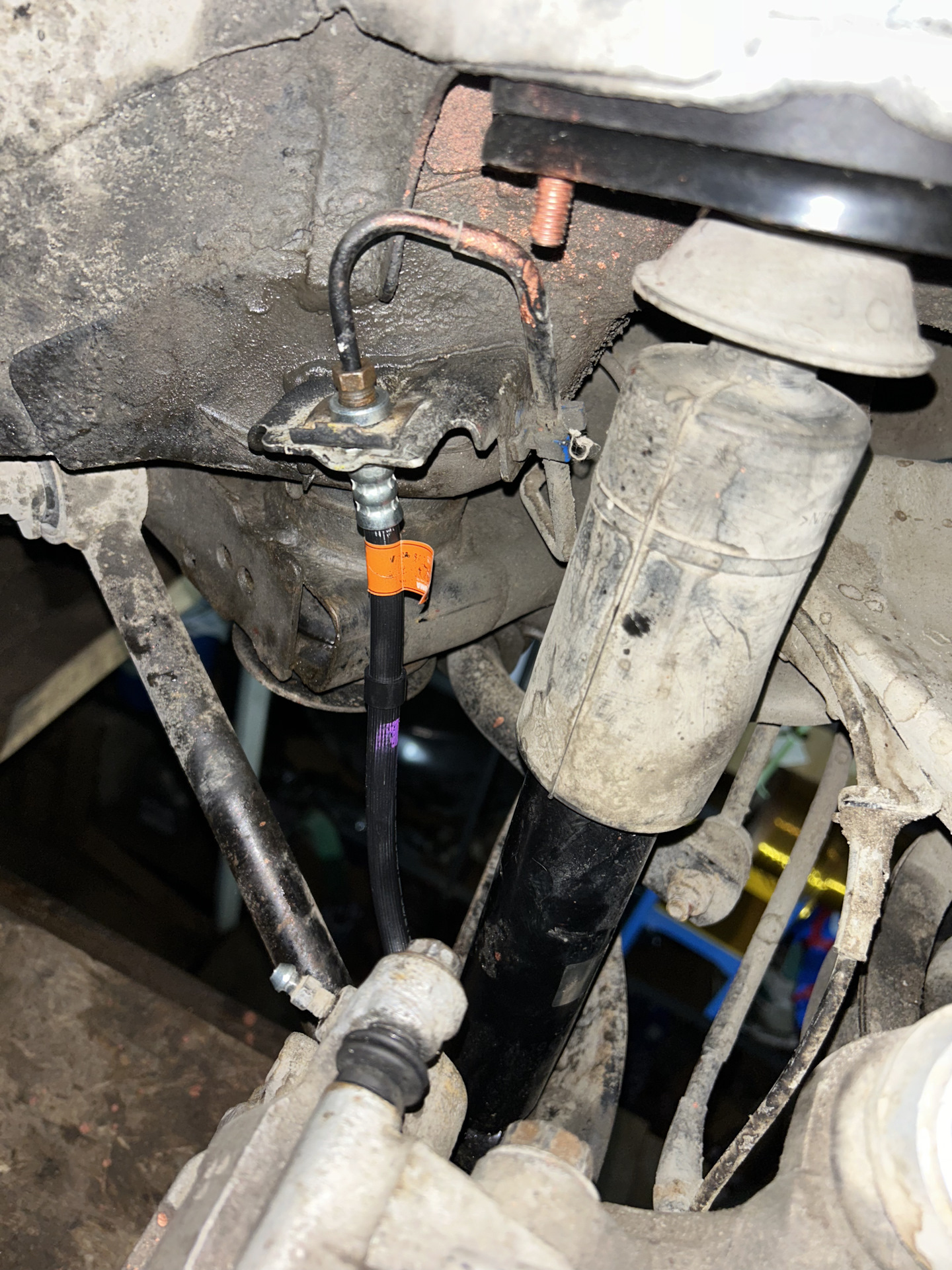

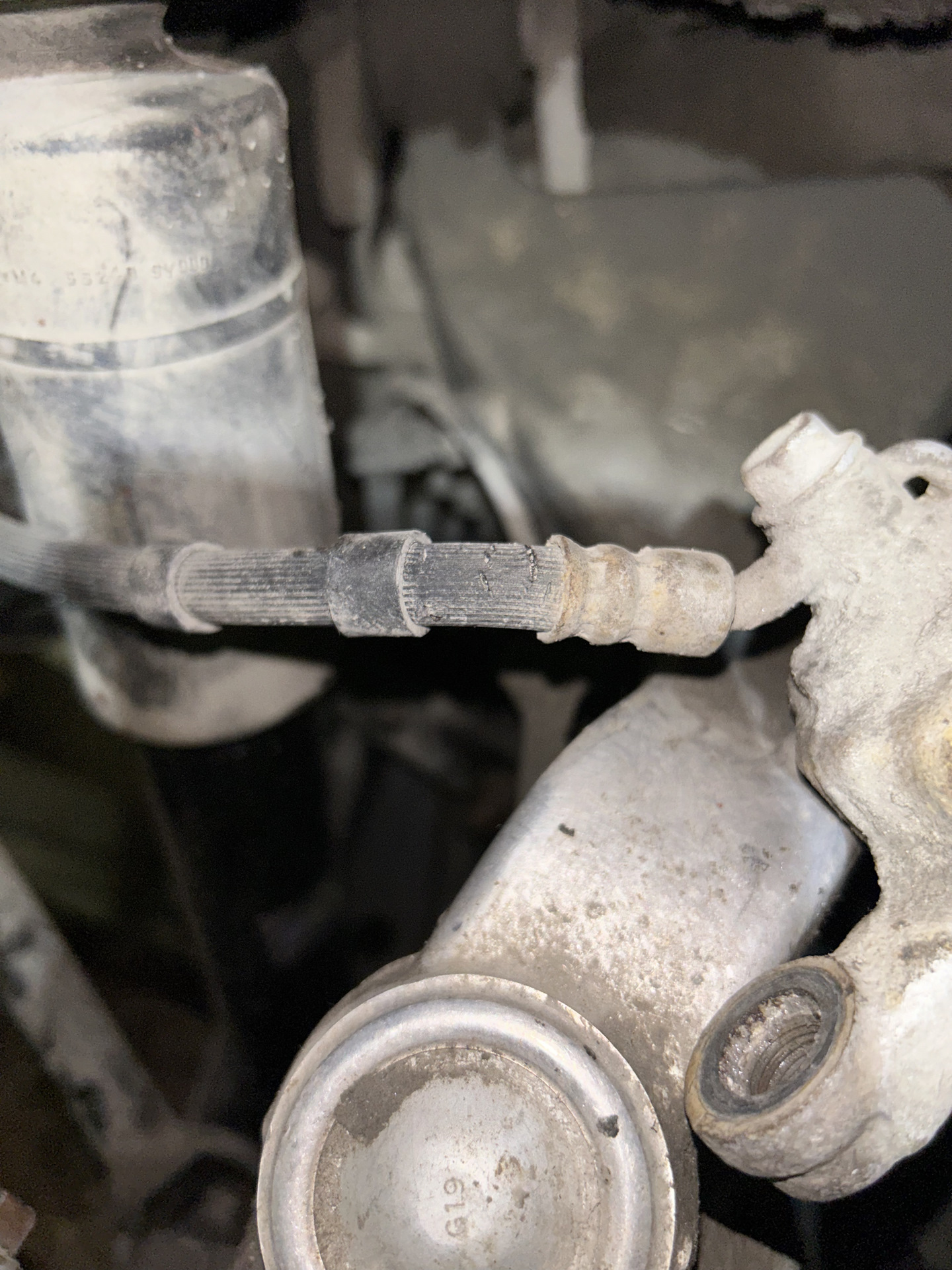

Также полностью обслужил тормоза с заменой шлангов,
Шланги Масума
Колодки Зекерт
Пришлось греть тормозную трубку с одной стороны, прям вообще была на грани слиза😬 с горелкой все получилось!
Осталось спереди махнуть колодки, обслужить суппорта, оба рулевых наконечника, на развал и до заправить кондер маслом)

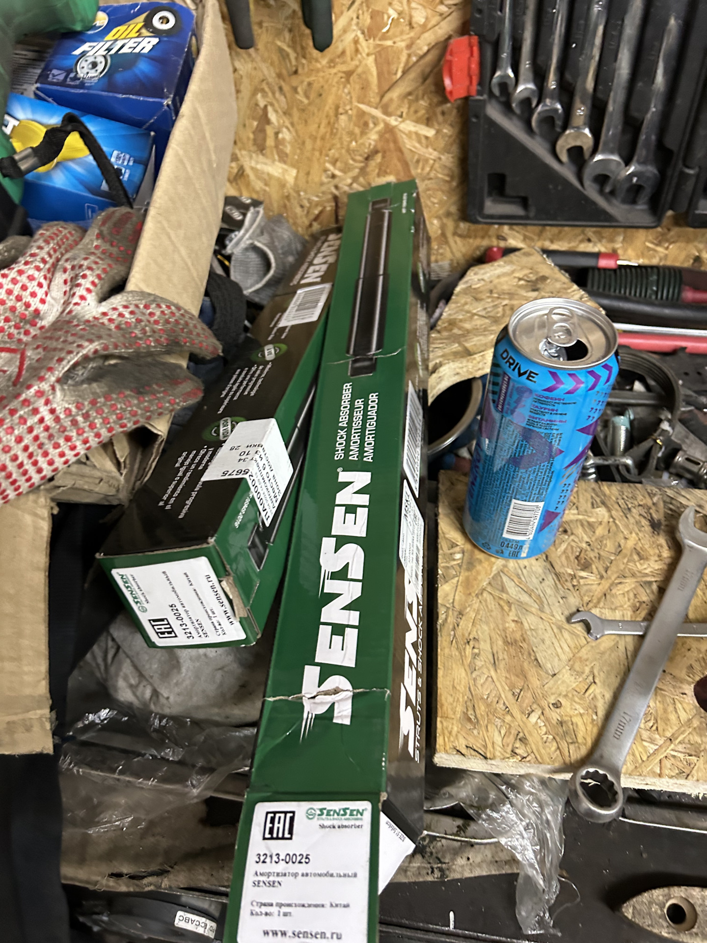

Запчасти на фото: 32130025

Тормоза прокачивал на заведенную ?и с какого колеса начинал прокачку ?
Насколько знаю, нужно прокачивать просто с включенным зажиганием, при наличии системы АБС. Прокачивают обычно с самого дальнего колеса от гтц (если руль справа, то заднее левое, если слева — соответственно заднее правое), потом второе заднее, потом дальнюю спереди и самый последний контур — ближайший к рулю (гтц)
Valerka1607
Валер на заглушенную!
Просто шланг открутил, прикрутил и тут же прокачал и выгнал воздух, передок не трогали
Главное чтобы в бачке была жижа с запасом
Никаких проблем ошибок ничего)
Ок
Так ничего не поменялось по высоте)
Точка Опоры то не амортизаторе, а на пружине)
