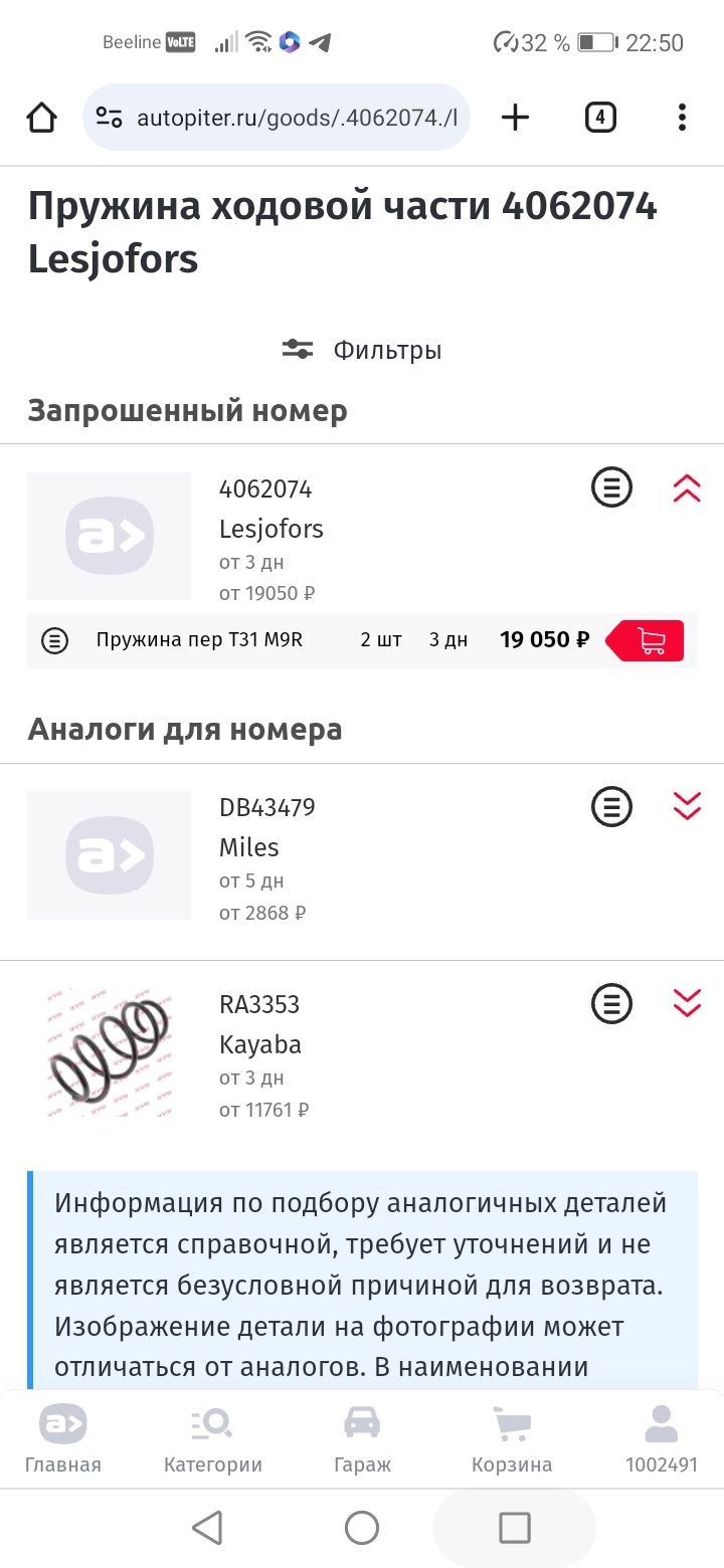

Эта запись больше для себя, чтобы не потерять информацию по пружинам. Автодок аналогов передних пружин на дизель не выдает. Lesjofors 4062074 стоят как ступени от космического корабля. Нашёл в автопитере аналог miles
И на сайте производителя указано как аналог на NISSAN X-TRAIL II (T31) 2.0 DCI 4X4
www.miles-auto.com/product/?artnr=DB43479
ТАК же перед и зад
www.miles-auto.com/result…=23198&genartnr%5B%5D=188

Ставил KILEN на переднюю ось три или четыре года назад. Номер не сохранил. Да цена сейчас наверно запредельная.
Ставил suffix, есть на дизель в том числе
Если есть артикул напишите пожалуйста
На официальном сайте sufix удобный подбор, номера к сожалению нет
Посмотрел конечно. У них нет предложений на передние пружины к дизльному x-trail. Также посмотрел внутренние шрусы и по их данным каталога они у них подходят что на m9r, что на Mr., Qr. Хотя они по сути разные. Так что нужно все проверять, чуваки впаривают что есть
Mishanja29
sufix.pro/selection_parts.html
Ценник конский. Никто в здравом уме их не купит…
OBK C4N-07731 Пружина подвески
