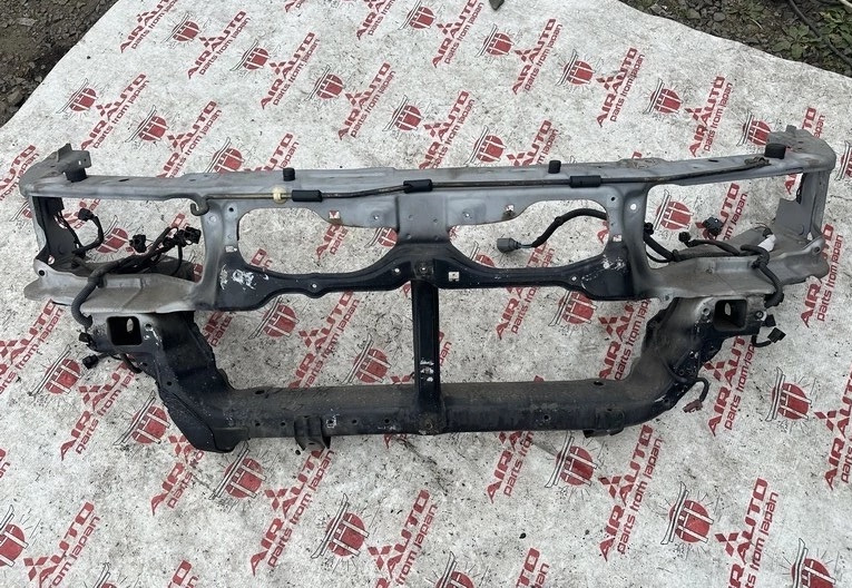

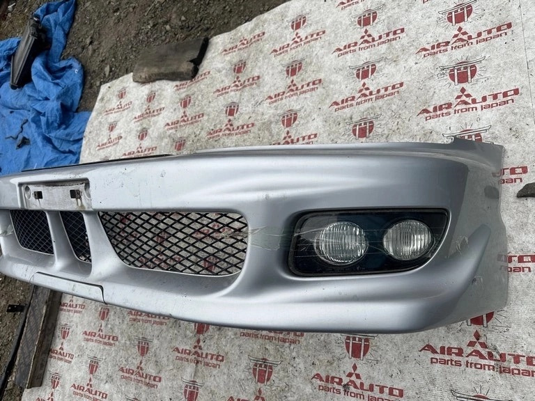

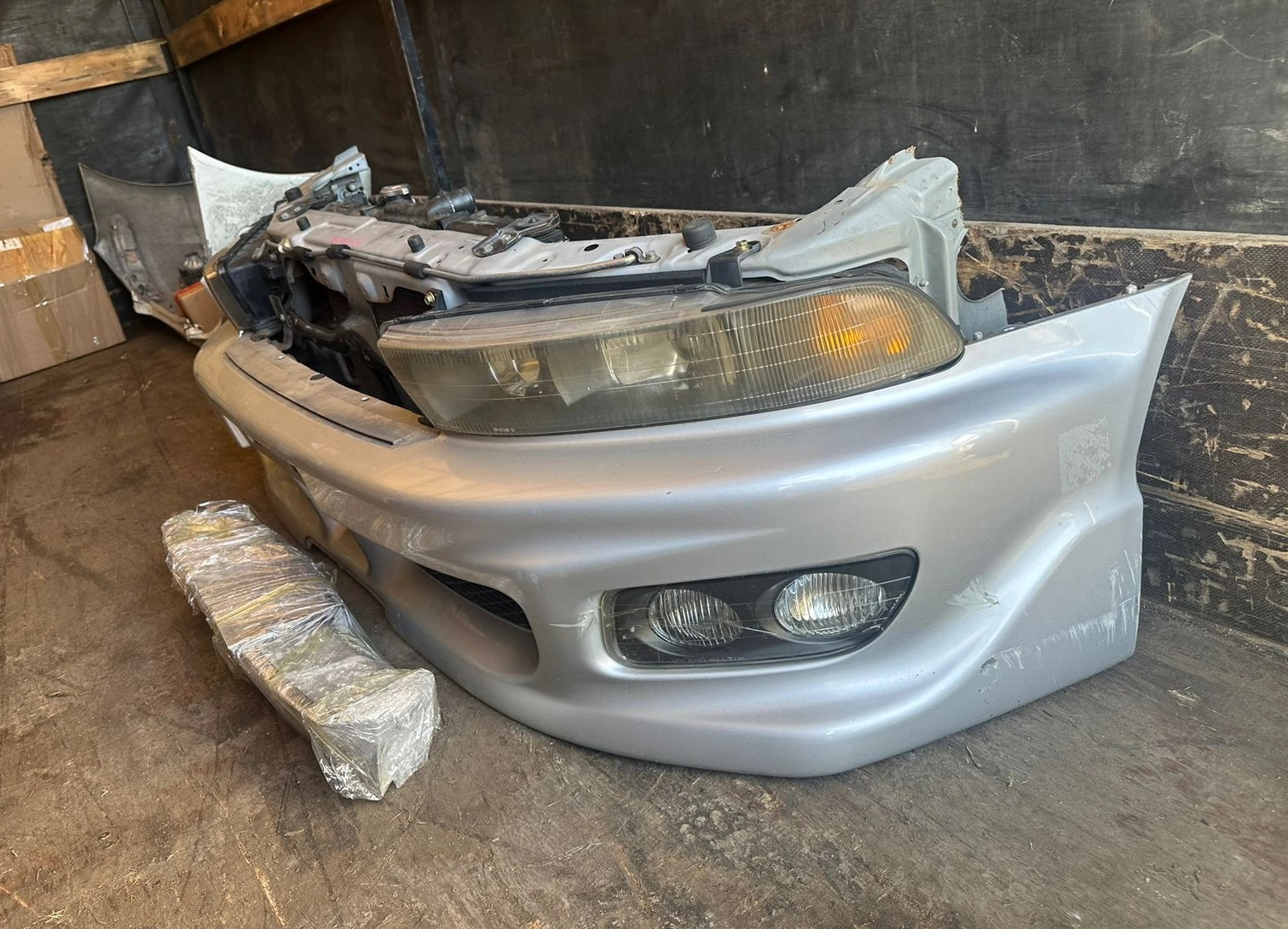

По итогу нашла у ребят в AirAuto во Владивостоке за 65к. Просто написала: «Есть виенто?», а у них их даже несколько оказалось на выбор. Ну, мы быстро договорились, мне все отфоткали, я выбрала бампер чуть поцелее и без отверстий под сонары (парктроник).

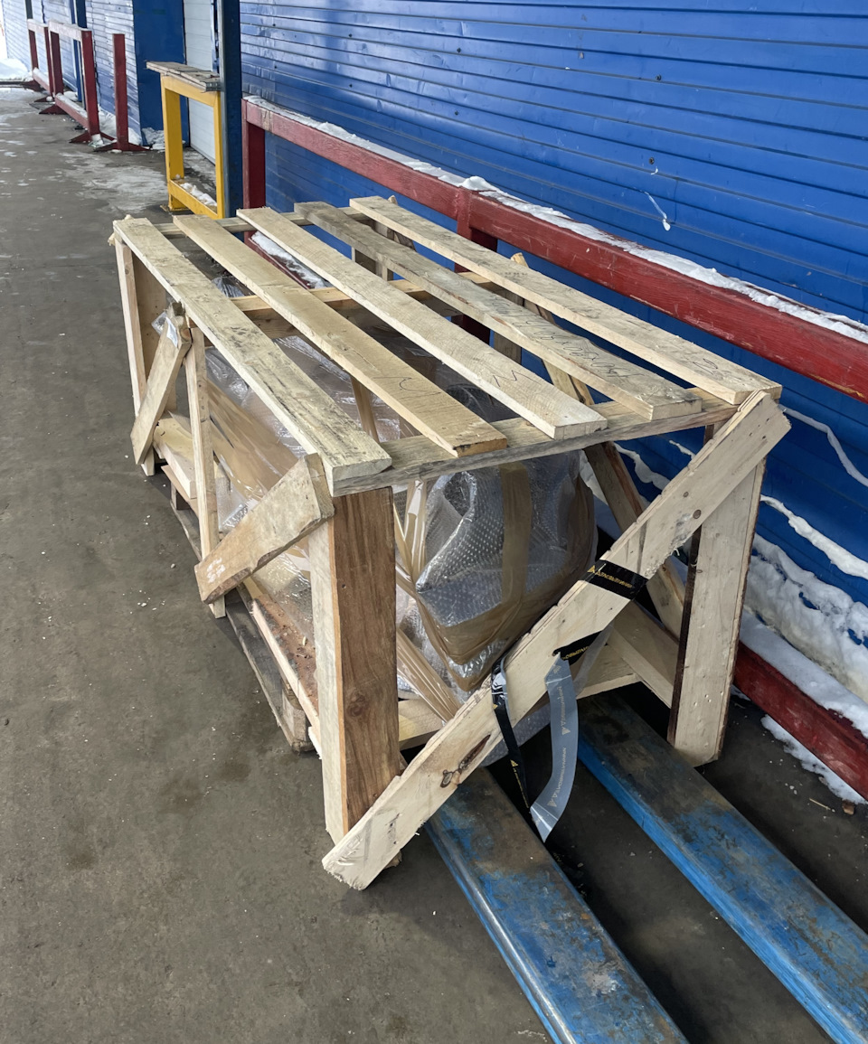

Так как у них все было разобрано, я попросила соединить все в одно целое, дабы уменьшить объем для доставки, и чтобы все крепежи были сразу в комплекте. Ребята оперативно все собрали, отфоткали и отправили. Я выбрала доставку через Деловые Линии, так как о многих других слышала не оч отзывы о сохранности перевозимого.
По объему ноускат получился:
• Длина — 1,75 м
• Ширина — 0,6 м
• Высота — 0,5 м
• Общий объем — 0,52 м³, вес — 45 кг

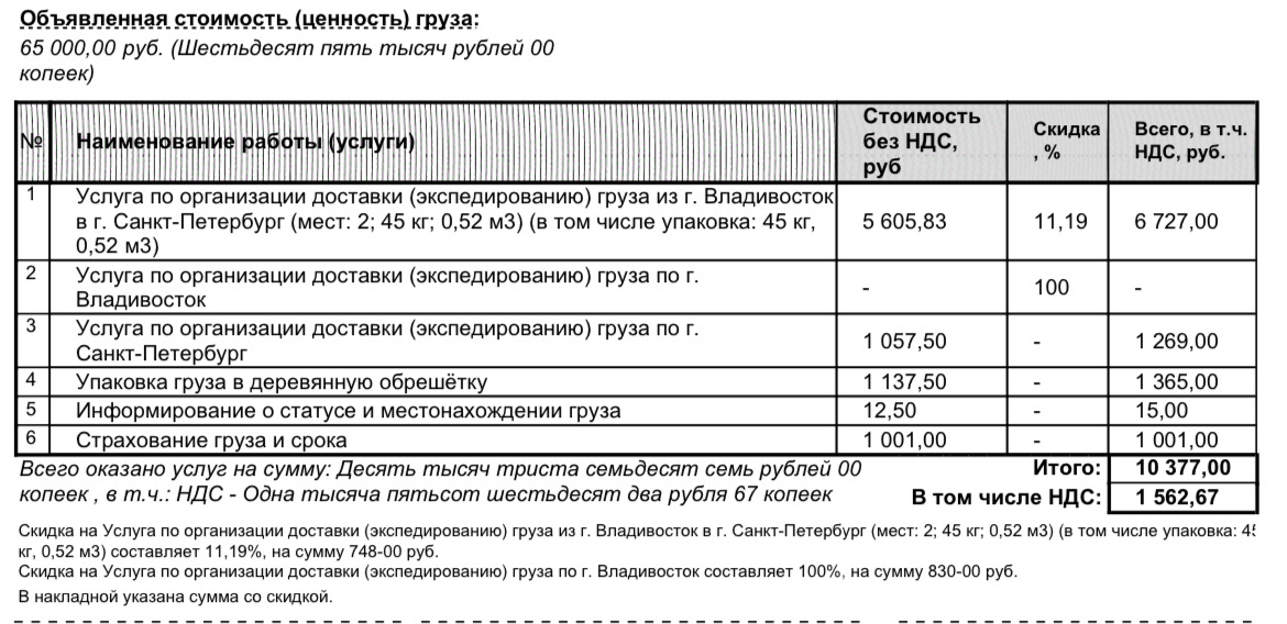

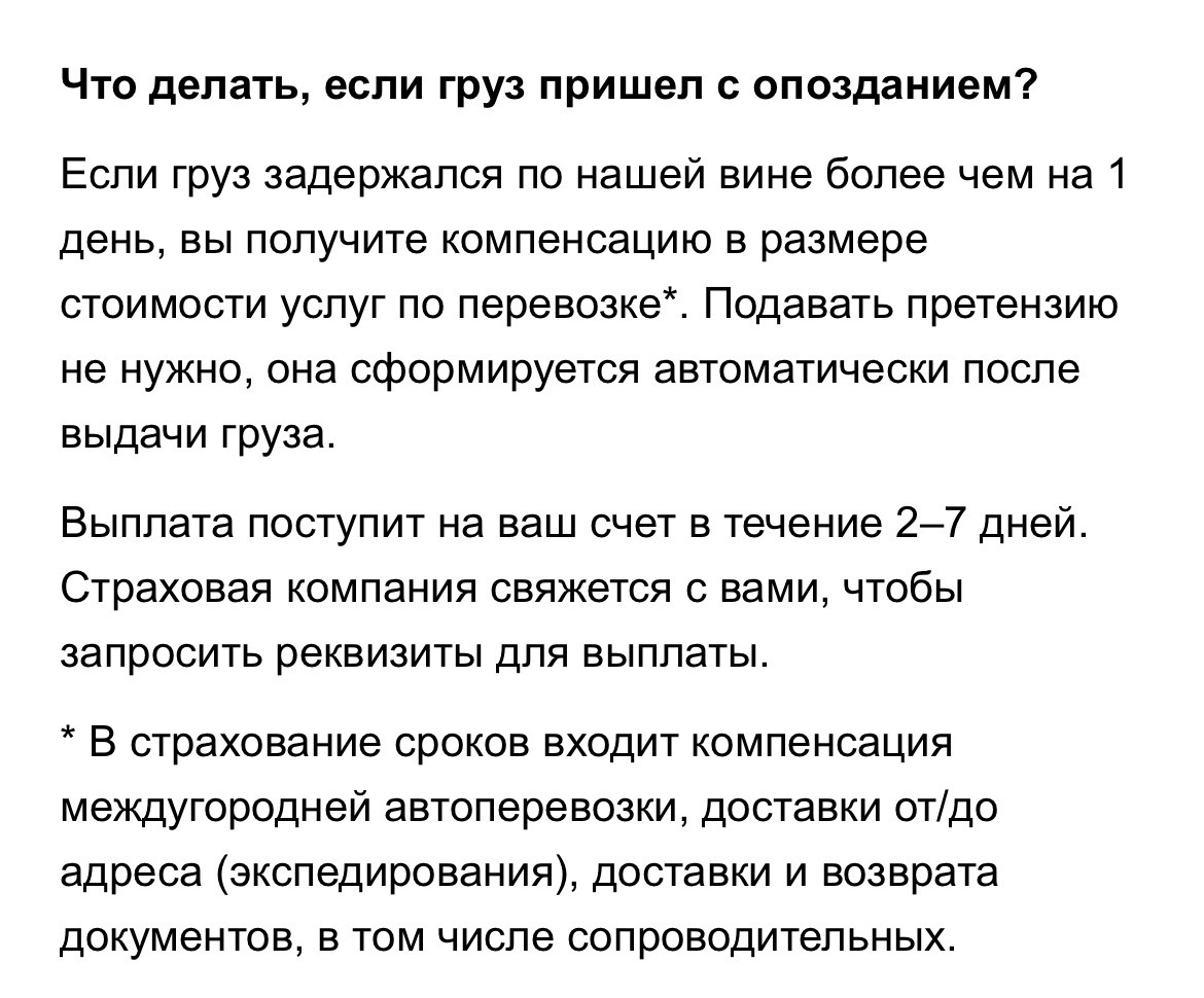

Сама перевозка Владивосток – Санкт-Петербург вышла в 9108 руб. (6727 – сама доставка, 1365 – обрешетка и 1016 страховка груза и срока). Сначала я еще подумала, нафиг мне эта страховка срока, но потом, когда мне Деловые автоматически вернули 6727, я офигела.
Оказывается, если они задерживают обещанную доставку более, чем на сутки, то они возвращают стоимость перевозки. Ну и по итогу мне доставка вышла всего в 2381р.))

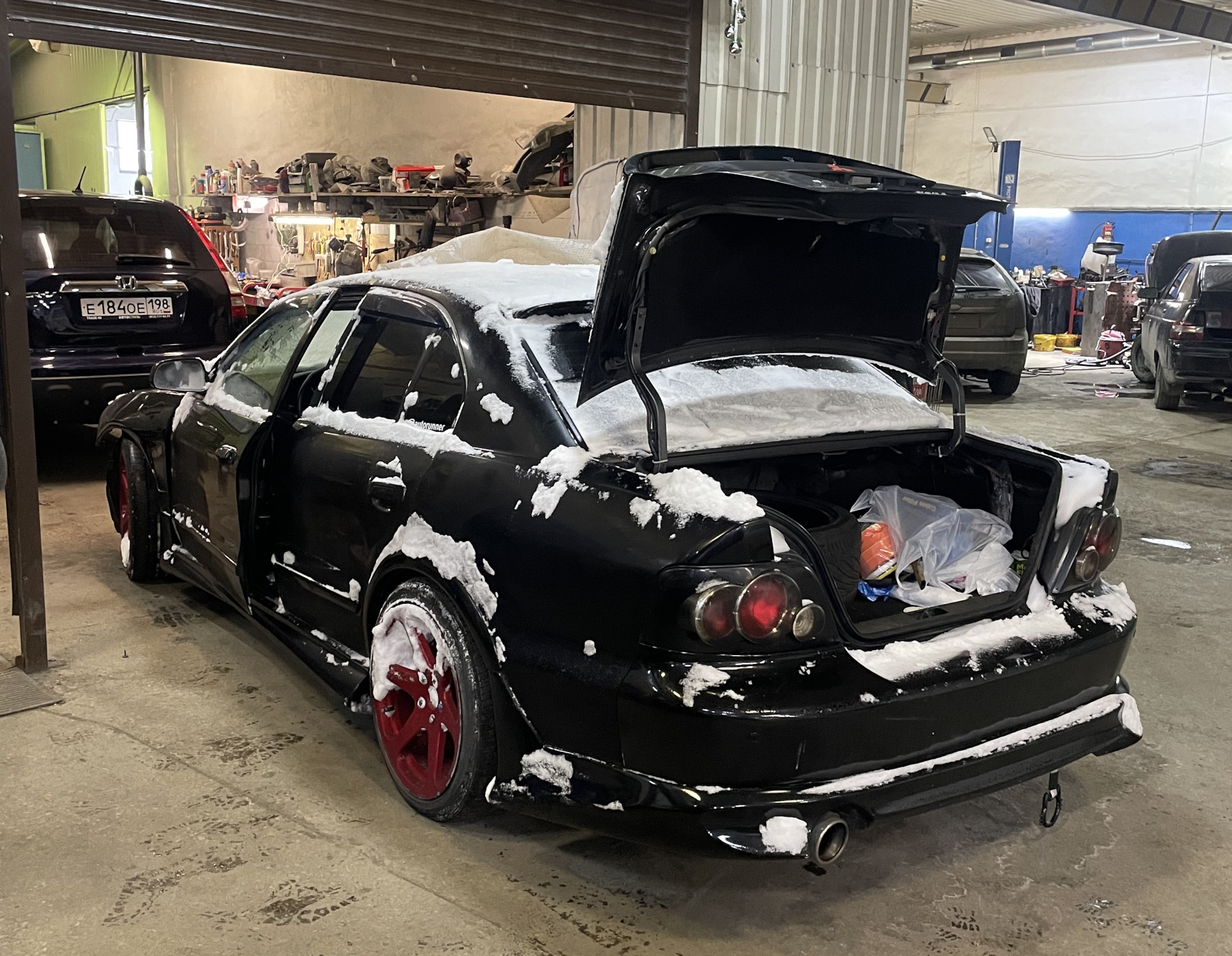

Пока ко мне это все ехало (три недели), мою жопку закатили с улицы и начали отогревать.

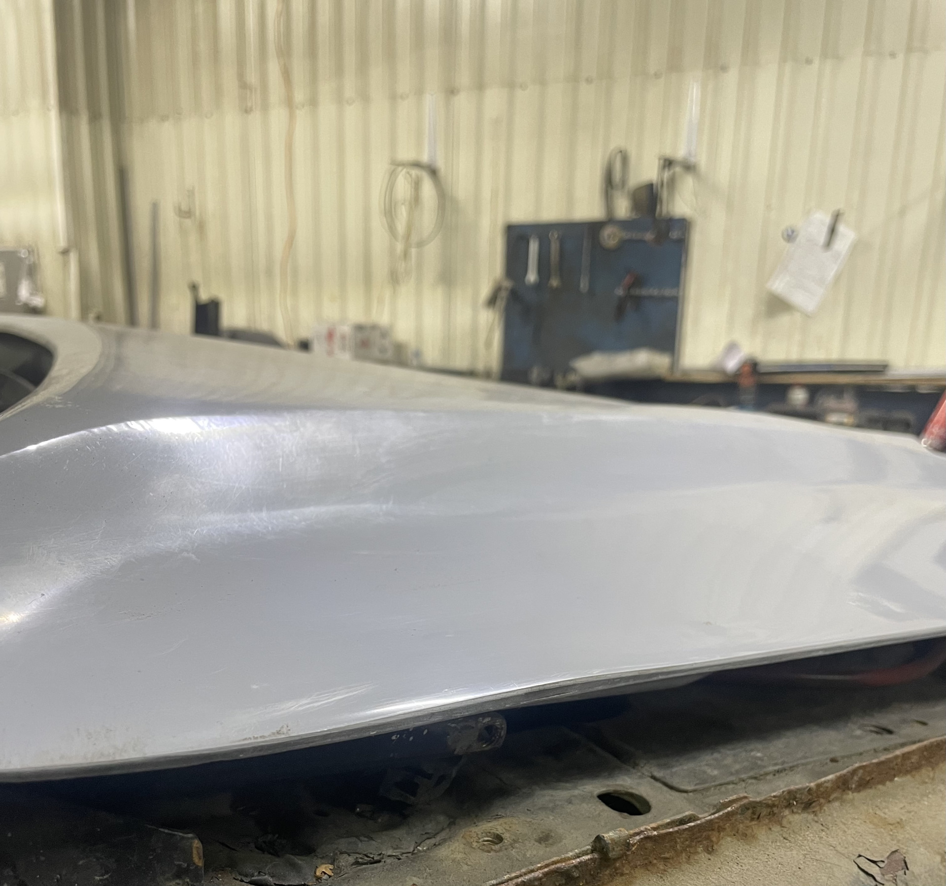

Следующий лот по затратам вышел вонючий стеклопластик.
Пластик вонючий, потому что он реально воняет и потому что весь кривущий, кто понял, тот понял. Выбор пал на пластиковый капот, потому что нереально было найти штатный по адекватной цене и без герпеса по краям – все, что было в Питере и в окрестностях, было в щщщи гнилое.

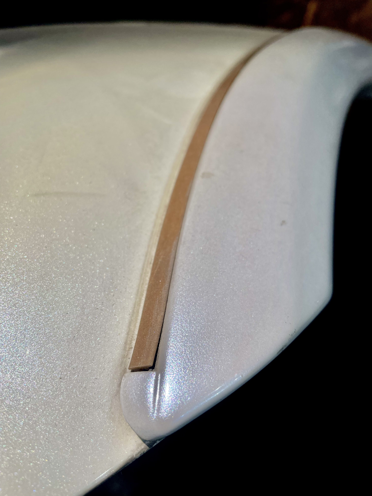

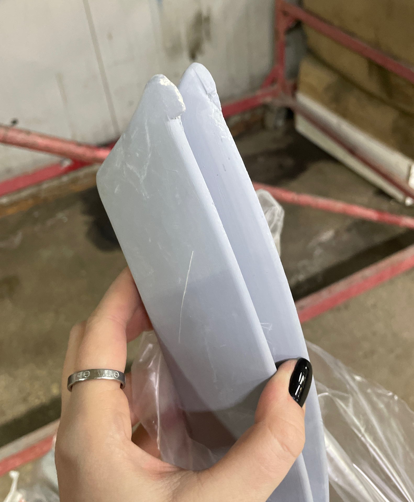

Крылья еще как-то получилось найти живые, но с серпами только одно, поэтому у Эгоистов я докупила еще и их. Ну и раз уж такая пляска, я еще докинула в заказ губеху Vogue и заглушки в капот.
Крыло, кстати, было снято с настоящего веера цвета белый перламутр, очень красиво блестело на солнышке. Жаль, что пришлось закрашивать потом такую красоту, но красота амер требует жертв. :D

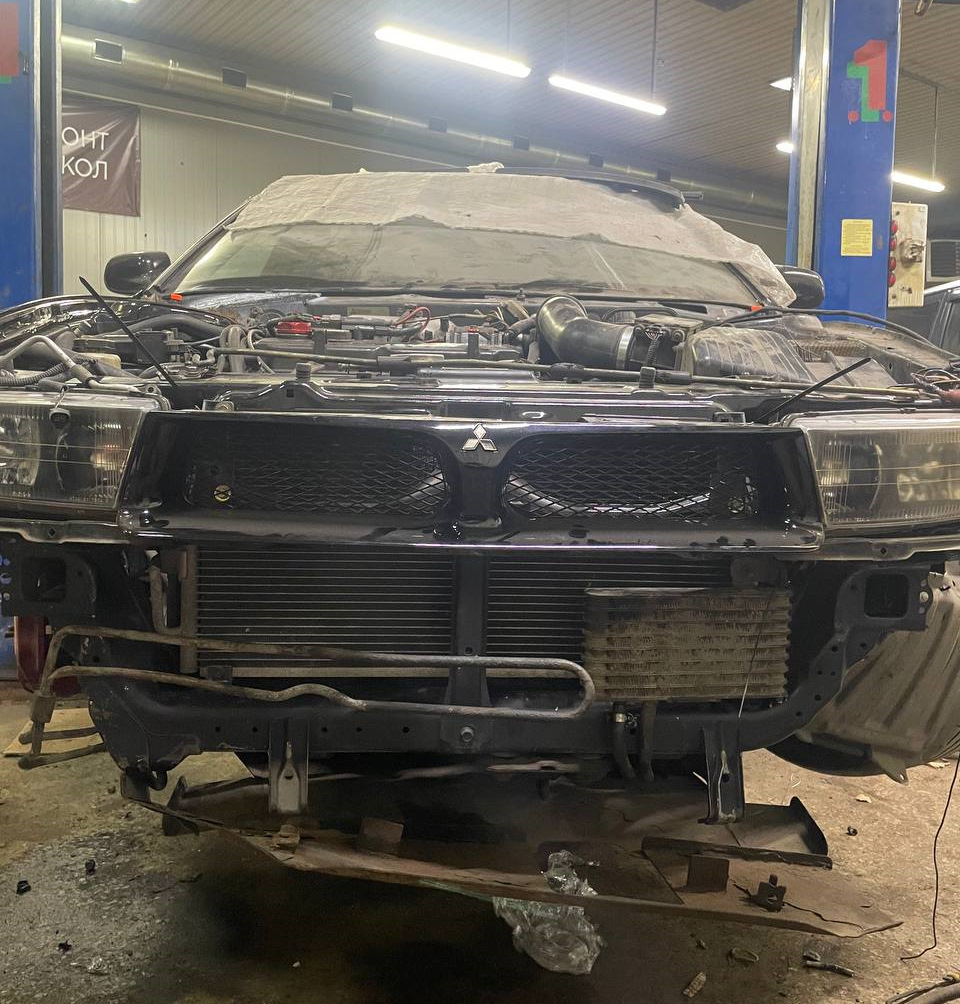

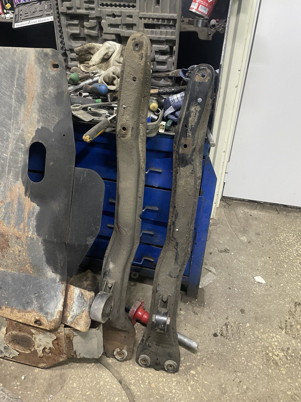

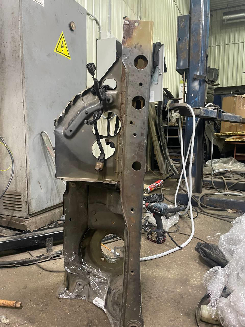

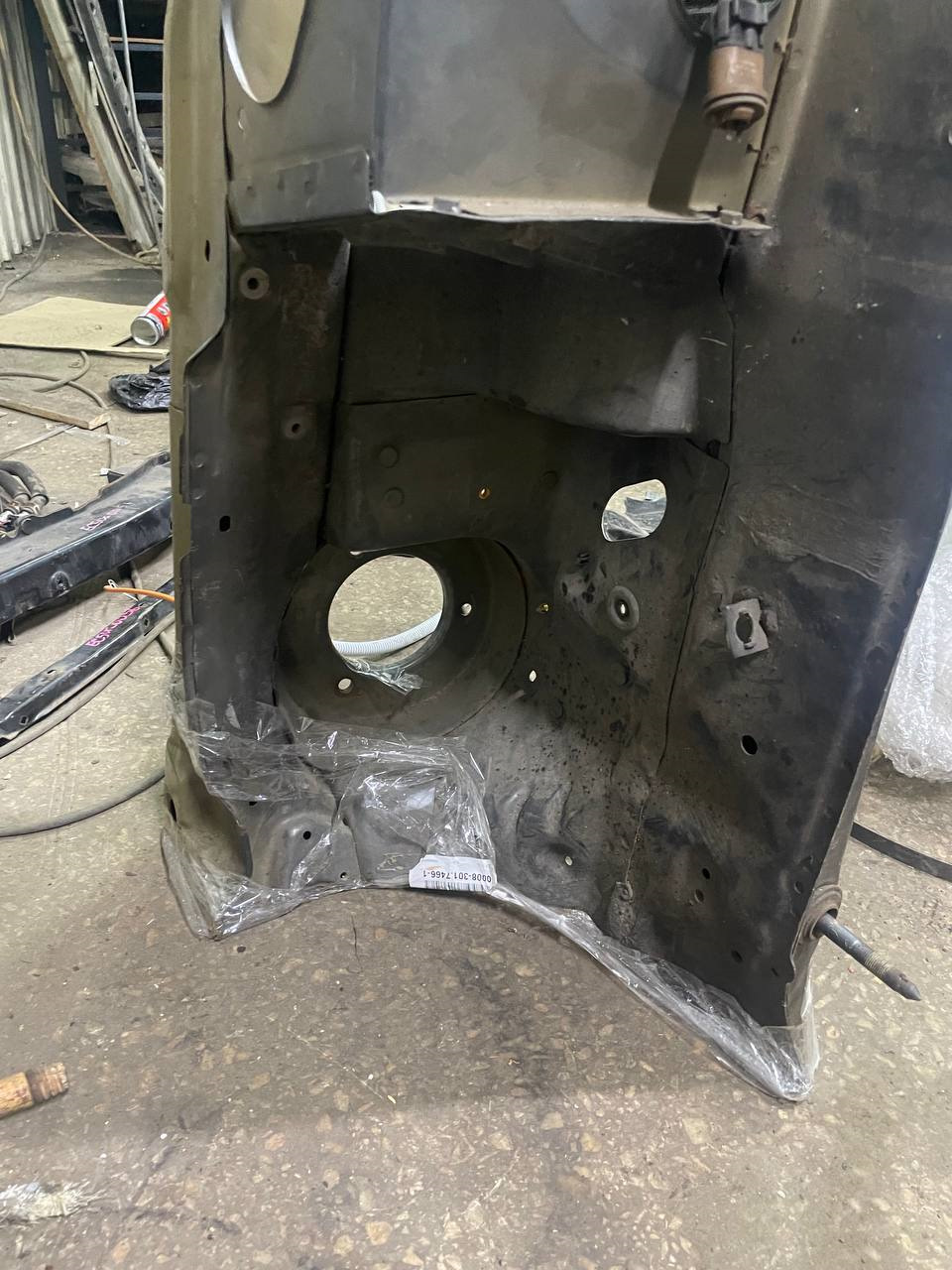

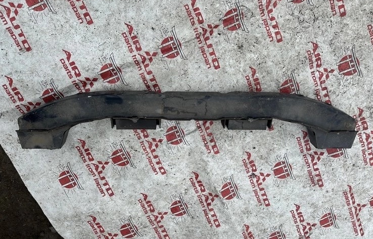

По итогу мне пришлось укоротить лонжероны сантиметров на 5, так как у амера морда длиннее, чем у еврояпы (по итогу меняла всю четвертину так как лонжерон вмяло сильно, да и состояние его уже было не оч).
Соответственно, нужна была еще покороче на 5см продольная балка. Дабы не колхозить и не пилить лыжу, пришлось найти ее от европы. Они бывают рест и дорест, но по посту Романа они встают одинаково, поэтому взяла просто похожую на свою:

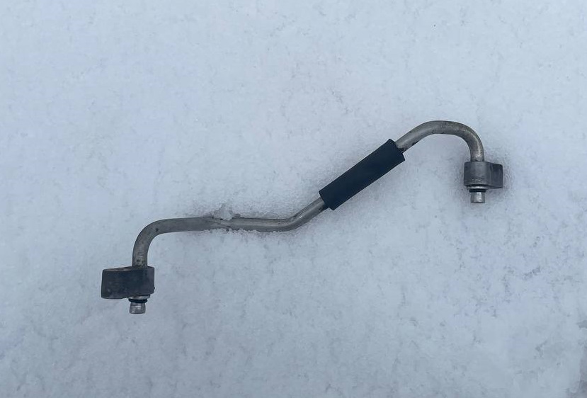

Еще нужно было найти трубку кондиционера (от осушителя к радику), так как моя погнулась от удара, но и живая бы она не влезла, так как стало мало места между мотором и радиаторами.
По этой же причине нужен был новый патрубок на радиатор (верхний), а также вынесен в другое место кулек на АКПП.

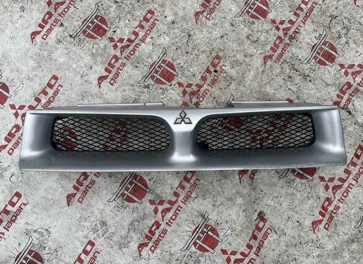

• Решетка радиатора Viento рест— 7 000

• Четвертина правая MR325492 — 5 500

Сколько сколько вернули деловые линии?
Стоимость перевозки)
Что это они?! Обычно страховку возвращают
Именно перевозку)

А что, действительно Деловые линии возвращают деньги?
Да, если оплатил страховку груза и срока
Не знал такого. Спасибо.
Мне тоже возвращали, у них с этим всё в порядке, в отличие от многих ТК
