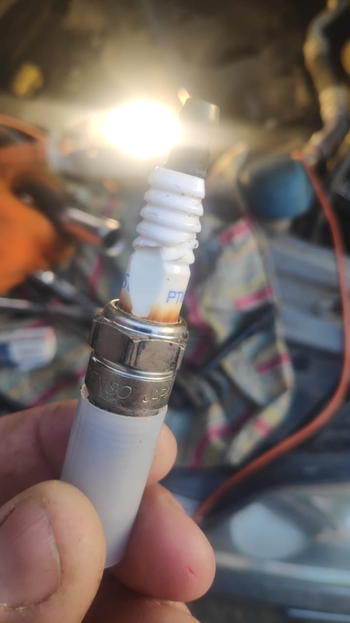

Диагностика чётко указала на 4й цилиндр, это ближе к бамперу тот что средний.
Поменяли катушки местами 4 и 6го цилиндров — пропуски остались там же, значит катушка в порядке.

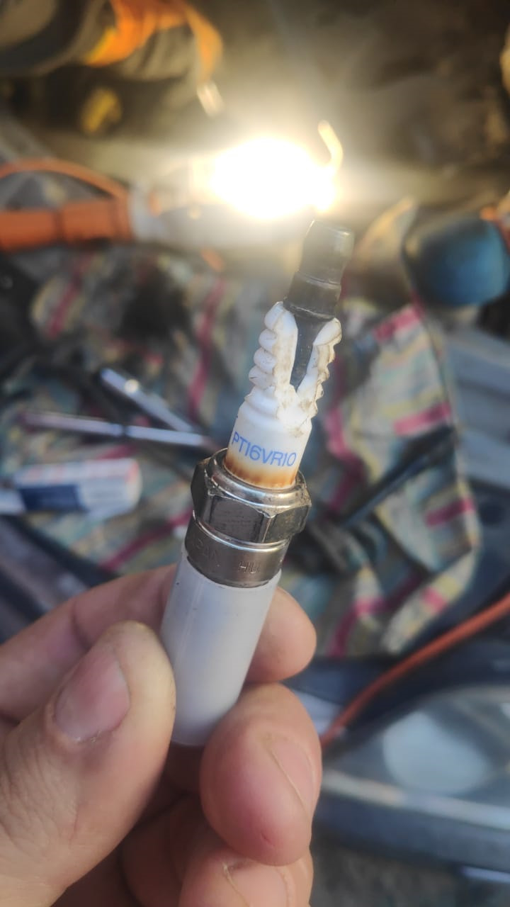

Вспоминаем про "свечку с трещенкой на изоляторе".

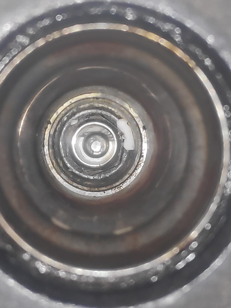

Заглядываем в свечной колодец 4го цилиндра, а там картина маслом.
как видно отсутствует большой кусок изолятора, и малый валяется возле свечки.
Большой кусок мы не вынимали, видимо его удалил ещё моторист при прошлом вскрытии, но как он мог поставить такую свечу обратно для меня загадка.
Малый кусочек выдули воздухом, и выкрутили свечку (запасная уже была куплена, но так и не дошли руки поставить её)
Заменили свечу, завели мотор — подтраивания прекратились.
Отлично, с одной проблемой разобрались.

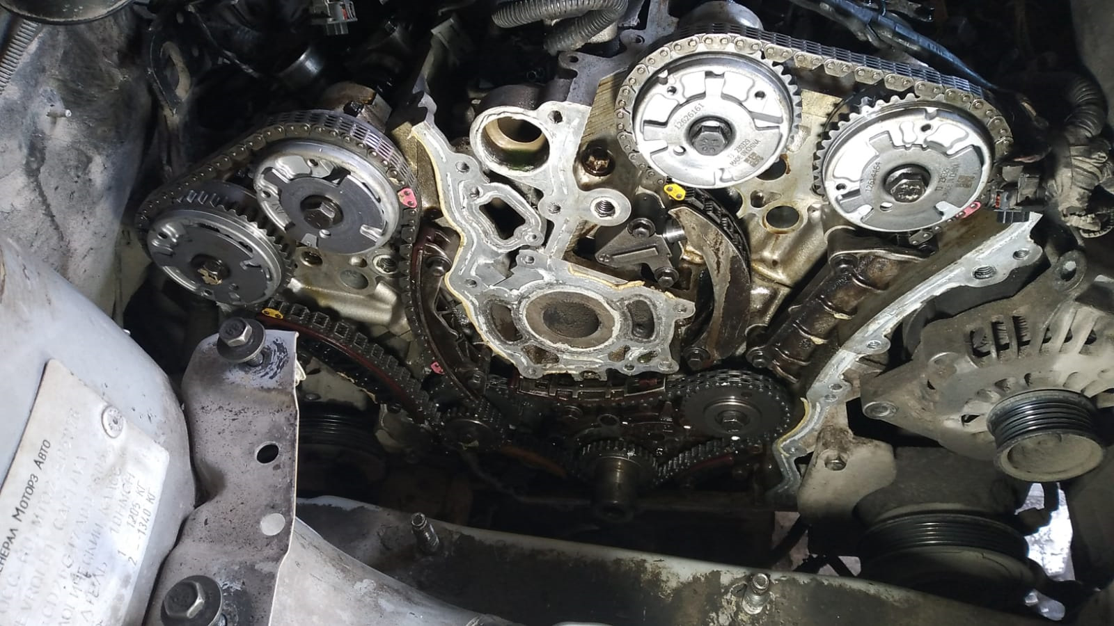

Вера штука нужная, однако кручу сейчас новые муфты в руках и вот эти 2 метки немного напрягают, получается если левую муфту поставить в правой метке она сразу зажата на сектор доворота…
у меня есть такая фотка из чата, но это общий план на каком этапе сборка шла, и он его уже покрутил после установки на хз сколько оборотов — видны метки промежуточных звёзд, а одной от распредов не видно.
Буду ждать когда ответит, может фотку пришлёт.
Он вроде для своего успокоения всегда такие вещи фотает
У моториста фоток с метками не осталось? Возможно не по той метке муфта стоит, зажата в крайнем положении, рв крутит, но доворачивать не имеет возможности
ну вообще нет повода не верить, но уточню, может есть фотка
