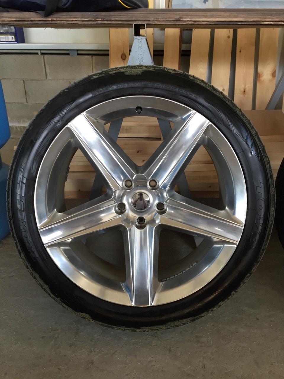

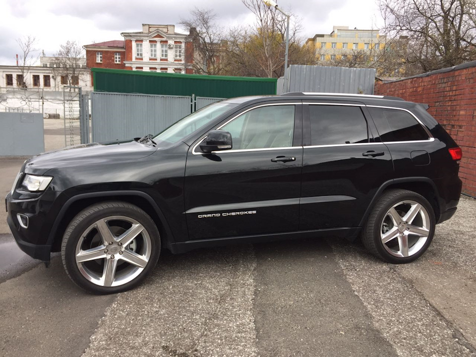

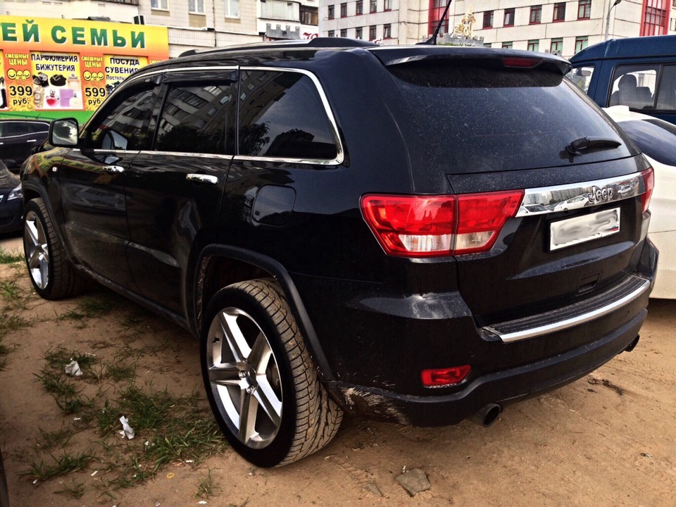

Наконец приобрел себе то, что так давно хотел.Очень много думал на тему дисков, SRT диски были редкость, но с появлением реплики и большого предложения б/у колес, их стало очень много, хотя дизайн по прежнему радует глаз, но душа просила чего то большего:)Ими оказались диски R22 американского производства Factory Reproductions, дизайна SRT первого поколения.Шины Toyo Proxes STII 285/40 R22 .Боялся, что колеса будут тереть, будут жестче и будет дикая колейность…Как раз оказалось, что все не так.Комфорт остался тем же, в крайних положениях есть зазор в пару мм между шиной и подкрылком, колейность вообще пропала!В общем порадовало все!Пока "сырые" фотки с айфона и грязная машина.После керамики неделю мыть нельзя…В общем хорошие фото в выходные сделаю:)

Подскажи параметры дисков
9j, 5x127, et38 вроде так

В городе он возможно ничего не заметит. Но вот на трассе будут шоркать передние колеса о молдинги крыла однозначно
Только сегодня 400 км прошел по трассе, ничего не шоркает, у тебя был столь печальный опыт?
У меня зимние Hakapellitta шипы 275/65-R18, один в один с твоими по диаметру. У нас болота, дорога местами проседает, получаются такие волны, на скорости при попадании в волну, машина хорошо приседает и шоркает о молдинг, ты видимо в волны такие просто не попадал. Тем более с твоим вылетом. Прошло только после поднятия машины
Было при таких мест, но ничего не почуял, может конечно не такие как у Вас, но всё же подпрыгивает не плохо:)

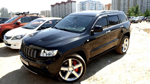

www.drive2.ru/l/6172510/ У него получилось:)
У него пневма, в высокое положение если ставить только. Судя по зазорам по нашим дорогам он не поедет, хода колеса нет совсем, это фотки в режиме паркинга
Много wk2 SRT ездит с R22 на пружинах Eibach, там расширители еще меньше, как же там?
Не на такой резине
Тогда поездим так:)убедил:)

Смотрится просто обалденно. Сам в раздумьях какие тапки обуть на Гранда. 20", 21" или 22". На 21" выбора резины практически нет, на 22" — уже можно покопаться. Но я всегда считал, что максимум что можно поставить — это 285/40 R22. Удивлен, что 285/45 нигде не трет… Шинный калькулятор пишет, что они больше на 43 мм в диаметре.
Пару вопросов: не взвешивали новую сборку, сколько весит колесо против старого варианта? И интересно сравнение спидометра с GPS, на сколько будет врать.
Спасибо за обмен опытом, слежу за темой…
Судя по ощущениям при погрузке, эти значительно легче.Подкрылки на месте, звуков и призвуков нет, в крайнем положении руля чуть причесал ворс на подкрылке, но не трет:))Насчет обмана скорости, нужно мерить, еще не успел

а какой вылет (et)?
На дисках не нашел маркировки, думаю что 40-42
