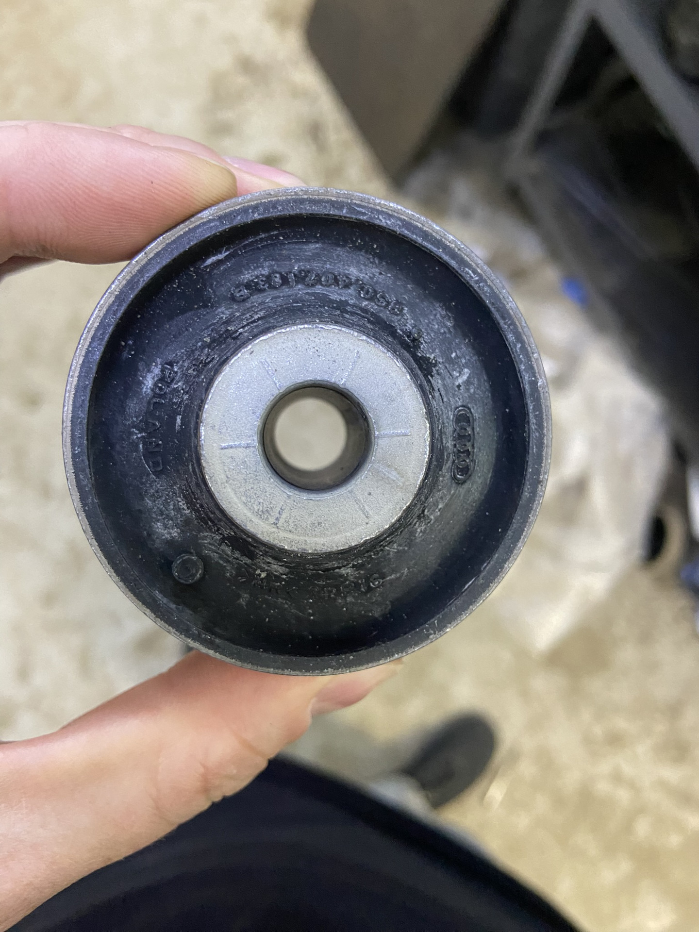

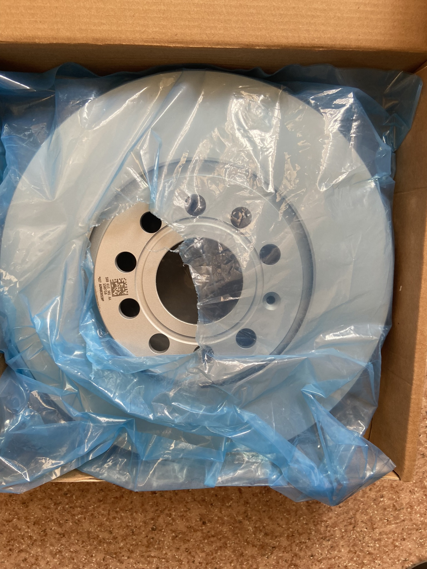

Всем привет, на очередном ТО было выявлено что пора менять тормоза, а также решил поставить саленты от TTS. Сделал сход развал, подвеска стала более сбитой, нежели чем была до замены) Диски удачно купил по 6500 за шт, колодки обошлись 6400 и салейнты порядка 8 тыс за 4 штуки.

Вот тоже думаю к 50 ткм менять диски передние тормозные вместе с колодками, колодки купил уже Hagen, а вот диски нет ещё, смотрю в сторону Текстар, Ate, или оригинал, пока не знаю что выбрать 🤷♂️
Циммерман или брембо
АТЕ совсем не зашли

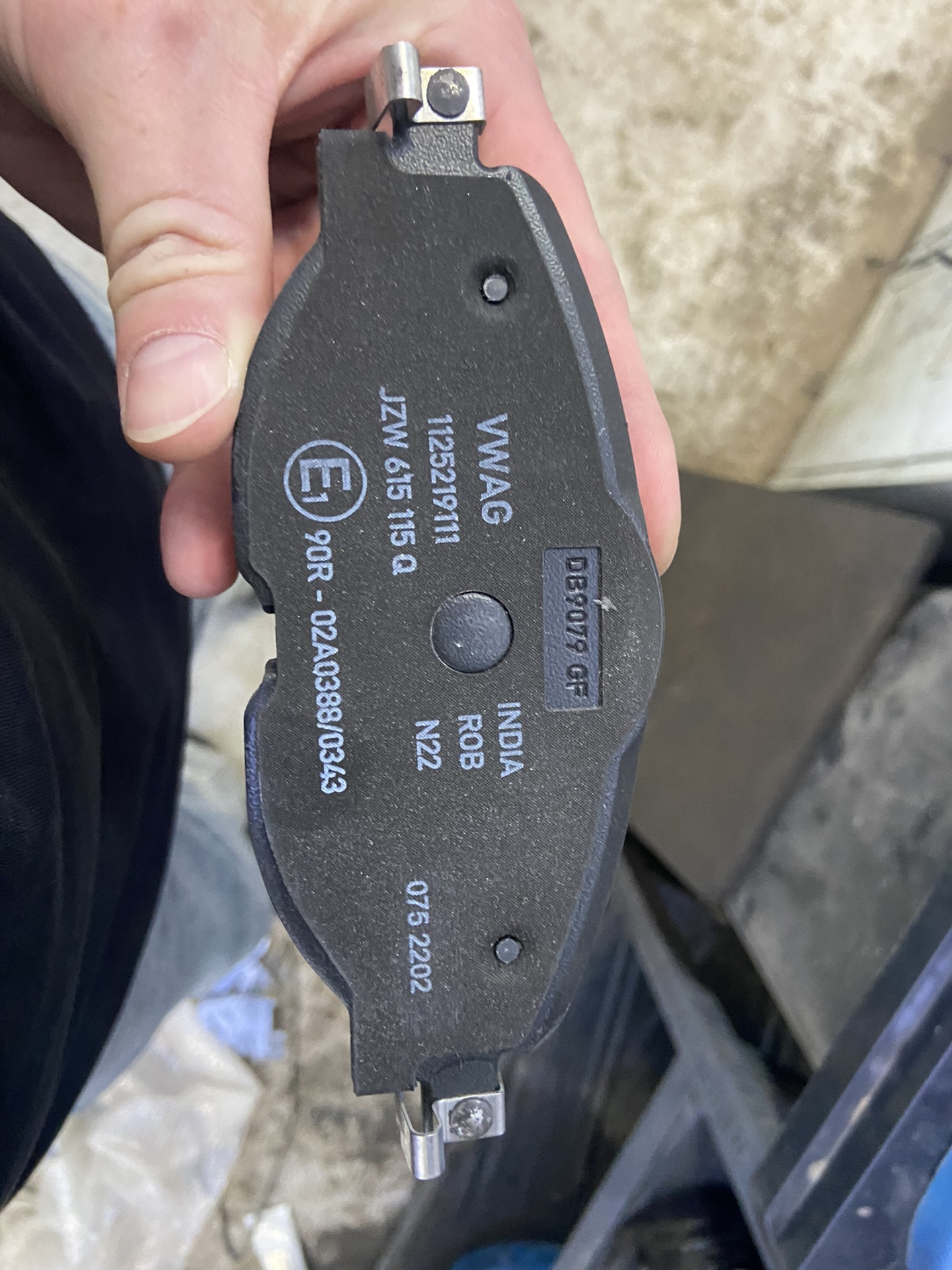

Салент выглядит странно, как будто не оригинал
Вы про свои или про мои?
Про ваш. Мой куплен у ОД.
Я поставил от Ауди tts они идут цельнолитые)
Я прочитал. Смущает штамповка внутренней втулки. Но не утверждаю. Я купил от s3
Vogeld
Вопрос снят. Глянул фото на Д2 у всех нет шлицов. Возможно из-за того что нет стрелки по установке.
Приятной эксплуатации!
Спасибо и вам) заказывал с Европы, в качестве уверен))
Визуально отличается, по этому и усомнился)
индию что-то ругают последнее время
Да сам не знал, уже когда увидел что пришли эконом, расстроился, ну колодки были в потрепанной и старой коробки, думаю еще старые)
