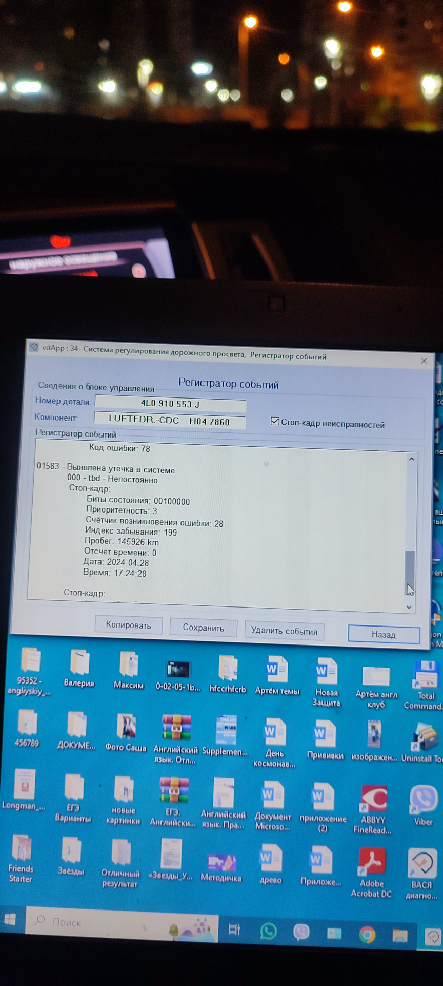

И снова компрессор пневмы.

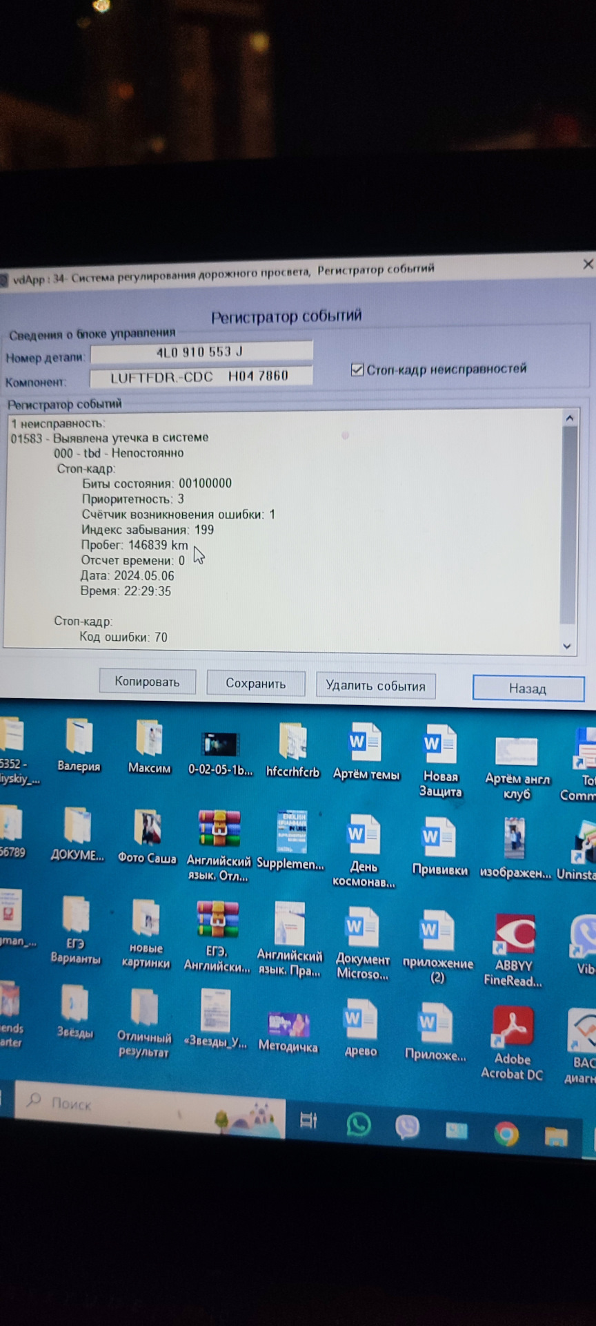

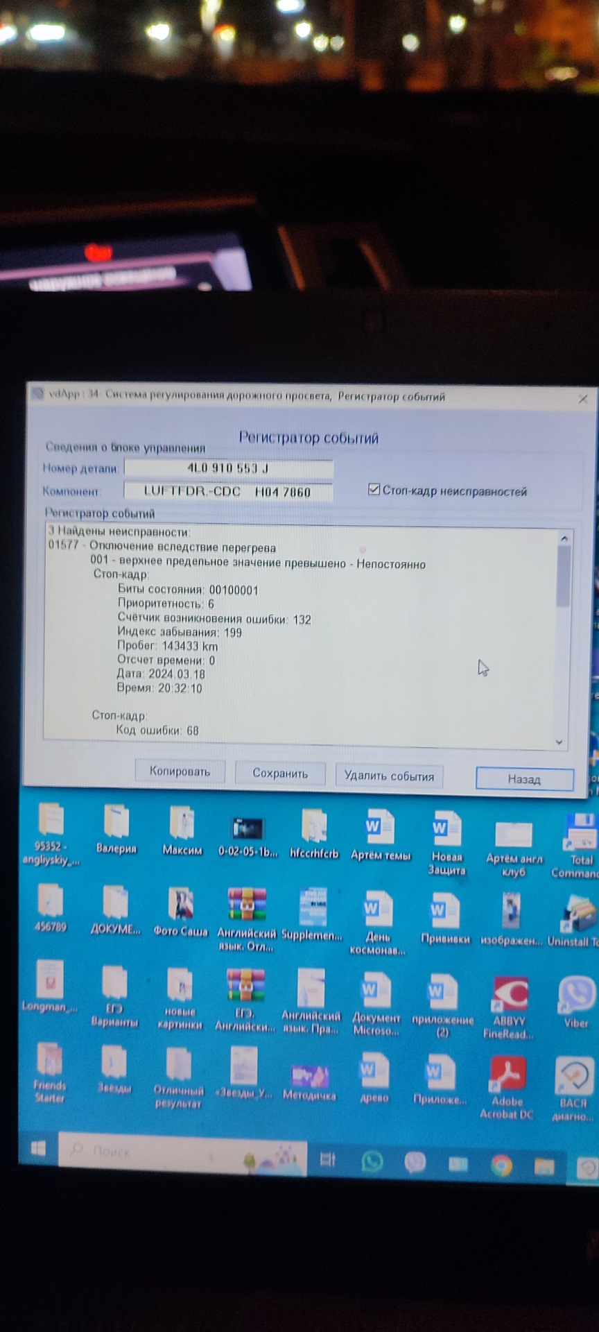

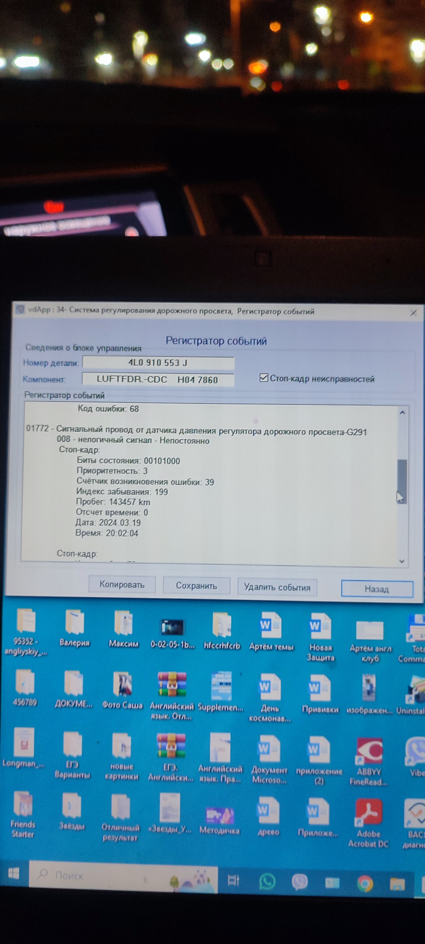

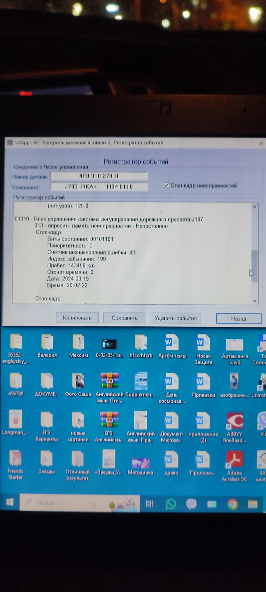

Как обычно заезжаю на мойку, поднимаю подвеску в лифт, чтобы помыть авто и стойки пневмобаллоннов, а не тут то было, компрессор тарахтит, причем как то громко, а дальше режима оффроад не поднимает и очень долго. Помыл авто, поехал домой смотреть ошибки. Подключаю ВАСЮ и "Выявлена утечка в системе" 01583 и еще 01310, 01577 и 01772.
Тут я немного расстроился, ведь перед зимой перебрали в сервисе компрессор (второй раз за год, первый раз когда покупал авто компрессор не выдавал нужное давление и блок клапанов тоже травил, второй раз перебирал компрессор после утечки в уплотнительных кольцах пневмостоек и клапане пневмостойки), поменял все резинки на пневмостойках и клапанах, релюшку и предохранитель, осушил систему и ездил всю зиму радовался.
Приехал в сервис, разобрали компрессор, а там подшипник поршня развалился, убил поршень и стенки цилиндра. Вот такие дела. Заменили поршень и ремкомплект пневмокомпрессора. Едем дальше и радуемся.
