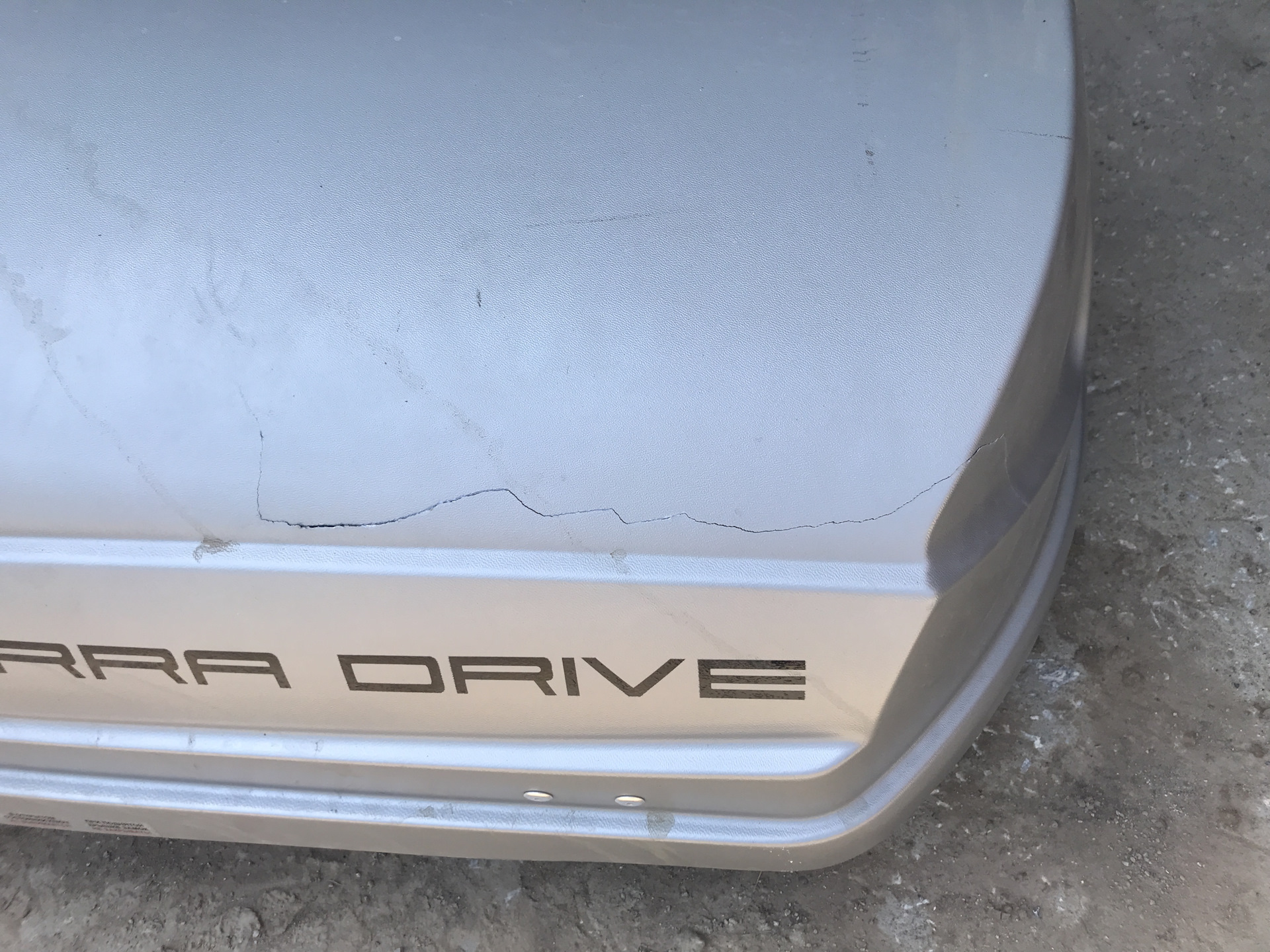

В прошлом 2023 году, аккурат перед поездкой на Алтай, я поехал в гараж обслужить машину. Ну и конечно, при въезде в гараж задом я забыл снять бокс. ХРЯСЬ! Было очень обидно. Сломать бокс у табуретки с задним бардачком прямо перед отпуском, куда мы собирались ехать с двумя детьми.

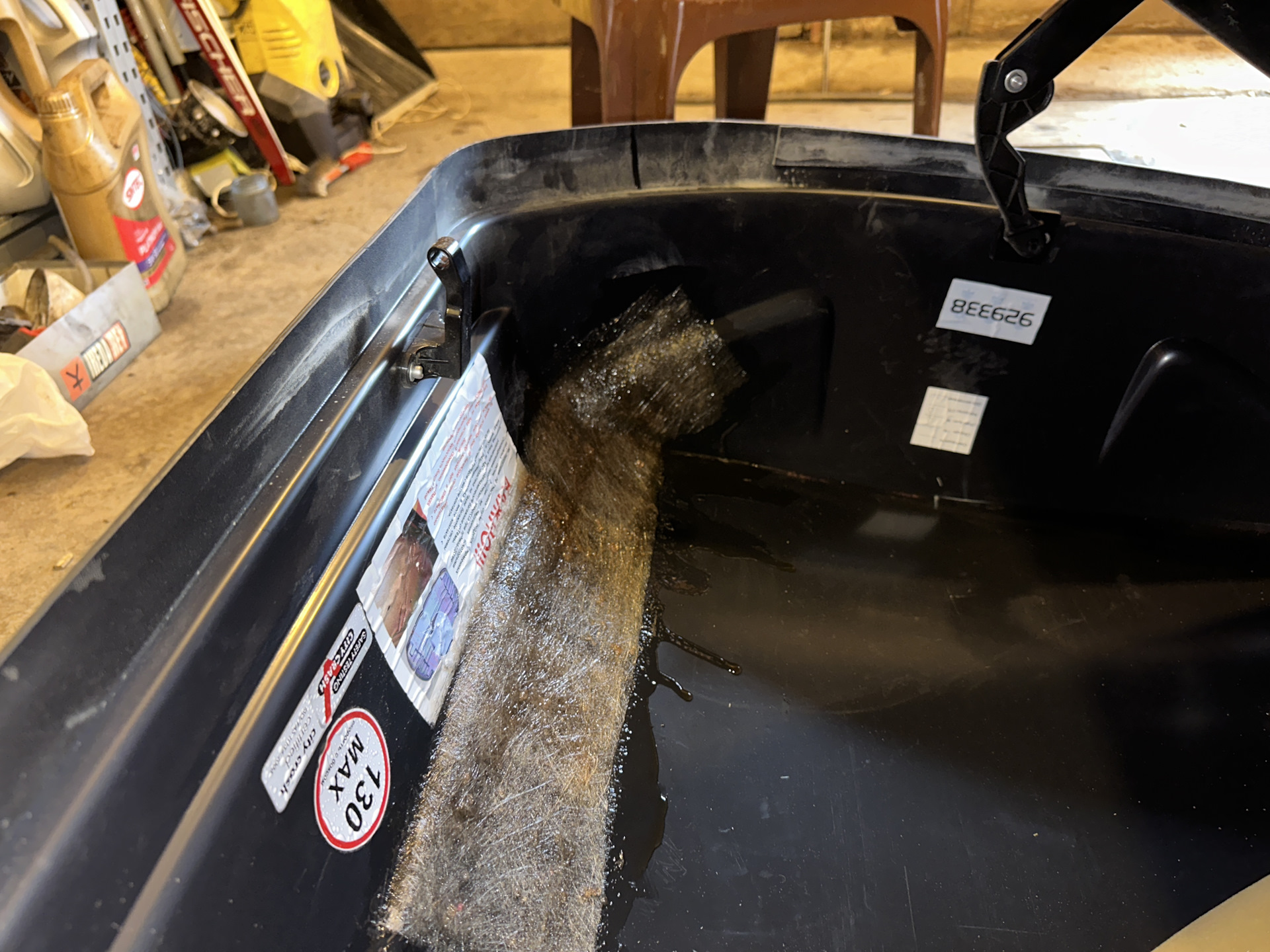

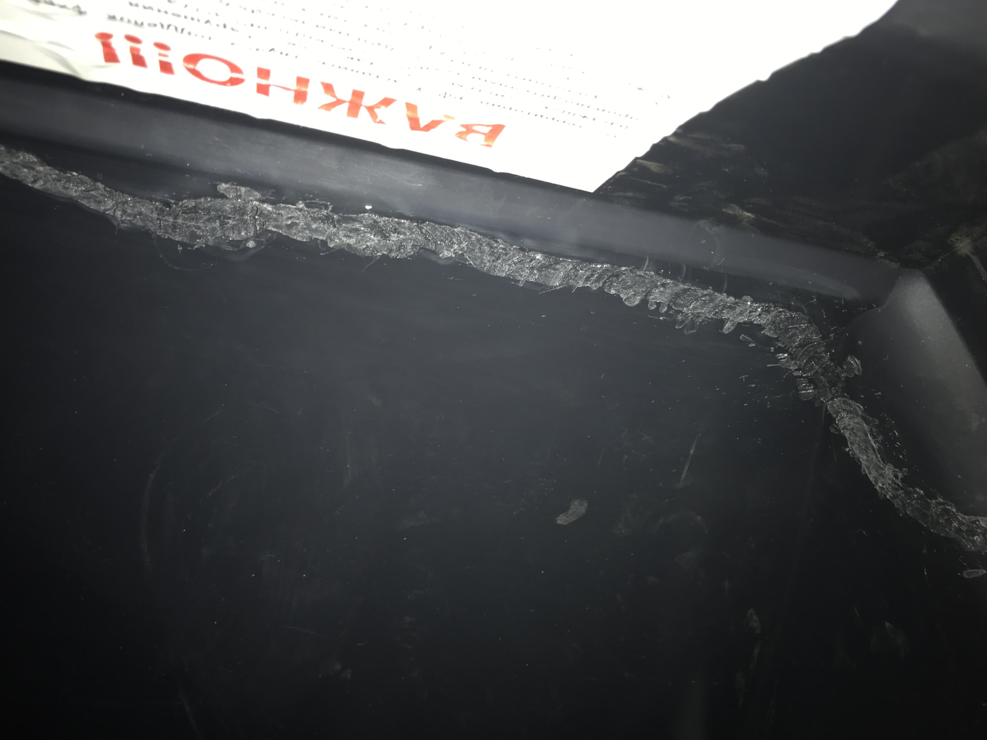

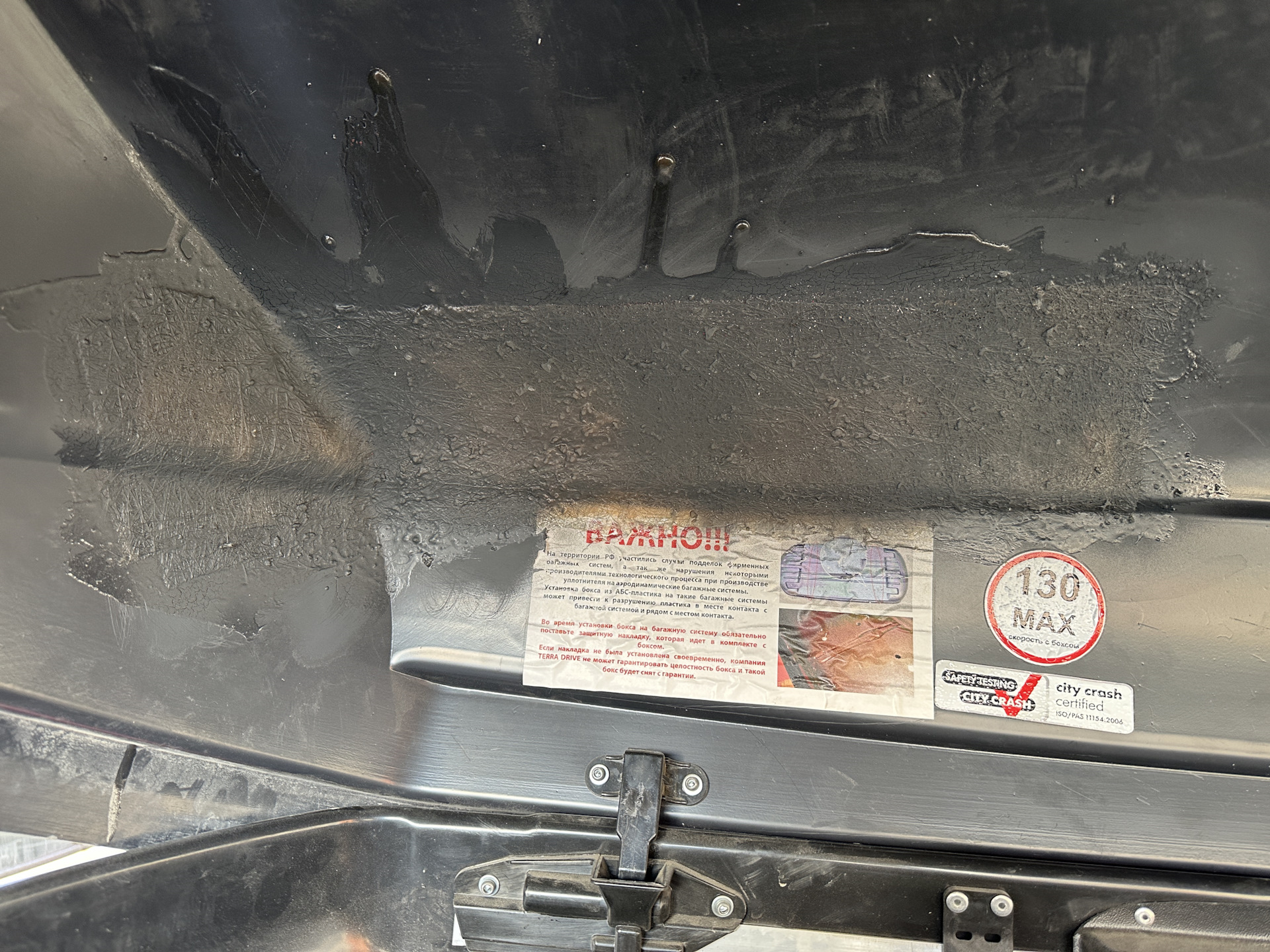

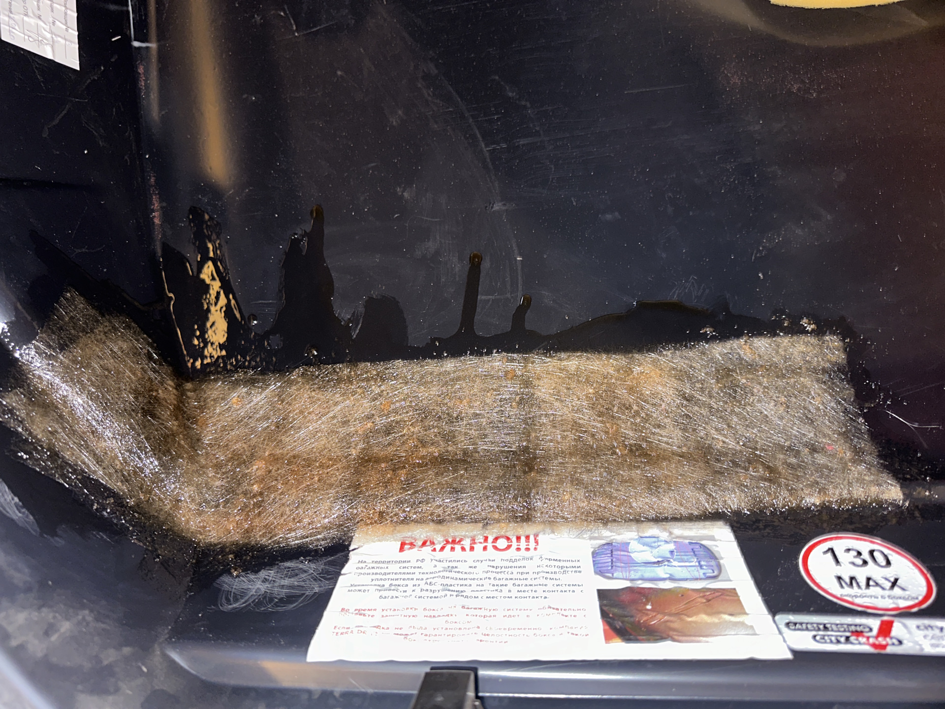

В общем я взял паяльник по-быстрому и запаял. Но получилось конечно так себе. Поэтому решил позже усилить стеклотканью. Руки дошли только в этом году. Зашкурил поверхность 80 и 40 наждачкой. Обезжиривал антисиликоном и спиртом. Насквозь не сверлил. Положил стеклоткань в три слоя и слегка обтесал поверхность наждачкой через неделю. И под конец дунул черным грунтом.
Получилось прочно и жестко. В этом углу автобокс потерял некую пластичность, но она там и не особо нужна.

Железные скобы вплавить не надёжнее было бы? Бампера так чинят
Наверное нет. Ибо при открытии бокс гнется туда-сюда. Без эпоксидки он развалится со временем. В любом случае у меня их не было. Запаял я его на скорую руку, чтобы в путешествие поехать.
