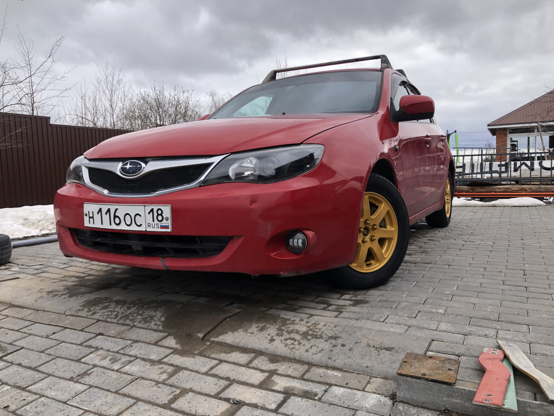

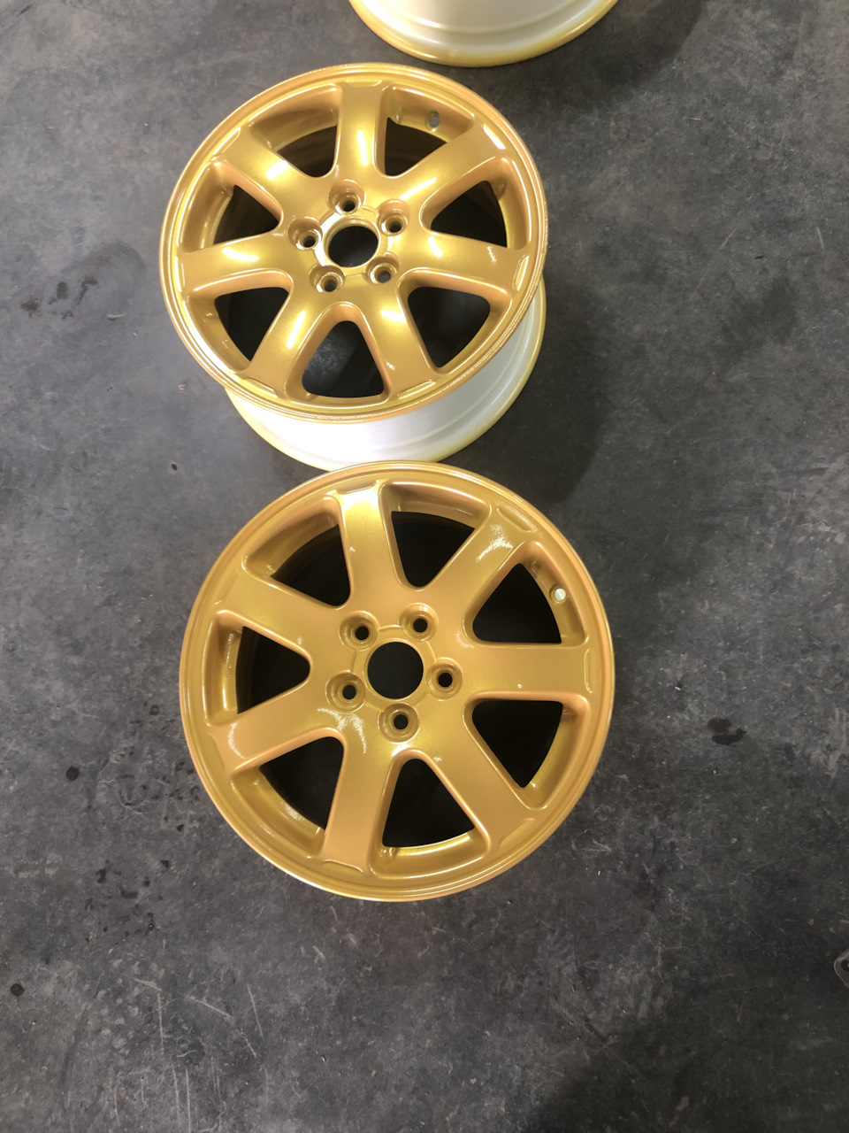

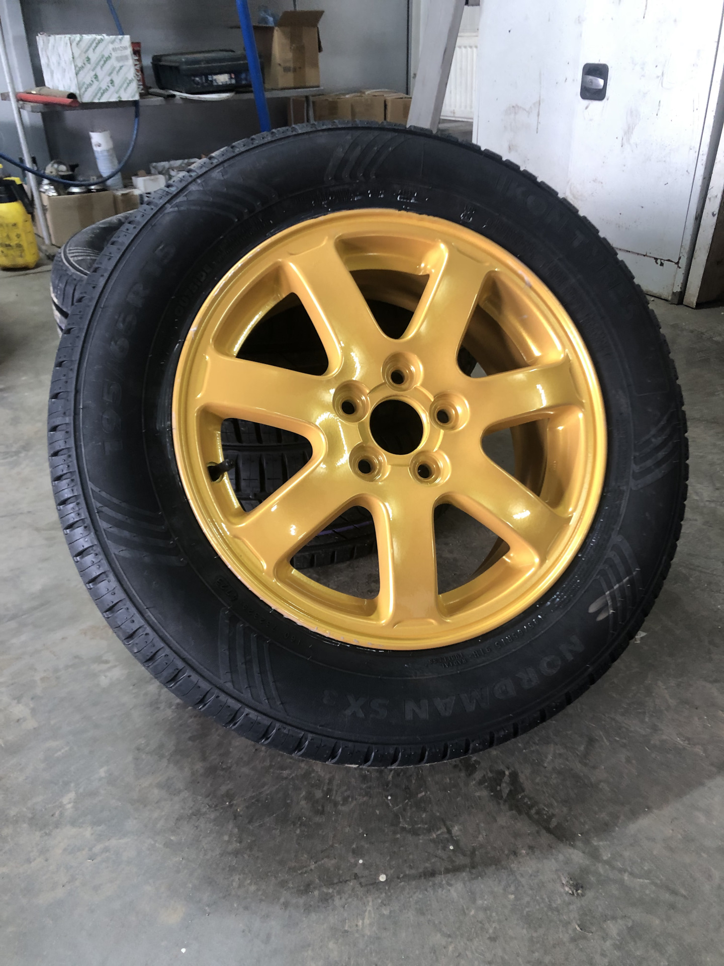

С прошлого года искал диски на 17. Но ремонт и жаба победили, за дешего нормальные диски не купить, поэтому решил обновить свои старые 15 покраской и новой резиной.
За покраску отдал всего 6200. Выбирал между белым и золотым(бронзовым), белый похож на радиатор чугунный, с желтизной. Остановился на золотом в итоге.

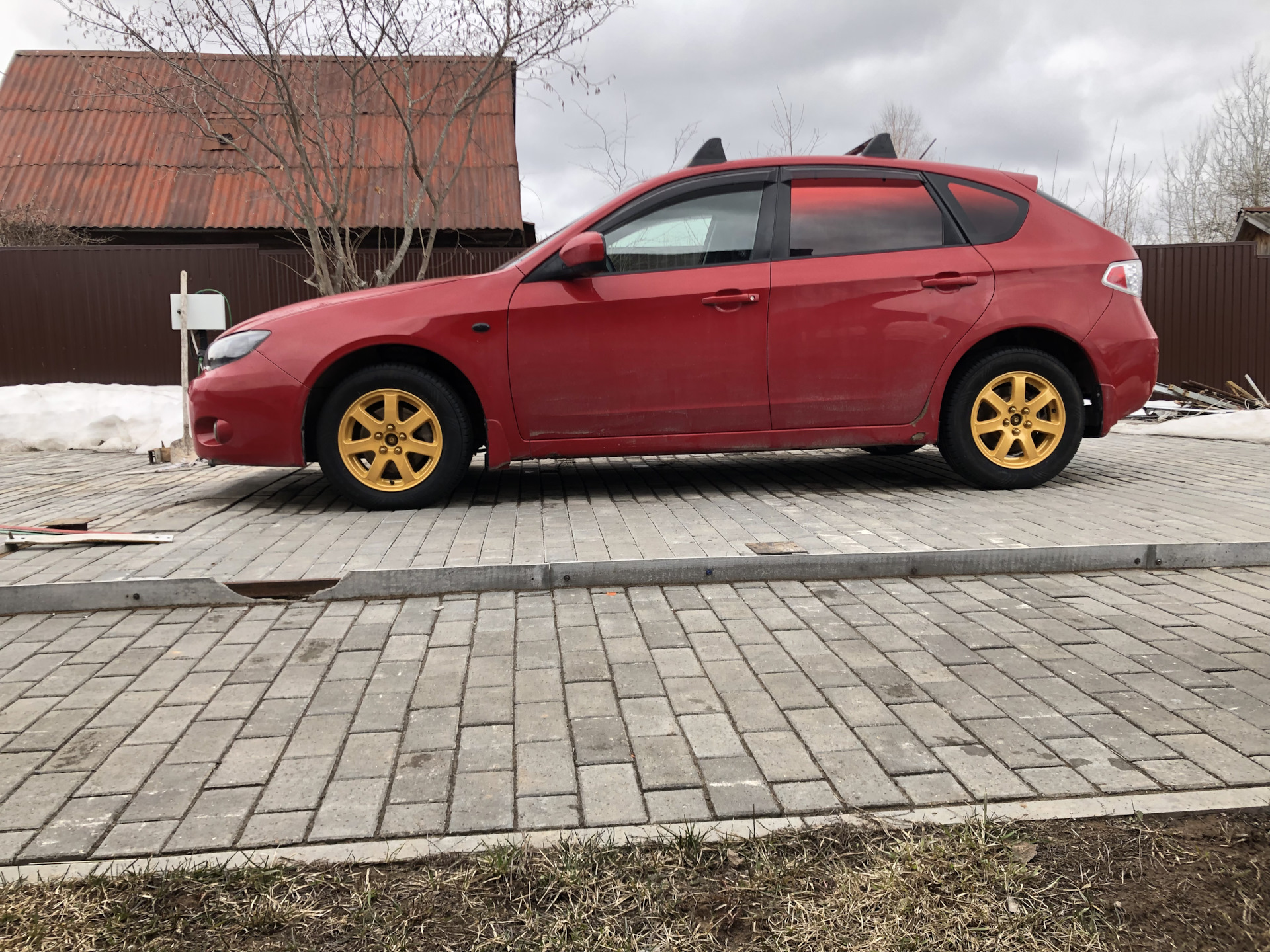

Пружины конечно встали, но витков на них больше, езжу пару недель, с детьми на заднем сидении не пробивает ничего, посмотрим как себя дальше поведут.
На сход развал поехал через 6 дней после работ, праздники были, на машине особо и не ездил. Перед поправили, а зад был внорме.
Кстати хотел убрать проставки на +30 мм которые со мной уже с первого месяца владения машиной. Но меня отговорили, низкая слишком будет, а дороги там где я живу отсутствуют всегда кроме зимы.
