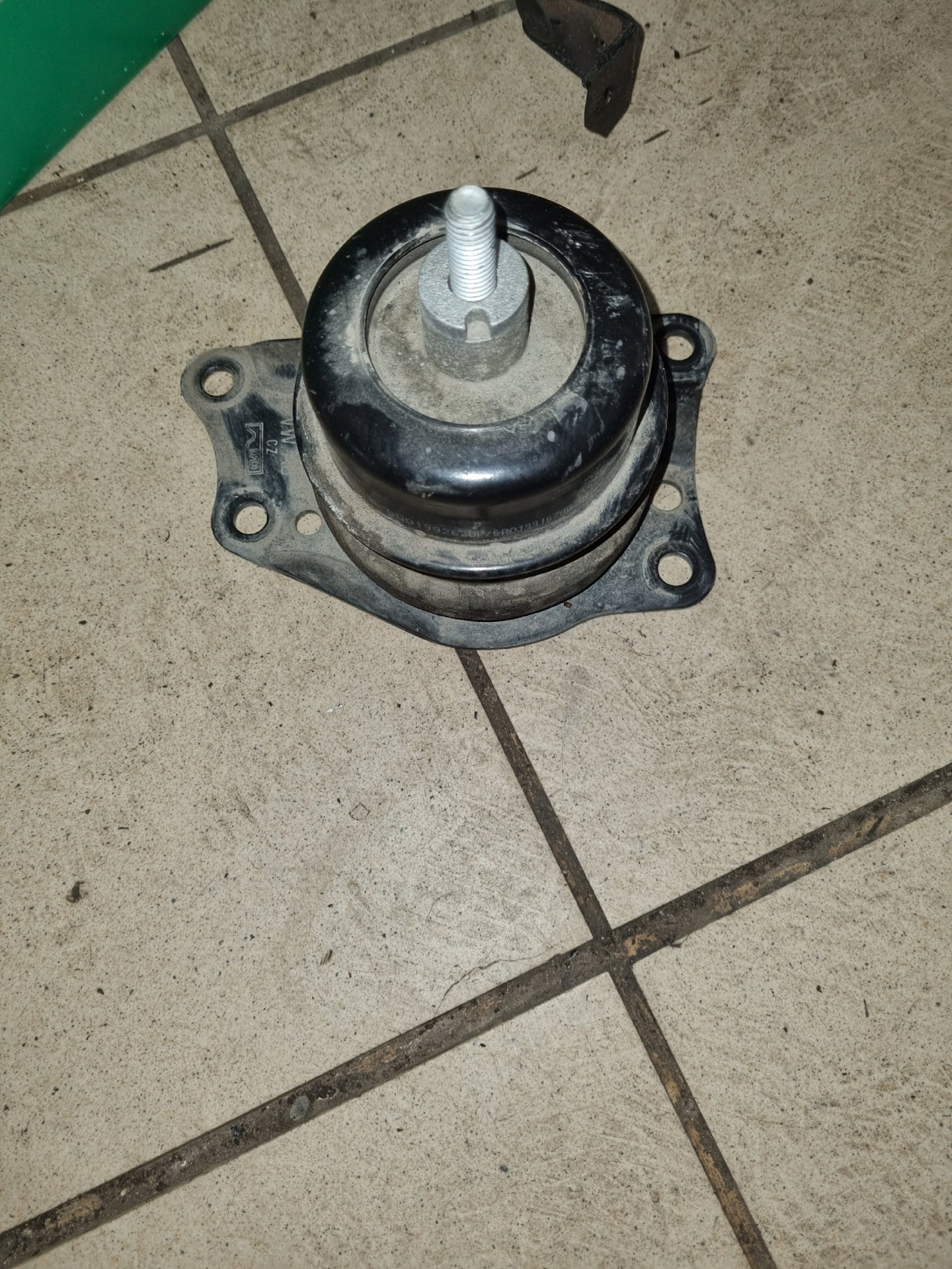

Всем привет! Ранее писал что приобрел опоры двигателя нижнюю и правую. После получения запчастей поехал в сервис, сказал чтобы заменили подушки и померили компрессию, так как я жаловался на подергивание двигателя. В общем подушки заменили, старые кстати в хорошем состоянии еще.

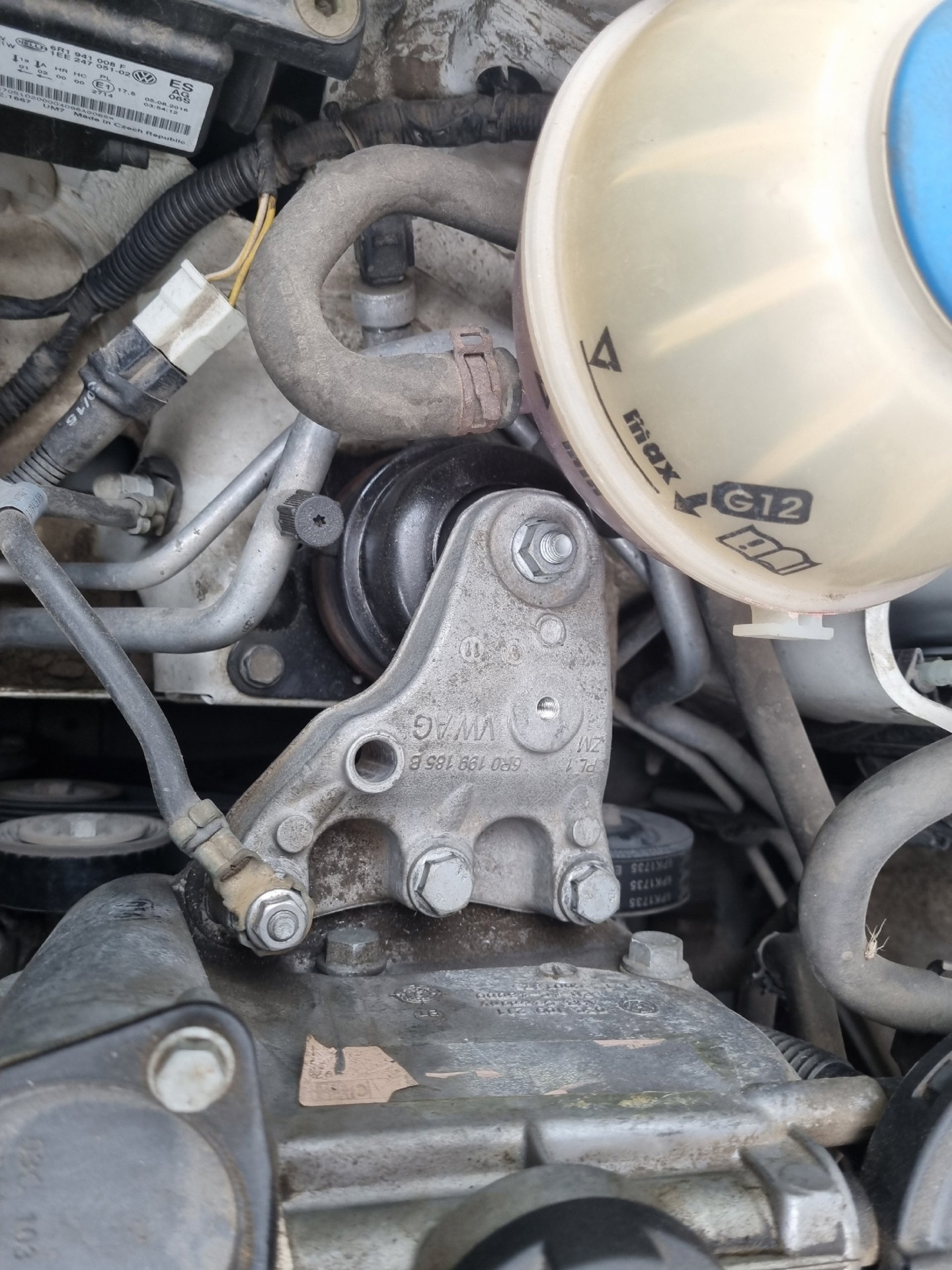

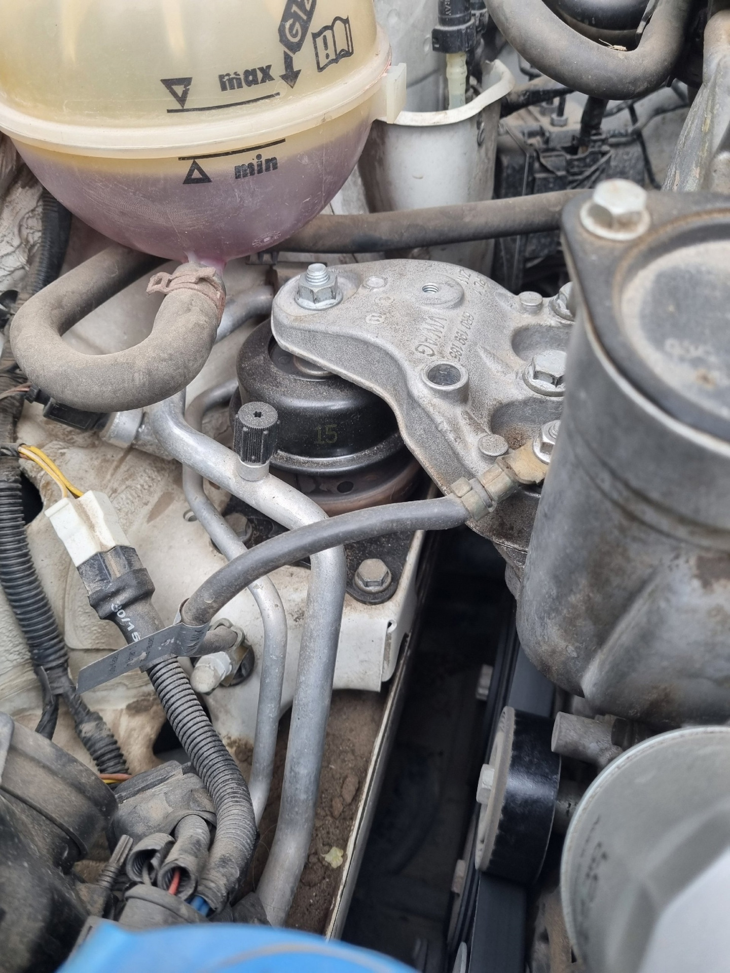

Как и ожидалось крепление правой подушки не подошло, его сняли сняли со старой и прикрутили к новой подушке.

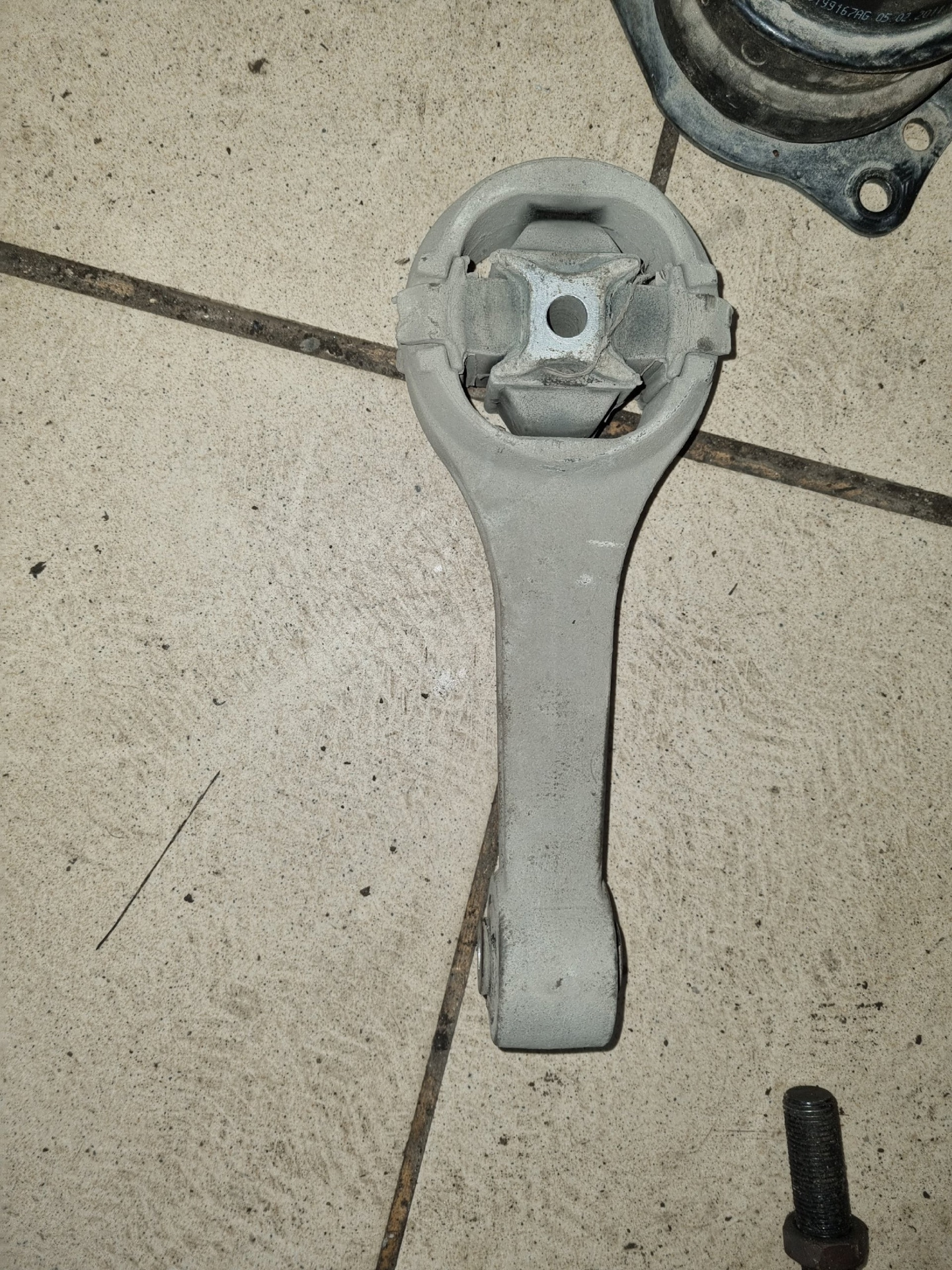

По нижней подушке, так как я купил ее без кронштейна, то со старой подушки сняли кронштейн и прикрутили к новой. Фоток нет, мастеру некогда было фоткать)
Компрессию померили и она…в норме, конечно это меня обрадовало, мастер вообще сказал че ты паришься машина ровно работает. После сервиса поехал домой, вибрации вроде меньше стало, но в тот день было жарко. а так как вибрация была на холодную обычно то я ее бы и не ощутил. После жаркого апреля в Астрахани пришел холодный май и утречком вибрация стала чувствоваться, не сильная конечно, но она есть, хотя заехал к тому же мастеру он сказал ты еще вибраций сильных не видел)Но всё равно вопрос с ней меня беспокоит и я буду пытаться дальше искать причину. На это м всё, всем хорошей недели, жаль она не короткая как та(
