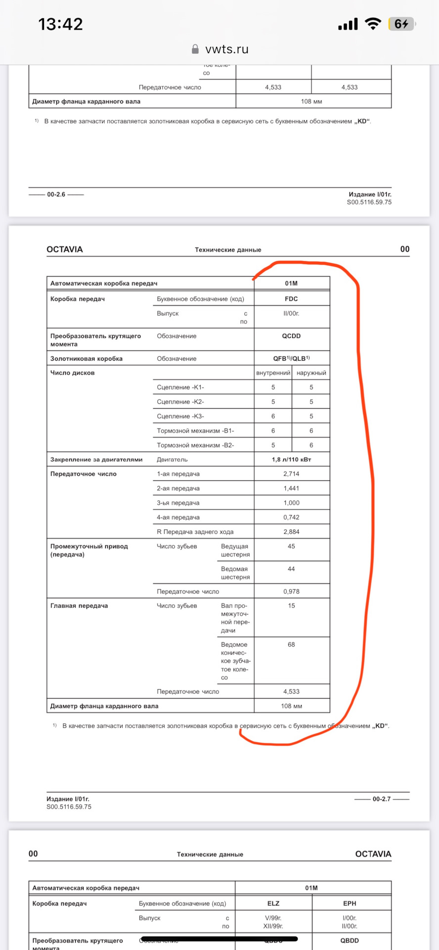

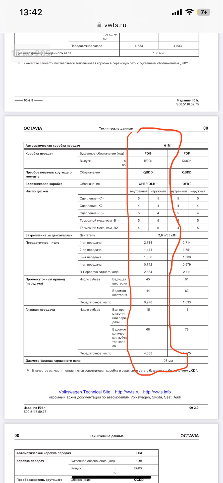

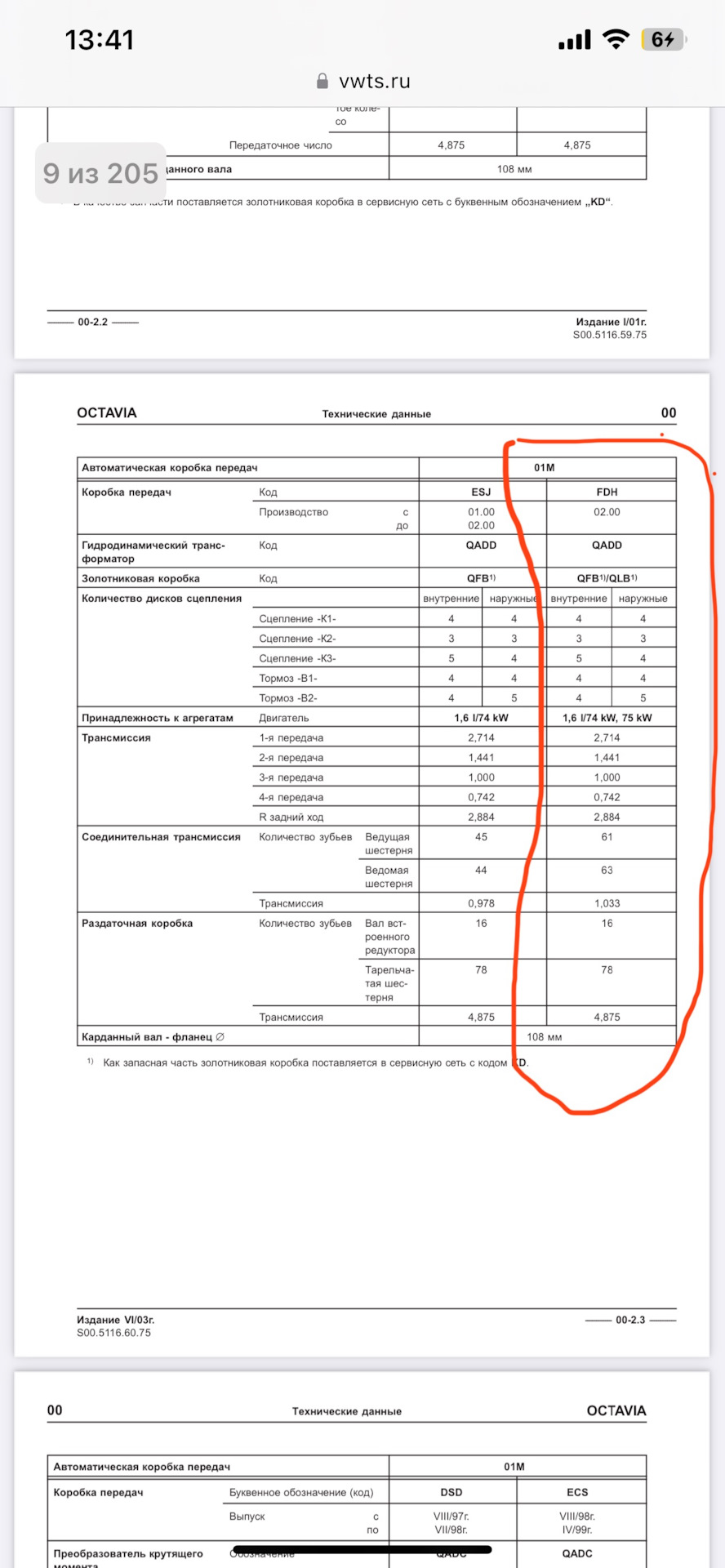

Мозгом я понимаю что АКПП для 1.6-2.0 и 1.8 Т должны быть разные.
АКПП 01M FDH — 1.6
АКПП 01M FDG — 2.0
АКПП 01M FDC — 1.8 Т
Но изучав информацию находил примеры когда ставили от 2.0 коробку FDG на двигатель 1.6 AKL/BFQ/AVU не суть букв кланов обьем, при этом не меняя блок управления АКПП.
Как я понял что внутри у коробок разнница в количестве пакета фрикционов, чем больше тем лучше.

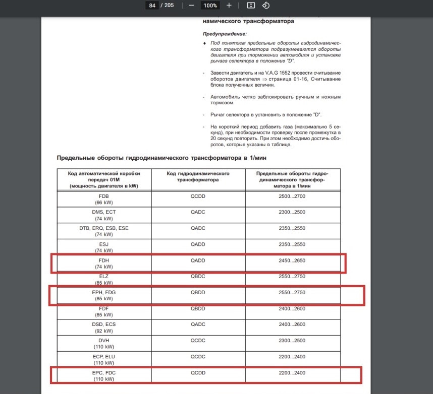

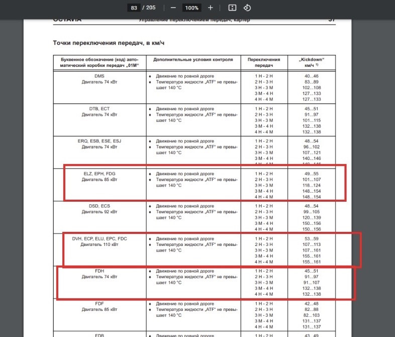

Переключение при езде по передачам одинаковое, за исключением режима кикдаун, тут есть разница во всех коробках у 1.6 переключения происходит раньше по сравнению с 2.0 и 1.8Т турбовая переключается позднее, еще параметр «предельные обороты» самое низкое у коробки от турбо мотора, я так и не понял что это.
Преданное число: у турбо и 2.0 атмо одинакова по сравнению с 1.6. Как писал ранее, уже ставили АКПП от 2.0 на двиг 1.6 не меняя блок управления, в принципе ничего не меняя: все работает хорошо.
Вопрос: управление АКПП проходит отдельным блоком управления (мозгами коробки)следовательно если поставить коробку любую то работать она будет по алгоритму для двигателя 1.6 если оставить штатный блок управления АКПП ? Или я думаю не правильно ? В таком соотношении получаеться усиленная коробка на слабом двигателе.
Понимаю что жадничать не стоит и купить коробку сразу для своего мотора проще по совместимости и не надо изобретать велосипед, но если возможность сделать с запасом и дешевле по цене почему бы и нет.

На сколько мне известно практически все 01м одинаковые, отличаются грубо говоря фланцами на привода(и то в некоторых случаях решаемо) и главной парой. Эбу акпп не смотрит на фактическую скорость автомобиля, она смотрит скорость вращения валов и эбу акпп обычно под конкретные моторы в буквенном обозначении, например эбу акпп 2.0 aqy, не дружат с 2.0 azj. Как на самом деле не в курсе, рассказываю из опыта замены акпп на акпп и двс на одной и той же акпп

С таким не сталкивался, помочь не смогу, букв коробки не помню, но стояла от 1.8 agn, с эбу от 1.6 apf, потом поменяли мотор на 2.0 azj с эбу и эбу акпп тоже от azj, всё завелось и поехало, так бы и ездил пока коротка ссаться маслом не стала и больные шруса на 120мм не найти нормальные, в итоге поставили dq250 от 1.4тси и вспоминаем акпп как страшный сон, машина моего соседа, но и так кому помогал моторы свапать 1.8т и 2.0, все подкидывали мозги от нужного мотора и ехали без ошибок

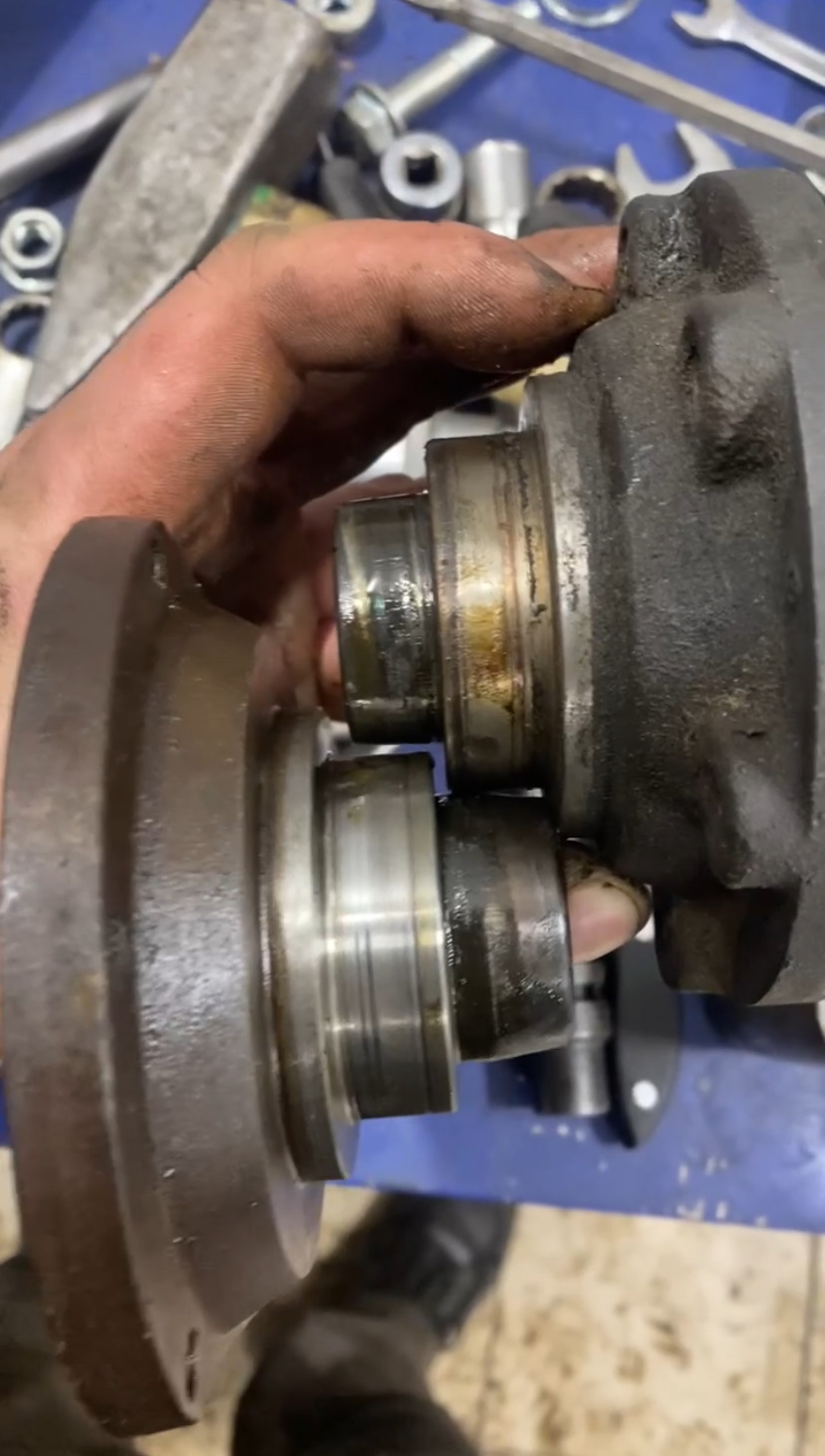

Вот я сейчас в ступоре с фланцами. Стояла 01m DTB, взял контрактную FDG. Фланцы разные, местами поменять не вышло. От DTB оказались длиннее и в FDG не встают.
А можно фото для себя, чем отличаются фланцы, почему именно нельзя их поменять? А вообще, считай это отличным поводом поменять привода, вроде на авито не проблема их найти, потому что у кореша стояли привода как у тебя и внутренние гранаты были для него проблемой
Слева от dtb, справа от fdg. Думаем попробовать просто дать фланцы токарю.
Понял, а почему привода не хочешь менять?
Как бы не промахнуться, так как на А3 не было двух литров, а контрактная коробка с двух литрового гольфа, если только внутренний шрус отдельно, но тоже их большое количество, в размер еще попасть. А то выйдет привод длиннее или короче.
На 01м не так много приводов, да и если менять, то целиком, а не внутренние шруса, вроде на 02j с 1.8т такие же привода стоят, да и не важно а3 у тебя или Октавия тур, тележка у них одна))

Когда фланцы перекидывали, встают то как надо, только из-за длины упираются.
