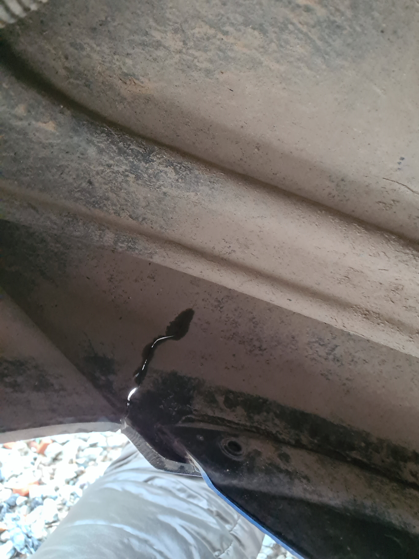

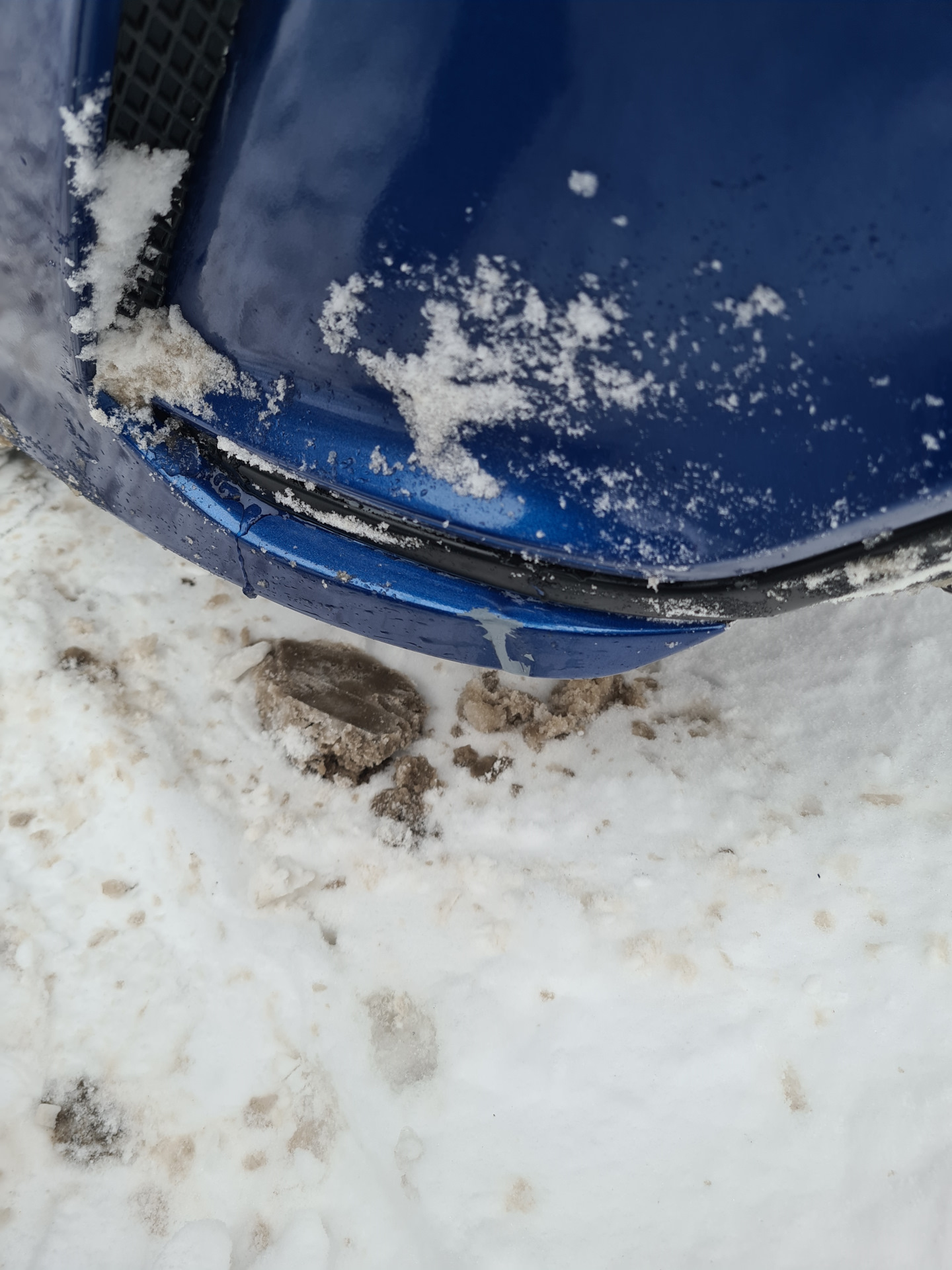

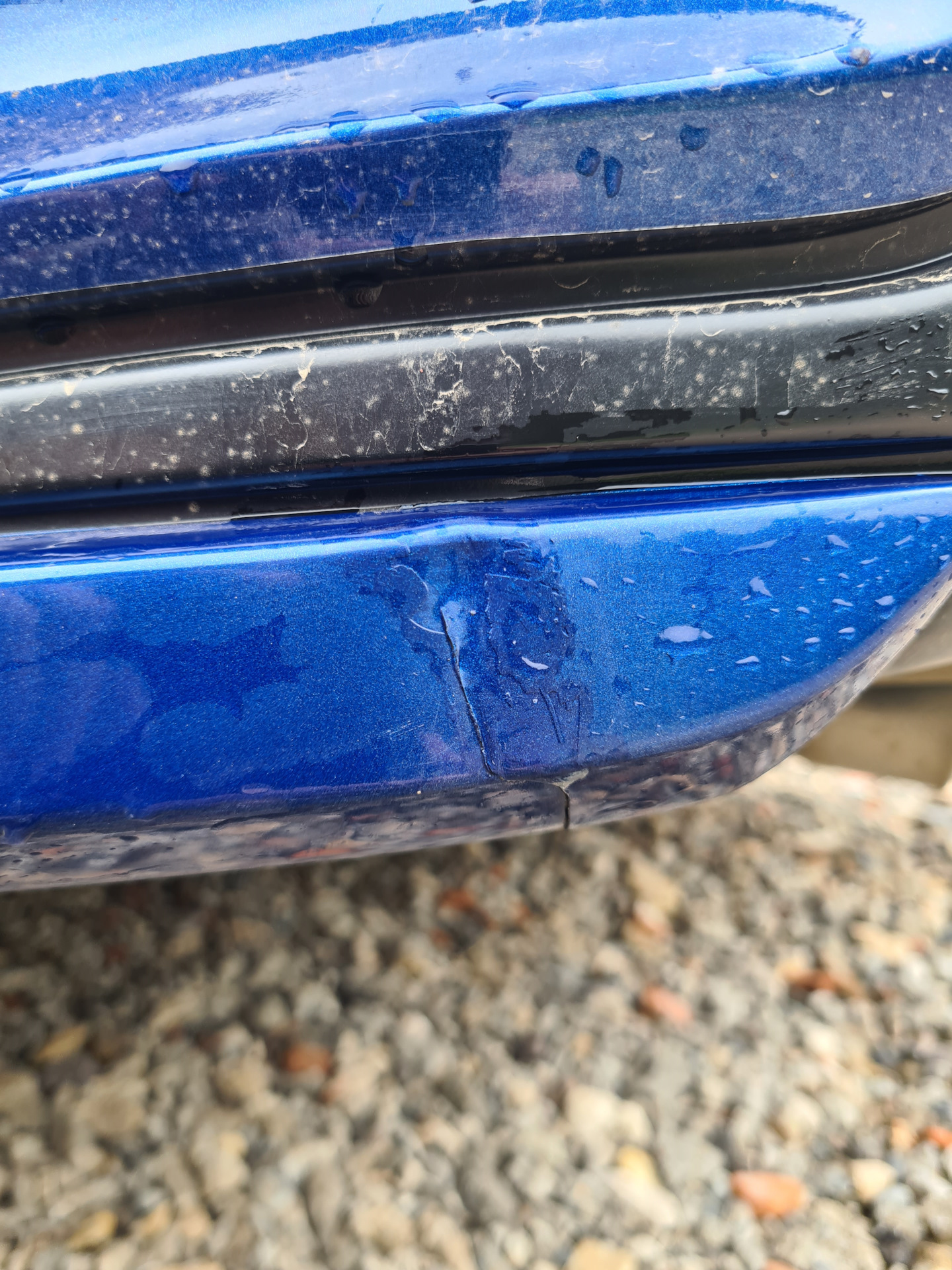

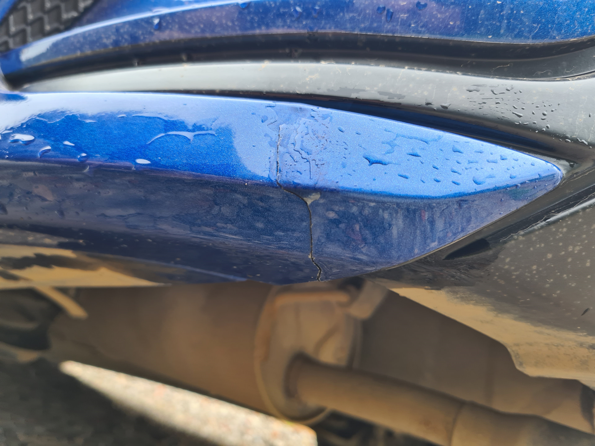

Одним прекрасным утром этой снежной зимы, крутясь в поисках парковки у детской больницы, упёрся я задним бампером в ледяной сугроб… Юроловский бампер такого отношения к себе не потерпел и решил не просто помяться, но ещё и лопнуть:
Зимой заниматься ремонтом бампера — глупое дело, непонятно какие ещё испытания на него выпадут за сезон, так что, покрасил кисточкой и так и проездил до мая

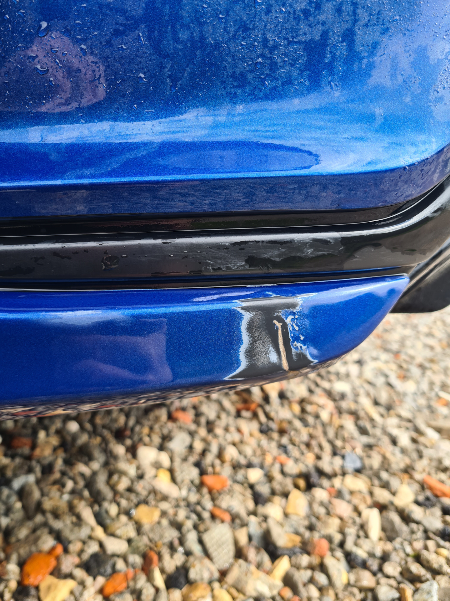

А в начале мая, как нормальный человек, начал искать, кто же из мастеров возьмётся за ремонт этого безобразия. Но я забыл, что я в Казани, и даже гаражные мастера у нас, видимо, меньше чем майбахи не ремонтируют… В итоге, на вполне прямые вопросы "цена, сроки" я получал кучу советов что "делать вам не выгодно, большой объем работы, купить новый" и т.д. и т.п. К слову, цену так никто и не назвал. Один написал, что ремонтирует бамперы стоимостью от 25 тысяч) Порядком подгорев от наших мастеров, я решил, что нужно сделать самому хоть как-то, что-нибудь да получится.

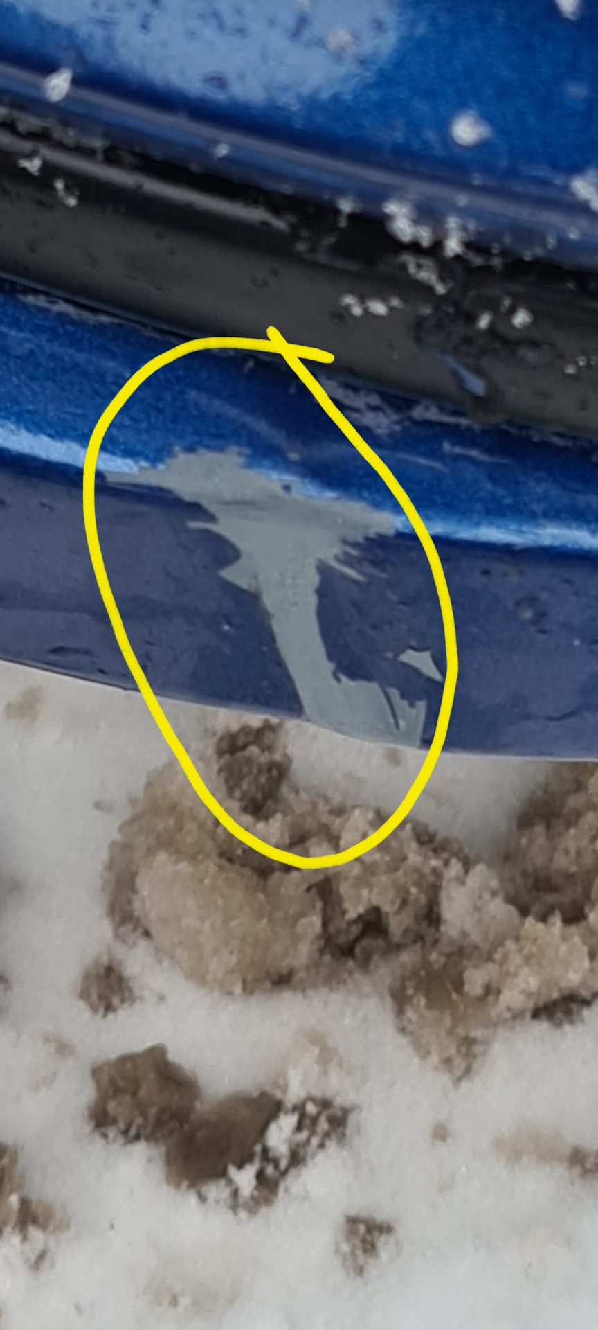

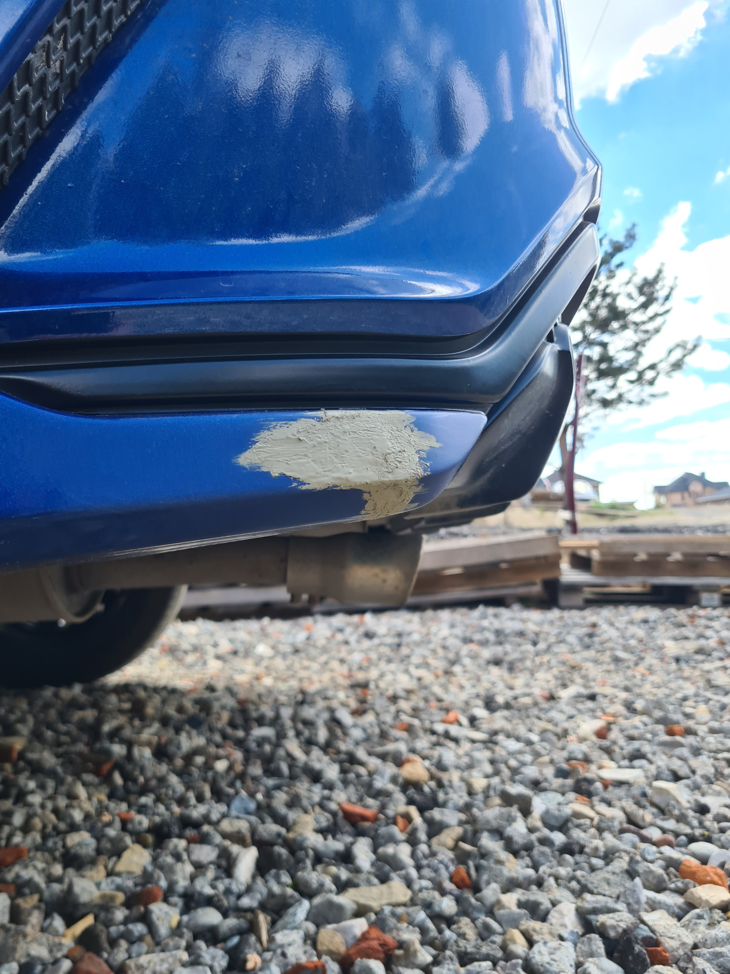

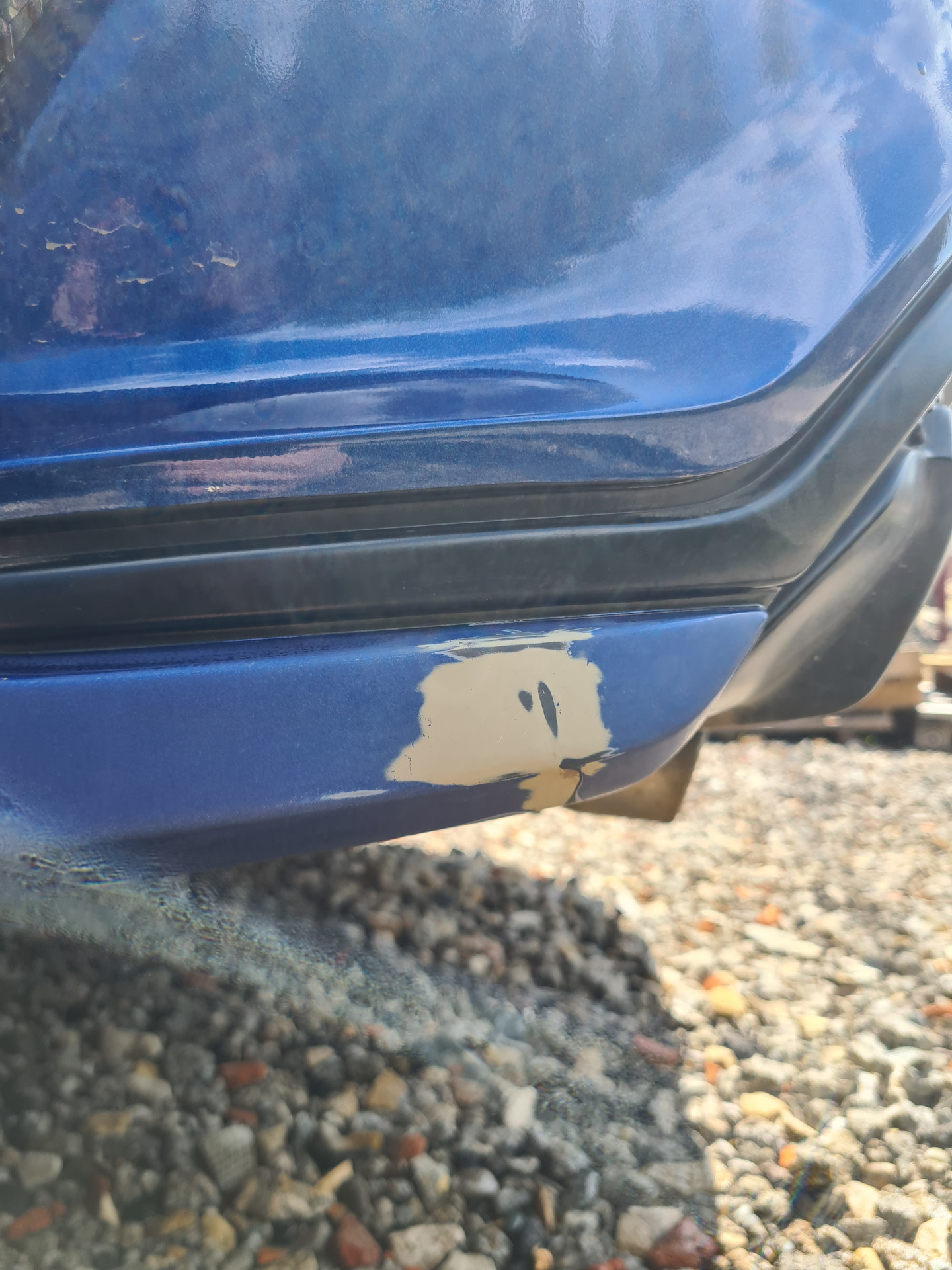

Первым делом взял фен и выпрямил геометрию, после склеил с обеих сторон холодной сваркой… Признаться, на этом этапе закралась мысль, что делаю фигню и держаться не будет, но после высыхания сварки, шатал за это место всю машину, держится намертво:

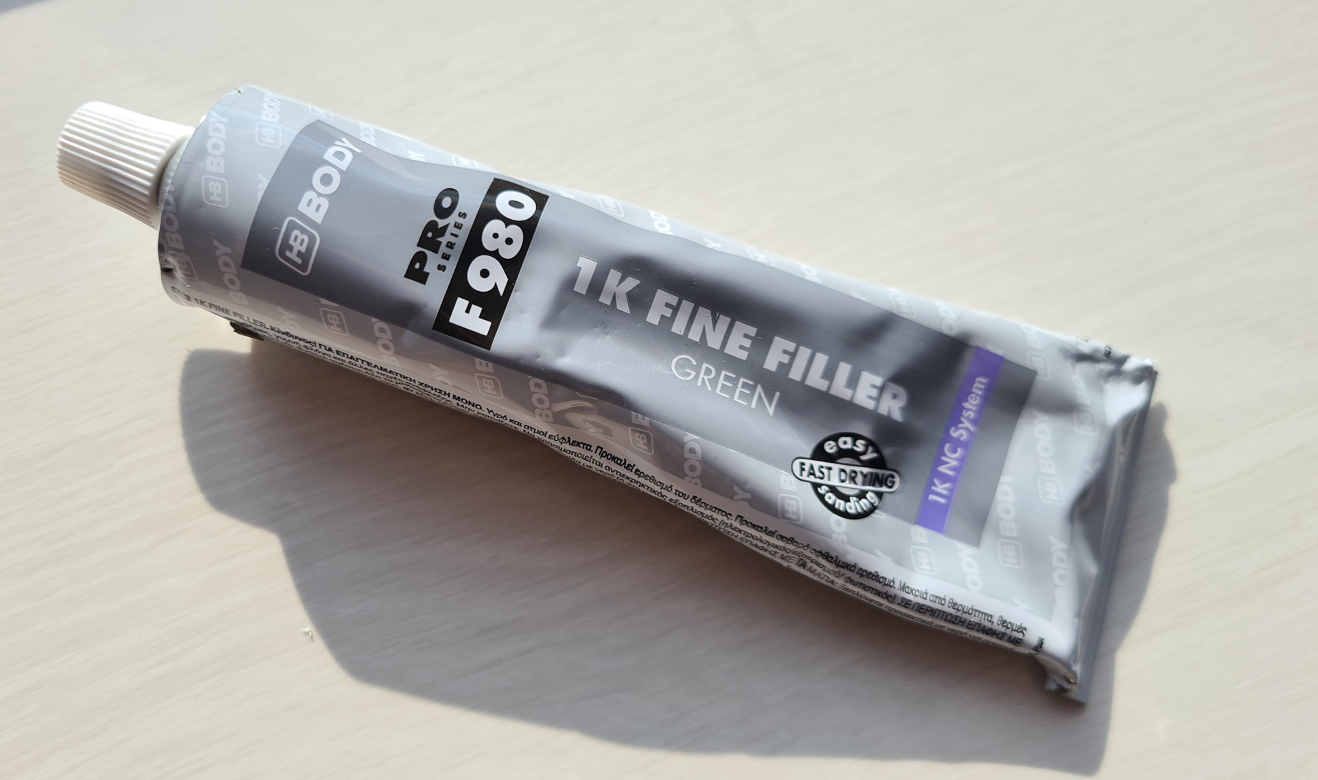

Поездив пару дней в таком виде, наконец-то дождался с озона однокомпонентную шпаклёвку. Брал вот такую:
Принципиально не хотел мучаться с отвердителем и прочими прелестями "настоящей" шпакли. А эту из тюбика выдавил, нанёс, она высохла, можно шлифовать. Вот только сохнет она очень быстро, имейте ввиду, вдруг кто-то захочет приобрести. Но для локальных ремонтов, это даже плюс, наверное…

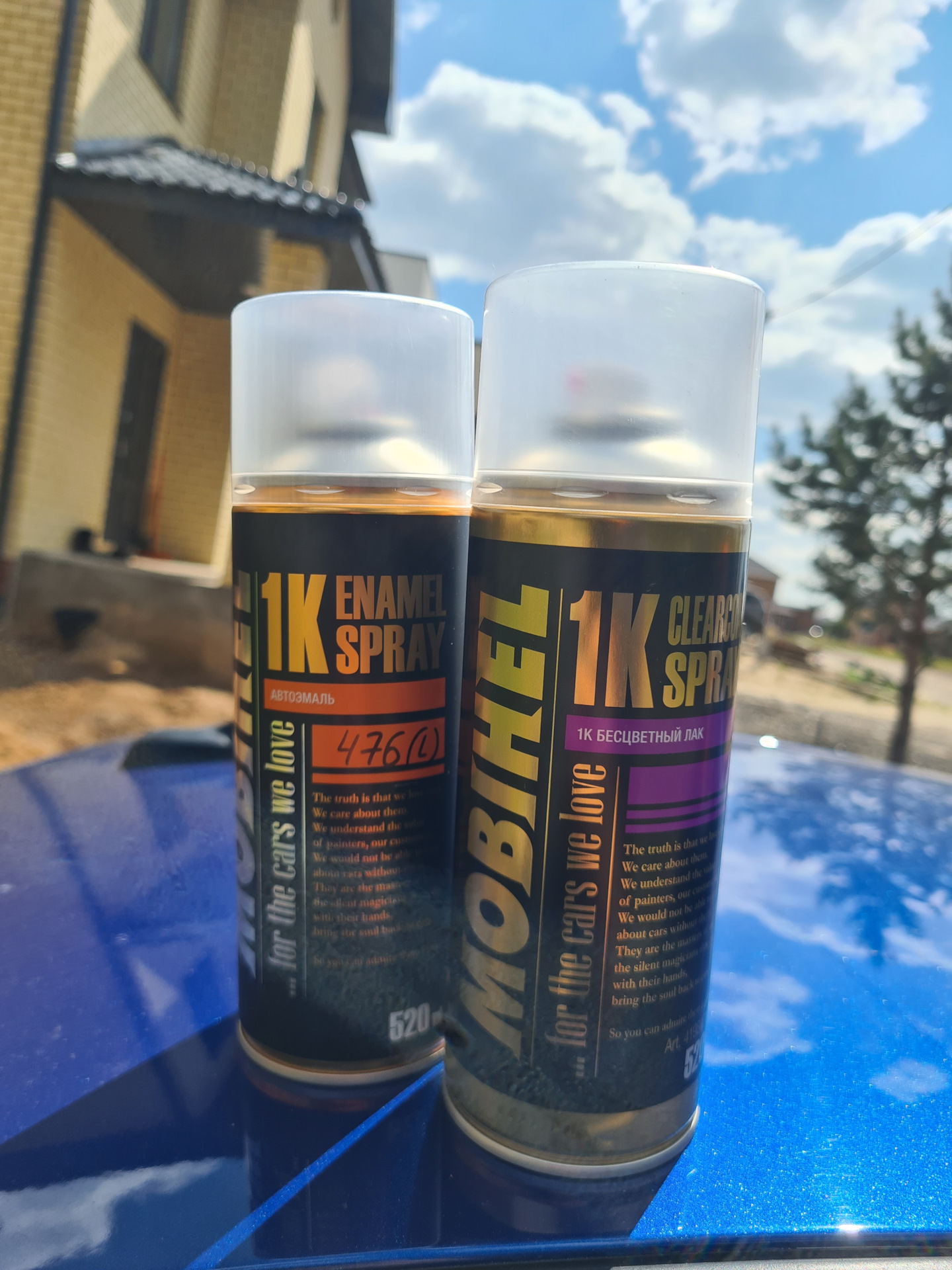

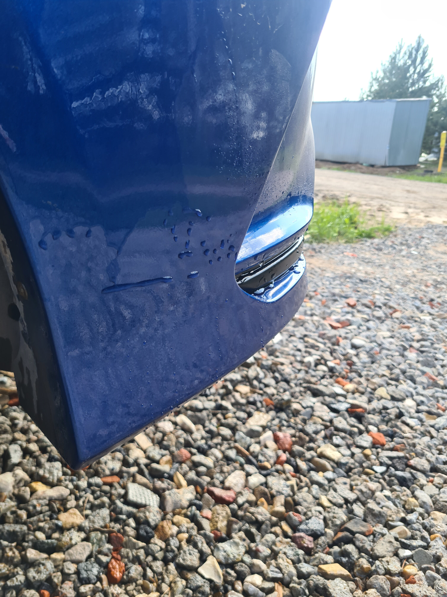

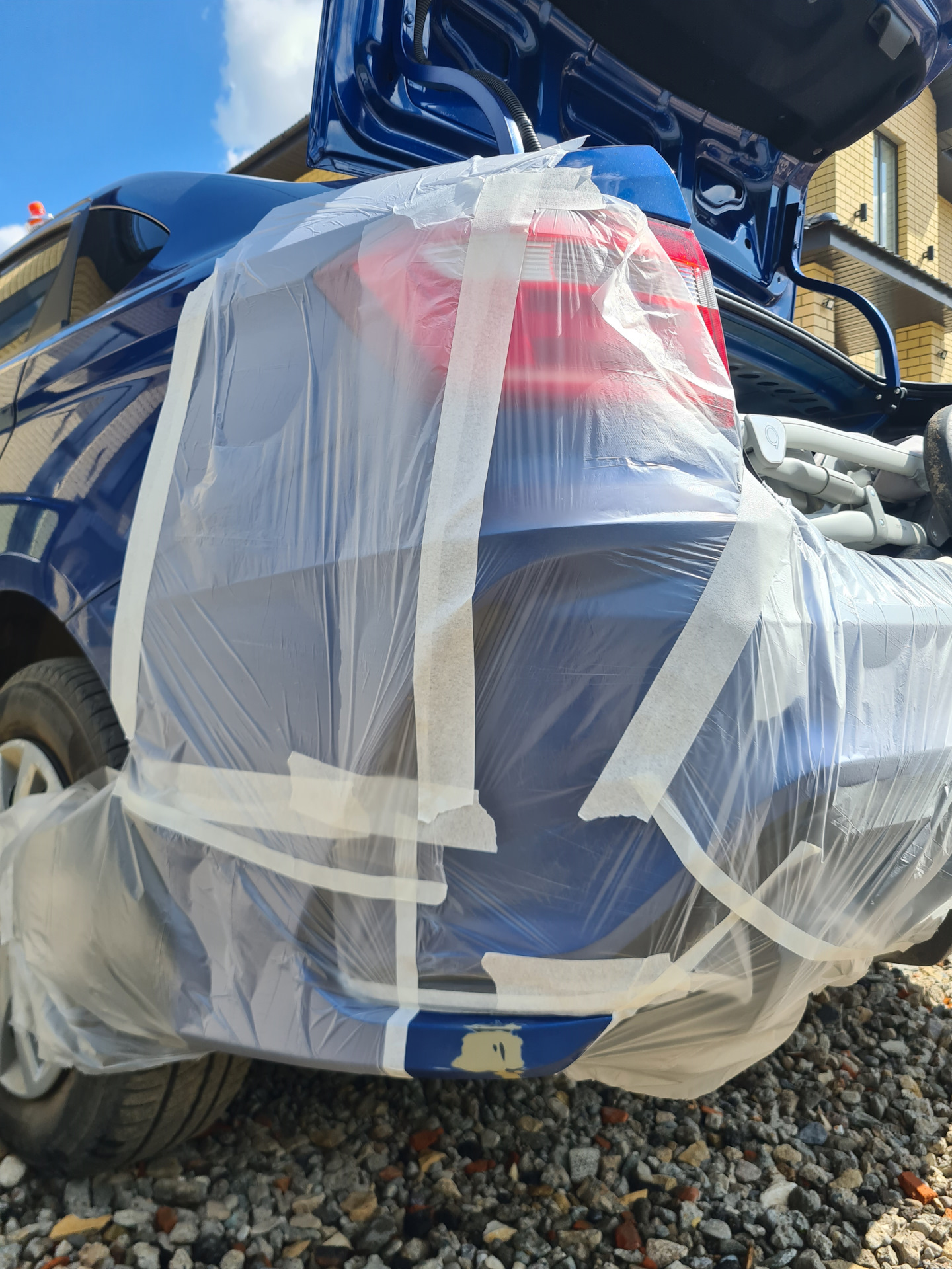

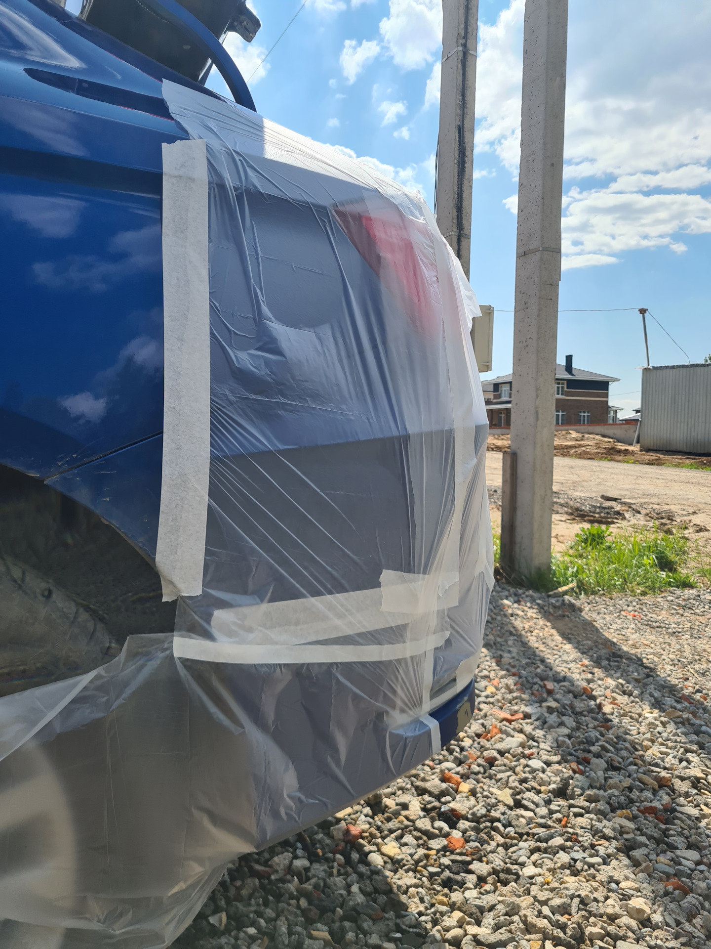

Ну а для финального этапа, с того же озона, заказал набор краска + лак:

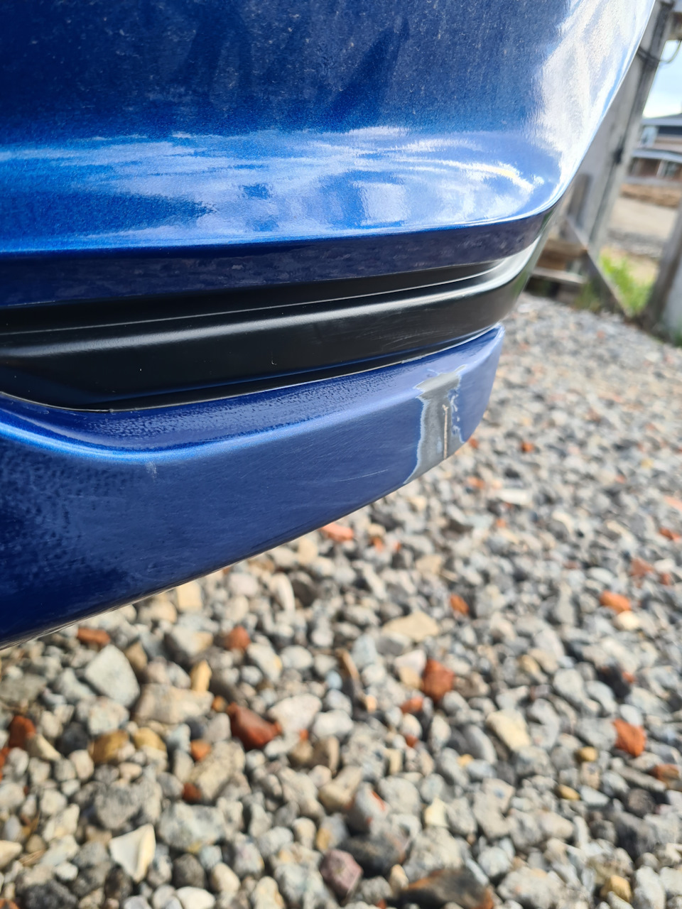

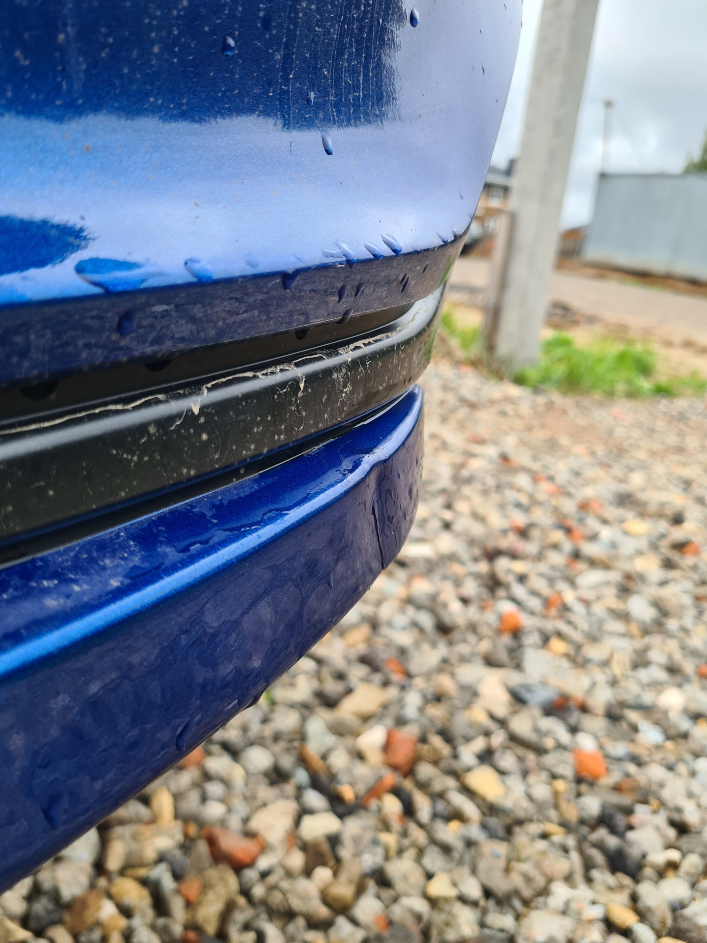

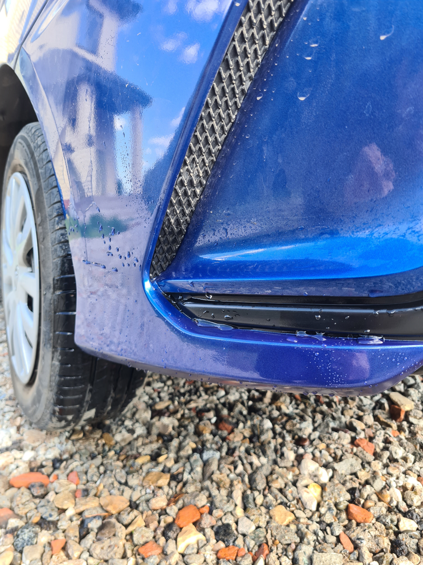

Практически молился, чтобы ветром на улице не принесло на свежую краску какой-нибудь песок, но, вроде, обошлось. По итогу имеем не идеальный, но все же, отремонтированный бампер, уж лучше, чем с трещиной ездить)

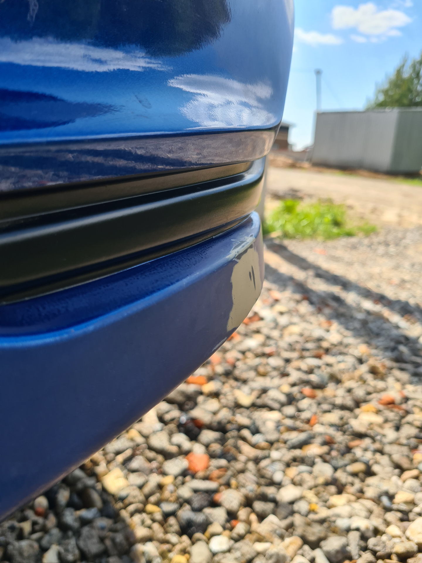

С огромным удовольствием бы просто обратился к кому-нибудь и отдал денег, но пришлось первый раз в жизни делать что-то подобное самому. Через пару дней нужно отполировать переход лака, уж больно он заметен, а в остальном получилось, вроде неплохо.

Сколько слоёв краски и лака? Шпаклю чем шлифовали? Полировать каким инструментом будете и какой пастой?
Первый слой краски полупрозрачный, ещё 2 уже основательных. Лака тоже 3 слоя на повреждённое место получилось и "полтора" на заматованную поверхность. Шлифовал просто наждачной бумагой влагостойкой, купил набор на озоне. 800-1000-1500-2000. С заходом 2000 на основной не повреждённый лак, ну на фото видно. Полировать, наверное, буду только переход лаков вручную, машинки нет)

Как удалось подобрать цвет краски?
По коду краски замешали
