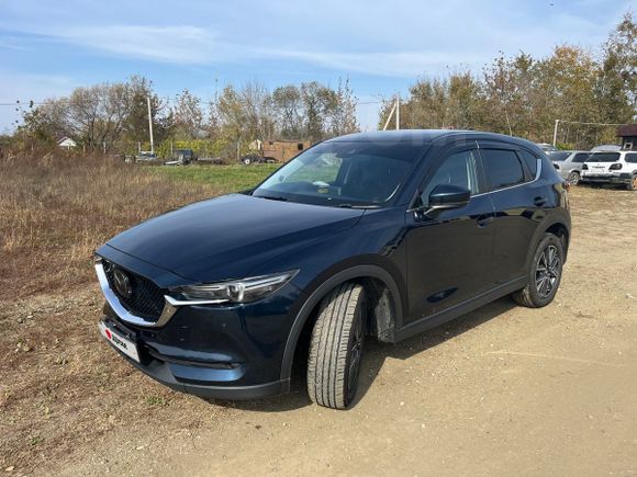

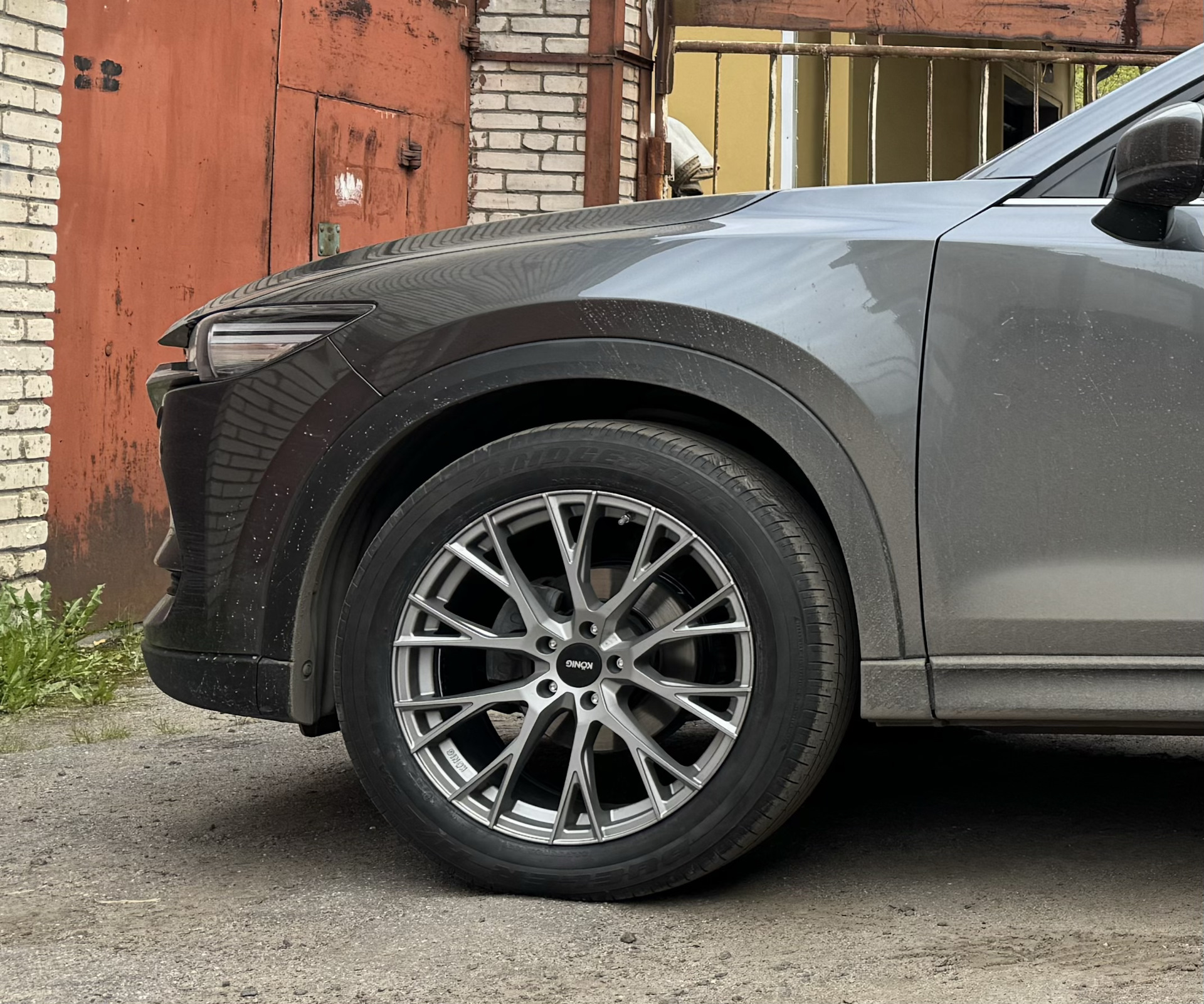

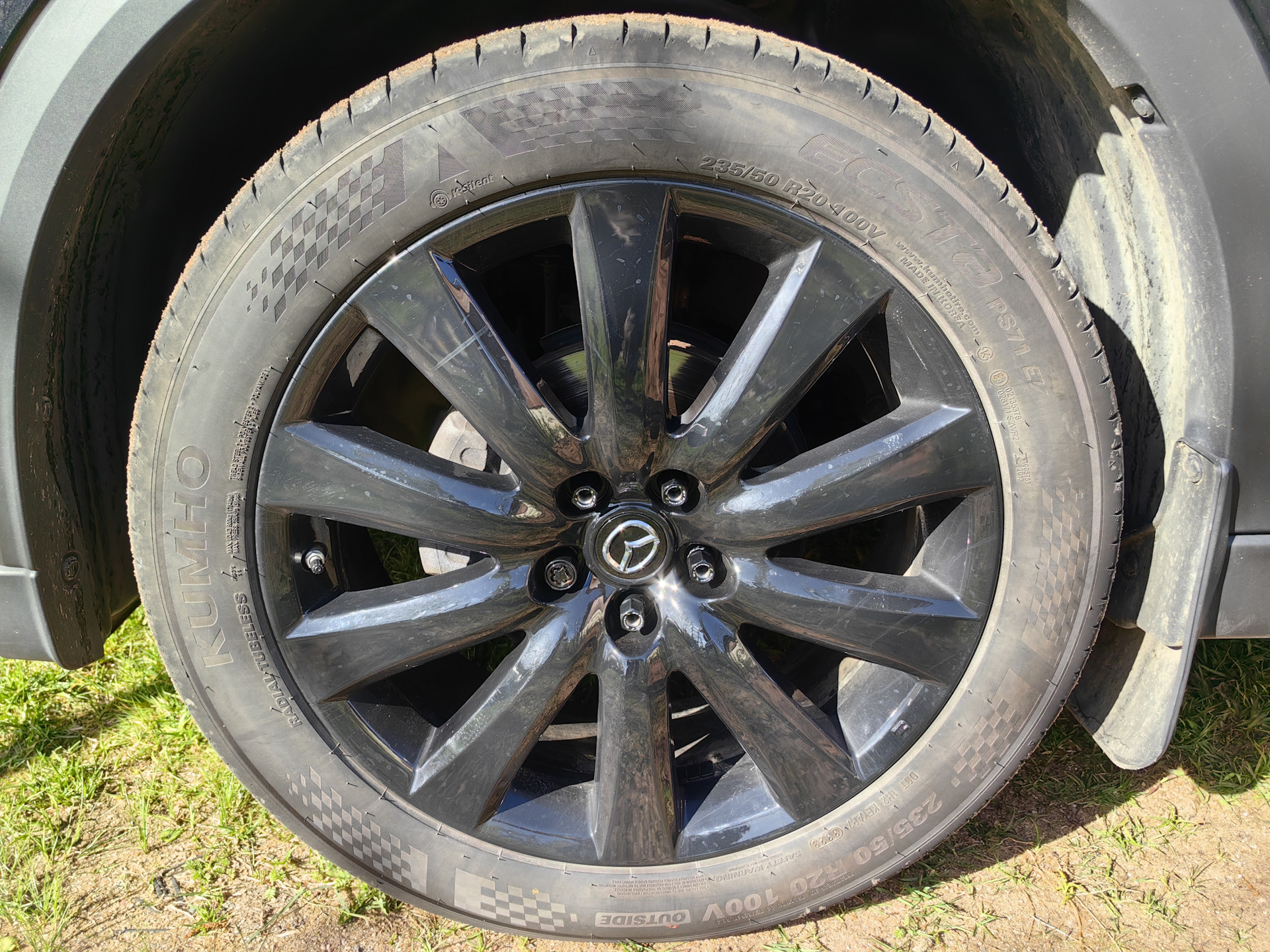

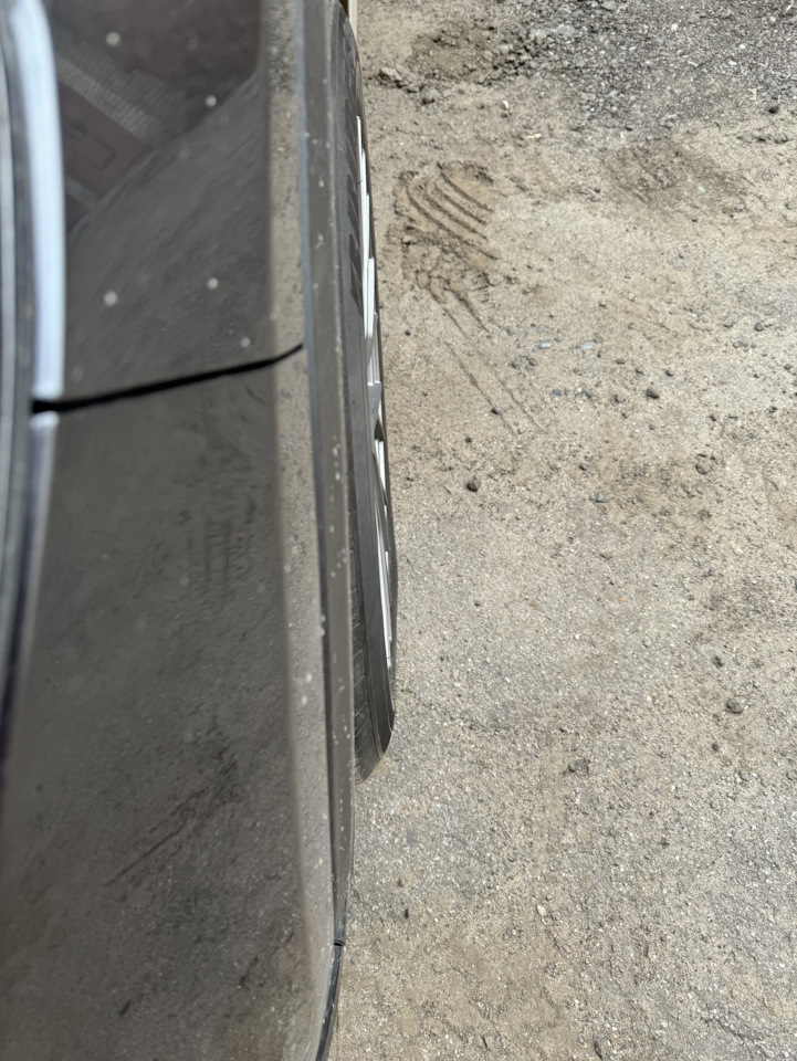

Всех приветствую! Кто-нибудь ставил резину R20 235/50? Будет ли тереть арку? Буду очень признателен, поиском толком не могу найти. Кому интересно — диски Konig Interflow 8.5x20 5*114.3 ET35 Dia67.1
Очень многое зависит от самой резины, разные бренды в одном размере ширины могут отличатся по ширине, могу только свой опыт дать правда по r19 8j и 7j заводских дисков на резине 225 ширины мишки пс4, на 8 диске идеально 225 ширина, 235 как раз будет идеал на 8,5j, я бы шире не ставил плюс никто не забывал про доп трение и шум из-за площади контакта
Будет даже меньше чем сток на 4мм) ну наверное придётся такой ставить, вариантов как примерить резину я не вижу, а покупать без примерки, ну такое себе
А у меня как-то прилично трёт, это ещё резина лысая… Ну точнее я толком не понимаю что значит «сильно или не сильно»)) ощущения описываю)) может это считается «немного» 🤷🏻♂️

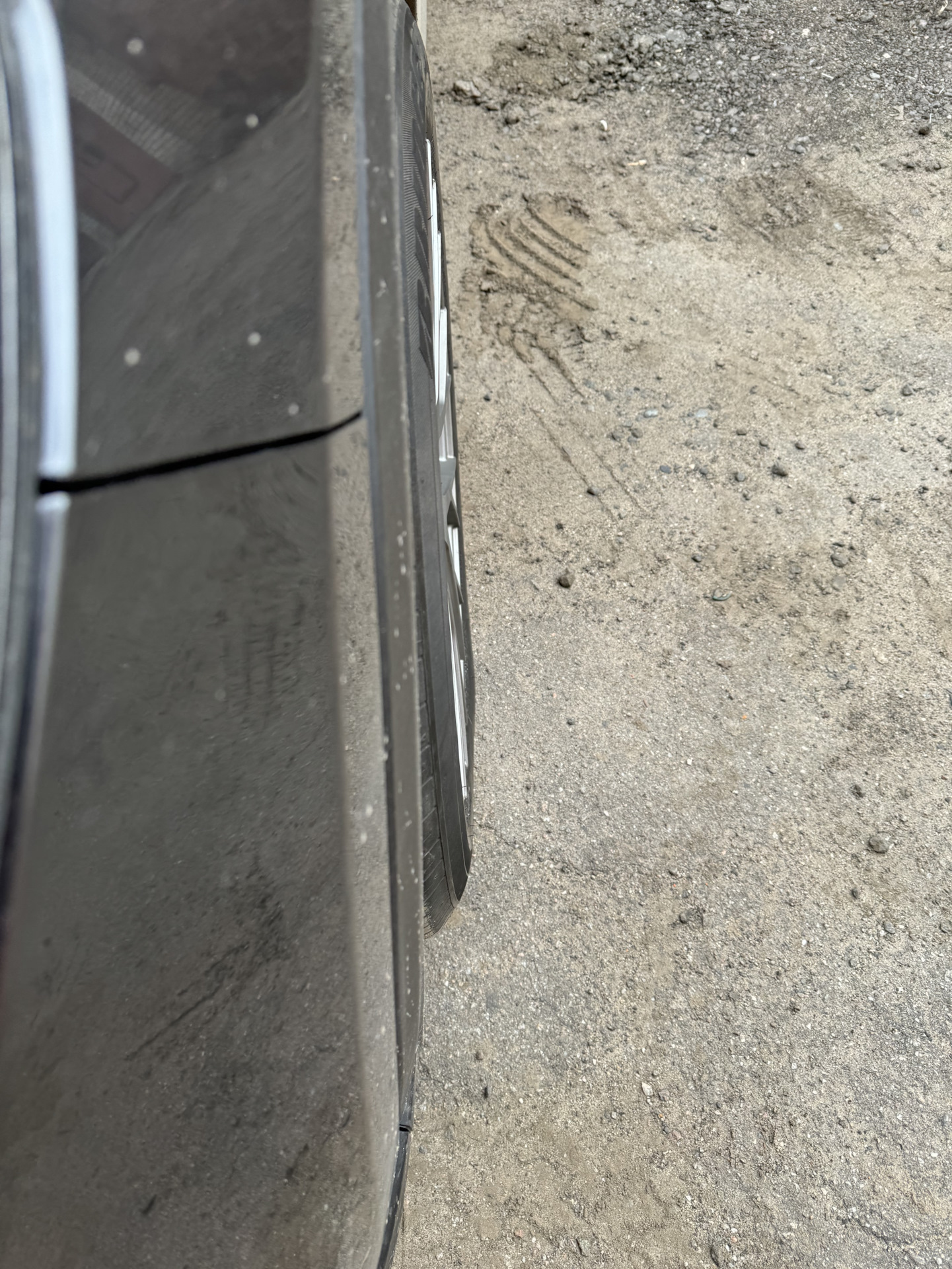

Полет нормальный, чуток задевал левый передний брызговик при вывороте руля, подрезал его ножом буквально 5мм и все гуд
Решил не мучится) Уже поставил 245/45 🙂

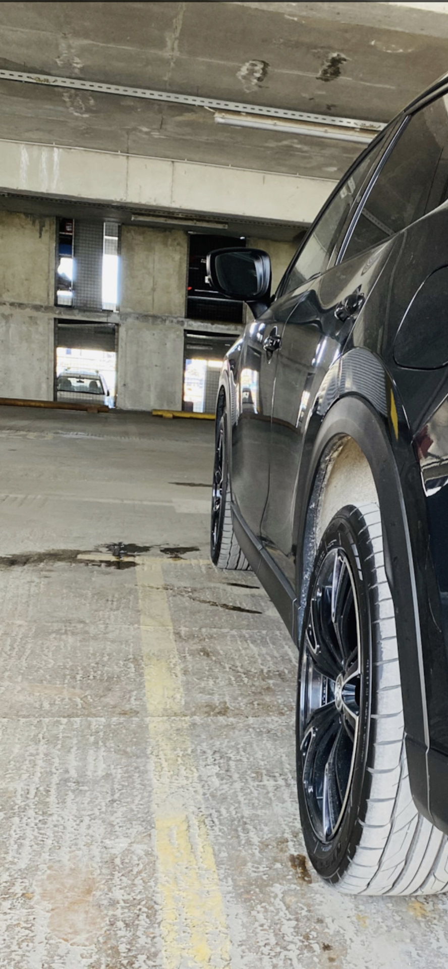

255/50/20 полёт нормальный 💪
А вылет тоже 45?
Да

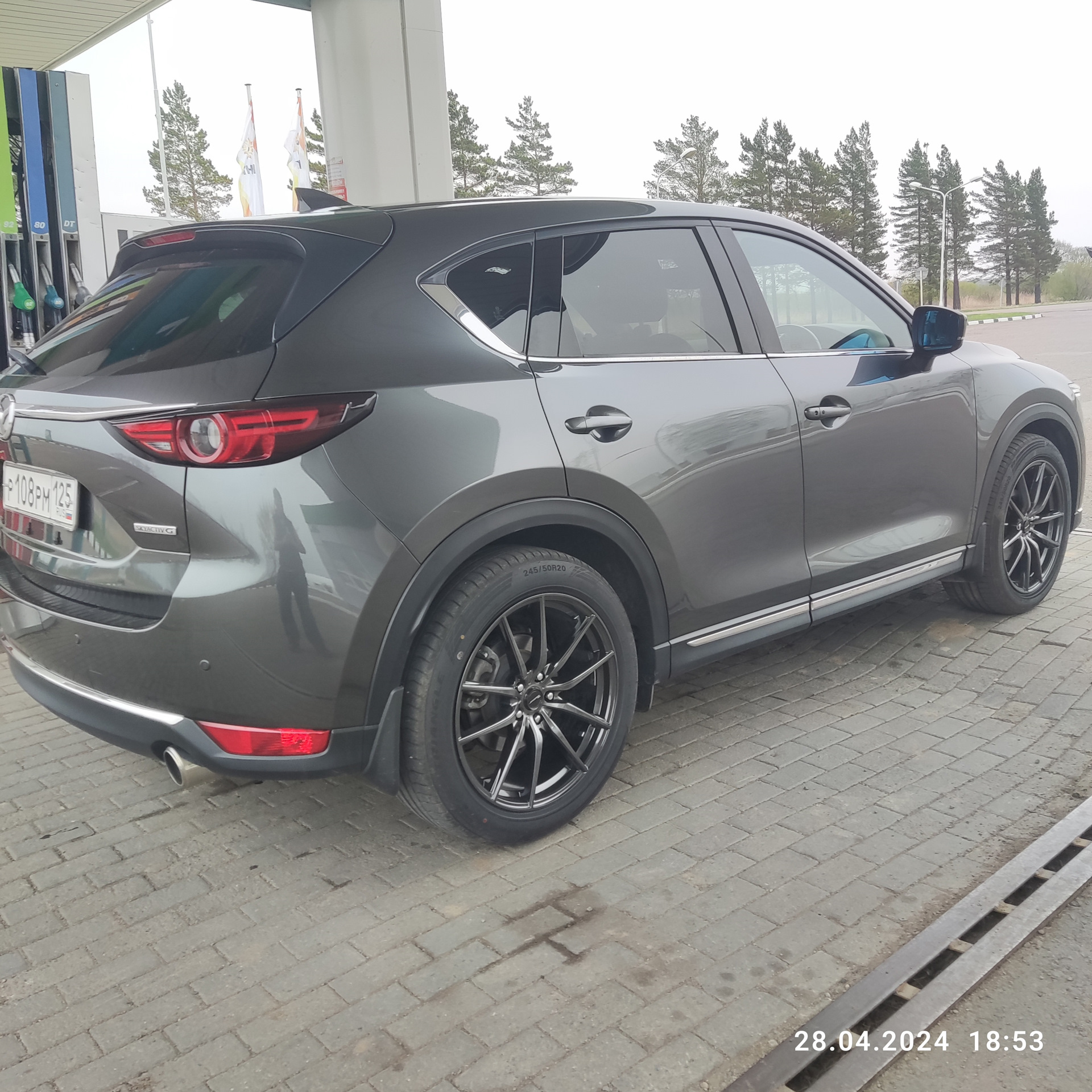

У меня стоят 235/50r20, всё в ажуре. Самый оптимальный вариант 20х шин в российских условиях
А вылет какой?
Ет45
Там запас есть у вас какой при вывернутом колесе? Теперь не пойму на сколько вылет влияет 🫣
Вылет очень даже влияет! И ширина диска тоже! У меня штатный вылет и ширина дисков, поэтому проблем нет, к этому стремился.

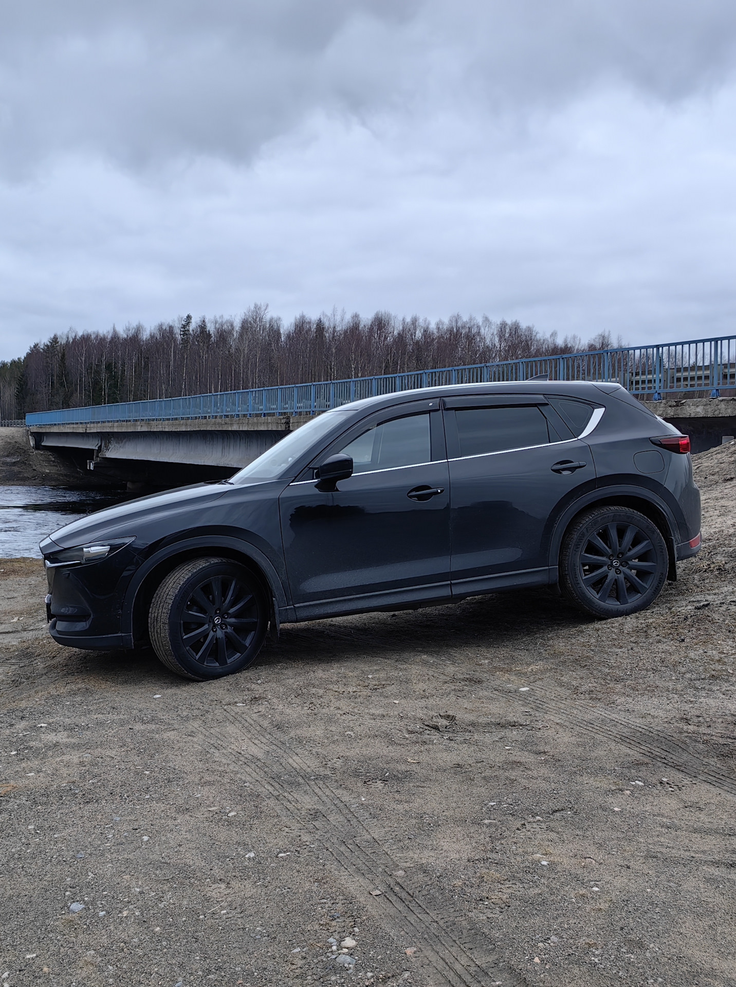

У меня 245 50 r20. Ничего не трёт выглядит отлично. Параметры литья около штатные. Штатные 225 55 19 выглядит не очень, 235 55 19 сильно лучше
Диски 🔥 а вылет какой?
20*8,5J и +45 нашёл

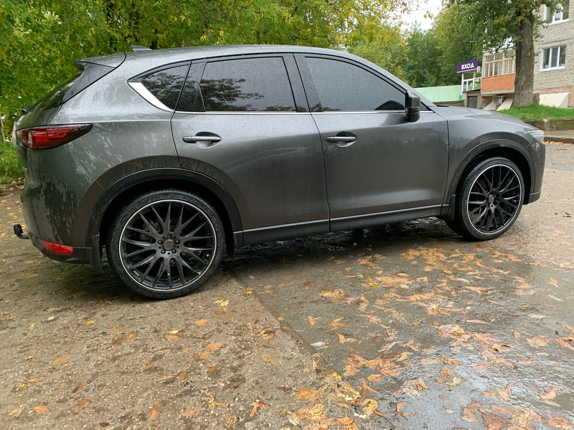

С шириной 8j🏎👍😊 Моя на 19/8.0/38. 245/45👍😀

Добрый день!
Можете сфотографировать выворот переднего колеса?
И какое давление в шинах у Вас?

Ничего не будет тереть! Родные врядли.Ставят больше( ширину) Вес какой?Классика жанра: ставят 245/45/20.Идеальное сочетание для R-20🏎👍😊
245/45 понимаю что влезет без проблем, мне бы 235/50 узнать. 235/55 трёт, при 1 полном обороте, есть сомнения что 235/50 не будет…

Вот калькулятор, отличное покажет все риски, достаточно вбить размеры
mosautoshina.ru/calc/?ysclid=lw84buwk2h494607442
Это я знаю, меня интересует именно этот размер, хочу понять что влезет по максимуму, по калькулятору не понятно
