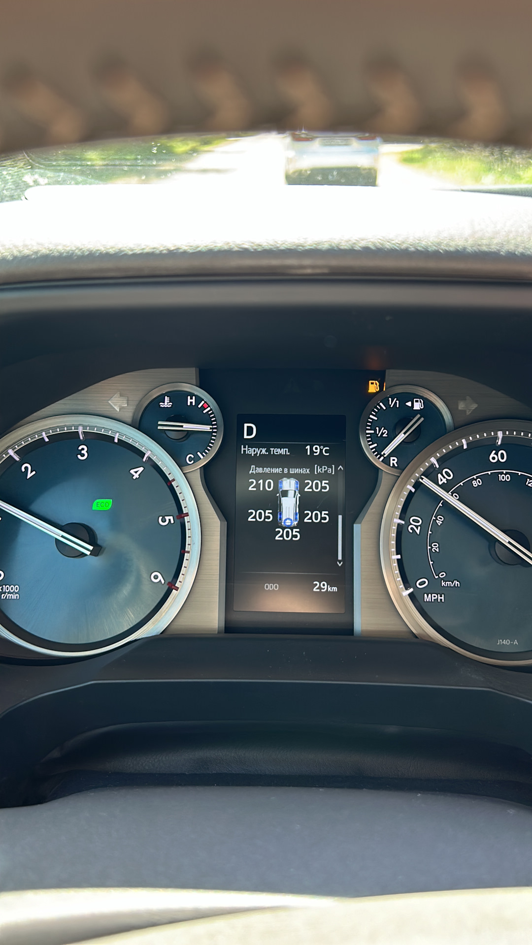

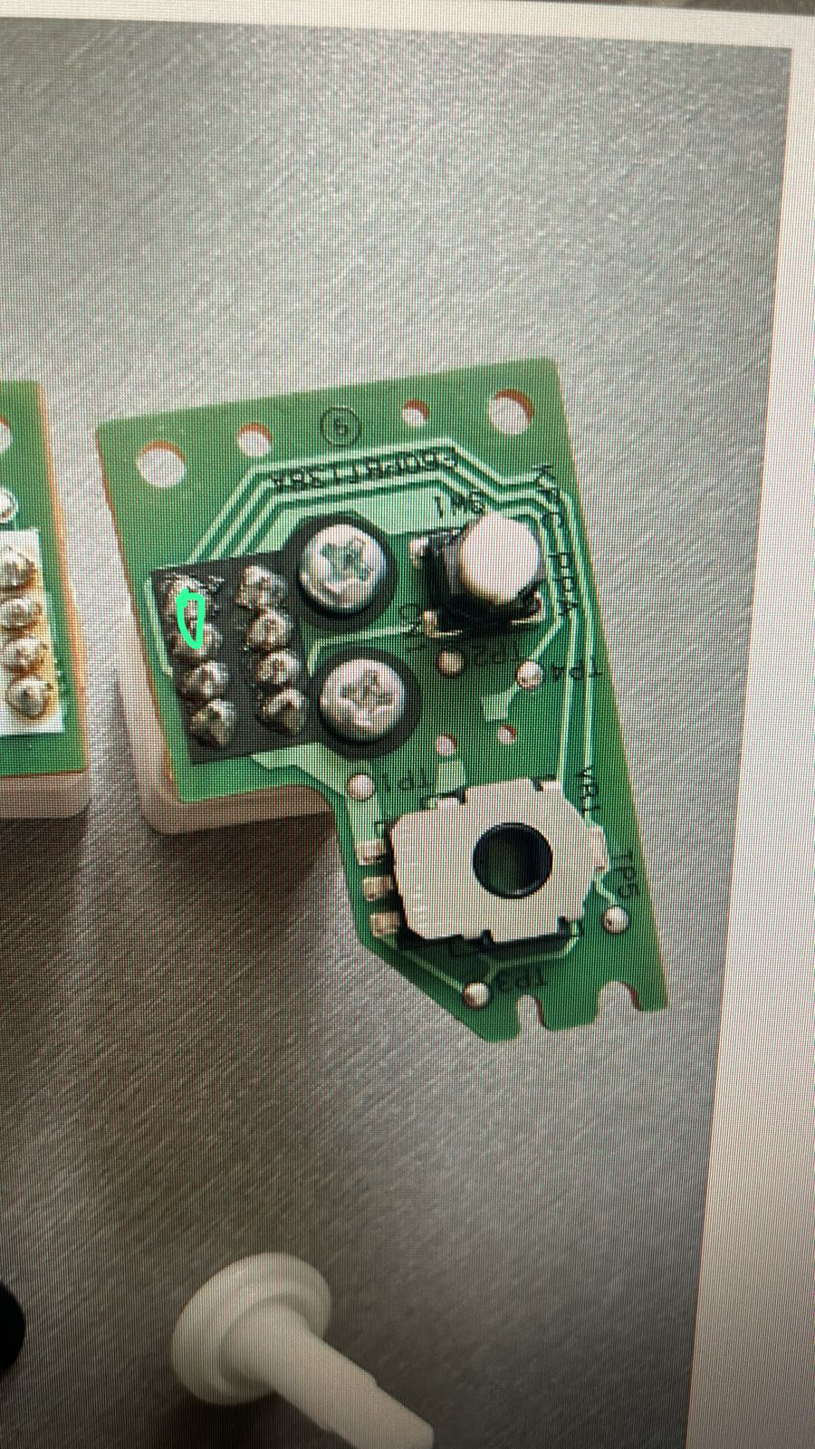

Установил оптитронную панель приборов. Все супер. Небольшой лайфхак. Он уже где-то встречался на форуме. Можно реостат не менять, а просто на нем спаять две ножки и тогда подсветка будет работать.
В милях дешевле ;) Процесс очень прост Снял старую панель Извлек реостат из обрамления панели, подпаял, установил обратно Установил новую панель Установил правую часть кнопок на руль И все:) теперь радуюсь красивой и информативной оптитронной панели приборов Если есть какие-то более детальные вопросы, задавайте, с удовольствием отвечу. Панель купил у Александра с Надыма. У него еще есть, если что :)

Интересно, откуда мили. Ведь их в Америку не поставляли. Да и температура по цельсию, не по американски.
Великобритания

Прошивку туда надо записать и все будет работать как надо

Процесс очень прост
Снял старую панель

Спидометр в милях 🤔
не порядок)))))
