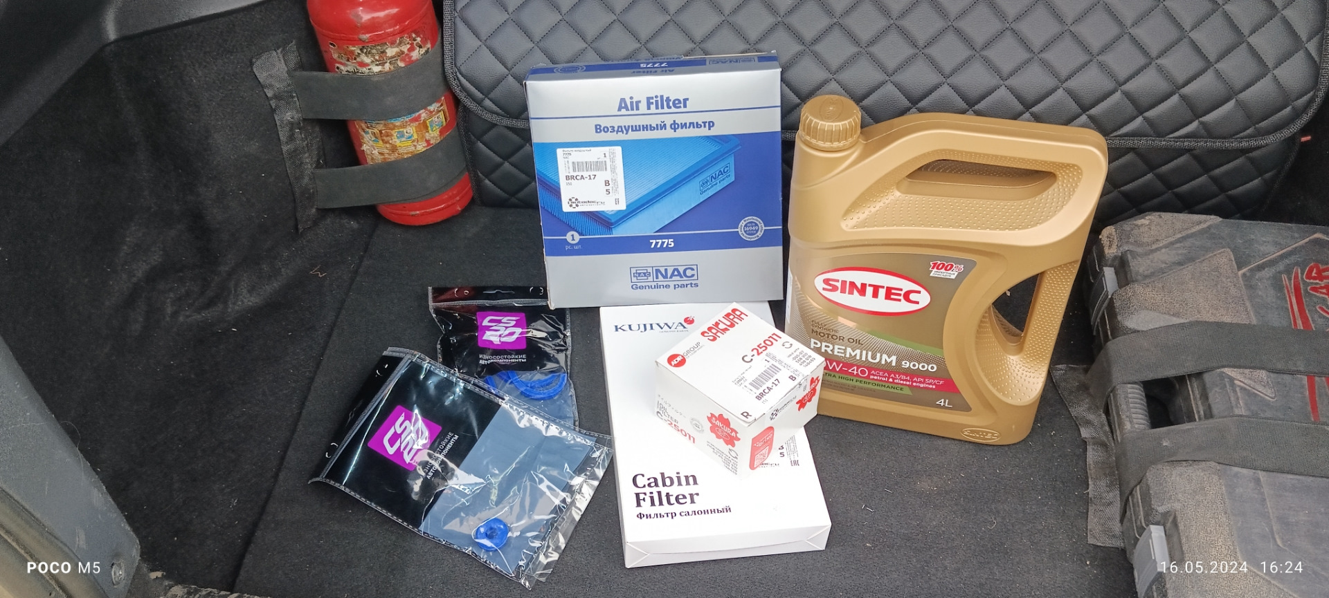

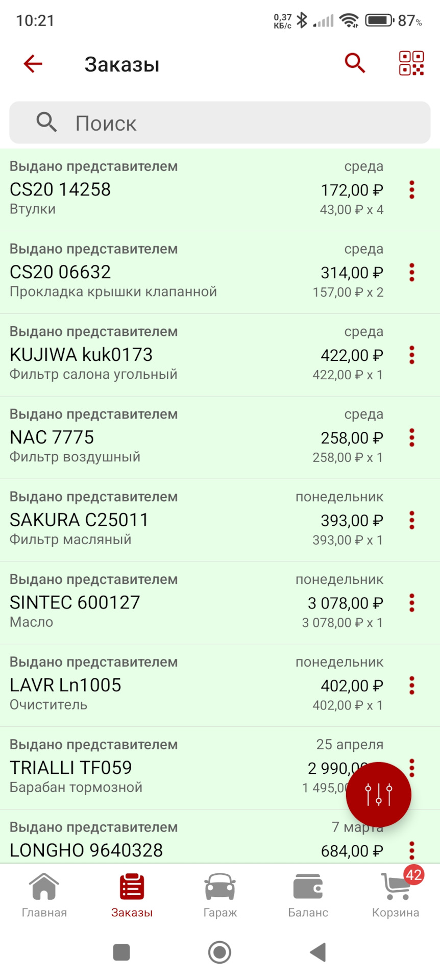

Привет Всем! И так подошло время провести очередное техническое обслуживание, заранее закупил расходники и материалы.
Все что купил, по списку.Участники ТО

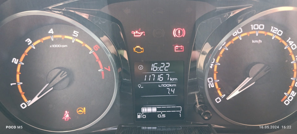

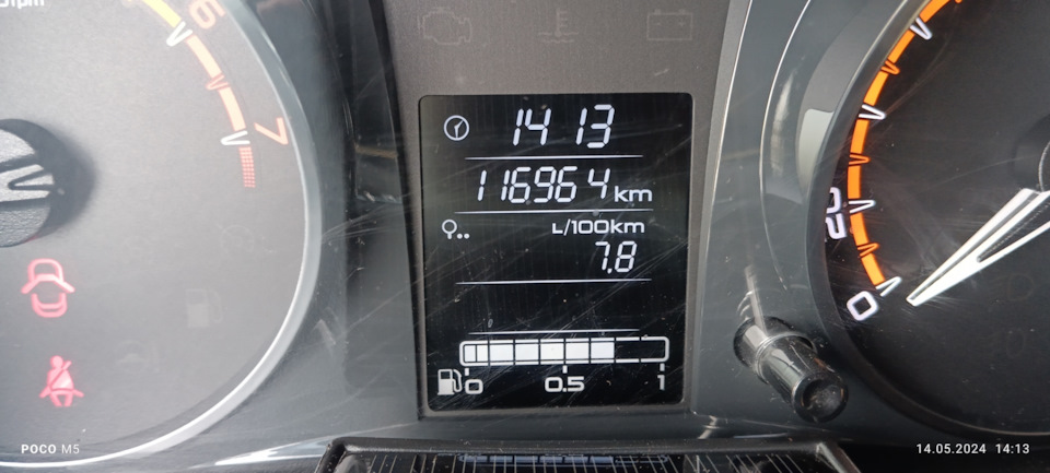

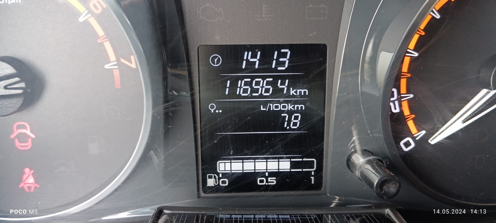

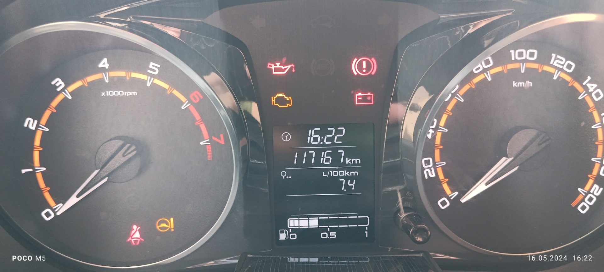

Что сделано: 1) мягкая промывка двигателя Лаврушкой.
В этот раз решил попробовать сначала мягкую промывку двигателя, потом перед заменой экспресс. Эффект мне понравился.На момент заливки мягкой промывки на одометре были такие цифры. Данная промывка подразумевает пробег машины 150-200 км, потом смену масла.Ну и пробег на момент замены масла, в общей сложности проехал 203км.

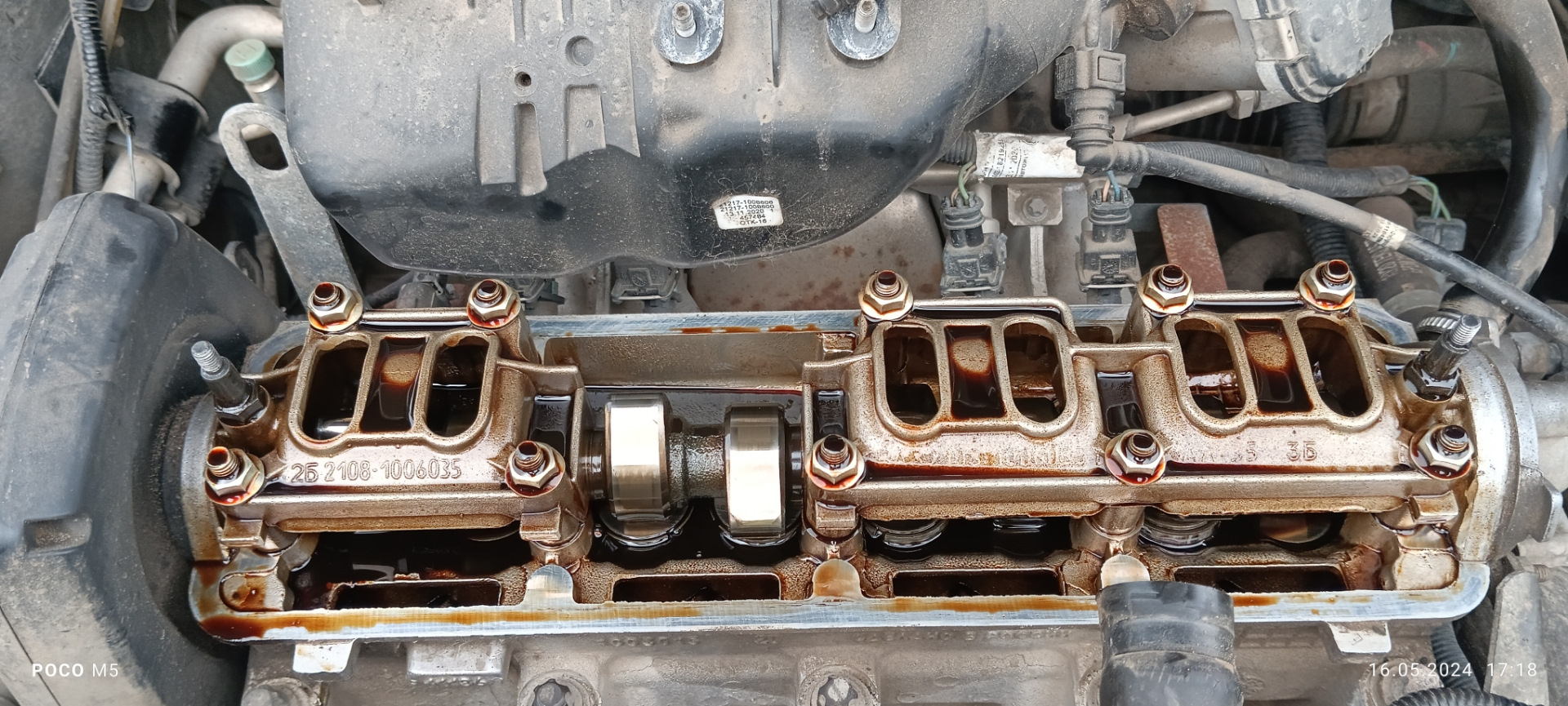

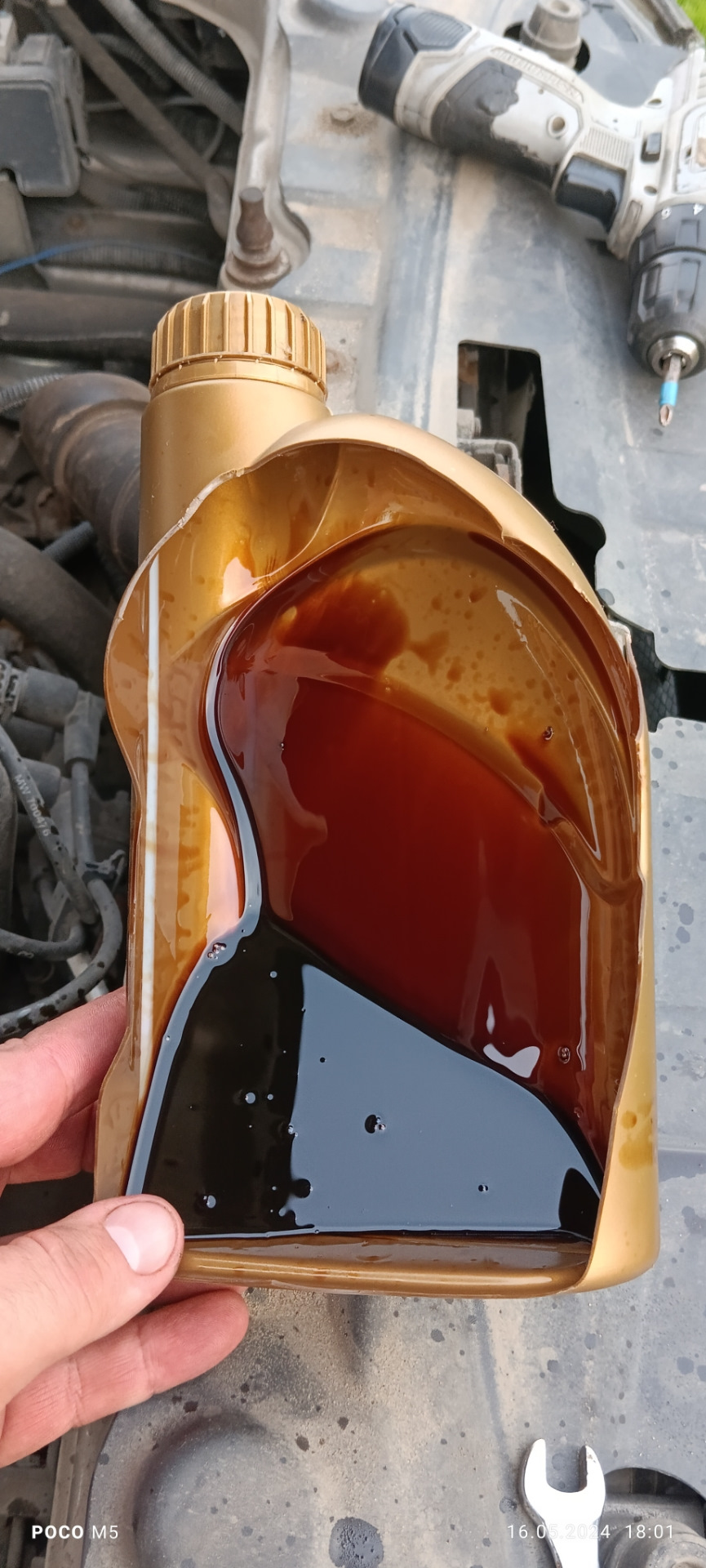

3) замена масла

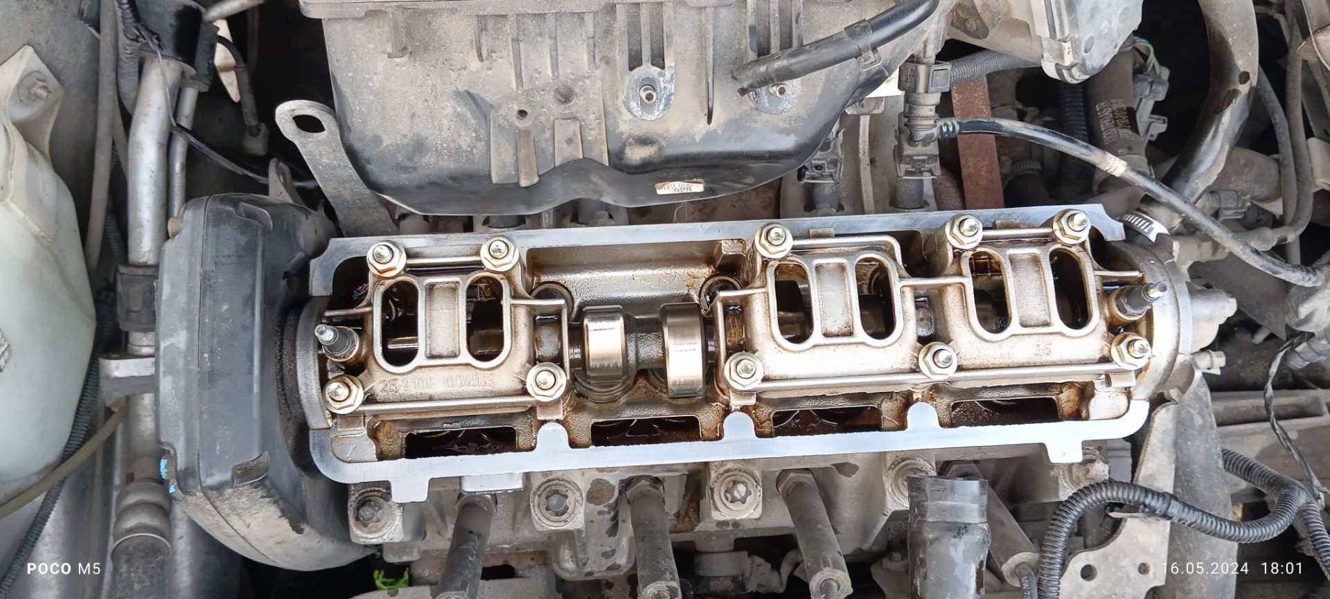

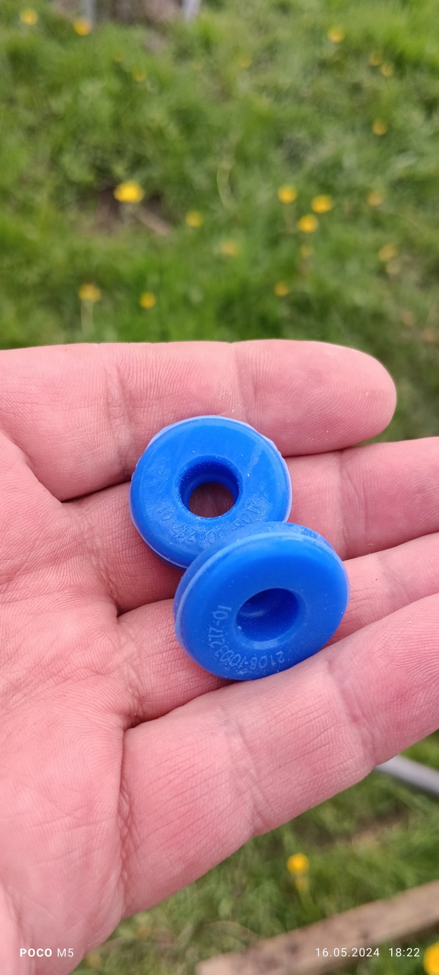

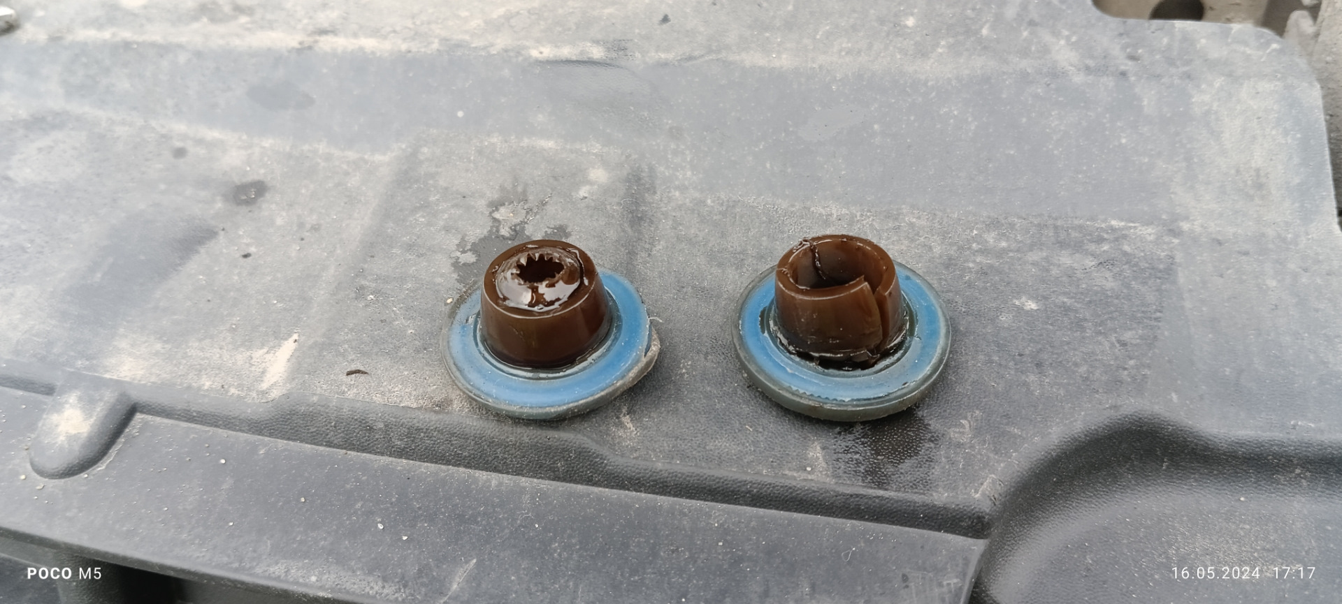

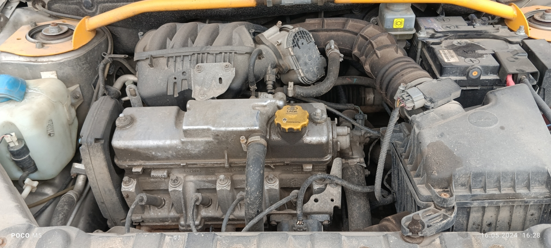

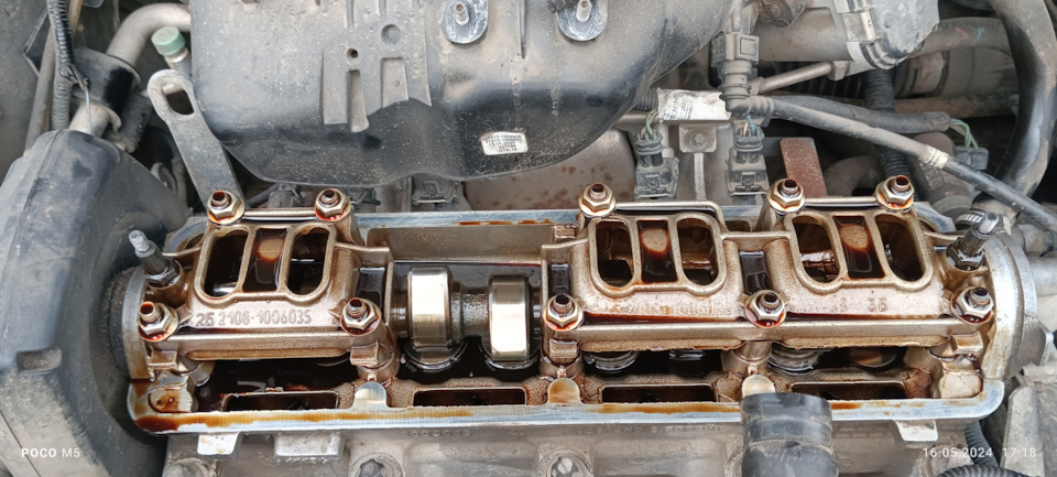

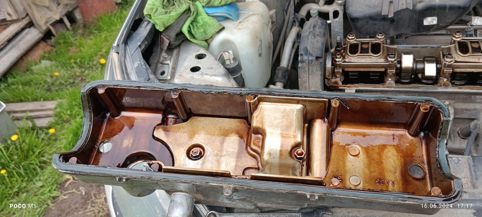

Перед заменой сфоткал подкапотку, чтоб помнить.Втулки крышка подизносилимьКак и прокладка, тоже придавлена, но особо масло под нее не теклоВот так выглядит двигатель внутри, после вскрытияПод постелями клапанов ещё остается масло, примерно 150-200грамм я всегда его убираю. Ну и для наглядности как работает масло Синтек, пробег примерно 13500км.

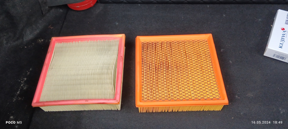

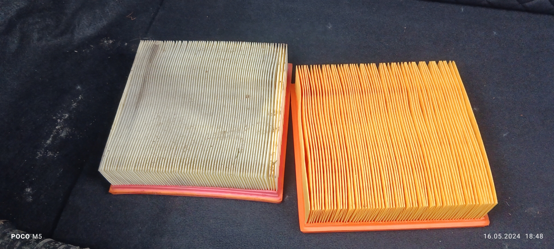

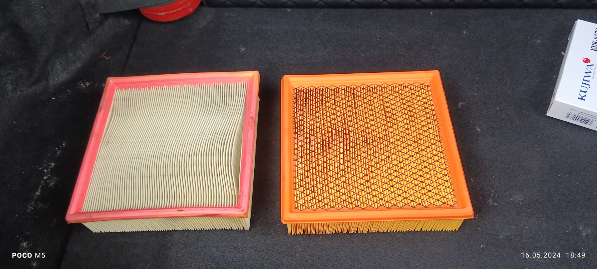

5) замена воздушного фильтра
Фильтр старый — новый

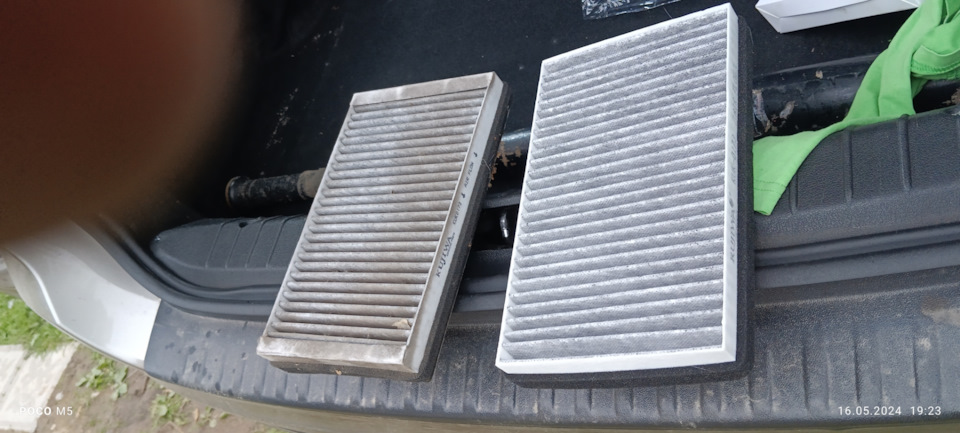

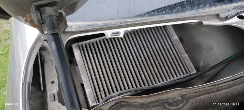

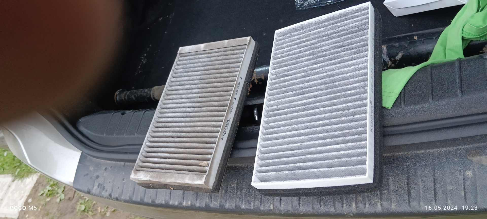

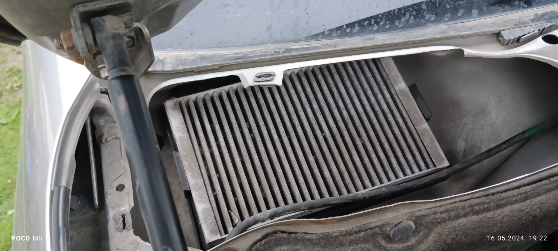

6) замена фильтра салона
Салонный фильтр, старыйСравним с новым

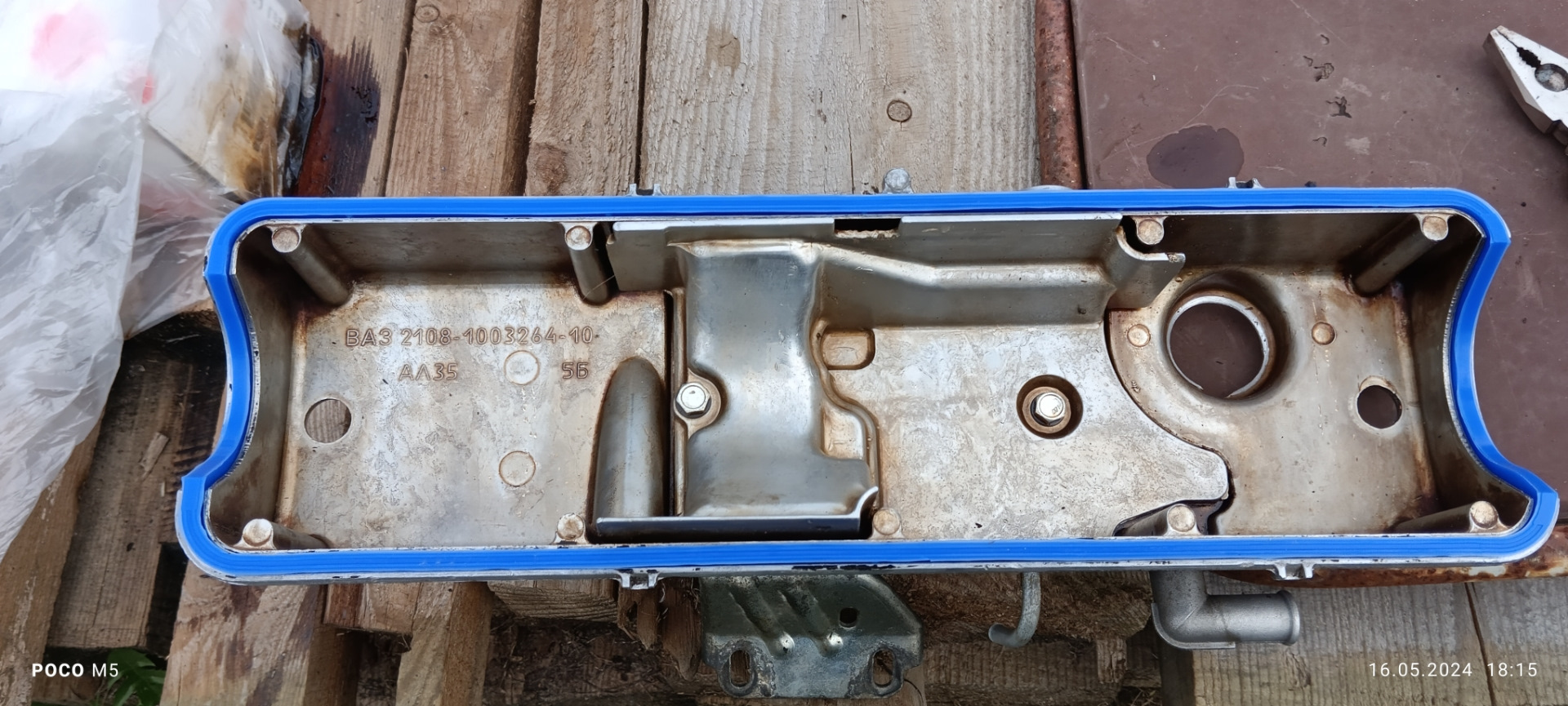

7) замена прокладок клапанной крышки.
Клапанная крышка с новой прокладкойДля сравнения, перед установкой крышки, двигатель внутри.Новые втулки крышки

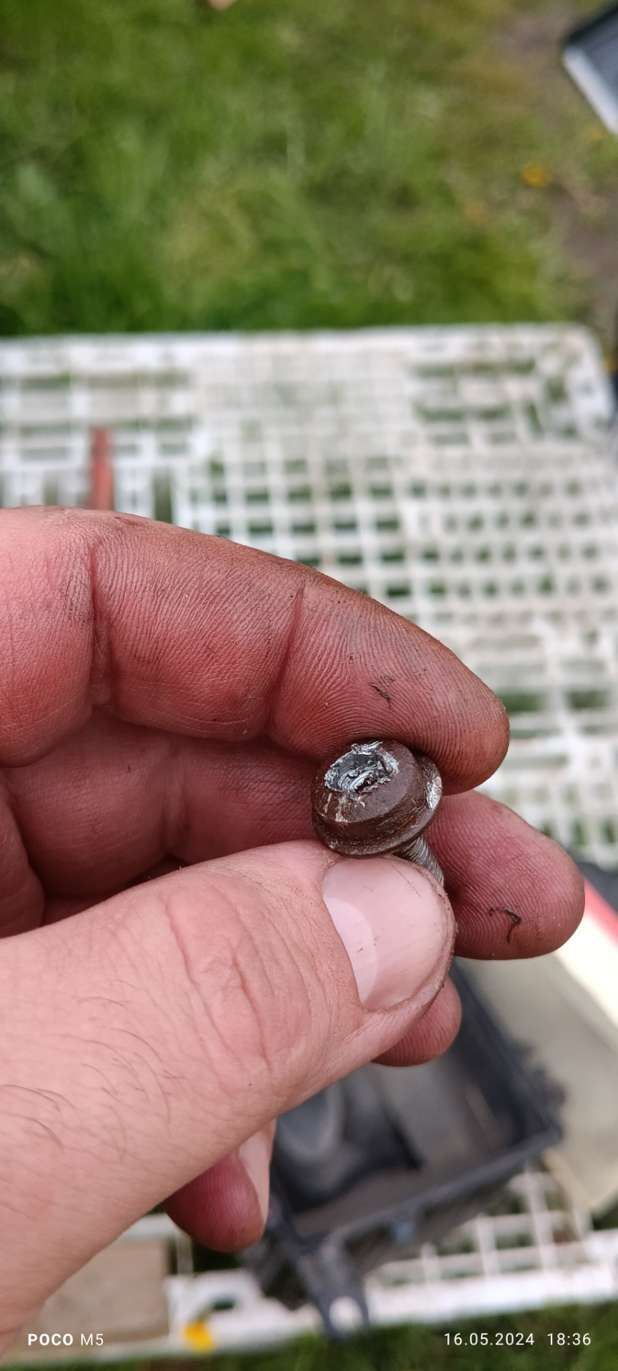

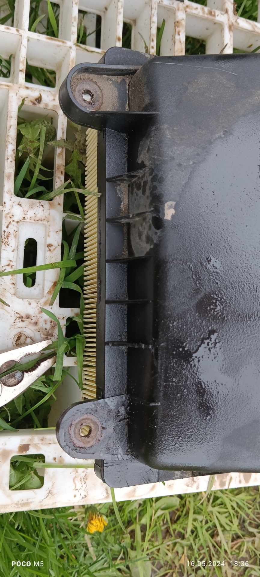

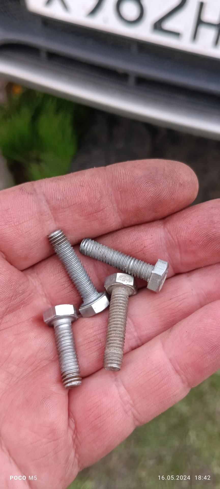

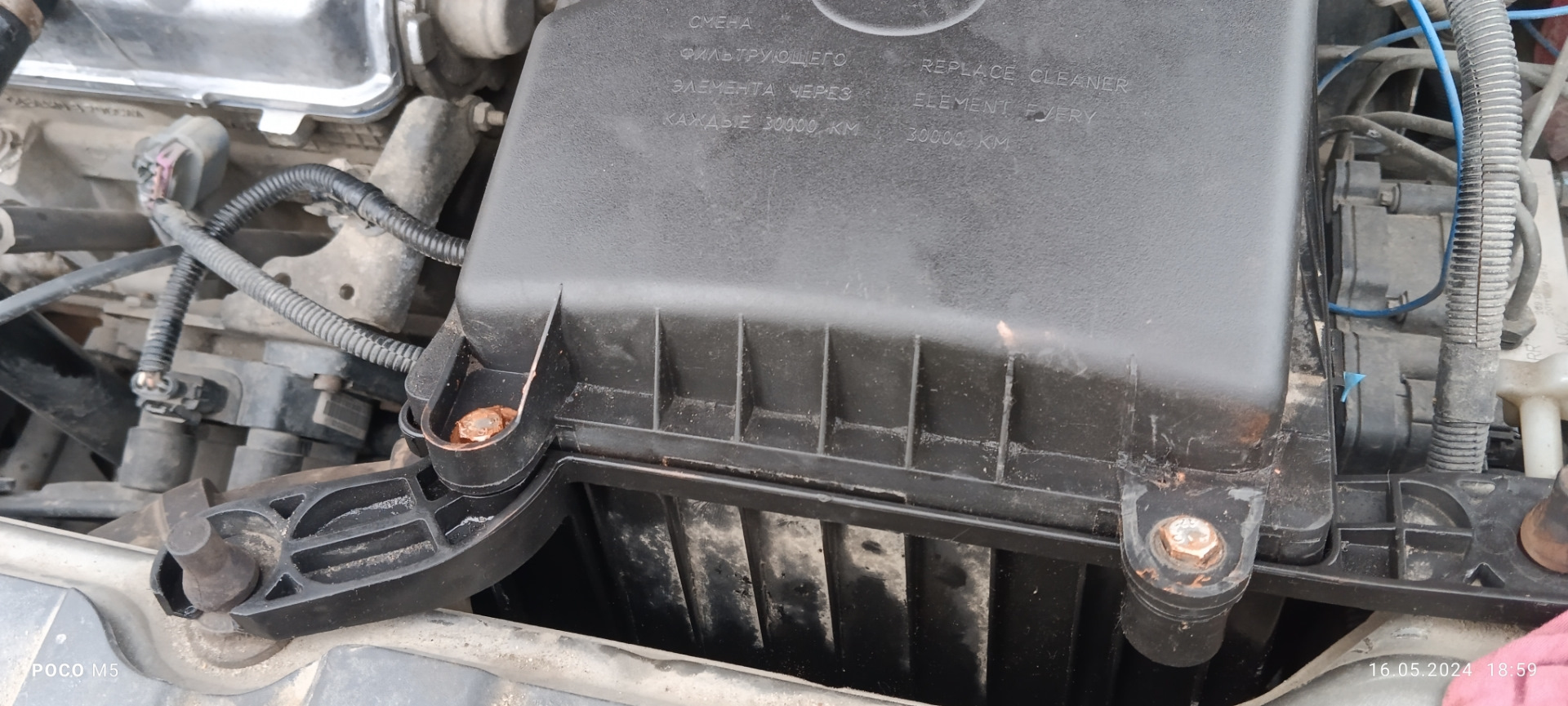

Из неприятных моментов, Закис один из 4-х болтов крышки воздушного фильтра, пришлось немного подрезать пластик на крышке рядом с этим болтом и предварительно вымочив его в вдшке открутить пассатижами. Ну и заменил все болты на обычные и нержавеющие. Внутренние гайки были почищены и все смазано медянкой.
На фото, нижнее ухо с обрезанным бортиком, в этом месте болт Закис.Сам виновник, он был под крестовую отвёрткуЗаменил все болты на этоНу и установил на место

Размер жала для винтов РН3, слизывается легко, когда его откручивают РН2.
Ну, по опыту на Гранте всё хорошо слизывается, если оно прикипело. И тут уже жена болгарского мужчины вам в помощь 🤣.
