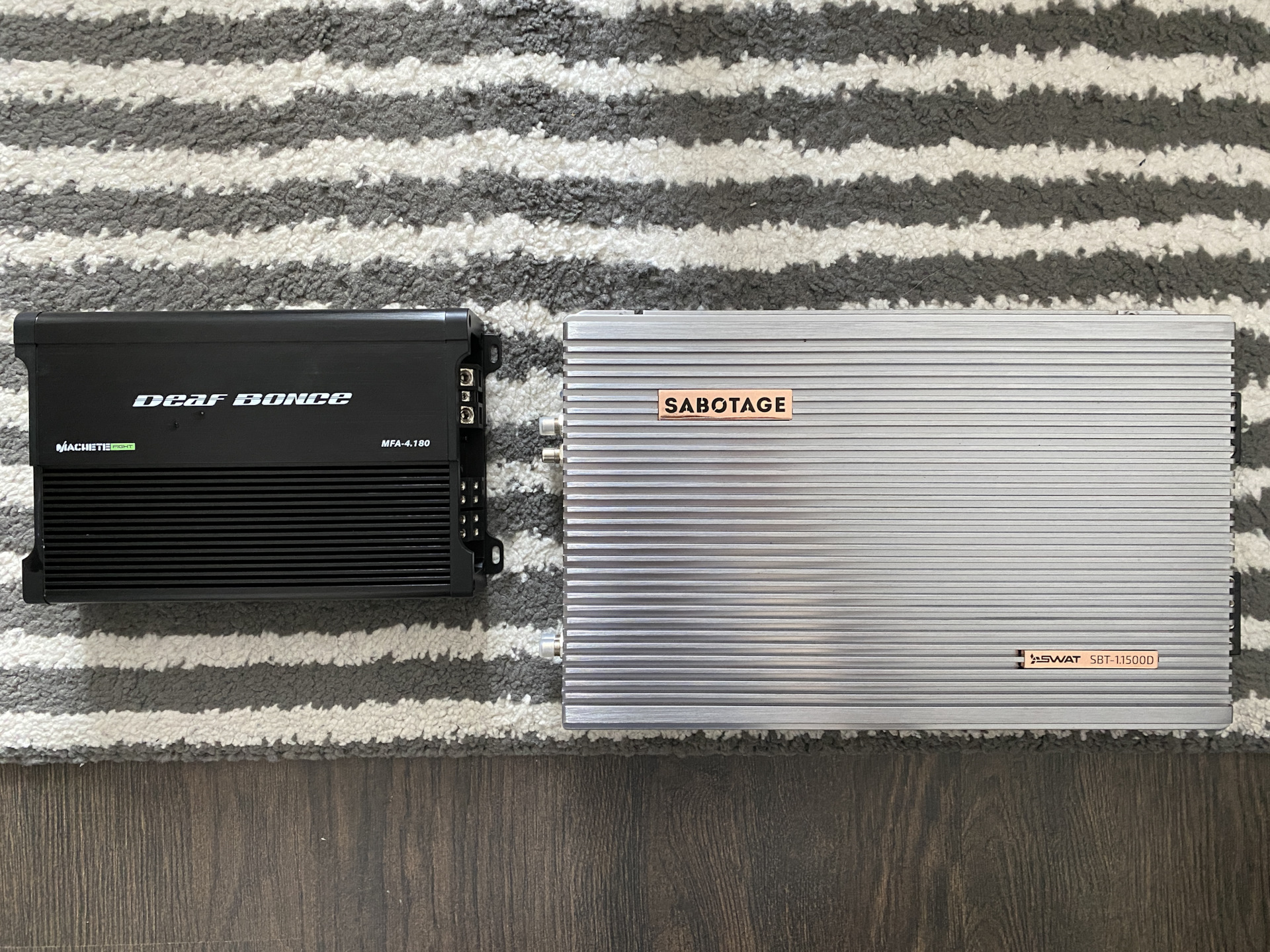

Продолжаю тему оснащения своего авто музыкой.
После долгого ожидания усилителя на динамики он таки попал в мои руки и началась работа по прокладке кабелей. 4-х канальный усилитель Deaf Bonce Machete MFA-4.180 будет питать 4 * УРАЛ AS-PT165 PATRIOT BLACK EDITION. Сабовое звено будет играть от моноблока SWAT SBT-1.1500D, который имеется в моем распоряжении уже около года.

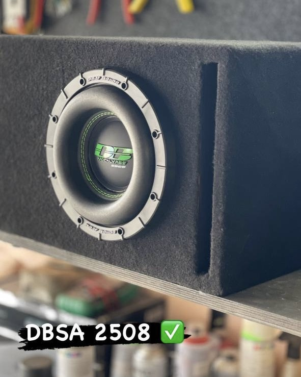

Сабвуфер APOCALYPSE DB-SA2508 D2 2+2Ом приобретался в коробе на щели у моего товарища за 90$.
Моего моноблока для его подключения вполне хватит для подключения в 1Ом.

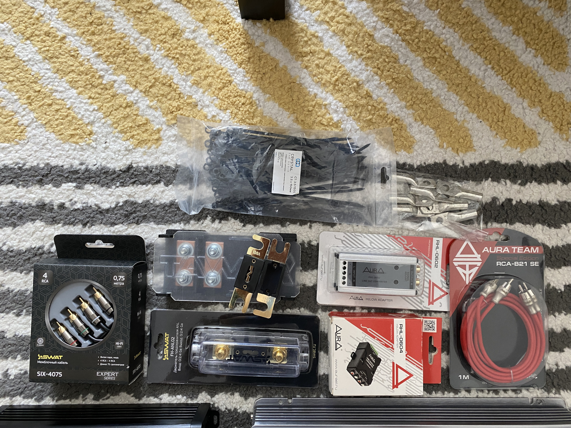

Далее хочу пройтись по необходимым для подключения компонентам:
1. Преобразователь высокого уровня AURA 4-х канальный для подключения усилителя и 4 RCA провода к нему.
2. Преобразователь высокого уровня AURA 2-х канальный для моноблока и 2 RCA провода к нему (сразу скажу, что это исключительно моя прихоть, вам хватит и одного 4-х канального преобразователя для подключения усилителя и моноблока).
3. Дистрибьютор питания SWAT.
4. Колба предохранителя SWAT (и парочка запасных фьюзов).
5. Кабель КГ-35 сечением 35 мм² для питания дистрибьютора. Взял 10м, но можно меньше, т.к. под капотом нужно сделать все необходимые дубляжи, а массу для дистрибьютора вы возьмете где-нибудь в багажнике и не придется тянуть с АКБ второй провод.
6. Стяжки под саморез для приведения проводов на полке в человеческий вид.

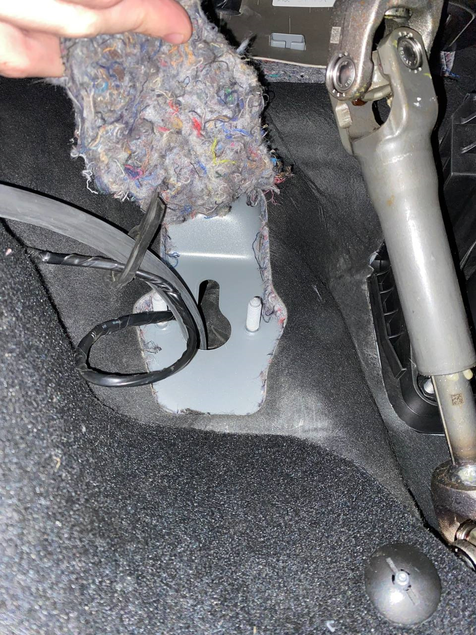

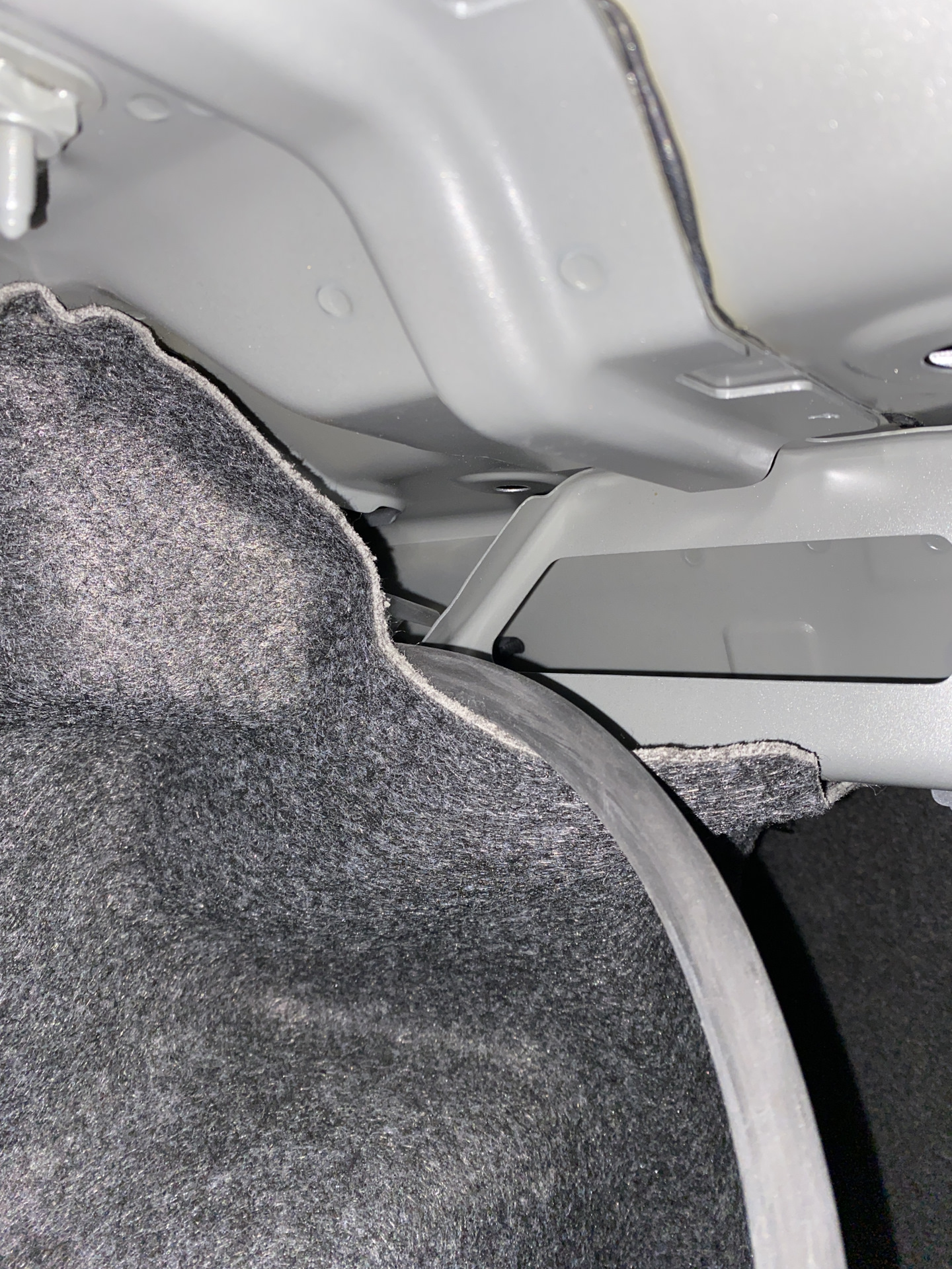

Провод питания 12В тянул по гайдам драйва через отверстие под трос педали сцепления (мне повезло). Ничего сложно там нет, информации куча. По порогу так же полно места под прокладку кабелей необходимого сечения.
Прокладка силовых и акустических проводов по порогам не отнимет у вас много времени. Для этого достаточно снять все необходимые обшивки и дело пойдет очень быстро. Единственное, при протяжке провода в дверь переднего пассажира я сломал защелку крепления гофры к кузову авто. Не беда, заказана новая в поднебесной за 5$, если не ошибаюсь.

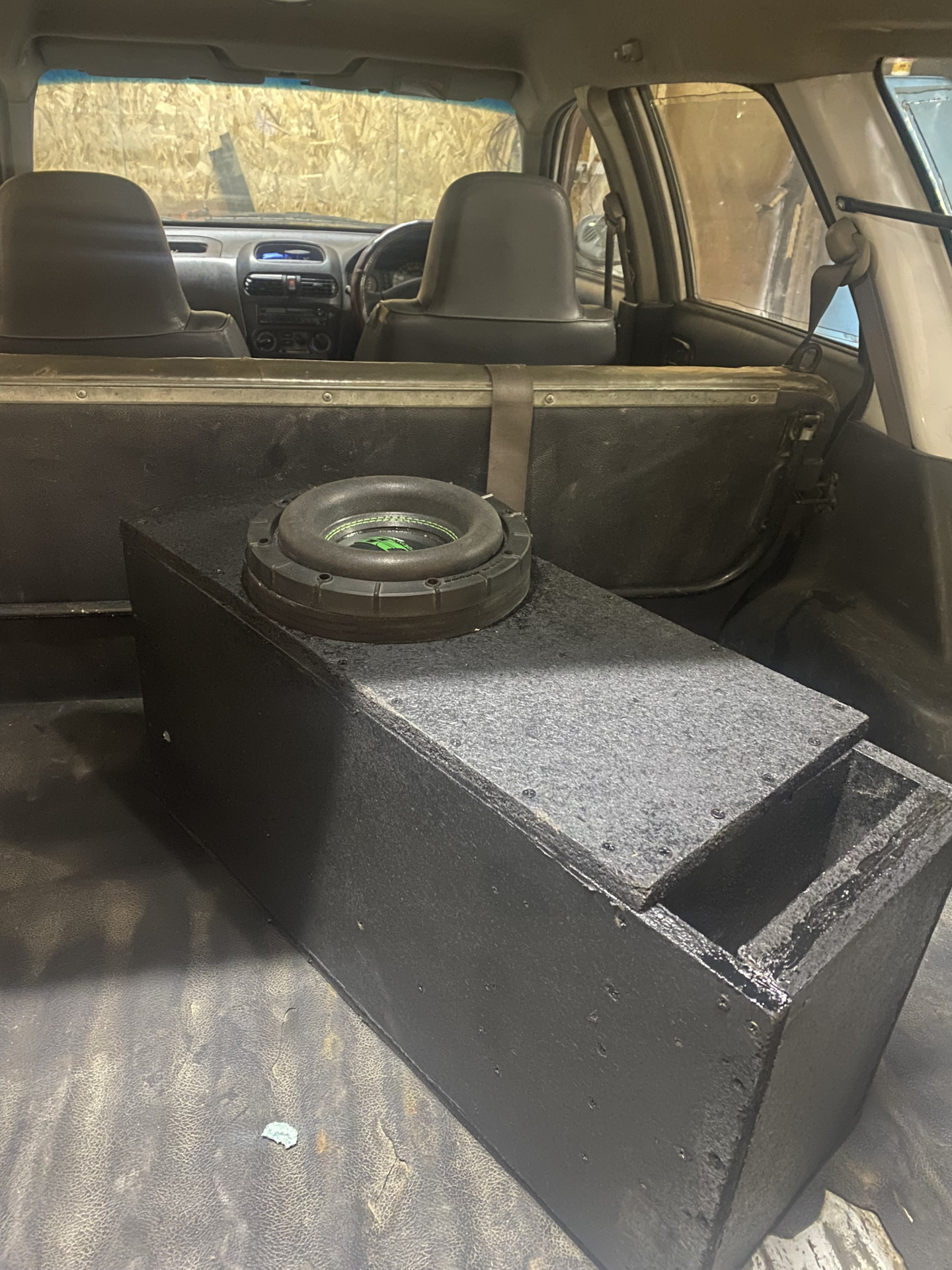

🤝🏻короб сколько литров?
У меня в районе 18-22 литров, короб лабиринт, усь 1200 апокалипсис, играет норм, играет не очнь, с коробом чтоли не угадал
