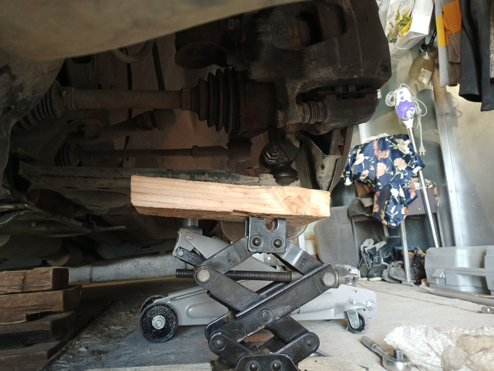

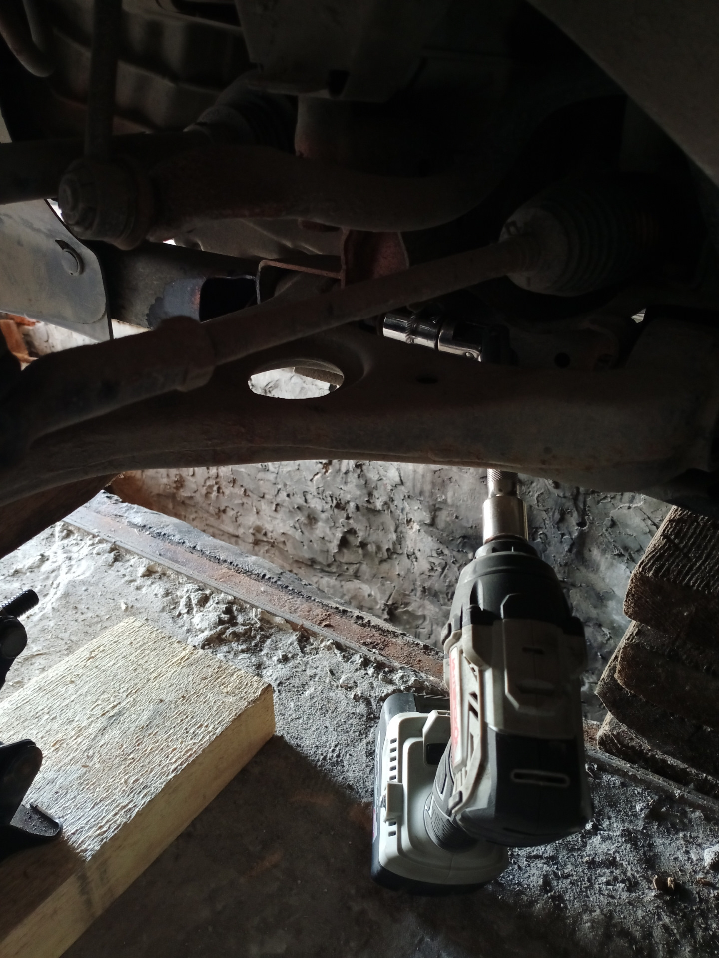

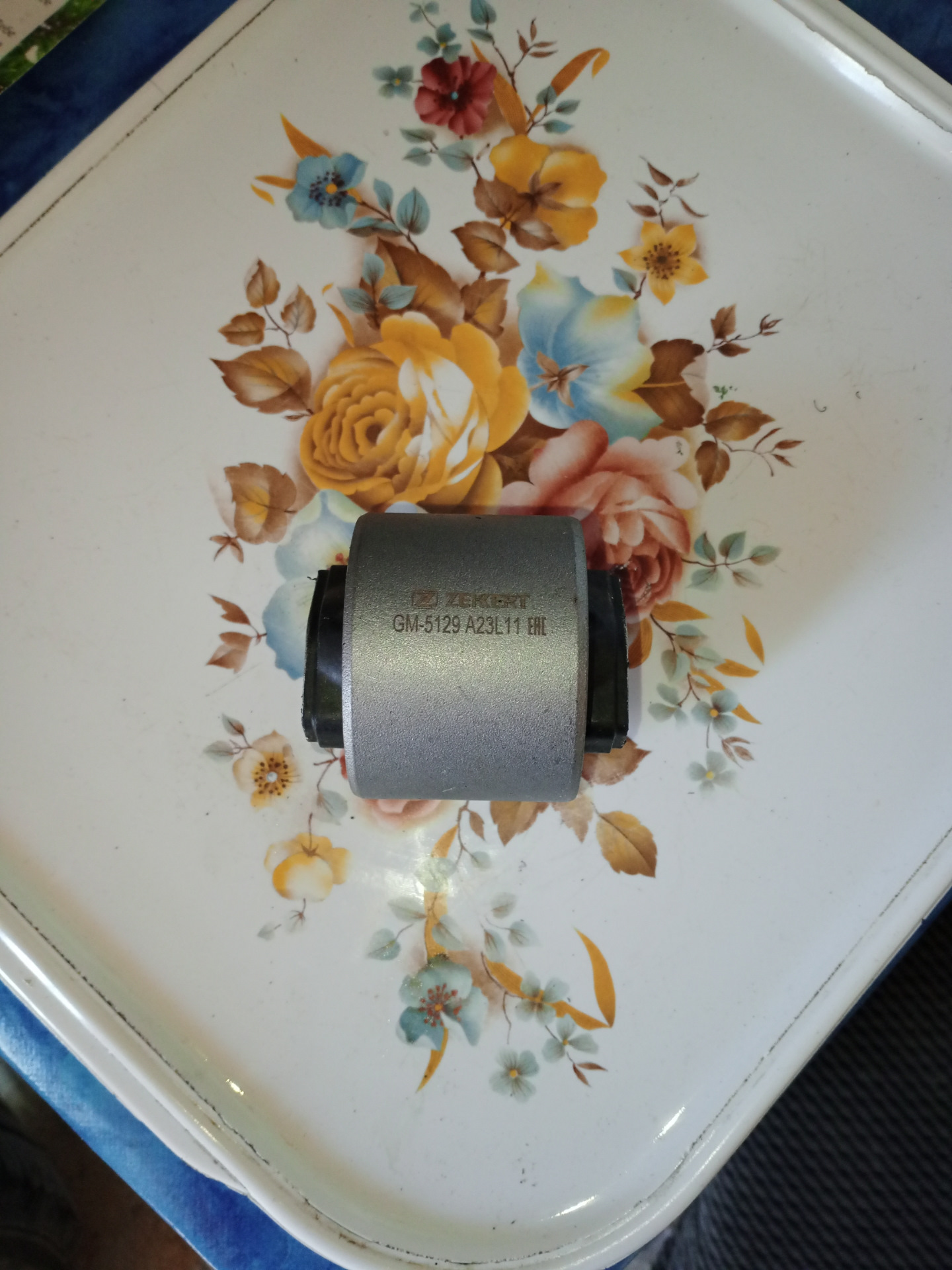

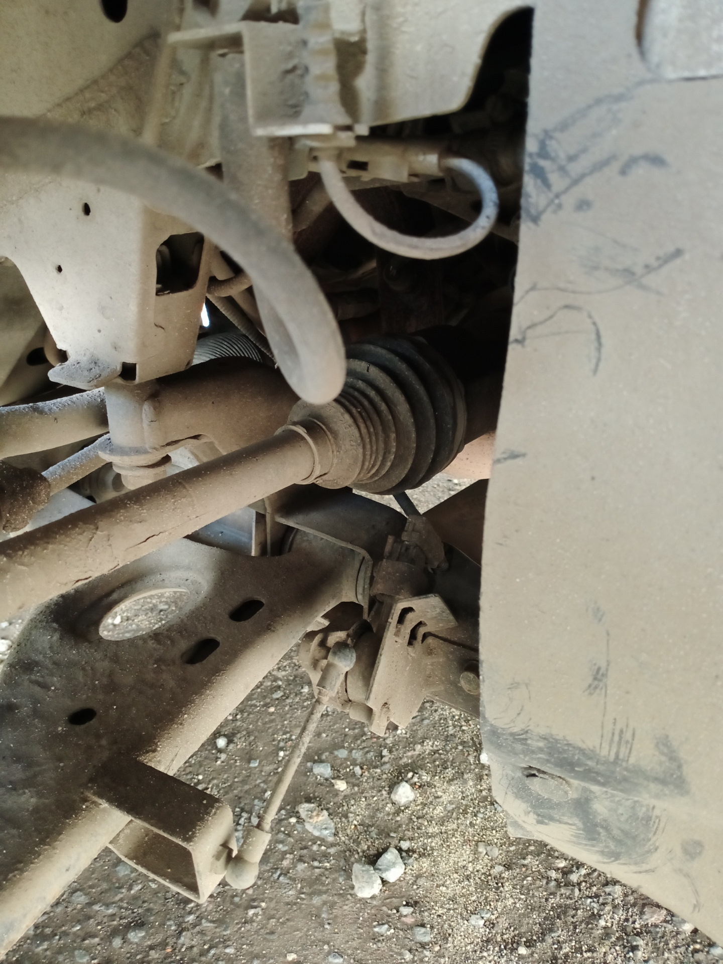

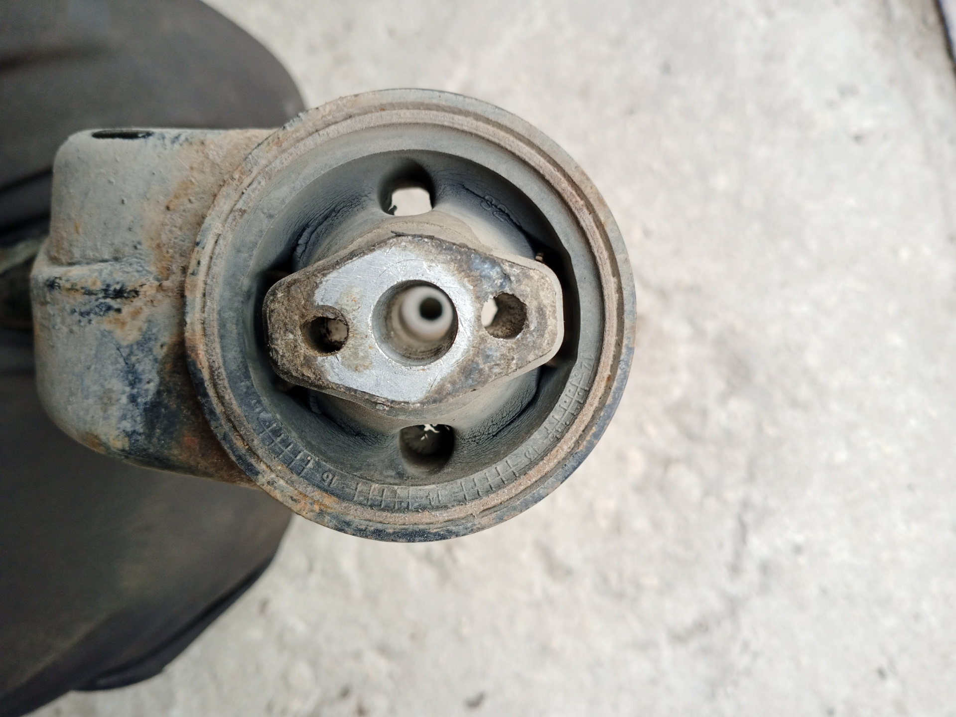

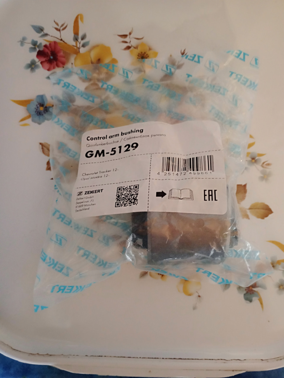

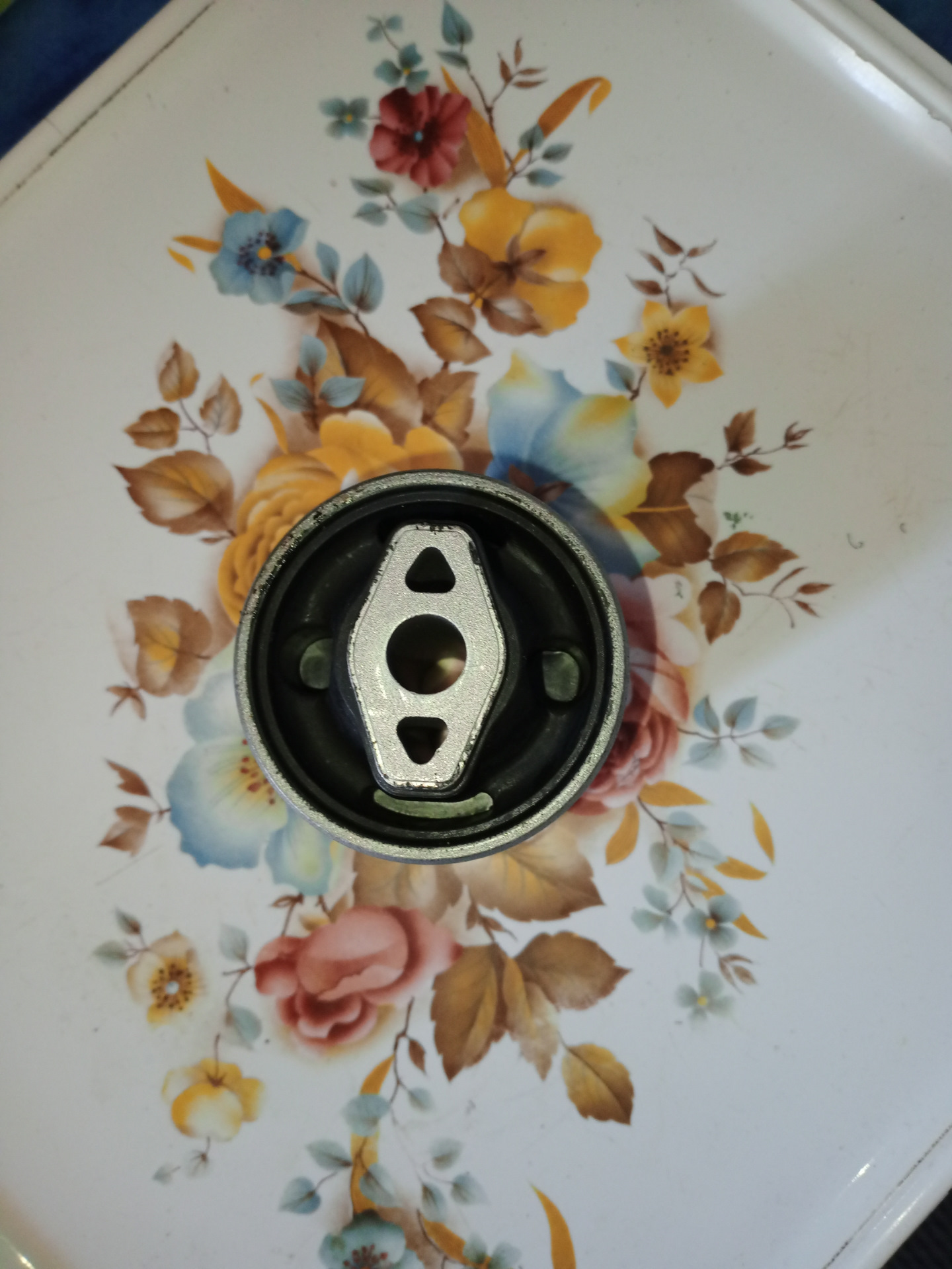

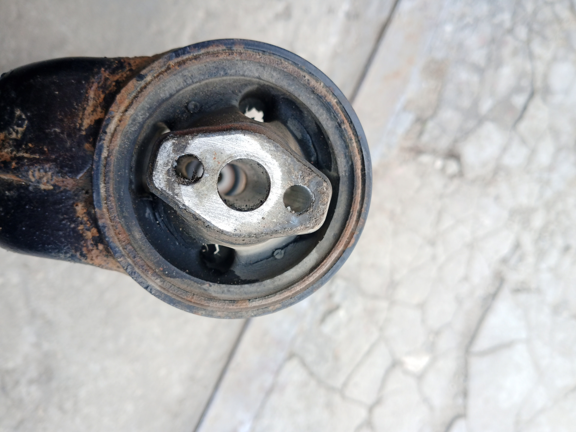

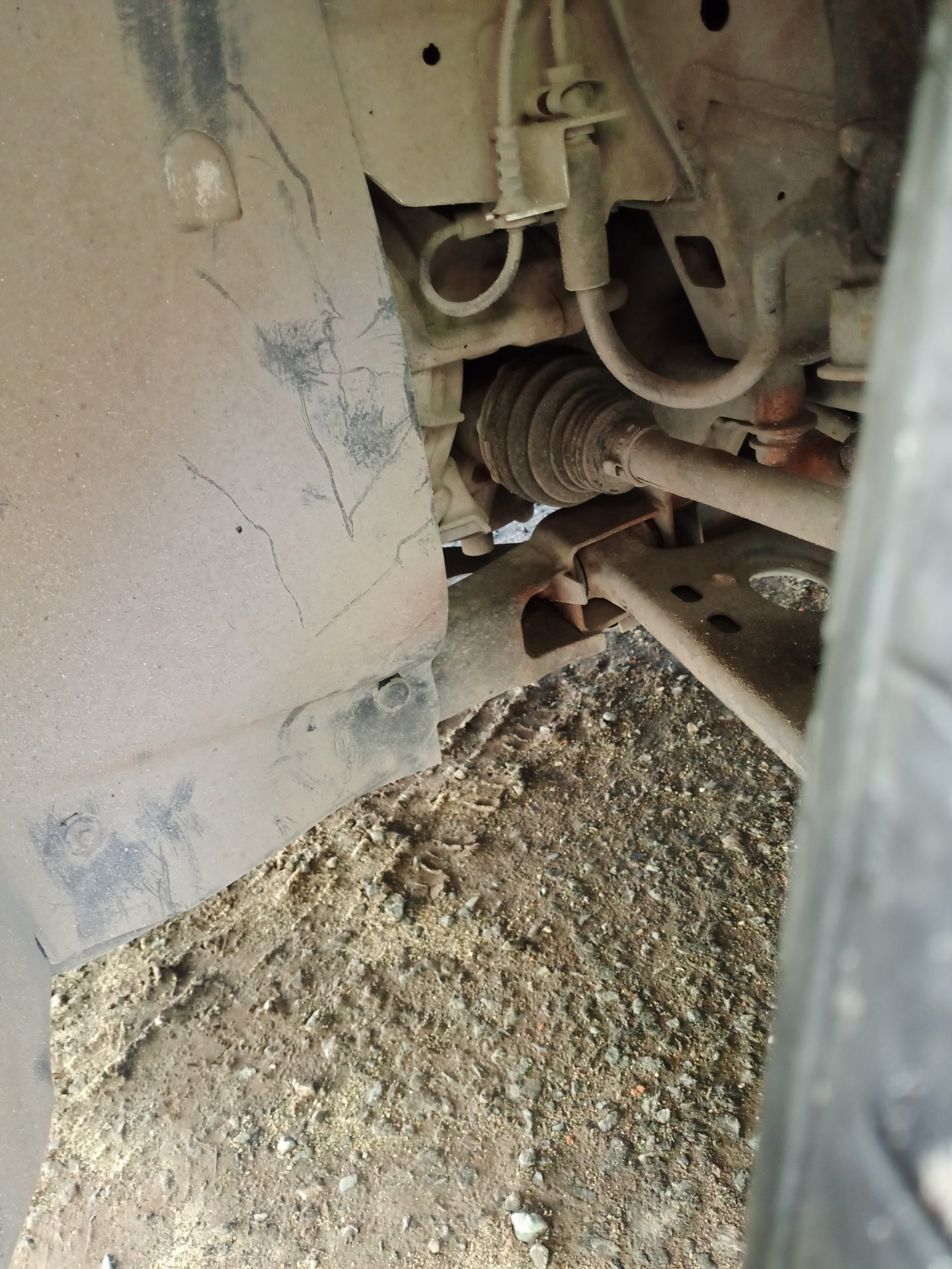

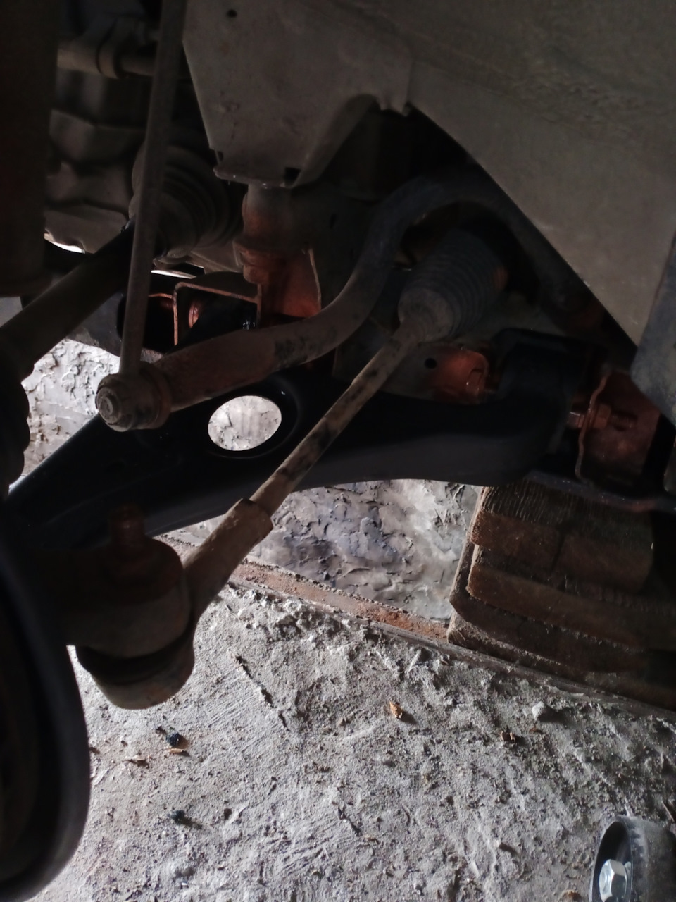

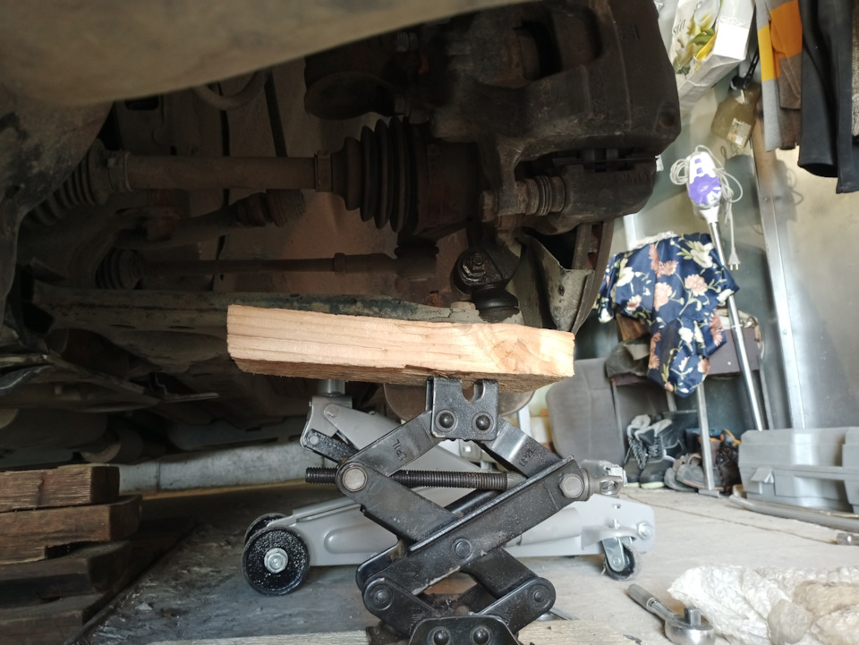

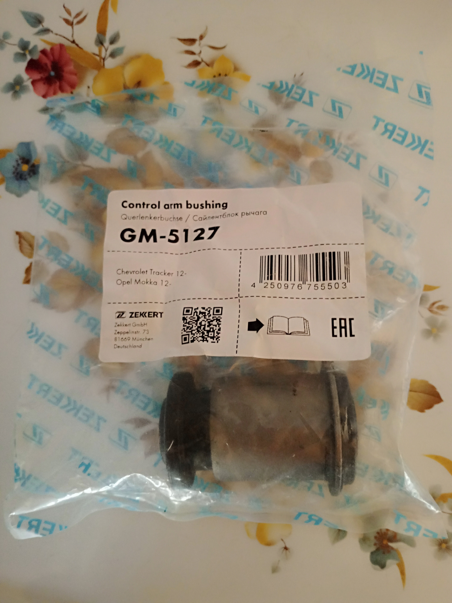

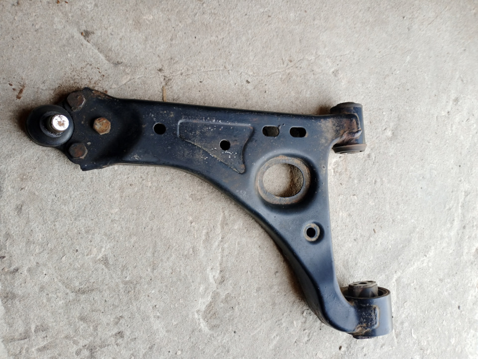

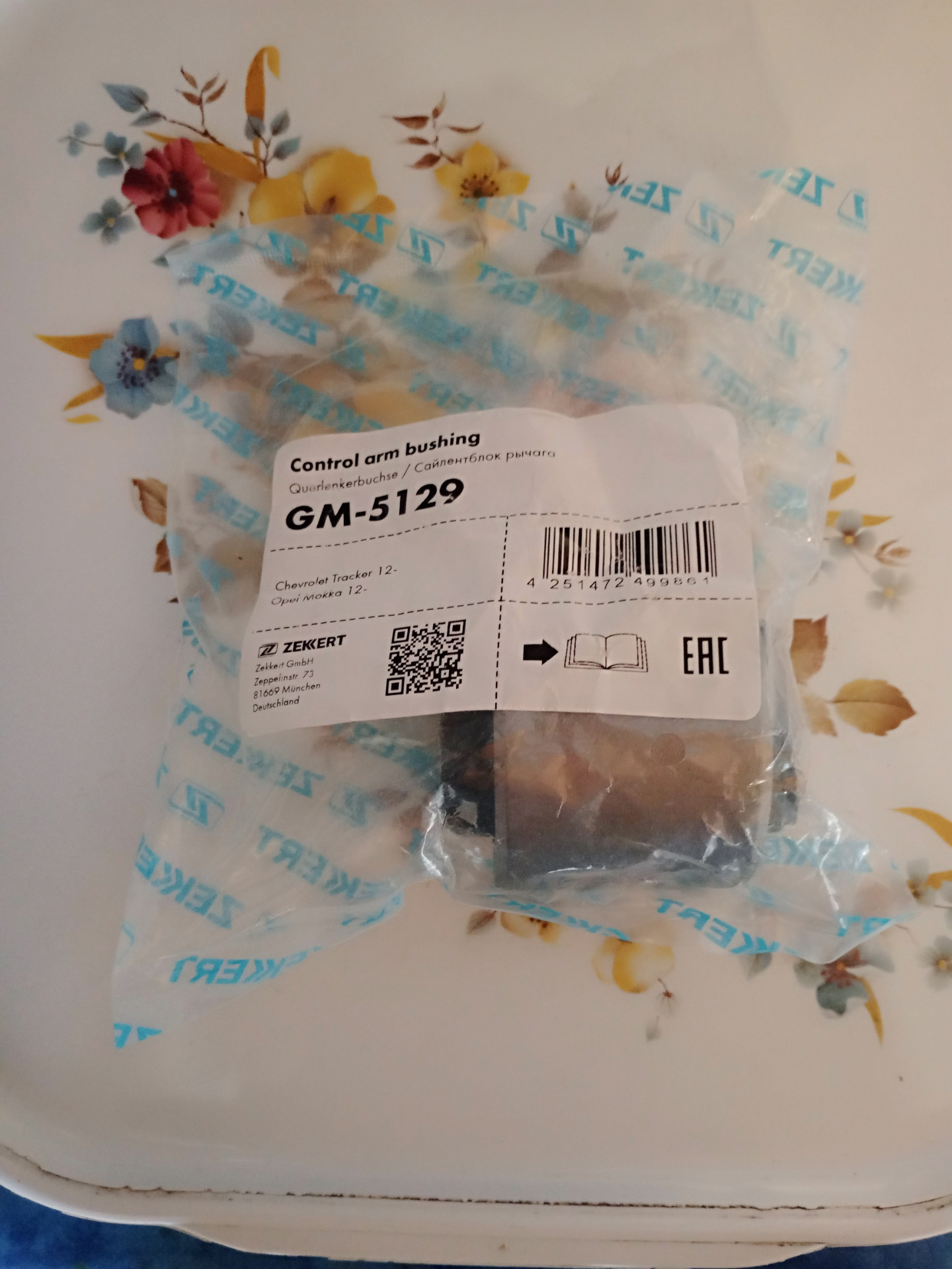

При скорости 110 км в час, а так же при торможении было биение руля. При проверке колёса по горизонтали был люфт, а по вертикали нет люфта. При визуальном осмотре обнаружил повреждения на задних сайлентблоков передних рычагов. Значит нужно заменить их. Снимаем рычаги с машины выпрессовываем старые сайлентблоки, а новые запрессоваем немного под углом.Сайлентблоки взял на Яндекс маркете 2420 рублей за штуки фирмы Zekert GM-5129 A23L11. После замены поехал на развал схождение. Теперь биение руля пропало.
Запчасти на фото: GM5129
Запчасти на фото: 121428

Биение может быть при налипании на дисках грязи и деформация шины дисбаланс, и от ступичных подшипников вибрация, а при торможении может диск.как вариант трансмиссия, кардан раздатка, привода шрусы.
Да всё верно и от рваных сайлентблоков тоже биение.
Скорее при торможении авто плавало бы.
Kam22
Я из своего опыта пришёл к выводу, что биения изначально исходят от колёс. А изношенный сайлентблок является усилителем вибраций. Может вообще в какой то момент резонанс ловит.
На своей практике как шиномантажник не встречал что бы сайлентблоки были виновниками вибрации и биением.
Перечитайте, что я написал
🤔 странно у меня сайлентблоки тоже репнутые стоят родные ни биения ни вибрации пробег 130000км.
С какой скоростью ездиете, что биения руля нет?
По трассе 110-120 на обгонах до 150.

Запчасти качественные нужно покупать
Ты уверен?
100%
Время покажет 😁
Думаю эти Сайленты не на долго…
Думаете на сколько этих сайлентблоков хватит?
Думаю 1 год не более
Всё зависит от пробега и от дорог…
Отсчёт пошёл!

Не думаю, что биение как то связано с задними сайлентблоками.
Что бы так шатать колесо, там резины вообще не должно быть.
Но люфт пропал
Если бы так шатались колеса, она бы и по прямой не ехала, ее бы таскало как в колее.
