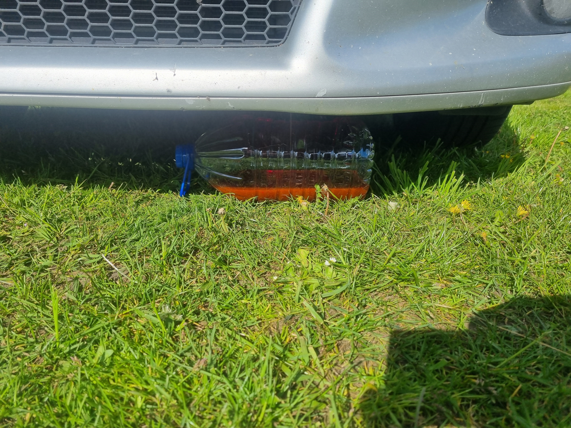

Затем снимаем пластик подкапотного пространства который укрывает радиаторы и аккумулятор, для того что бы добраться до краника слива антифриза кто то снимает аккумулятор, у меня рука достала без снятия, затем из 5 литровой пластиковой бутылки вырезаем верх и подставляем ровно по центру отверстия в пластиковой защите, краник который находится примерно под аккумулятором, открываем его так что бы добиться того, что бы струя была ровная. Затем открываем крышку расширительного бачка, что бы лучше лился антифриз. У меня вылилось примерно 5,3 литра, поэтому следим за уровнем бутылки и когда подходит перекрываем краник достаем из под машины и подручной кружкой выливаем через воронку в другую чистую тару. По необходимости можно и заменить антифриз, в моем случае он был чистым и прозрачным.

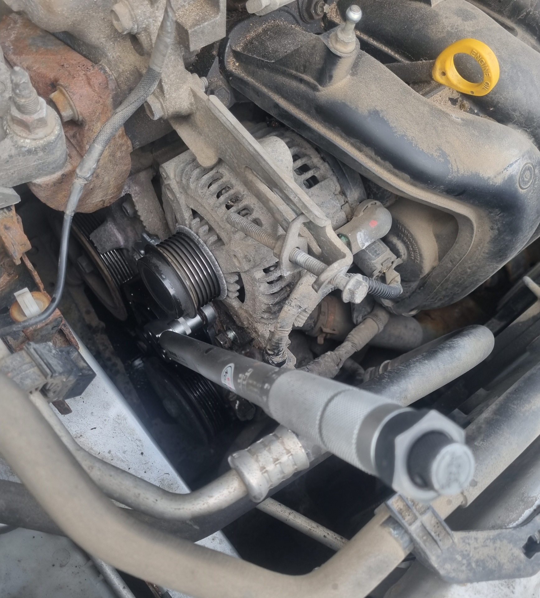

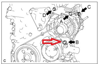

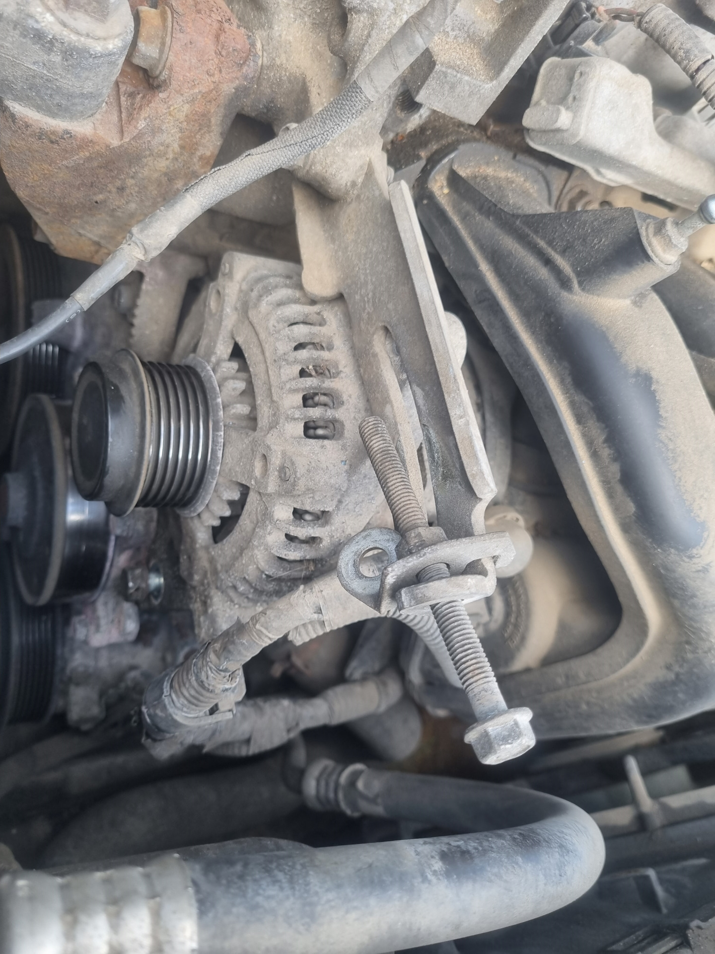

Пока льется антифриз пытаемся открутить болты держащие генератор и помпу их всего 5 на головку 12 если стоять лицом к помпе, то 2 слева длинные 3 справа короткие (для генератора 3 болта 2 на 12, один на 14 который нижний) .
В техдоке момент затяжки нижнего болта генератора указан как 43 N*m с учетом того что машине 14 лет и отсутствуют поврежденных граней болтов стало понятно что туда никто до меня не лазил. Принято решение применять составной удлиненный вороток примерно см.80 с головкой на 14. Сорвали успешно.
Если приводной ремень в удовлетворительном состоянии выставляем метку с помощью фламастера, что бы зафиксировать таким образом момент натяжения ремня.
Откручиваем болты головкой на 12 с помощью трещотки, есть места где нужно применять удлиненную головку на 12. Некоторые болты откручиваются тяжело есть риск их заломать, будьте аккуратны.
Посмотрите на корпус новой помпы и увидите где размещается нижний болт, его только можно нащупать пальцами если меняете сверху, в техдоке предлагают снять правое переднее колесо снять пластиковую защиту и так добраться до нижнего болта у меня получилось открутить и закрутить сверху.

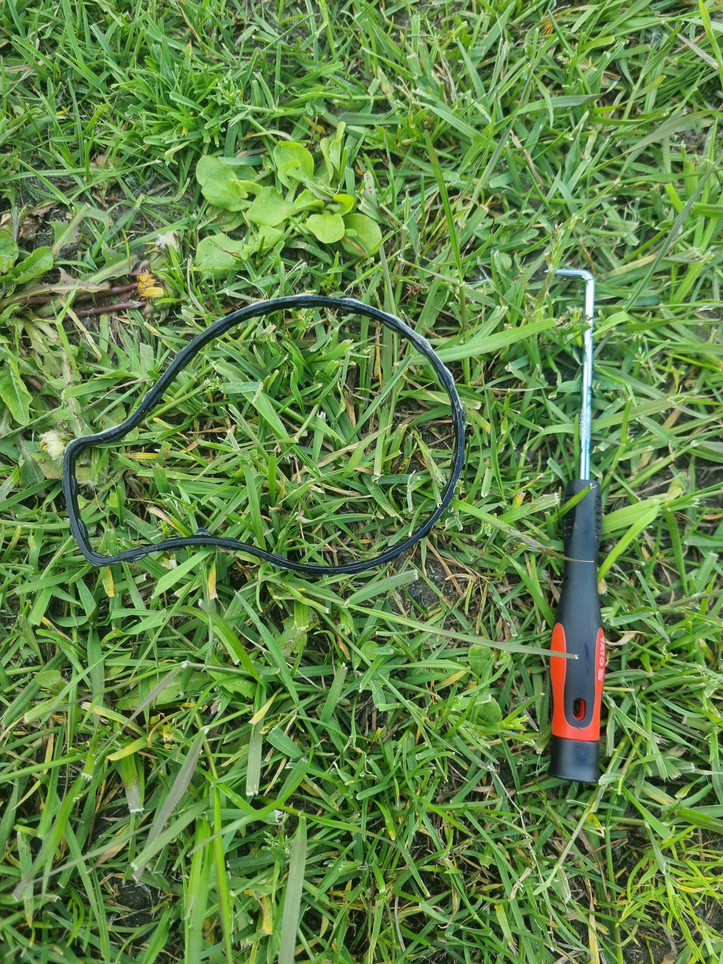

Когда открутилась помпа вылилось грамм 20 антифриза. Затем извлекаем старую прокладку в этом мне помог слесарный крючок, думаю и плоской отверткой можно подковырнуть.

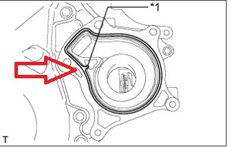

Новую прокладку нужно совместить с выступом
Сначало от руки вкручиваем болты на сколько возможно, затем берем динамометрический ключ с диапазоном от 19 Нм и головку на 12 и крест на крест закручиваем болты с усилием для коротких болтов помпы 21 Нм (касается модернизированных помп), для длинных 26 Нм, для болтов крепящих генератор для верхнего 19 Нм, дня нижнего болта 43 Нм, головка 14.
