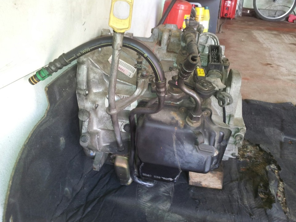

В итоге коробка была куплена и мы приступили к замене.
Что имеем:
Авто — Volvo 850 T-5R 1995г.в (2.3)
Коробка с — Volvo V70 1998г.в (2.3)

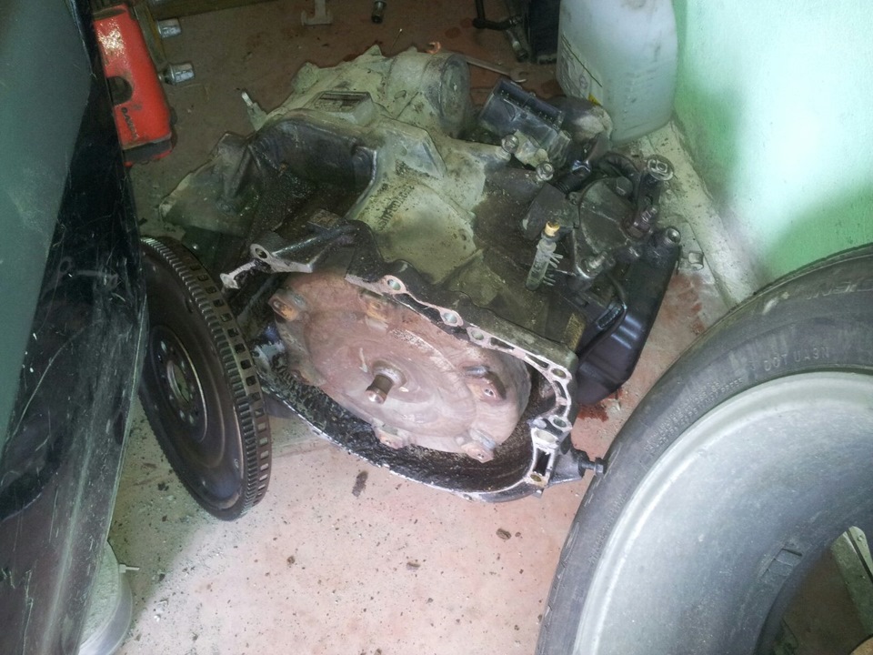

Коробка как и мотор из Японии с детским пробегом, в отличном состоянии и по низкой цене.

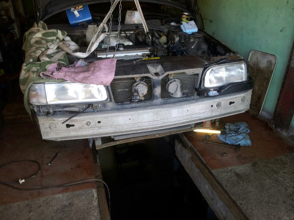

Ставим машину на прикол и начинаем разбор, мотор не вынимал доставал со снятием подрамника.

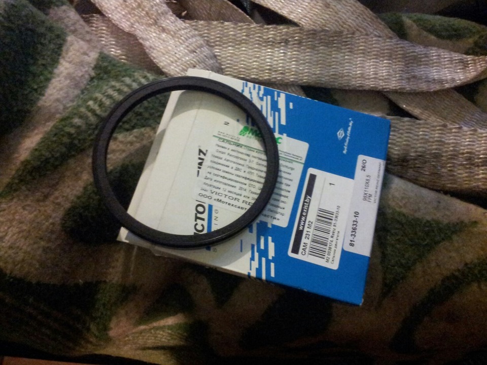

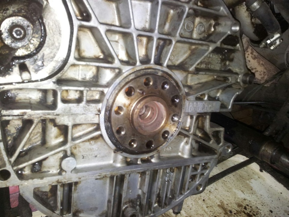

Открылась мне вот такая не приятная картина, стало понятно почему между коробкой и мотором течет масло. Куплен и заменен сальник Коленвала.

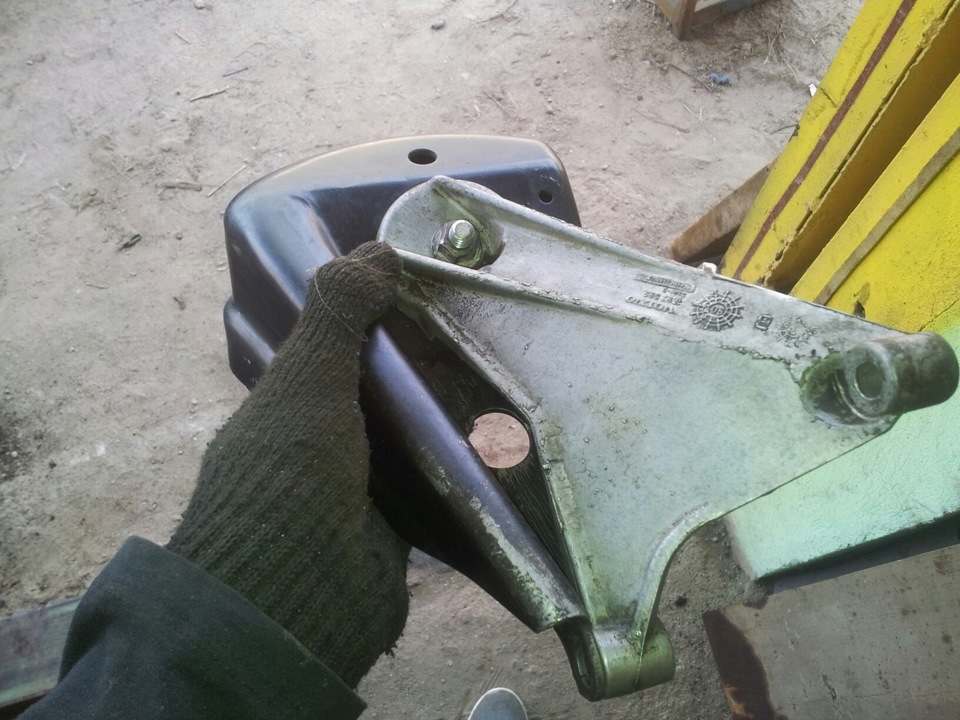

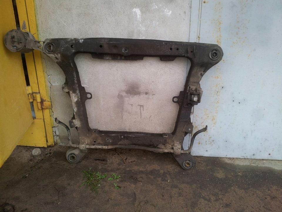

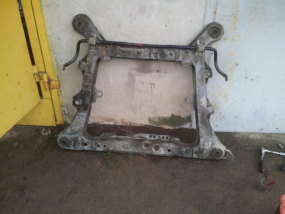

Снял полностью подрамник, отчистил его от грязи и многолетней земли, сразу полегчал килограмм на 5))

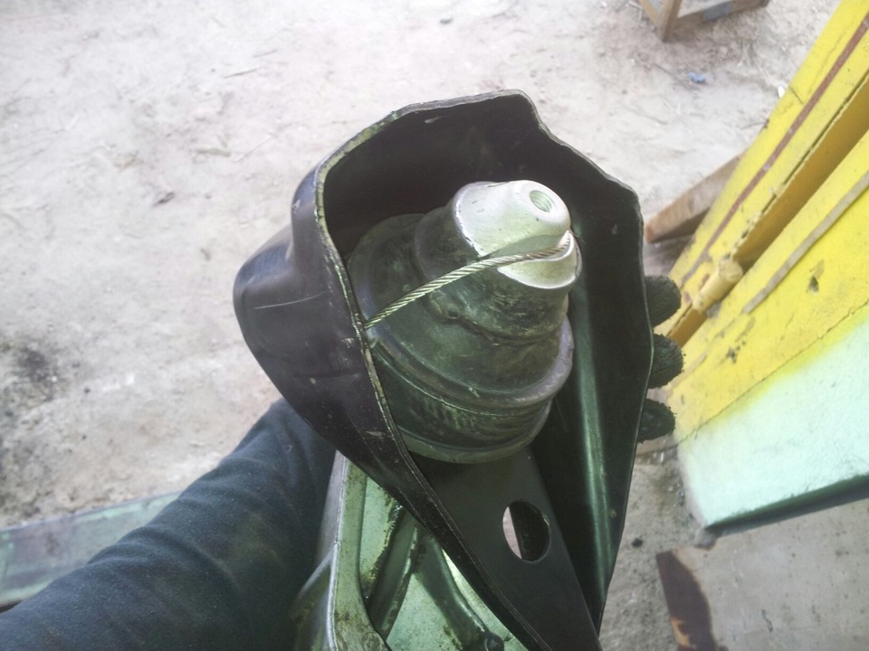

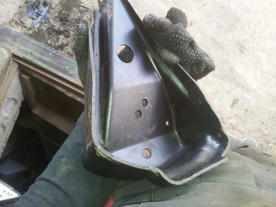

Т.к при ТО я не смог открутить подушку то я сделал это сейчас, т.к куплена она была давно.
Все отмыл и собрал

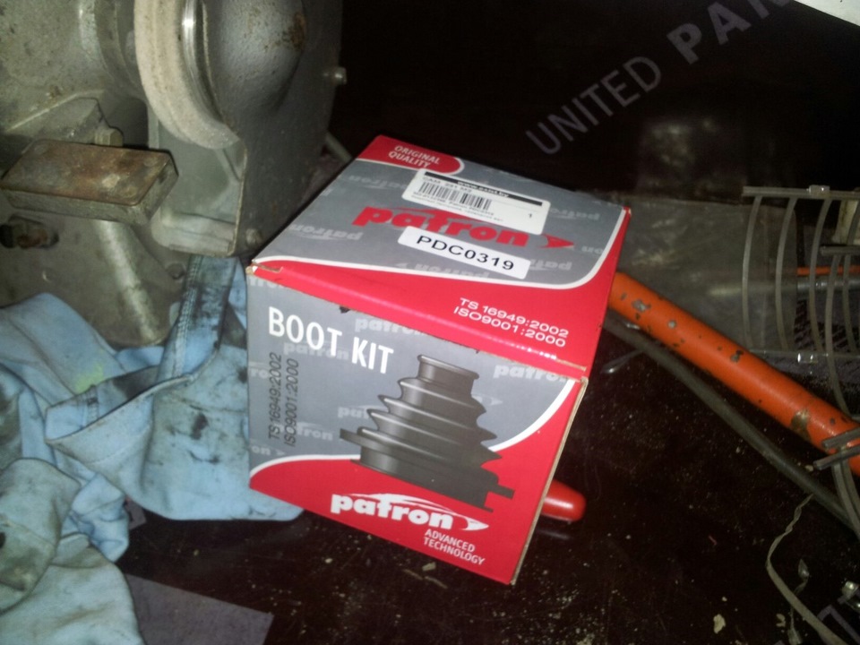

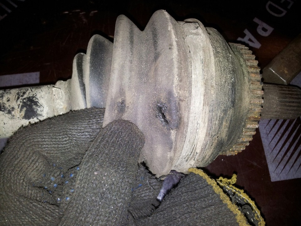

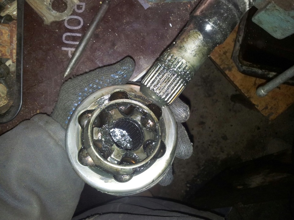

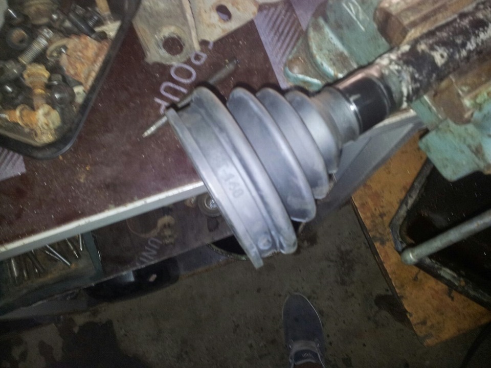

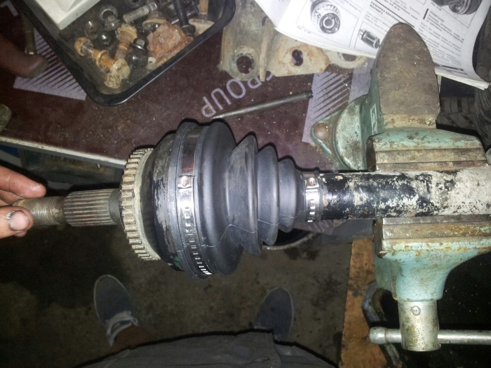

Так же нашел дырку в пыльнике полуоси, поменял пыльник.
Все забил смазкой и собрал

А коробасы одинаковы t5r, t5, r? От атмо только отличаются ? Кстати у меня сальник коленвала тоже кап кап. Как у тебя сейчас коробас чувствует ?
Коробасы aw50-42 одинаковые. Отлично чувствует) еще 100к стабильно побегает)
