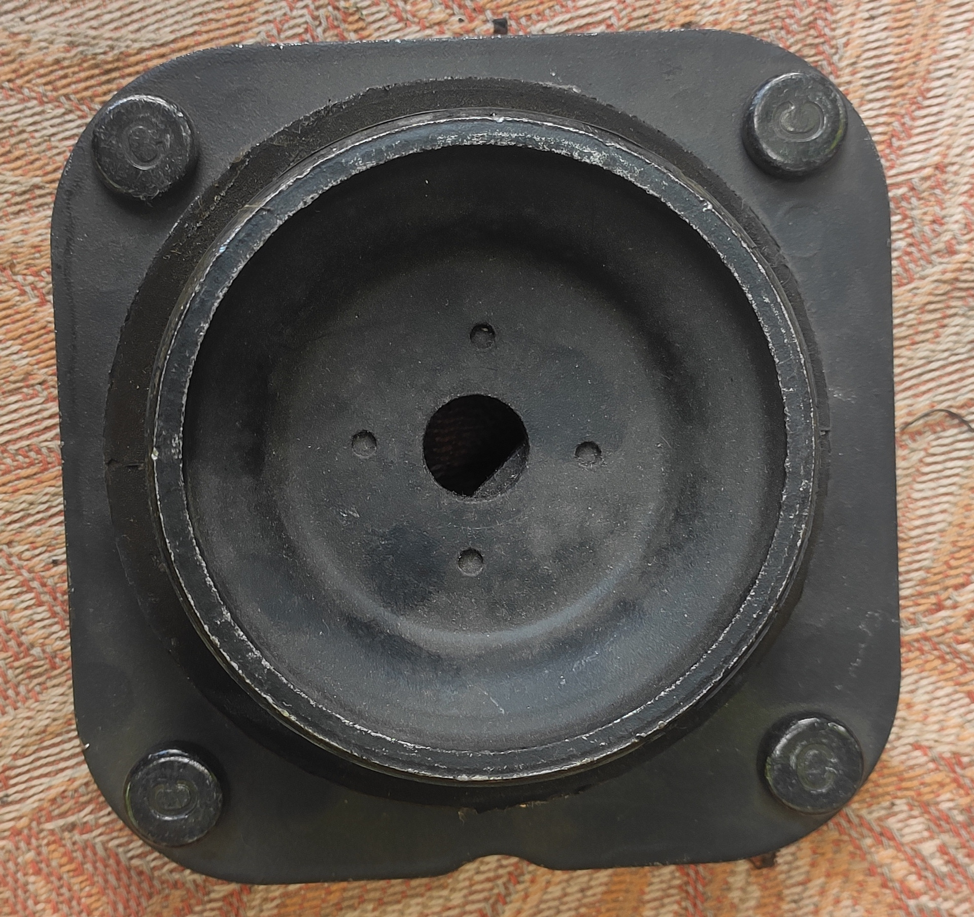

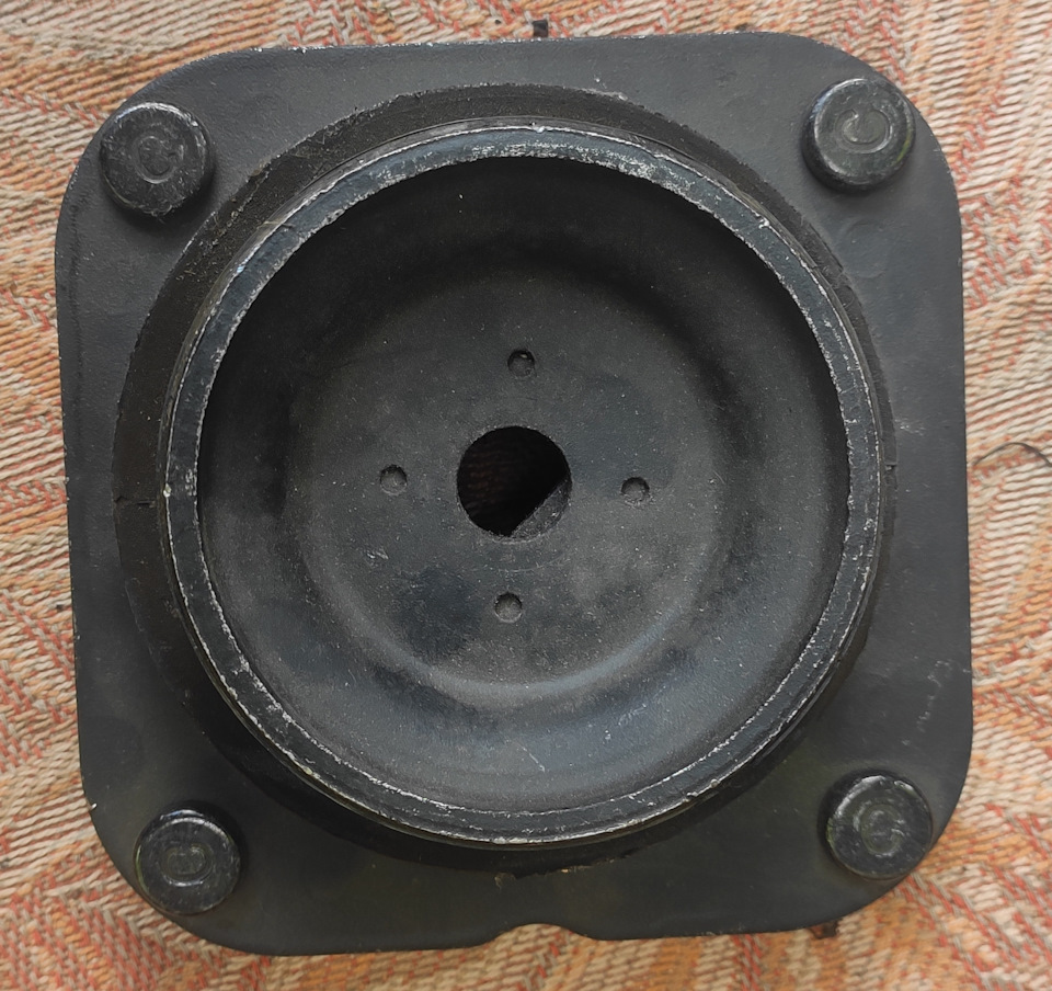

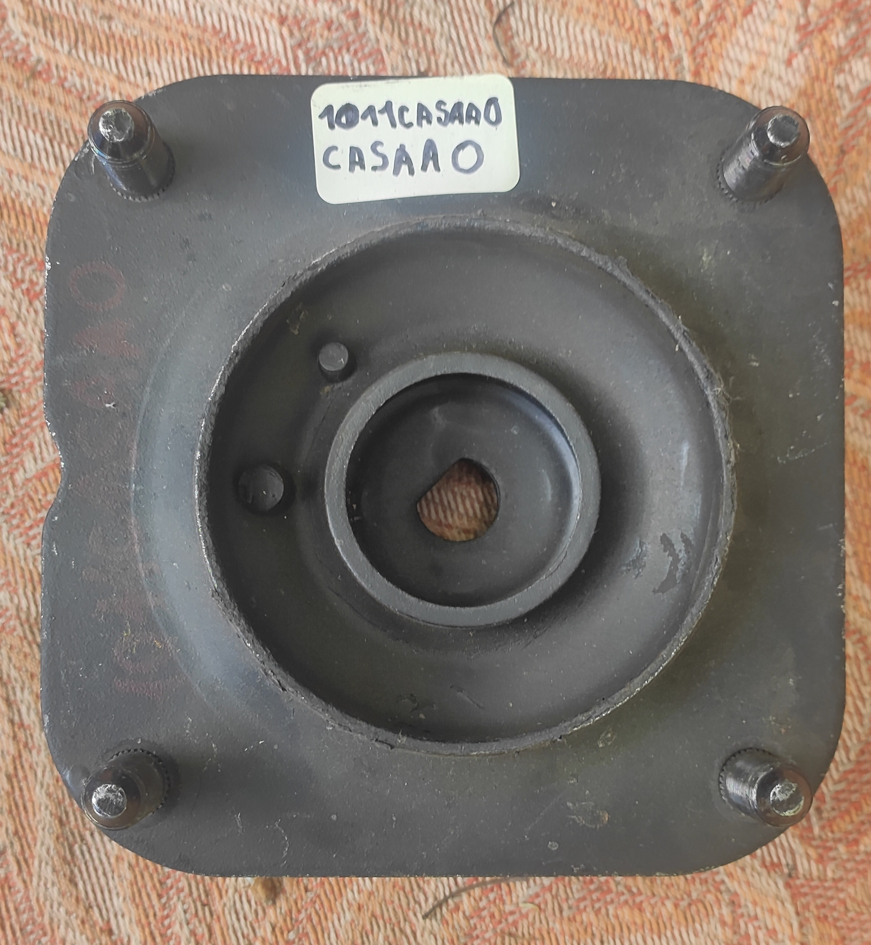

Разобрали стойки. Амортизаторы в отличном состоянии. Опоры с виду тоже были неплохими, но решил поменять коль купил новые

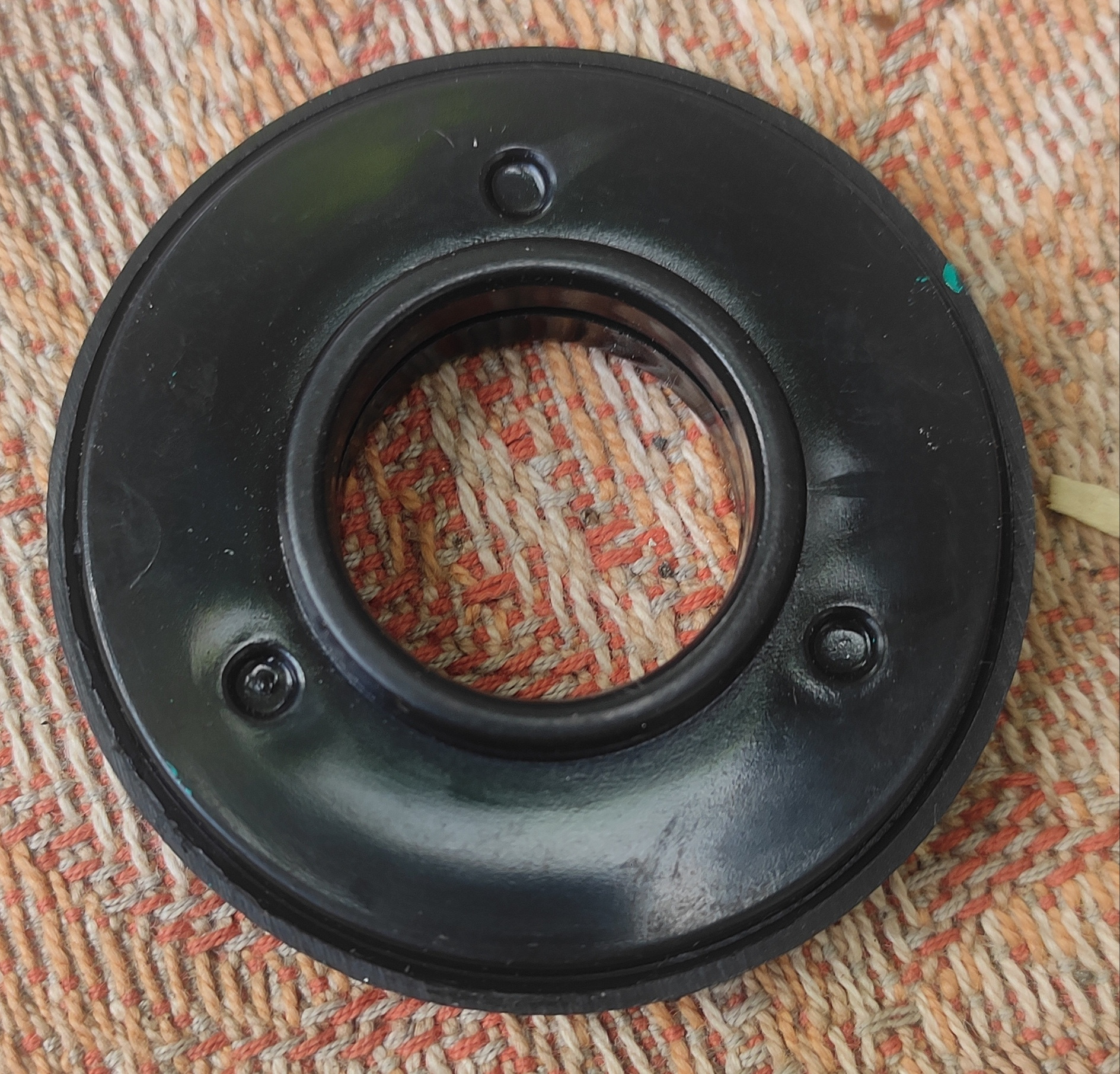

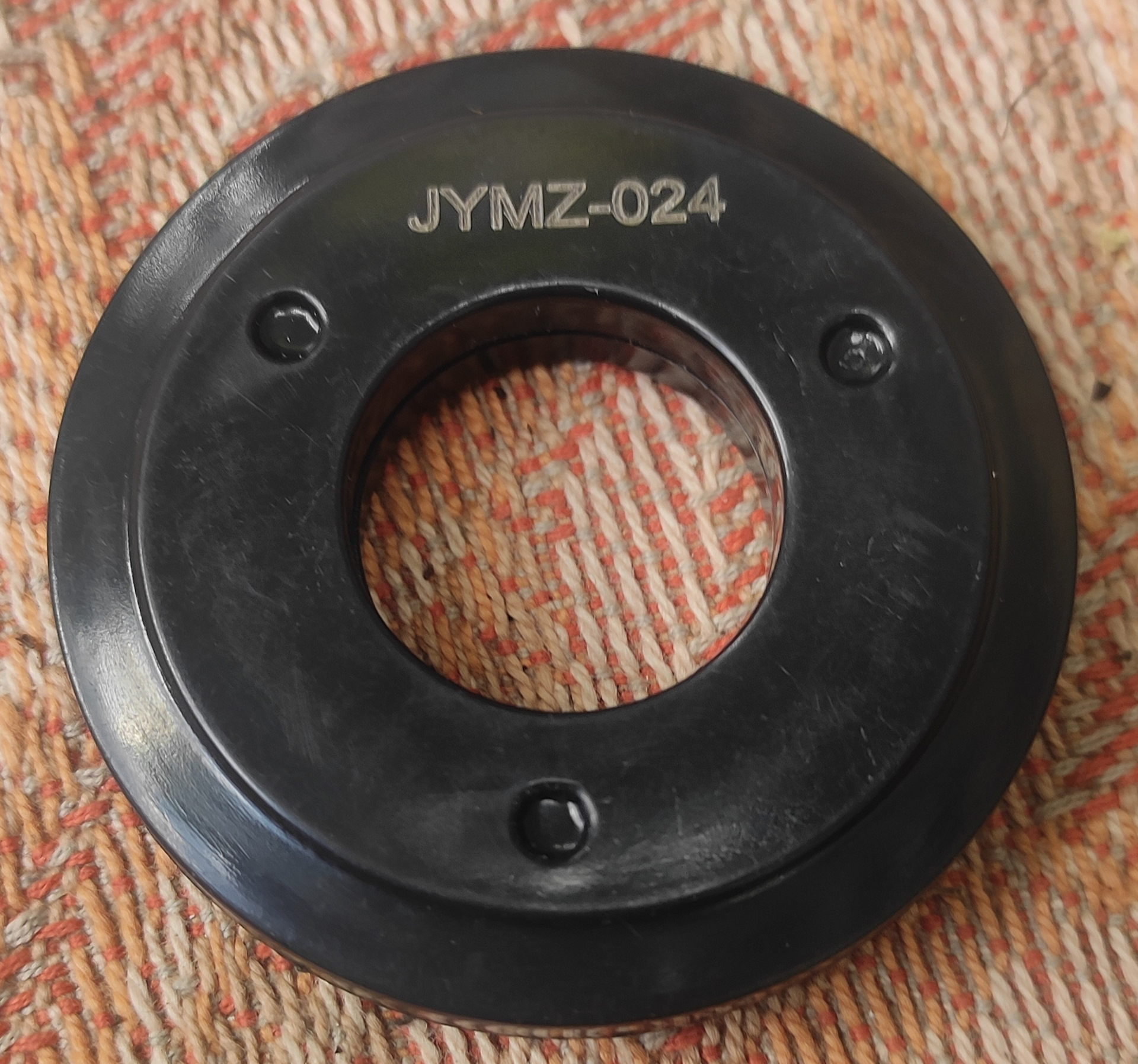

Сразу были куплены подшипники в опоры.

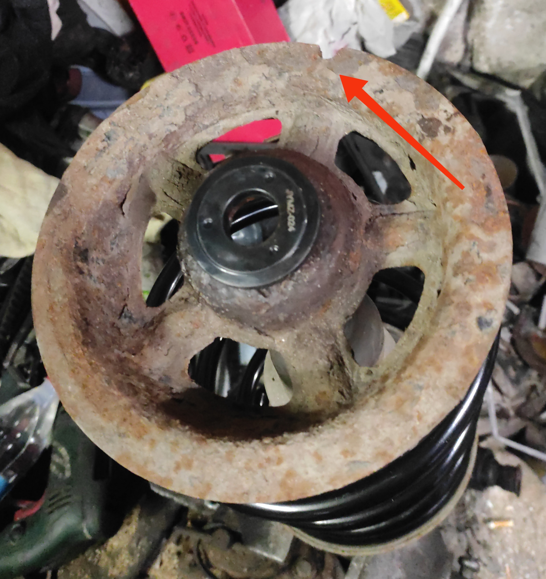

Сама чашка пружины в нормальном состоянии. Нужно было бы почистить и покрасить, но сразу не догадался взять с собой краску

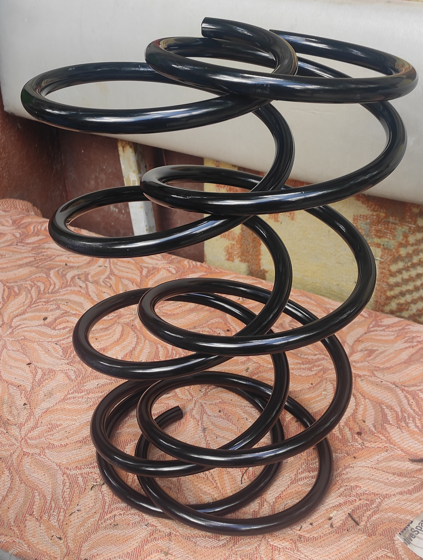

С виду морда машины казалось слишком низкой. Купил и пружины
По деньгам:
— пружины — 50 евро пара
— опоры — 11 евро штука (22 евро пара)
— подшипники — 6 евро пара
Пыльники и отбойники были в отличном состоянии. После установки морда машины стала намного выше.
Кстати скрип и тд не пропали. Только морда стала выше. Больше изменений к сожалению никаких :(

Да тут разговоров очень много как они должны стоять а толком не кто не сказал как правельно
Главное опоры правильно поставить, они развал регулируют. А пружины говорят от 41го москвича подходят на перед.
У опор тоже есть выемка. Должна туда же смотреть. На крепление амортизатора
