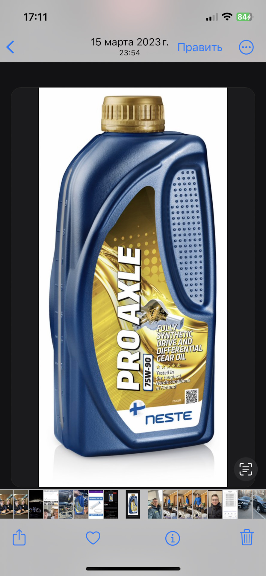

2. Какое масло 75W90 использовать? Выбор мне видится такой:
Mobilube 1 SHC 75w-90
Neste Pro Axle 75W-90
Буду признателен, если поделитесь опытом.
Комментарии 39
Если есть доступ к Neste, то лучше его.
У него нет одобрения J2360, а у мобила есть. С другой стороны важен момент откуда приедет мобил, это я завтра узнаю. Если Турецкий — возьму Neste.
Главное — чтобы не из ангаров Дзержинска…
Несте 75/90 две замены.

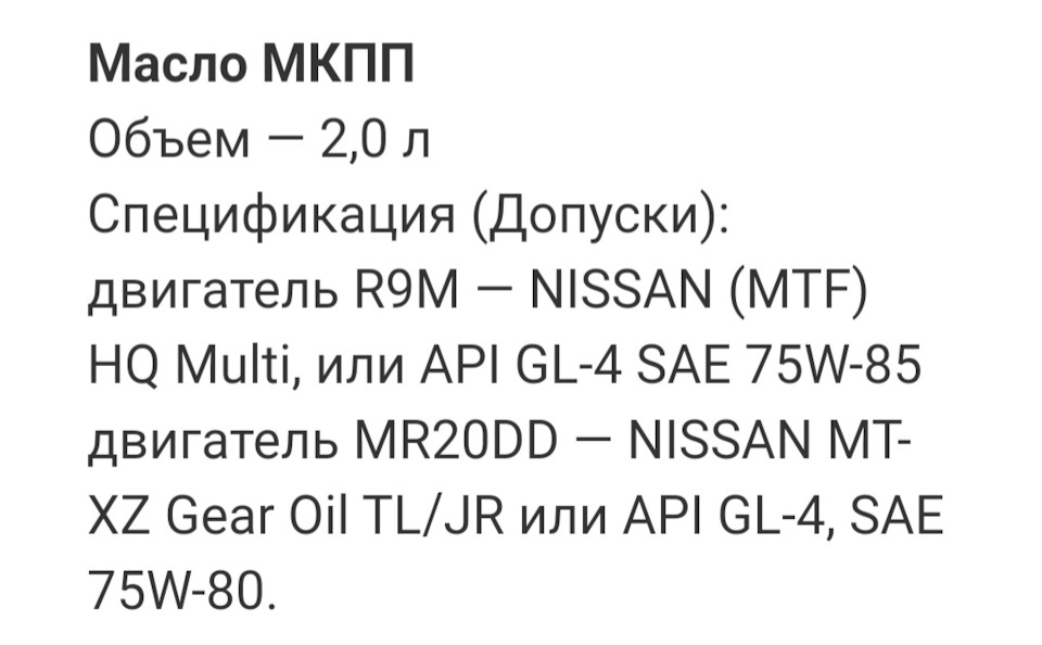

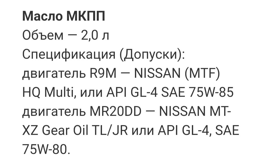

В МКПП на NS-service мне залили вот такое.
В МКПП идет другое масло🤔
На этом маркировка "Nissan MT-XZ", что говорит о предназначении для МКПП в Nissan.
Но оно идёт на 2,0л бензинки, а для моего дизеля в мкпп действительно идёт 75w85.
Уже позвонил в NS Service — задал вопрос, будут выяснять и вернутся с ответом.
Спасибо.
Ещё есть NISSAN MT-XZ Gear Oil Sport & Off-road Vehicles 75W85. Ну, раньше было, сейчас в продаже почти и не встречается.

Neste Pro Axle 75W-90 залито в угловой и задний редуктора. Всё крутится-работает, вопросов нет.

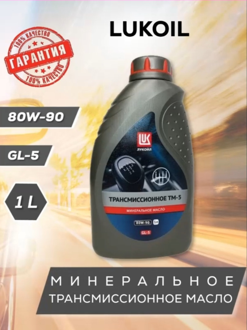

Взял Лукойл GL-5. Разницы думаю не будет, сейчас можно нарваться на подделку

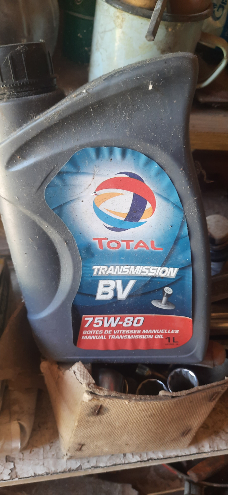

такое на робот шло
На этикетке ручка мкпп нарисована
ситроеновский робот внутри мкпп

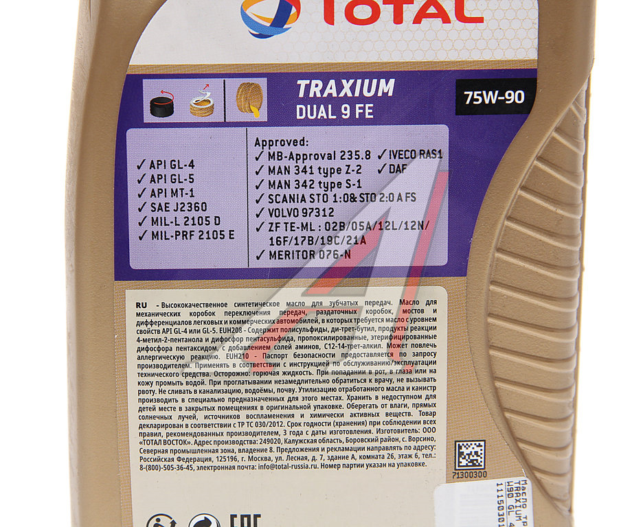

От Тотал больше подойдёт Total Traxium Dual 9 FE 75W-90. У меня предыдущая версия этой жидкости TOTAL TRANSMISSION DUAL 9 FE 75W-90 для Nissan X-Trail T31. Полностью совпадает с новой версией по всем документам и характеристикам(TDS и MSDS). Похоже, что это просто ребрендинг и обновление дизайна банки. А сама жидкость топовая, как по мне. Есть все допуски, включая SAE J2360 и MIL-PRF-2105E.

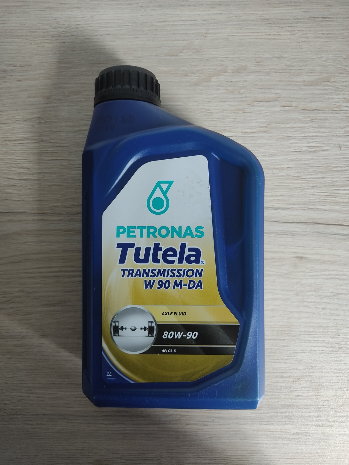

Я тоже читал такое в записях бж и решил остаться на заводских параметрах. Залили Петронас. Отъездил неделю, пока трудно судить. Посмотрим как зимой себя покажет.
