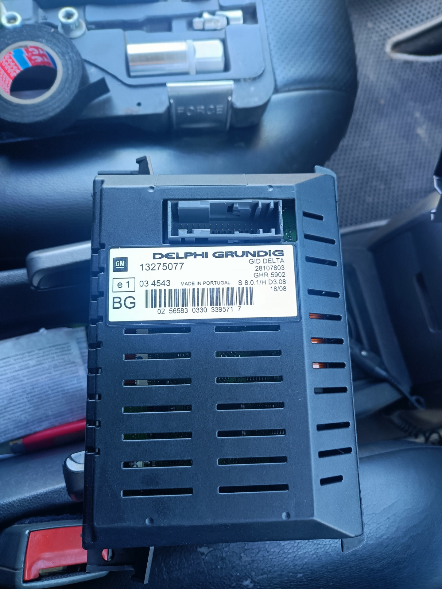

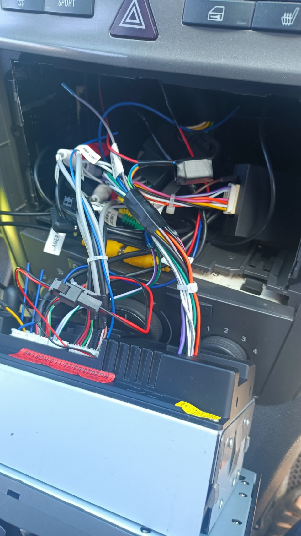

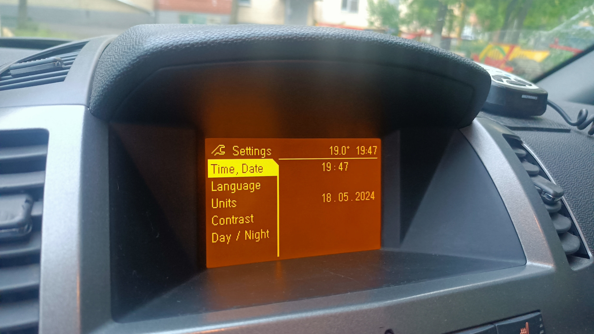

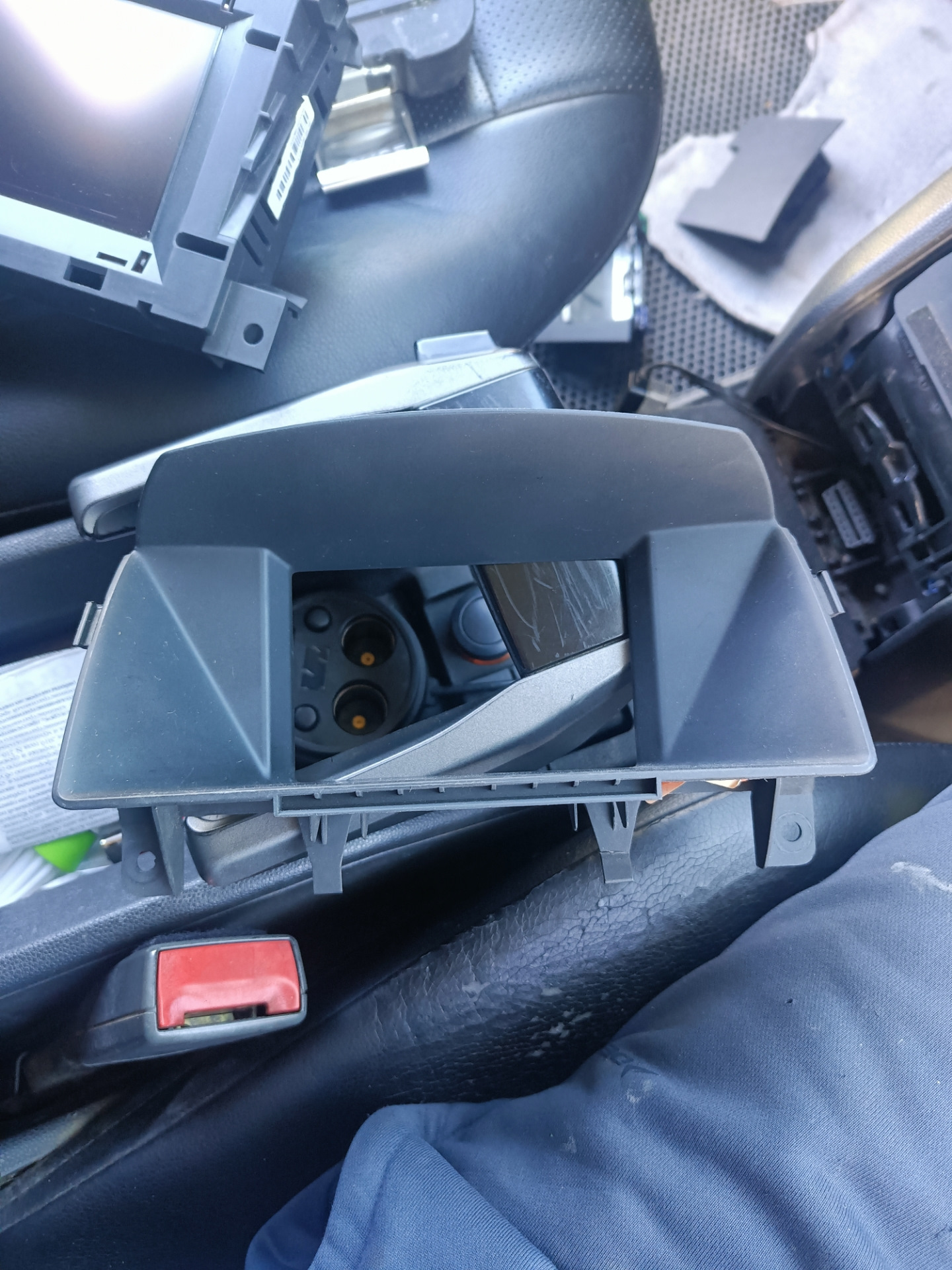

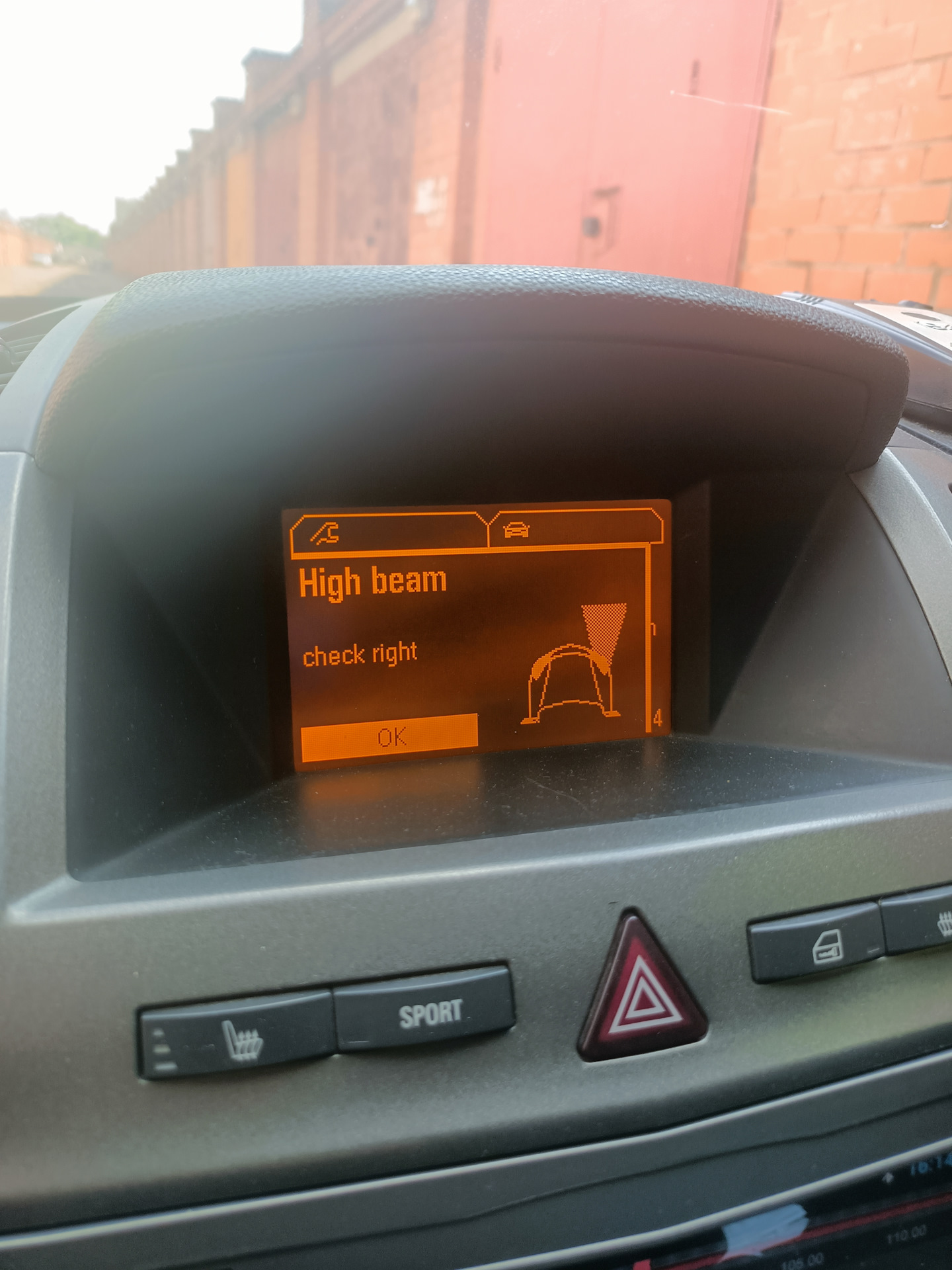

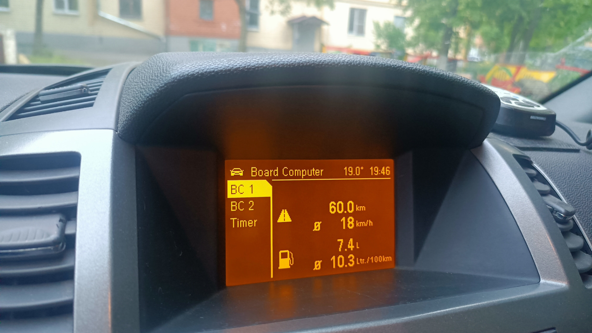

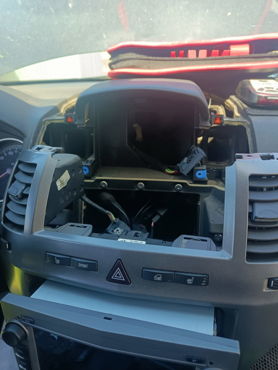

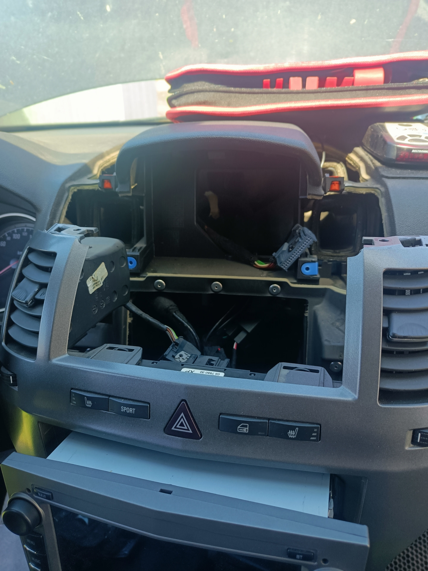

Всем привет! Решил заменить родной дисплей bid на по информативней gid трехстрочный 13275077 BG.

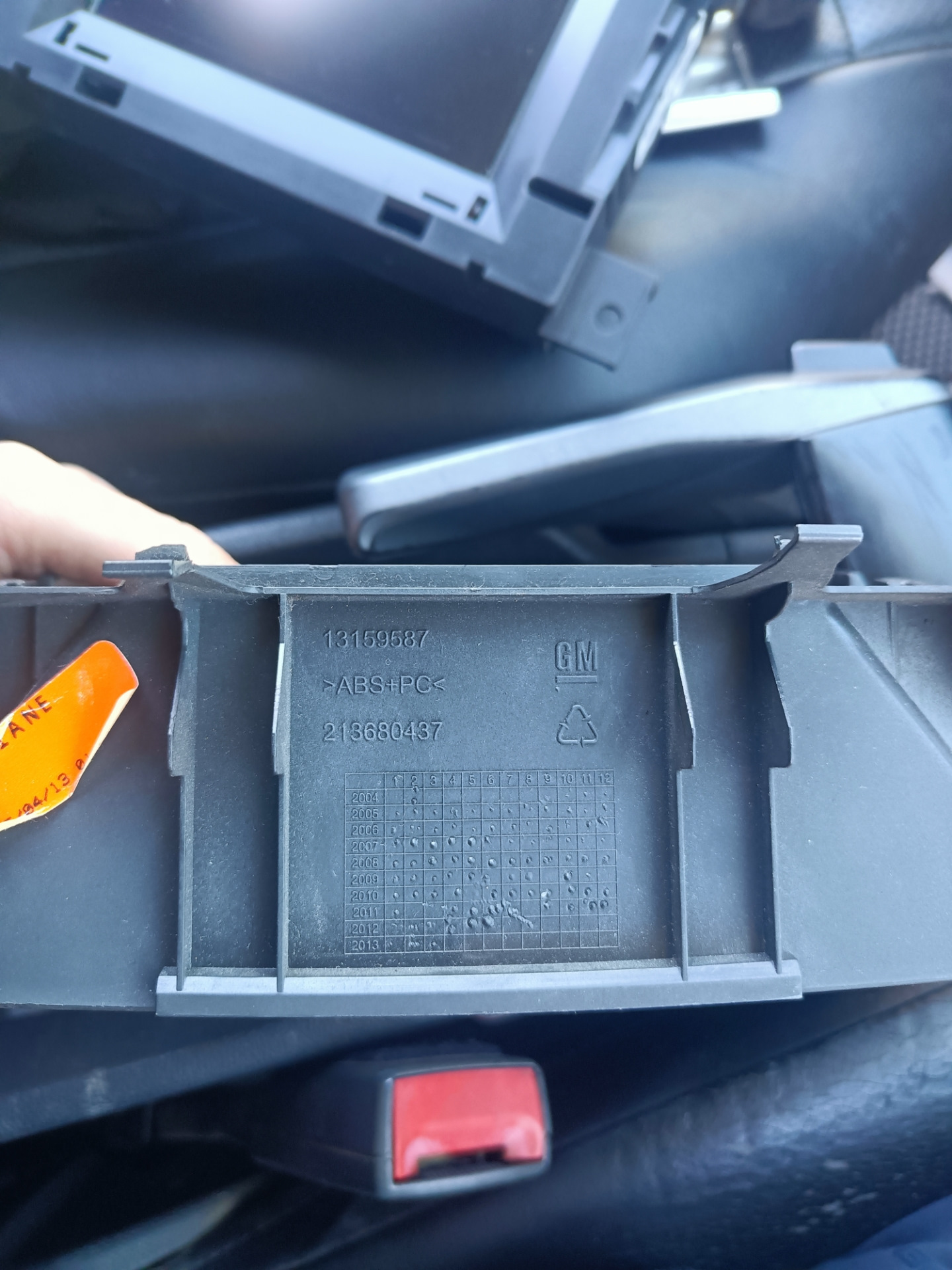

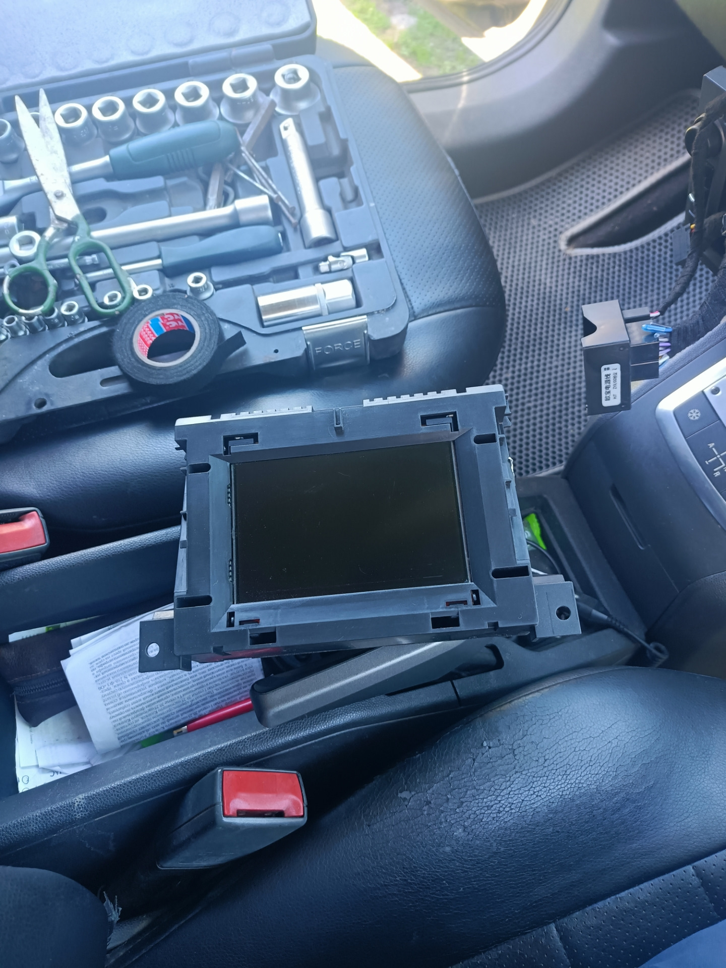

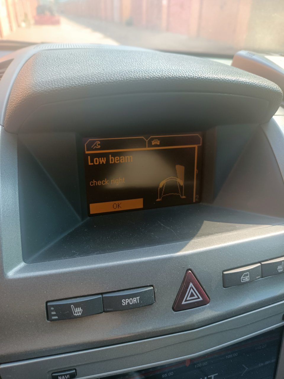

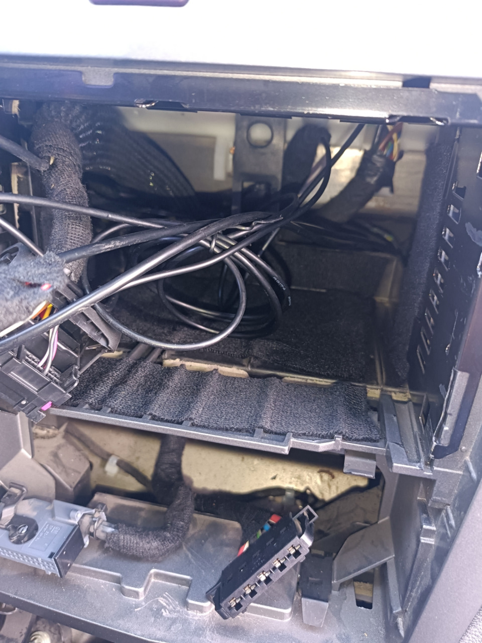

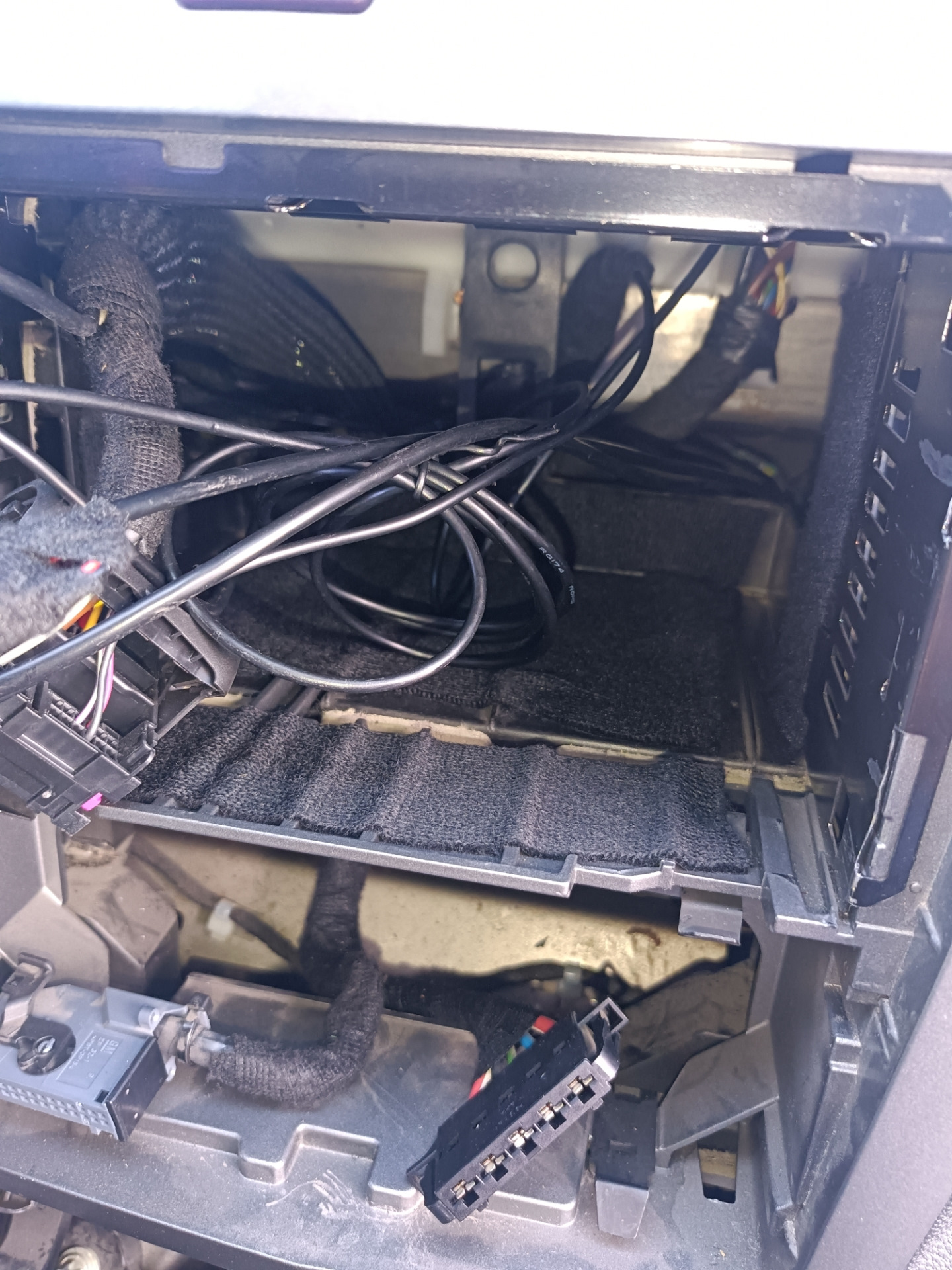

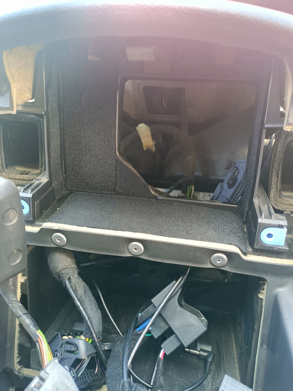

Сподвигло меня к этому хотелка вывода на экран уровней жидкостей и неисправности ламп, да и вообще чтоб больше инфы показывал сразу. По замене нечего сложного. Разобрал панель( пришлось помучатся с верхней крышкой), немного проклеил антискрипом для самоуспокоения, навёл порядок в проводах магнитолы нештатной с помощью черной тряпочной изоленты.
Для замены собственно понадобился сам дисплей и рамка к нему. Родная рамка от bid дисплея не подходит, она упирается и получается большая щель. Пришлось покупать отдельно. Дисплей пришел уже отшитый. Вчера съездил прописал его. Потом мож, когда совсем все переделаю задуманное, можно будет заморочиться с cid дисплеем, пока отталкивает ценник на них( как слиток золота).
Всем спасибо за внимание!

А дампик с данного дисплея Вы не сохранили?
Привет а подскажи пожалуйста как пришили дисплей без штатной магнитолы? Я где- не нахожу инфу, везде нужна штатная чтобы подключиться к блоку ehu, у тебя как-то иначе вышло?
Привет. У меня штатная была на всякий пожарный. Но она не понадобилась. Я так понимаю, тут главное чтоб был родной карпасс. Код машины из 4 чисел. Прописали так. Когда покупал, кода не было и его достали из этой магнитолы, когда круиз ставил. Потом код сказал и мне привезли дисплей.
все правильно я знакомому бк прописывал на зафире рест только по карпасу.

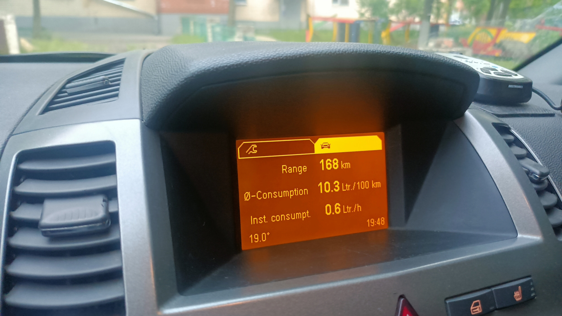

Как у вас расход 0.6 на холостых ема
Да хз, мож неправильно показывает.

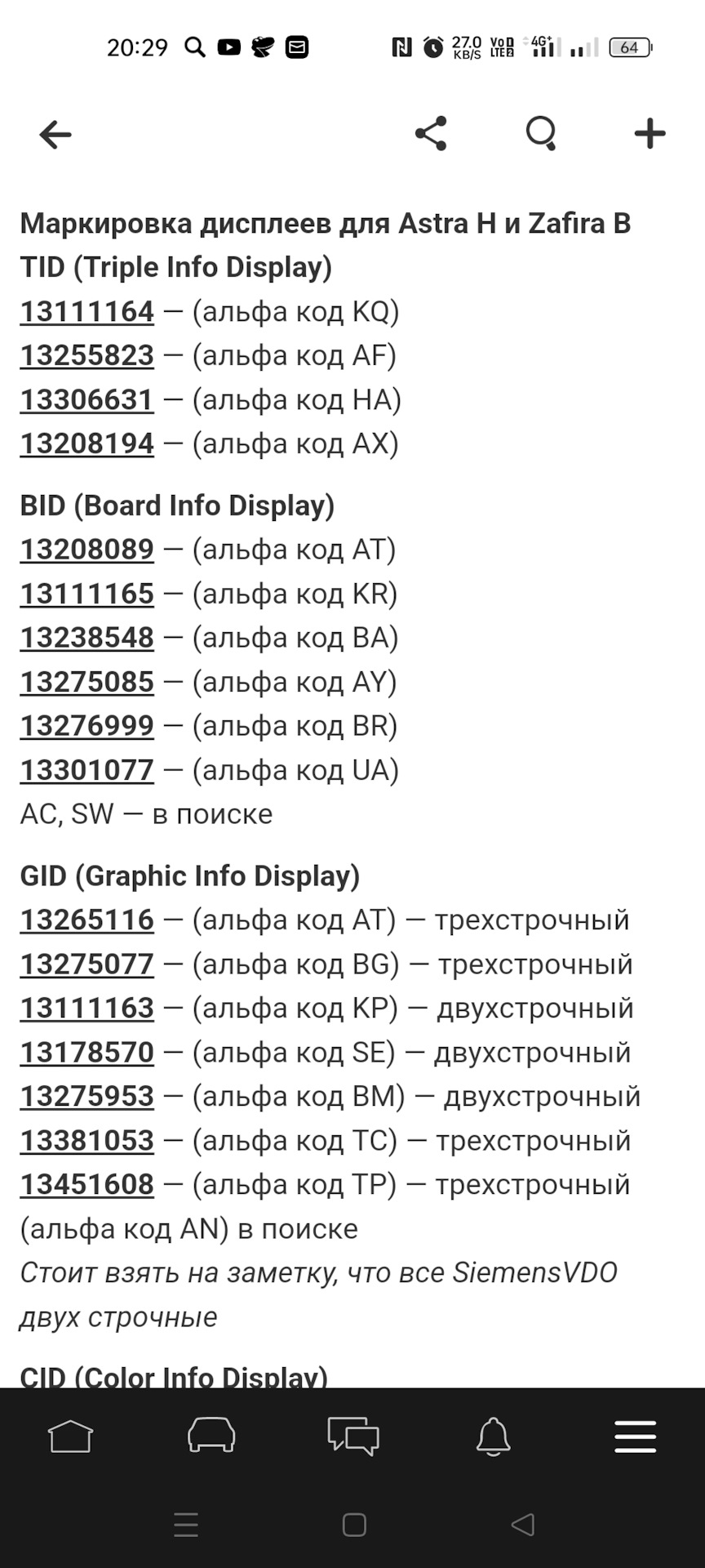

Обычно отшитые дисплеи бу с рамкой продают.У меня так было.
А индекс нужен чтоб штатная музыка получше играла.Забейте в поисковике Ор-сом индекс магнитолы.
Я брал дисплей от астры, там рамка другая, а от зафиры 3-х строчные найти на тот момент не смог, или с битыми пикселями были, или без карпаса, половина даже не смогла ответить, что это такое. Вот этот попался по адекватной цене, вот и пришлось брать.

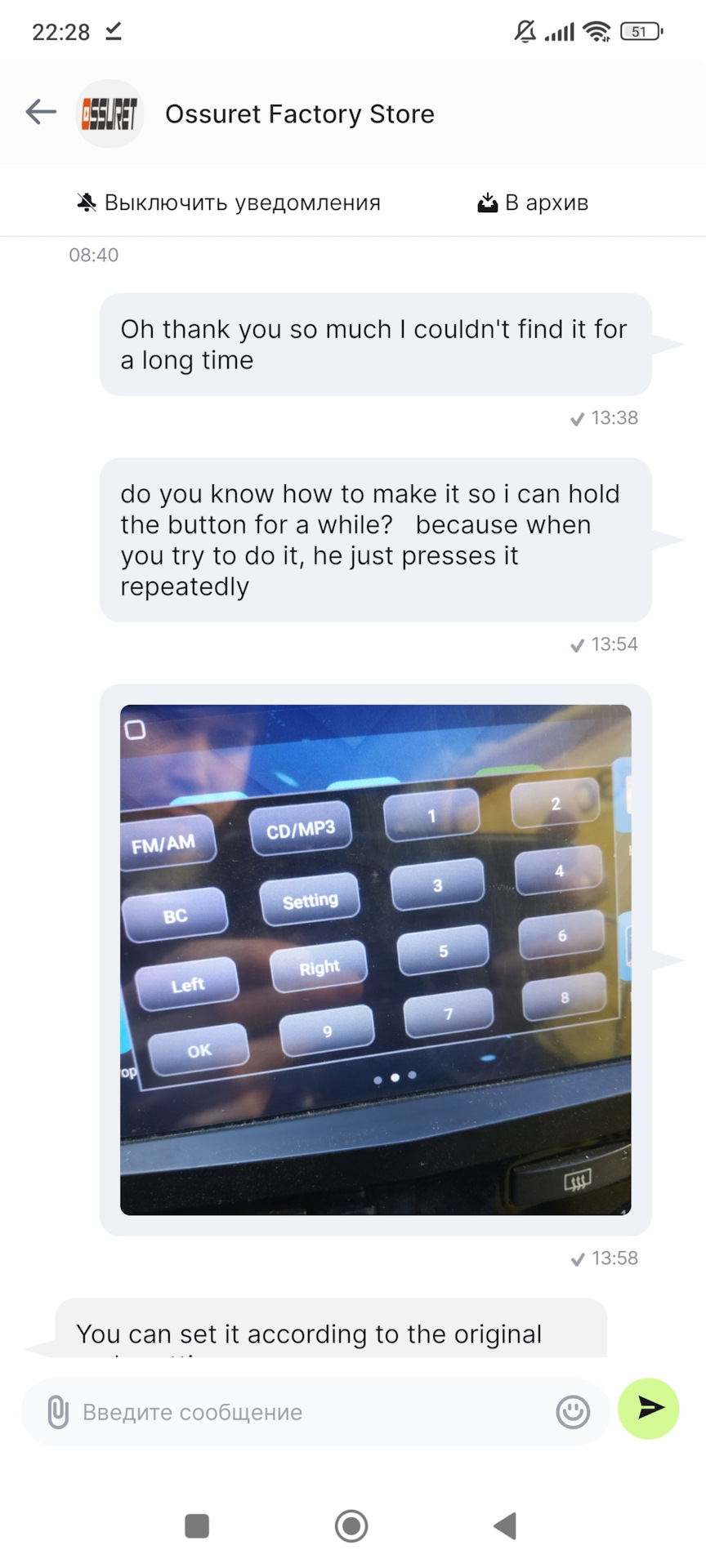

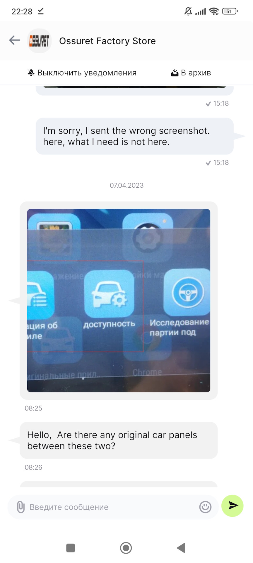

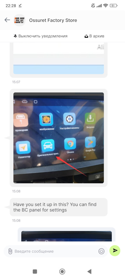

Как на этой китайской магнитоле заходить в просмотр основных температур и показателей на бортовом компьютере?
На моей есть иконка данные авто, типа эмулятор штатной панели. Всё то же самое, кроме звука активации БК (его нет).
Rail8623
На этой хрен знает, у меня даже кнопки бортового пропали после перезагрузки, хотел логотип Опеля поставить, кое как перезагрузил и все. Теперь не время на родном бк не поставить, нихрена. И в интернете хрен у кого такой есть нет инструкций
Знаю только как найти клаву для управления БК. Не знаю, есть ли у вас такие значки. Находим этот, заходим
MaXim-VRN
Пробуем зажать либо левый, либо правый значок
MaXim-VRN
Появятся значки которые были скрыты, нужно поставить на них галочку и перезайти в это меню, одно из скрытых и будет клавиатурой бк
MaXim-VRN
Вот изначально когда первый раз поставили, эта клавиатура была, но потом я решил перезагрузить ее, чтоб найти скрытые функции разработчиков и после перезагрузки эта клава и иконка пропала и хрен теперь знает, как ее вернуть.еигде не могу найти
Соde index дисплея проверил при установке?
Дак прописывал не я, хз, чё он там делал. А зачем? И чё за код индекс? Я пенек в электрических делах
Тогда вопрос неимеет никакого смысла
