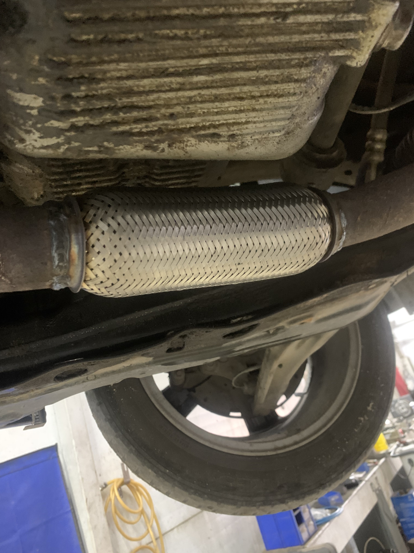

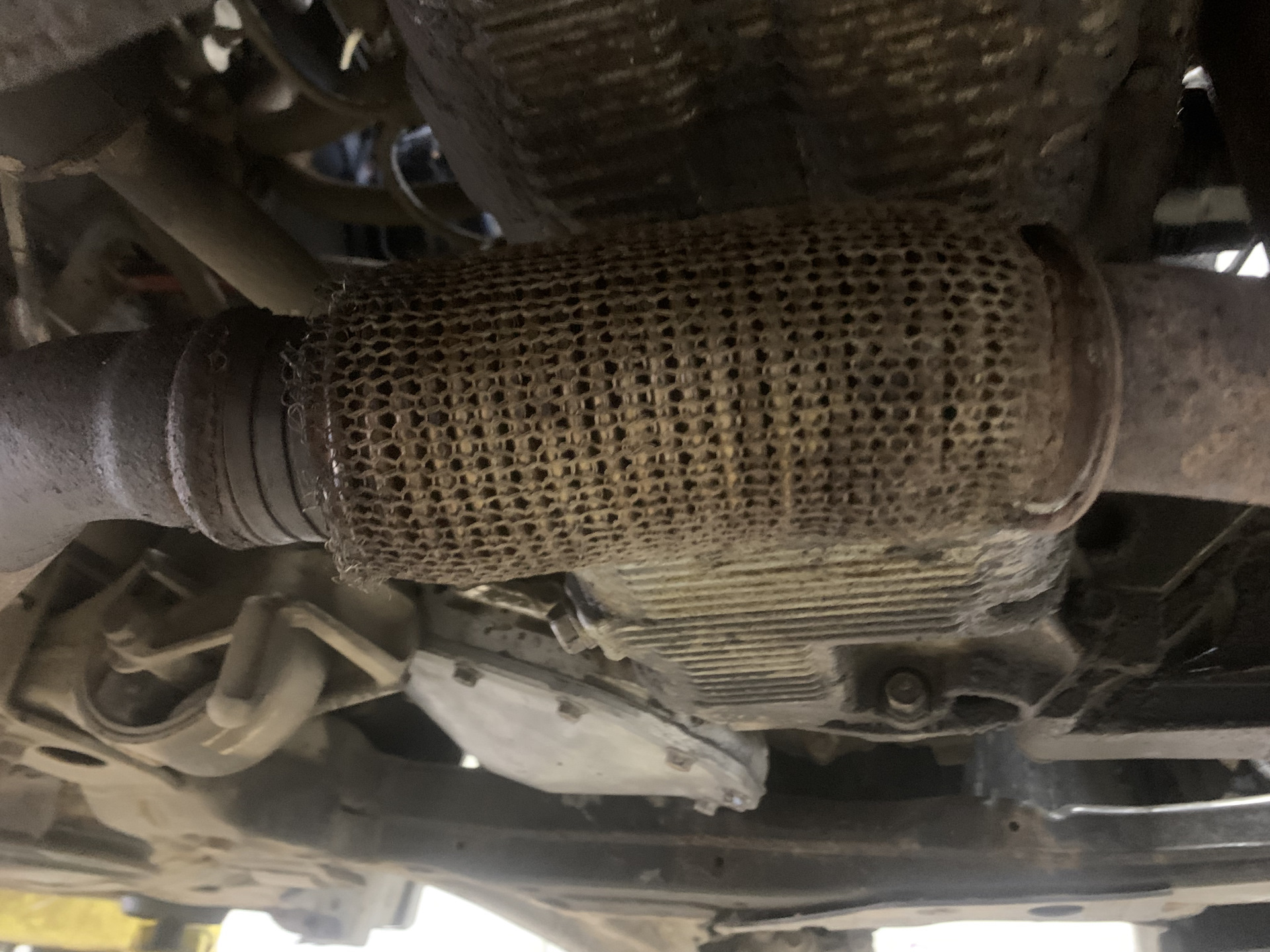

Гофра как я понял стояла еще оригинал. Да и чувствовала себя уже не очень.
Немного сварки и гофра уже готова к продолжению пути.
Рёв пропал, стало намного тише 🤫

Ну кольчуга с завода, да
Тут хозяин барин, естественно
Но я бы такую же и ставил, а не простую
А чем она лучше? Более защищена?
Нет
Специально сделана под данный выхлоп
Обычная прогорает довольно быстро
Учту следующий раз. Спасибо!

Кольчуга ходит дольше, и гасит вибрации лучше. Чем та которая стоит у автора после ремонта.
