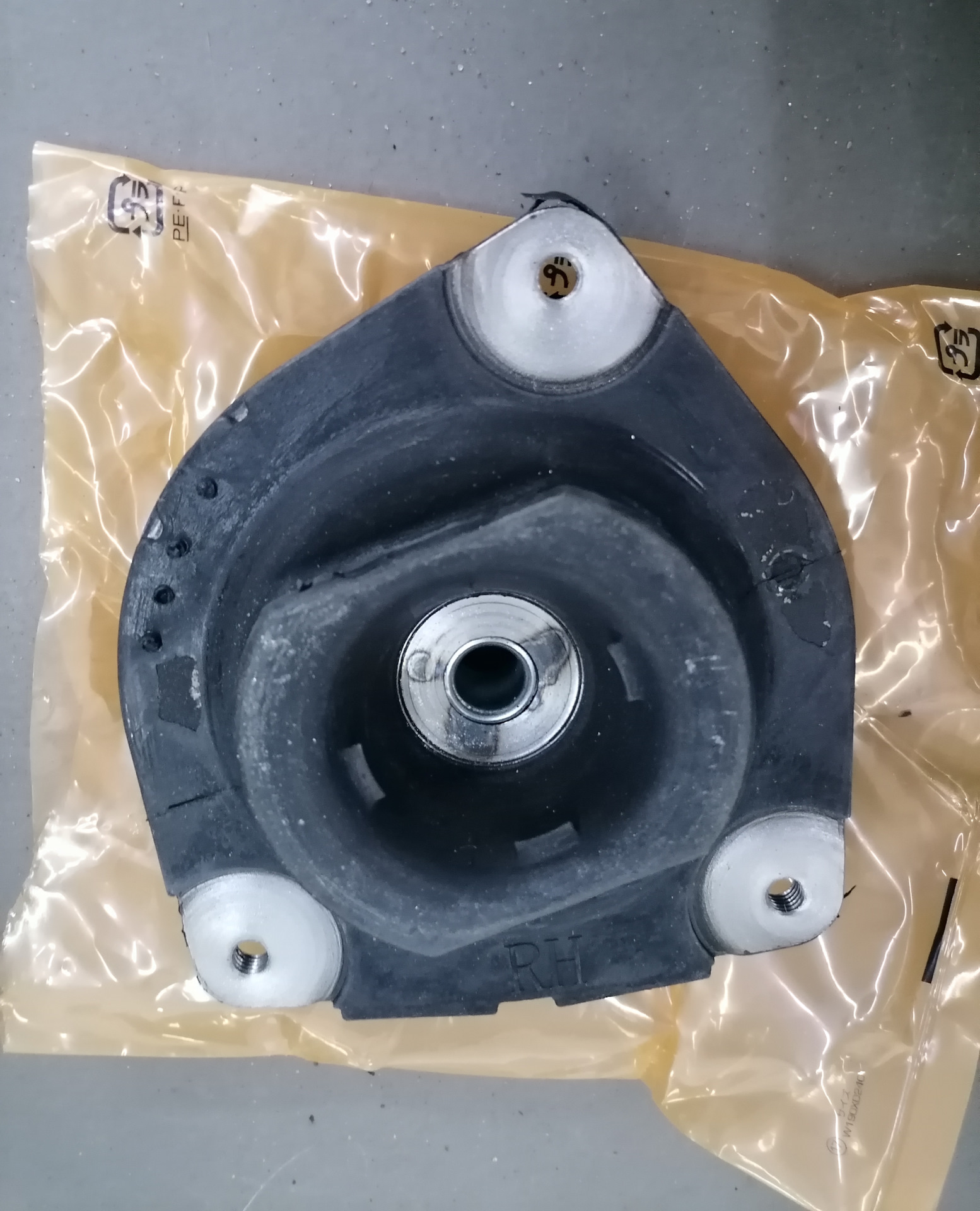

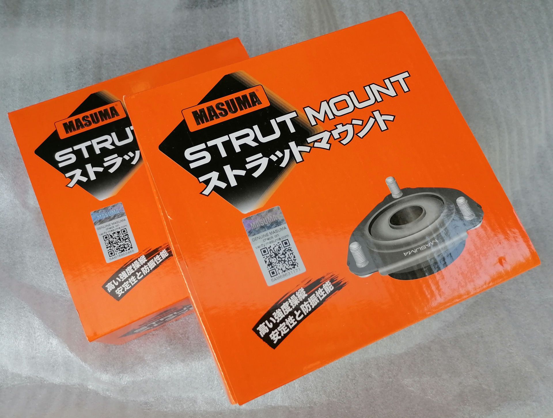

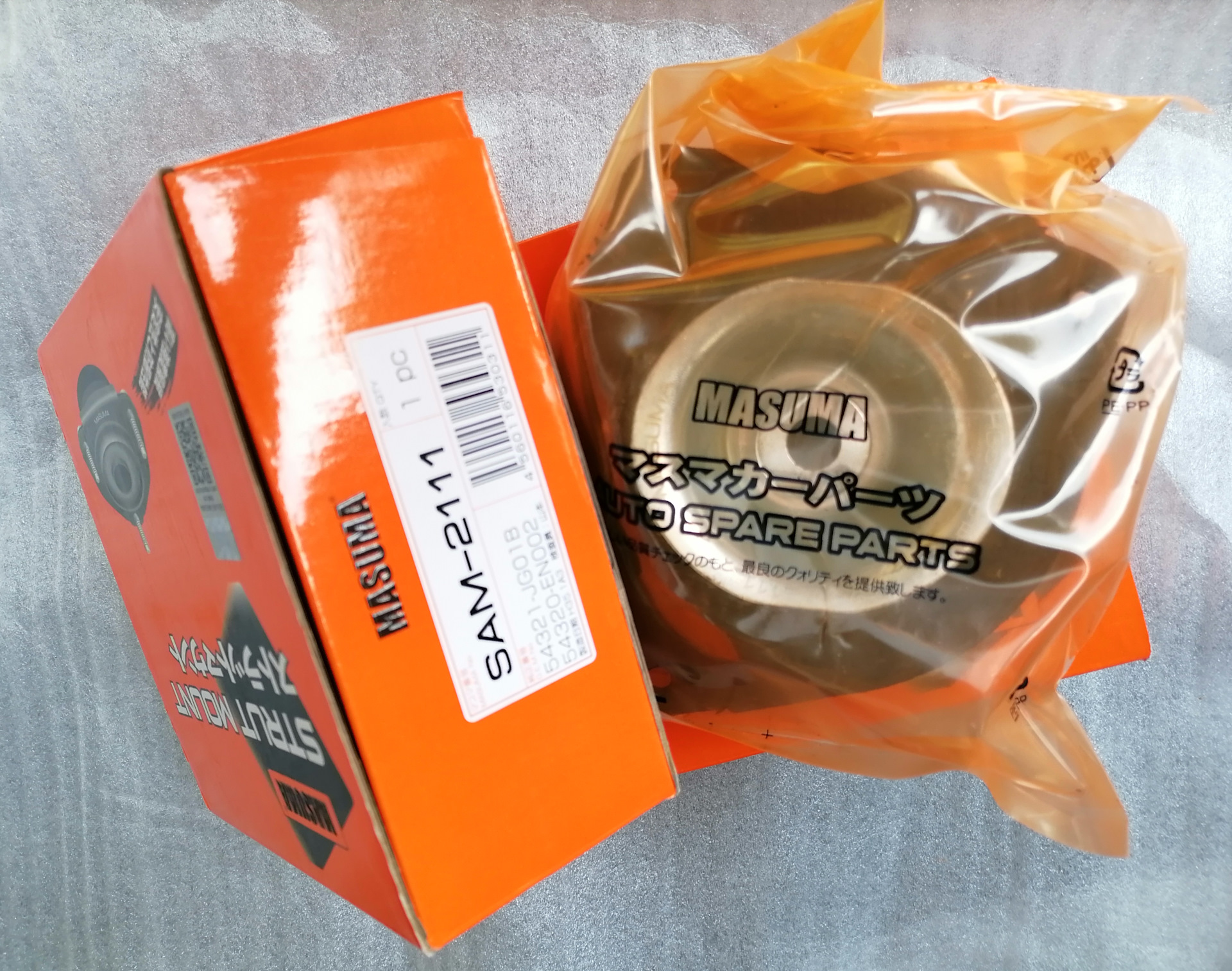

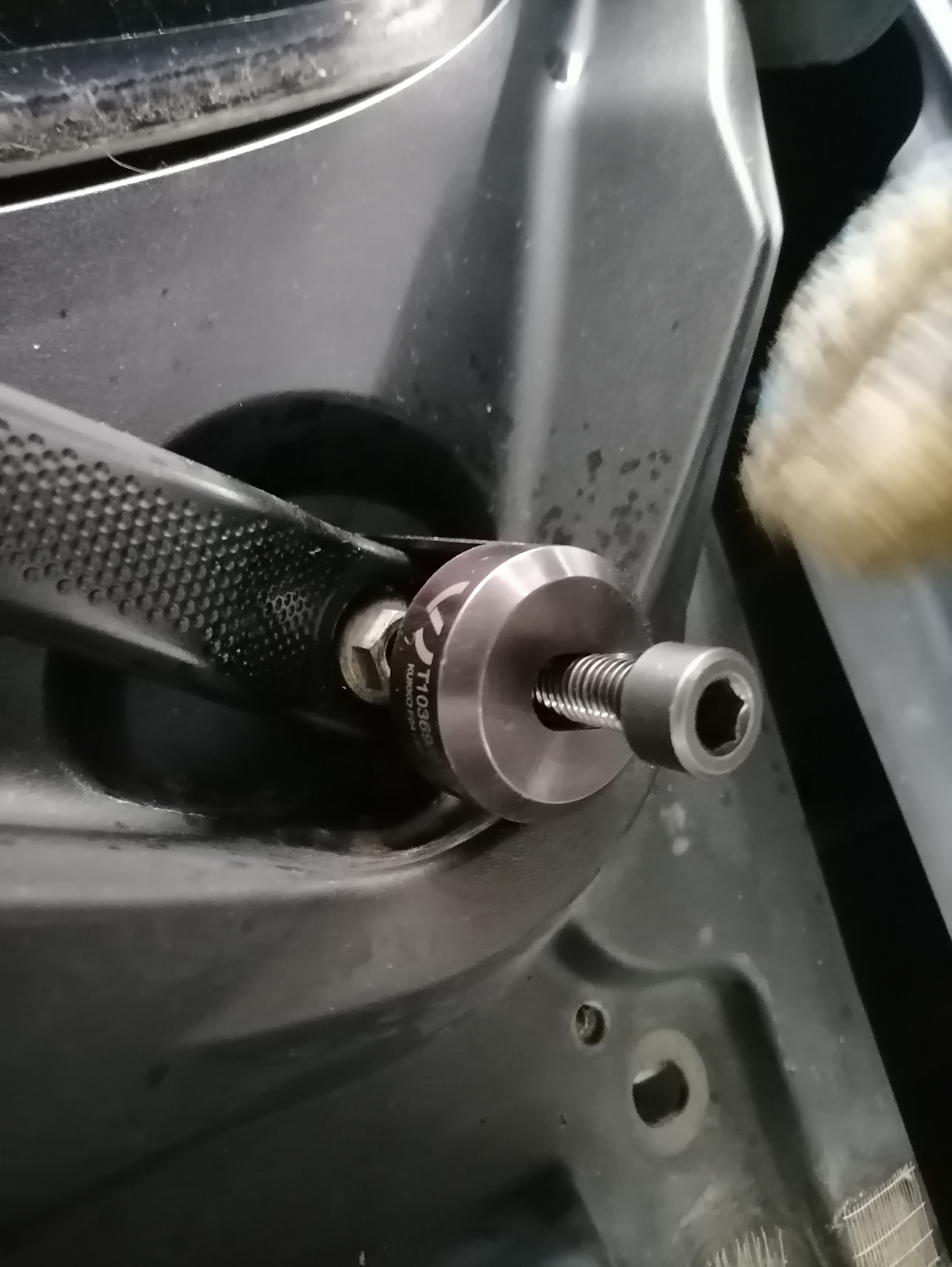

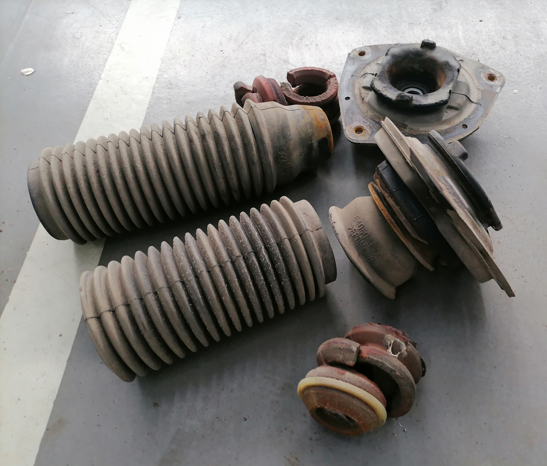

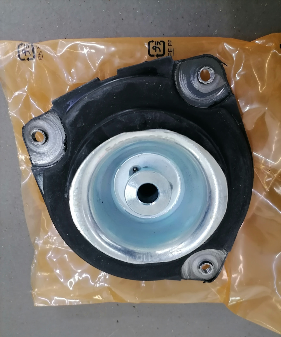

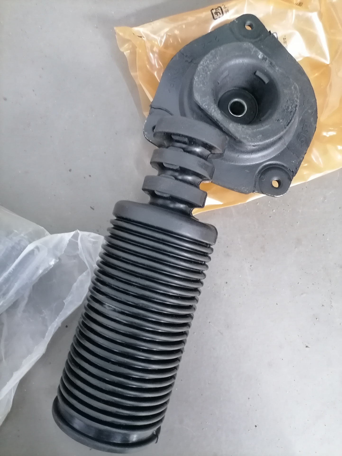

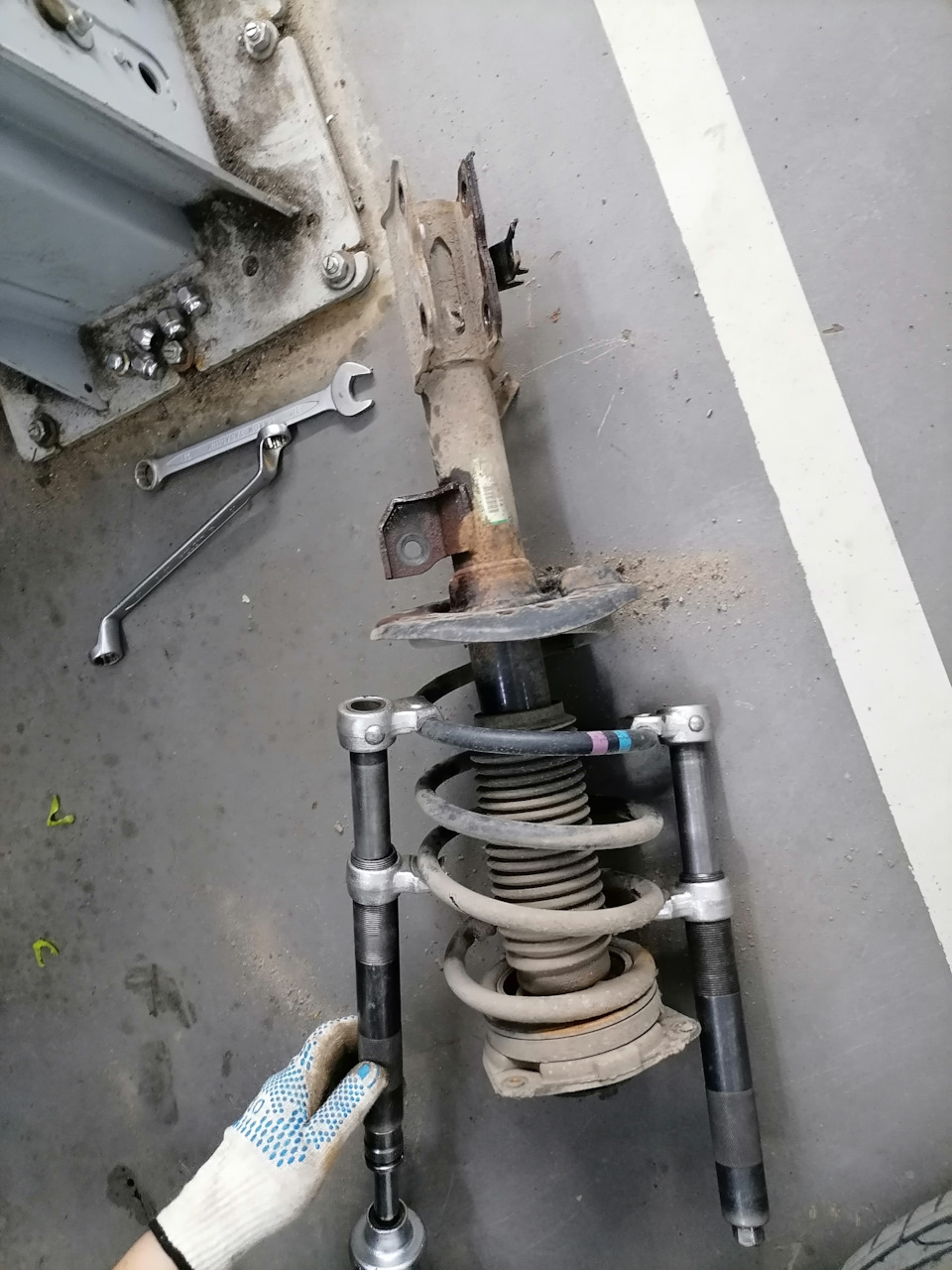

Как писал ранее, настало время замены опор передних амортизаторов, так как они все были в трещинах. В добавок к этому, разорвались пыльники на обоих передних амортизаторах и рассыпались отбойники в них. В плане опор, выбор пал, как обычно в последнее время, на продукцию фирмы Masuma (SAM-2110, SAM-2111). Пыльники выбрал не дорогие, Российского производства, Форсаж D-22RE. По замене, особо, проблем не возникло. Все гайки открутились нормально. Единственное, туго сошли с посадочных мест поводки дворников, при снятии жабо стекла. Пришлось обратиться к знакомым, за инструментом.
Опоры были упакованы качественно, внешний вид отличный, встали как там и были. Теперь будем наблюдать на сколько тысяч километров их хватит. Родных хватило на 200 тысяч километров.

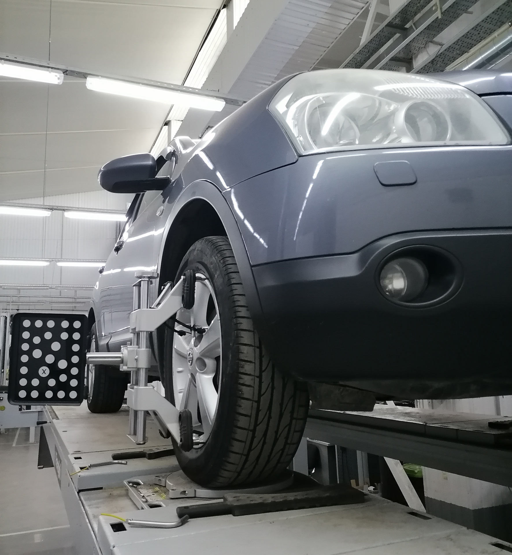

Ну и после замены подрегулировали на стенде схождение колёс передней подвески.

Здравствуйте, схождение сбилось после замены?
Сложно сказать, так как перед заменой не смотрели данные. После замены чуть-чуть подправили.

Привет, подскажи они у тебя какие звуки издавали? Скрипели и прям стук как будто ? Просто у меня спереди тоже как е то стуки но визуально всё цело. Подскажи
Привет. Глухой стук при движении по неровной дороге был.

А как понять что опоры нужно менять? Кроме трещин, появляется стук или что?
Трещины. И был глухой стук.
