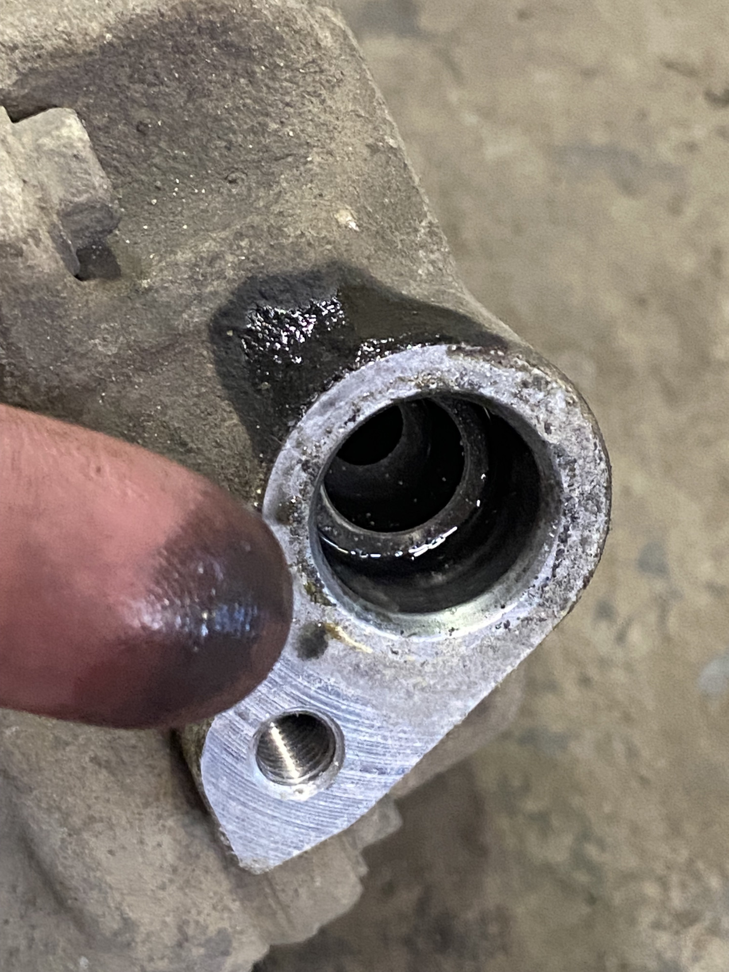

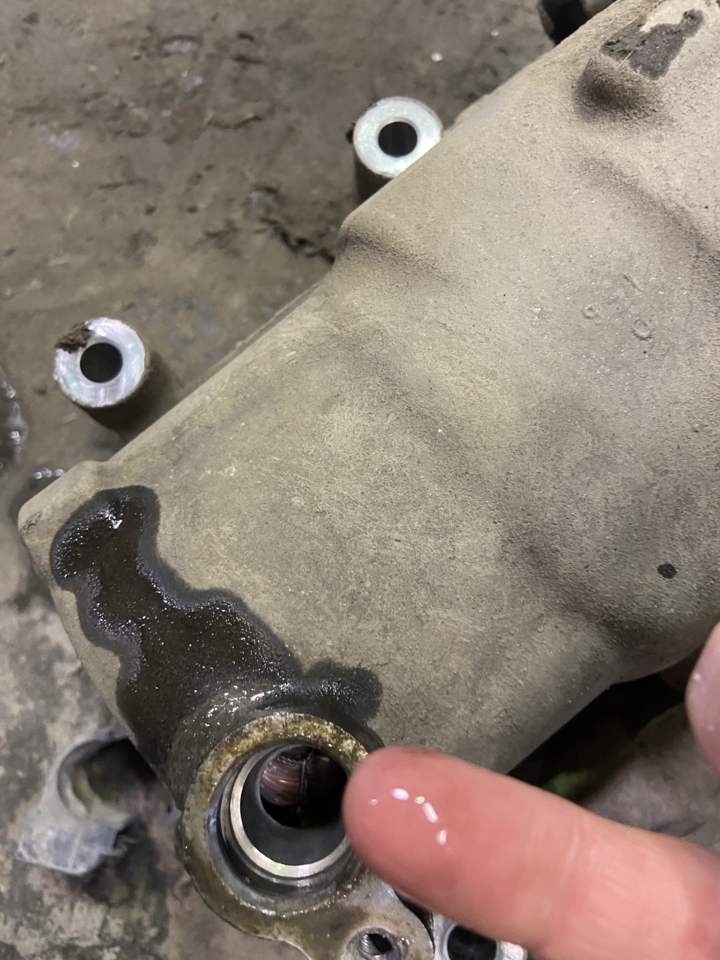

А теперь что было, отделаться малой кровью не получилось, но все равно начал с компрессора, и когда его сняли, на входе было чистое маслице,
а на выходе уже выработка.

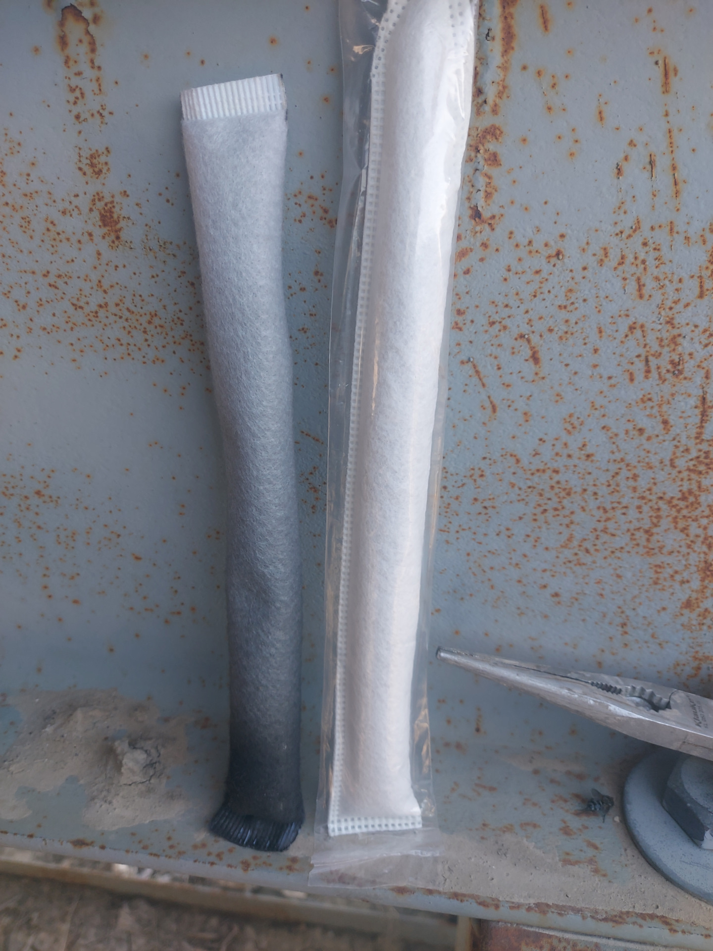

Это означает что осушитель собирал.

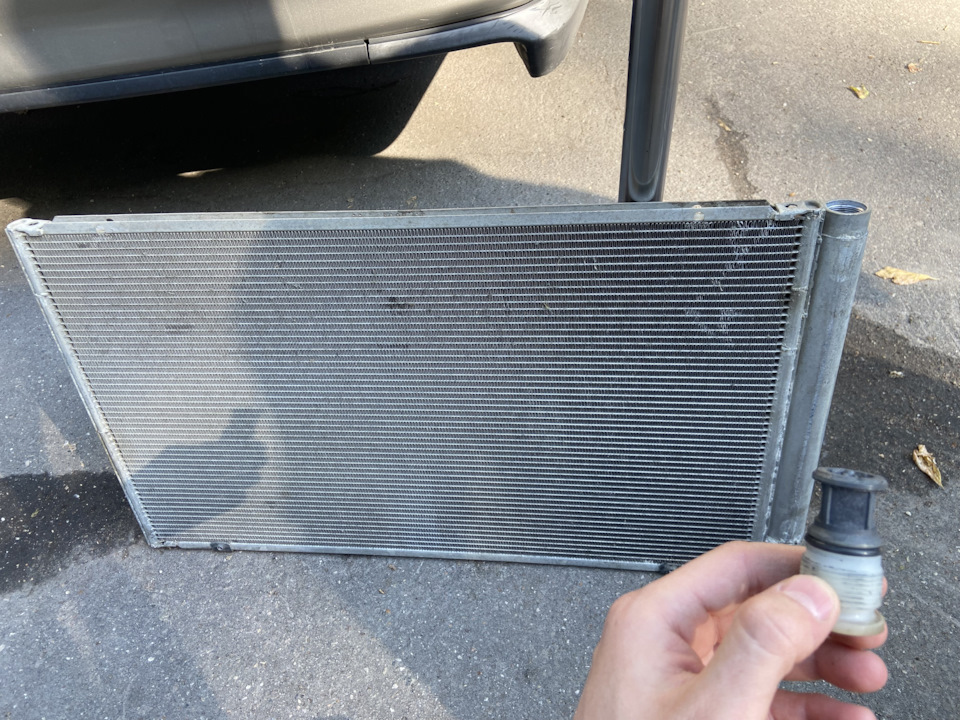

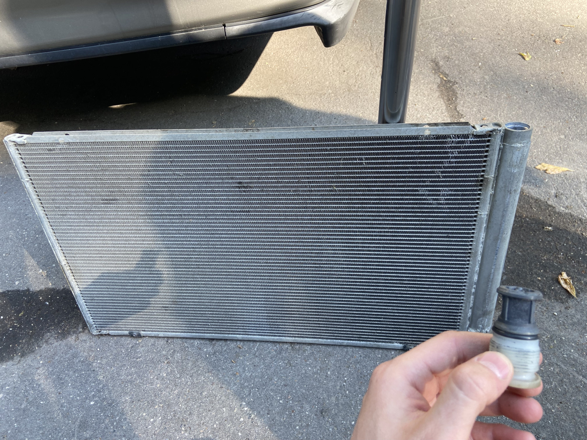

после этого было принято решение менять исходящую трубку и радиатор, учитывая что на ней было соединение с соплями промывать её уже не имело смысла.

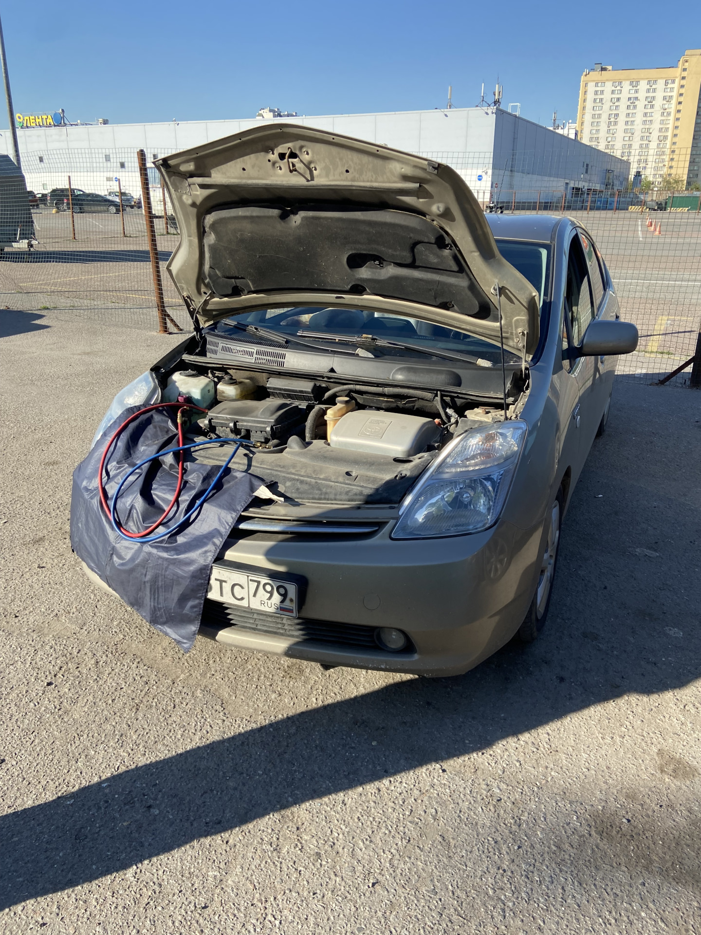

После всех замен поехал на заправку, и конечно, вакуум держит и всё заработало.
Можно было конечно промыть радиатор и поменять осушитель, но времени на это не было.

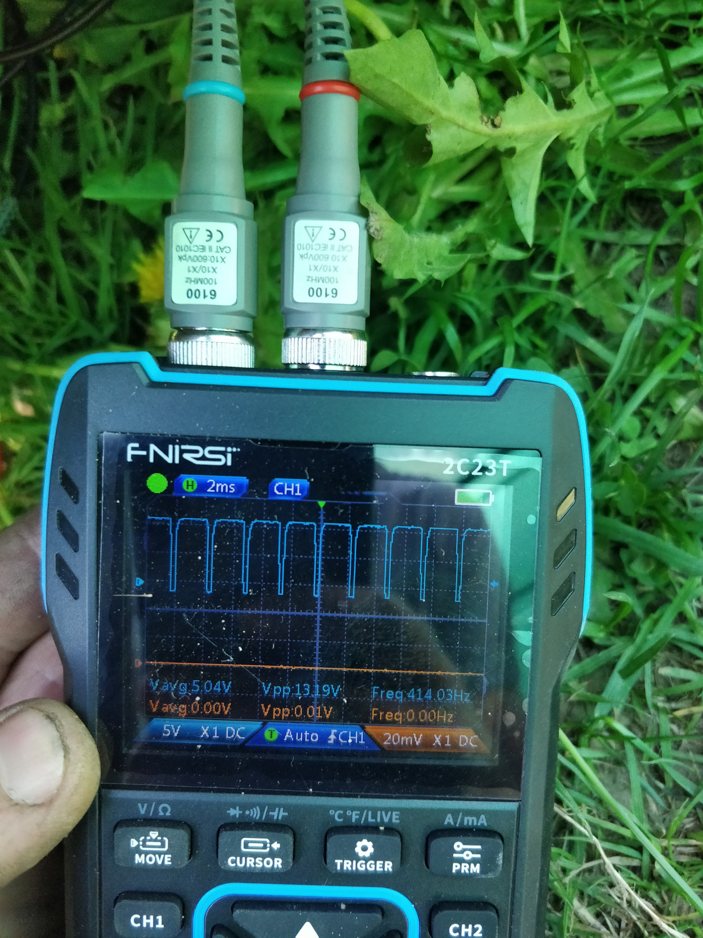

Фото импульсов на управляющем клапане.

Компрессора с электромагнитным клапаном вращаются всегда. Управление идёт импульсами. На клапан если по простому. От старости клапана бывают зависают. Он меняется. Выкачивается фреон. Меняется клапан и заправляется обратно. Проверяется по сканеру. Смотрим статус компрессора. Если выкл. То ищем почему. Если все ок — Компрессор Вкл. То смотрим давление. Если при этом давление не совпадает с тем что я выше написал. Смотри осциллографом импульсы на клапане. Должно быть примерно как на фото. Если импульсы есть, а все такого не холодит. Клапан под замену. Вроде всю теорию рассказал… А по факту частые обращения после рукожопых заправщиков. Именно разобраться что и по чему.

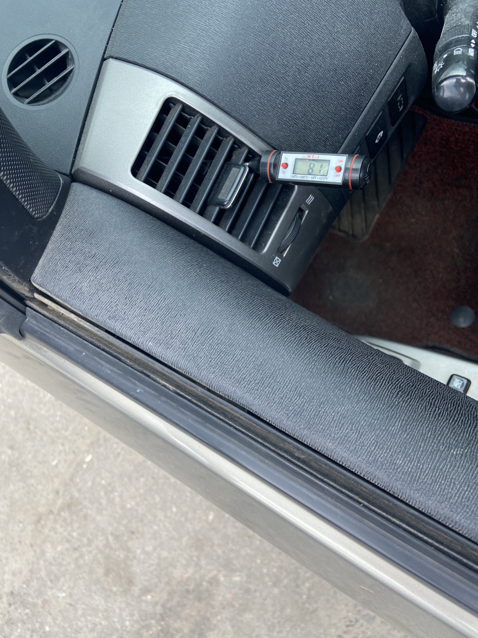

Да черт возьми, вот сейчас вышел на улицу, там 22, включил кондей, дует реально холодным, похоже проблемы начинаются как нагреется

А клапан если. То они часто начинают голову делать. И именно так как ты описываешь. И ошибок по сканеру не будет. Только вчера искал проблему в Мерседесе . Кстати фотография с осциллографа. Это именно тот Мерседес вчера. Проблема именно в клапане. Управление есть, а клапан подклинивает. Ошибок по сканеру нет. В общем очень похожая ситуация…

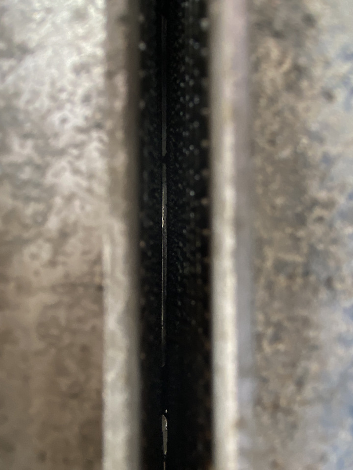

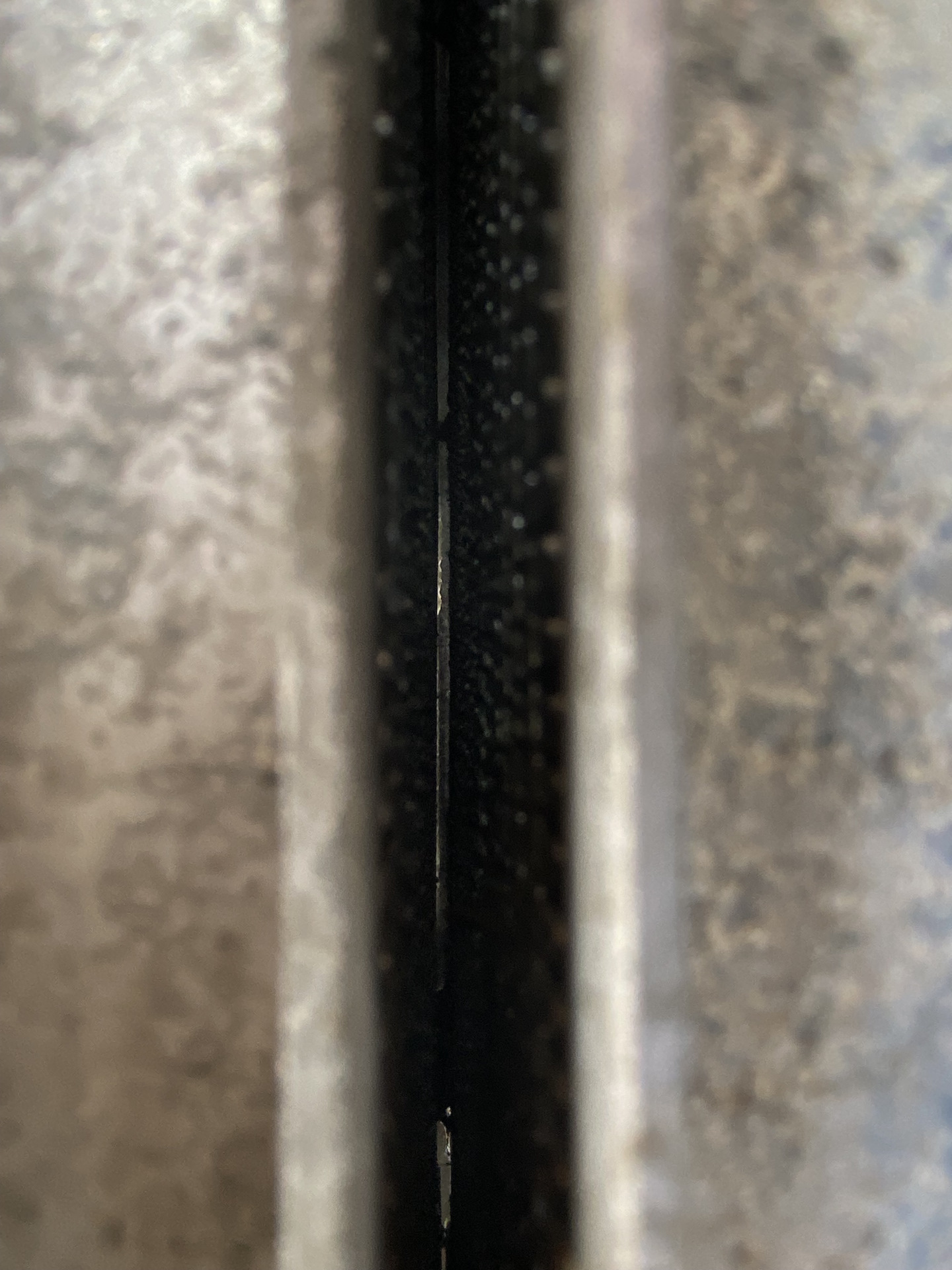

Лил на радиатор, не помогает( радиаторы чистые, четко все просматривается до низу, вода льется насковозь
