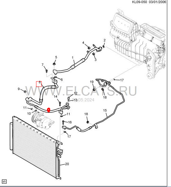

Красным пометил место где шланг прохудился.

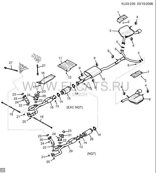

Мастер сказал что у шланга должна быть защита, а то катализатор рядом. И обычно это экран на катализаторе.
Помнится раньше что-то такое блестящее там было, но в какой момент времени потерялось не помню.

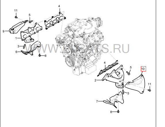

Экран 10 на коллекторе есть, вроде по схемам больше ничего такого не наблюдаю.
Да и на шланге кондёра судя по схеме ничего такого защитного нету.

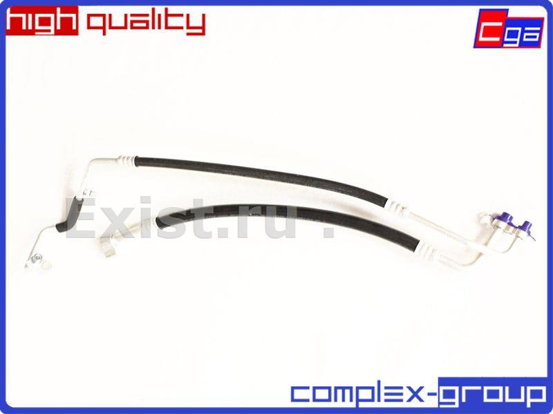

По каталогам на эту трубку-шланг показывает 3 артикула:
General Motors 96629590 Трубка, охлаждающая жидкость, компрессор
General Motors 96629592 Трубка, охлаждающая жидкость, компрессор
General Motors 96629591 Трубка, охлаждающая жидкость, компрессор
По первым двум в продаже нет, по последнему есть только один аналог
CGA 10-PQP9011-RA Трубка кондиционера 20927346
Исходя из этого есть вопросы:
1. 3 варианта трубки по каталогу они одинаковые? Боюсь чт окупив по третьему артикулу может не подойти если у меня, например, первый стоит.
2. Какой защиты у меня не хватает? Или как защитить трубку от жара коллектора?
3. а может эти трубки ремонтируют? Ну типа для ГУРа переобжимают шланг?

Переделывали мне этот шланг, правда в Бердске, в организации где делают шланги ГУР. Не получилось нормально с первого раза — сорвало именно ту резиновую часть, обозначенную на картинке красным, через пару месяцев. Со второго раза получилось — года 4 уже держится. Надевал на эту резиновую часть для защиты от горячего выхлопа гофру, если ничего не путаю от ОКИ. Гофра снаружи алюминиевая, а внутри картон.
