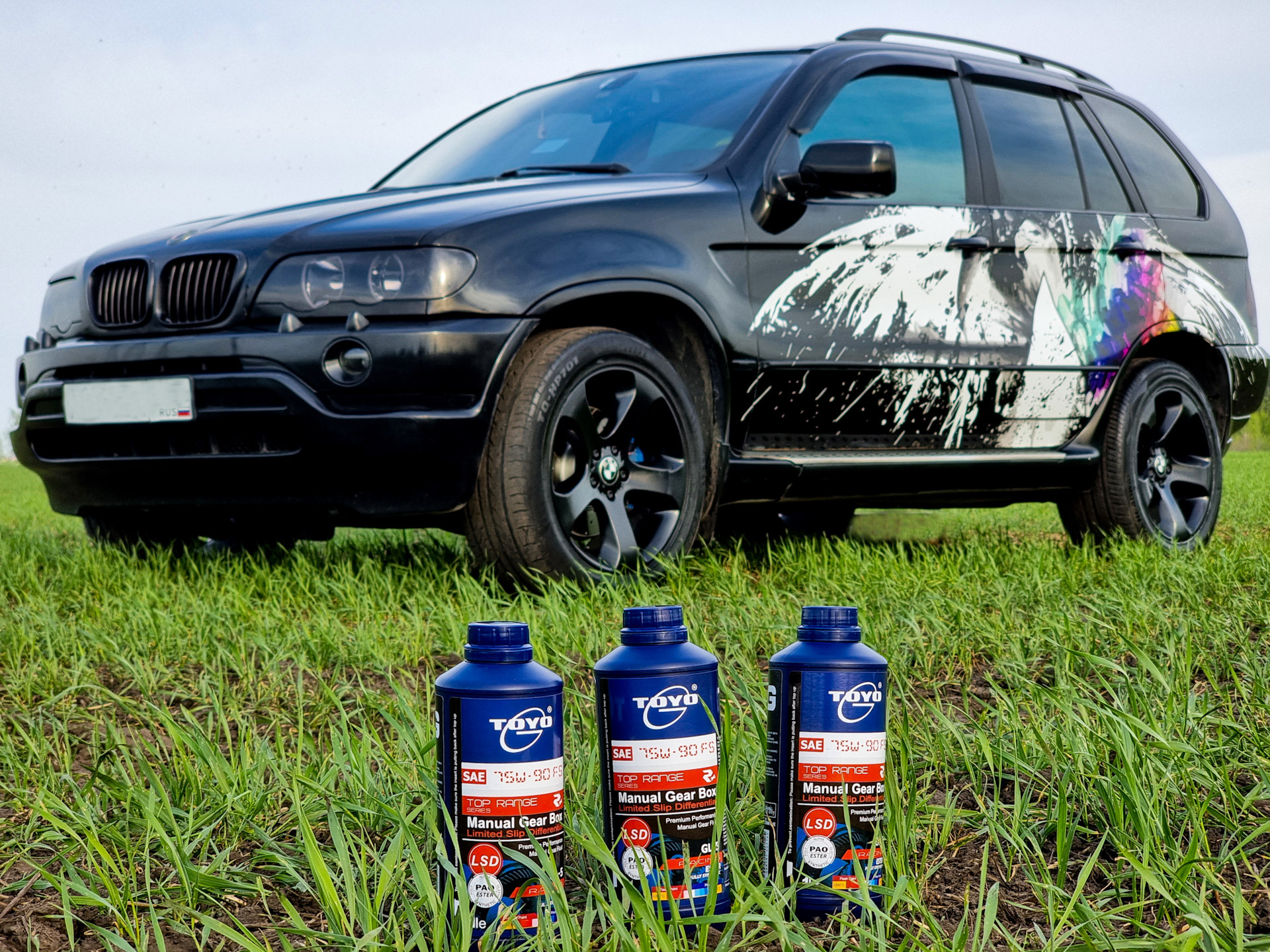

Настали выходные и выдалось время позаниматься своим кабанчиком, а то все фоткаюсь и фоткаюсь 😁

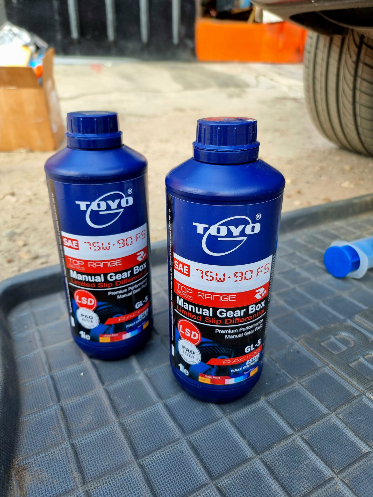

Посоветовали масло от компании TOYO-G , взяла сразу 3 литра! 👍

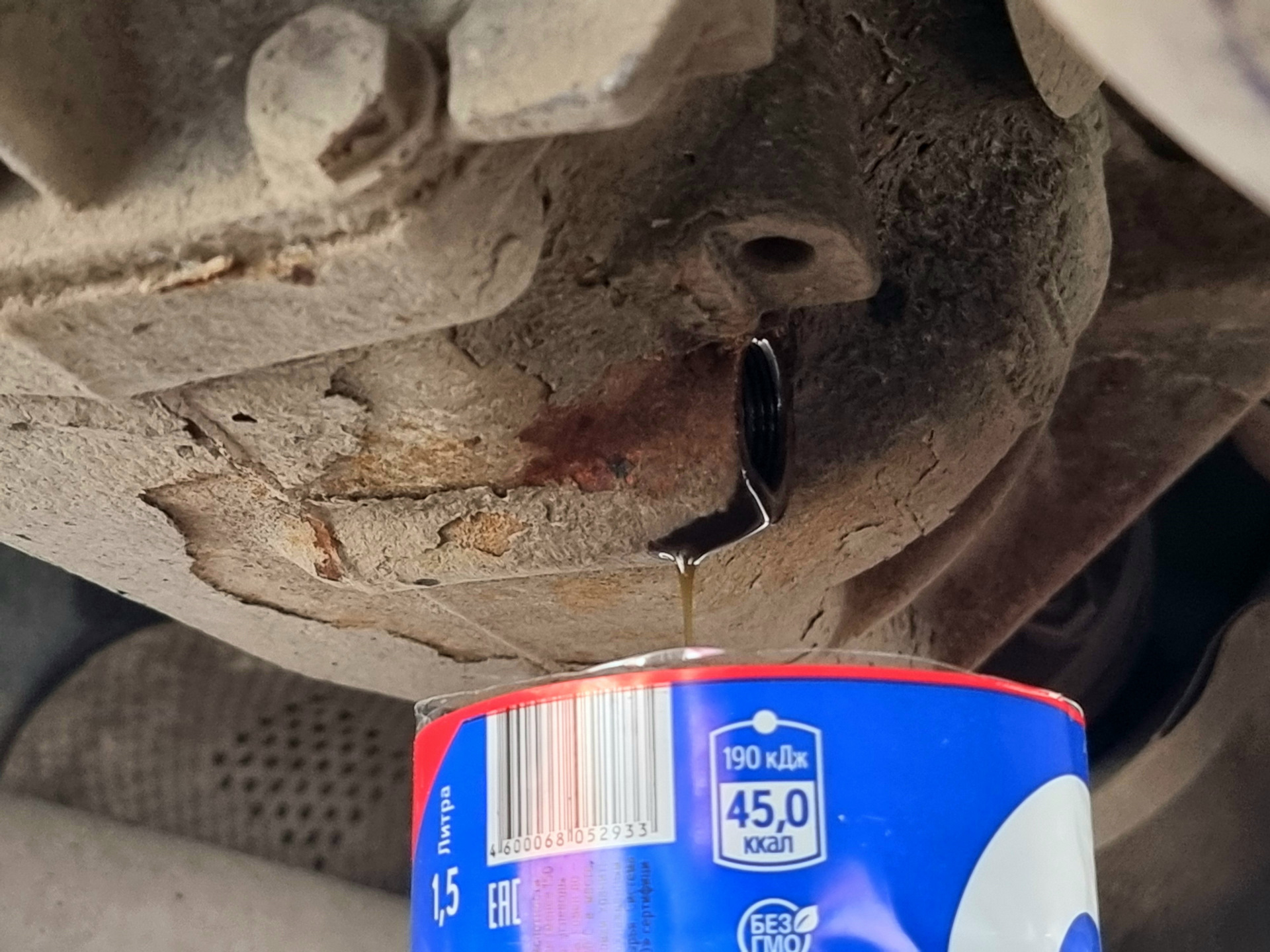

Заменила масло в раздатке, судя по тому что слила уверена что его вроде меняли, но давным давно😁
Заменила и теперь душа спокойна 👌 так же заменила масло в заднем редукторе ну что бы уже совсем всё новенькое было 😉👍 Цены на масло просто космос 😱 но у компании цены и качество лояльные! 👌 1 750 р.х3шт =5250руб

Что пишут про масло TOYO-G TOP RANGE 75W-90 [R+]:
Допуски:
SAE 75W-90, API GL-5, MACK G0G, MAN 342 TYPE M1, MIL-L-2105B, MIL-L-2105D, ZF TE-ML 07A, ZF TE-ML 08
TOYO-G TOP RANGE 75W-90 [R+] для дифференциалов повышенного трения для гоночных автомобилей и мостов. Сверхэффективная, универсальная, термостойкая трансмиссионная жидкость, разработанная на основе комбинации двух высококачественных чистых синтетических и эфирных базовых компонентов. С усовершенствованным пакетом присадок, отвечающим последним техническим требованиям для современных высокопроизводительных и высокоскоростных автомобилей.
Обеспечивает превосходную защиту от ржавчины, коррозии, окисления, износостойкость, хорошую термостойкость. Гарантирует отличную смазку в экстремальных условиях. Пакет присадок по специальной технологии приостанавливает образование шлама и отложений в трансмиссионном масле, уменьшает пенообразование, продлевает срок службы трансмиссионного оборудования и продлевает срок службы масла.

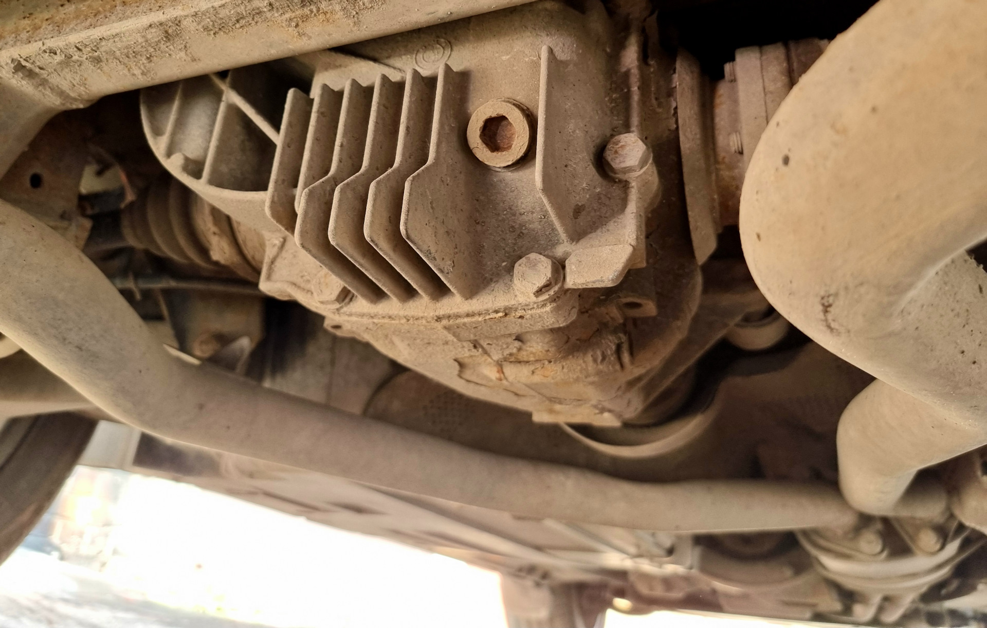

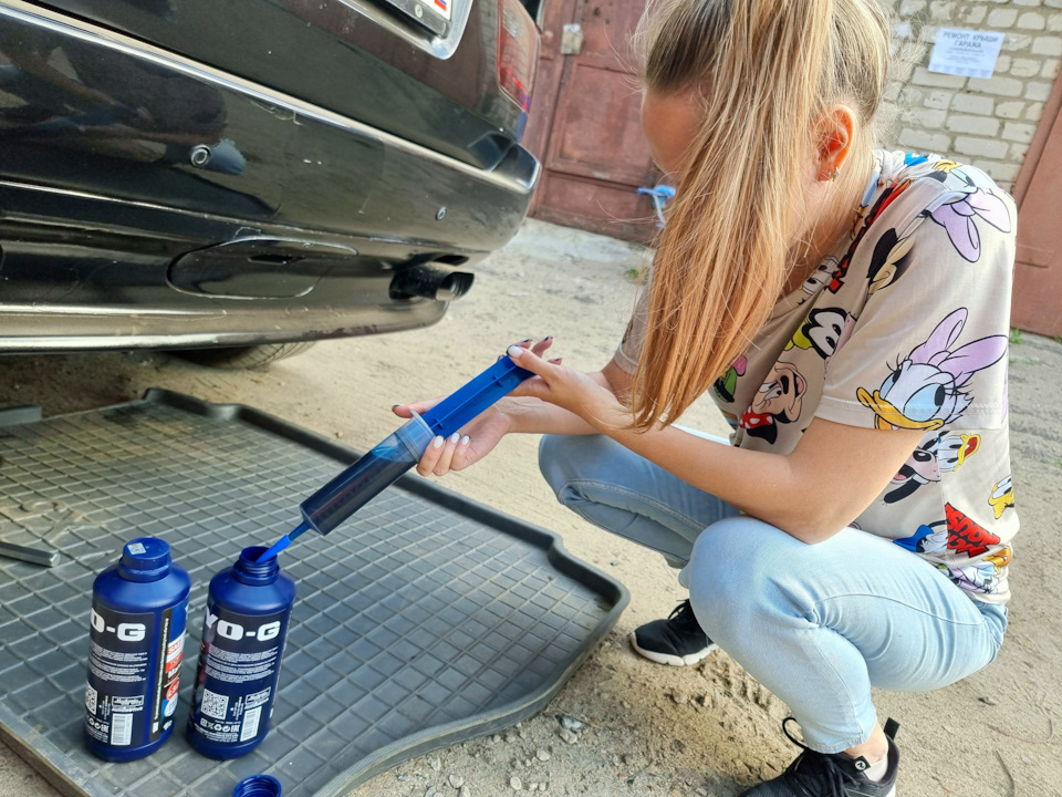

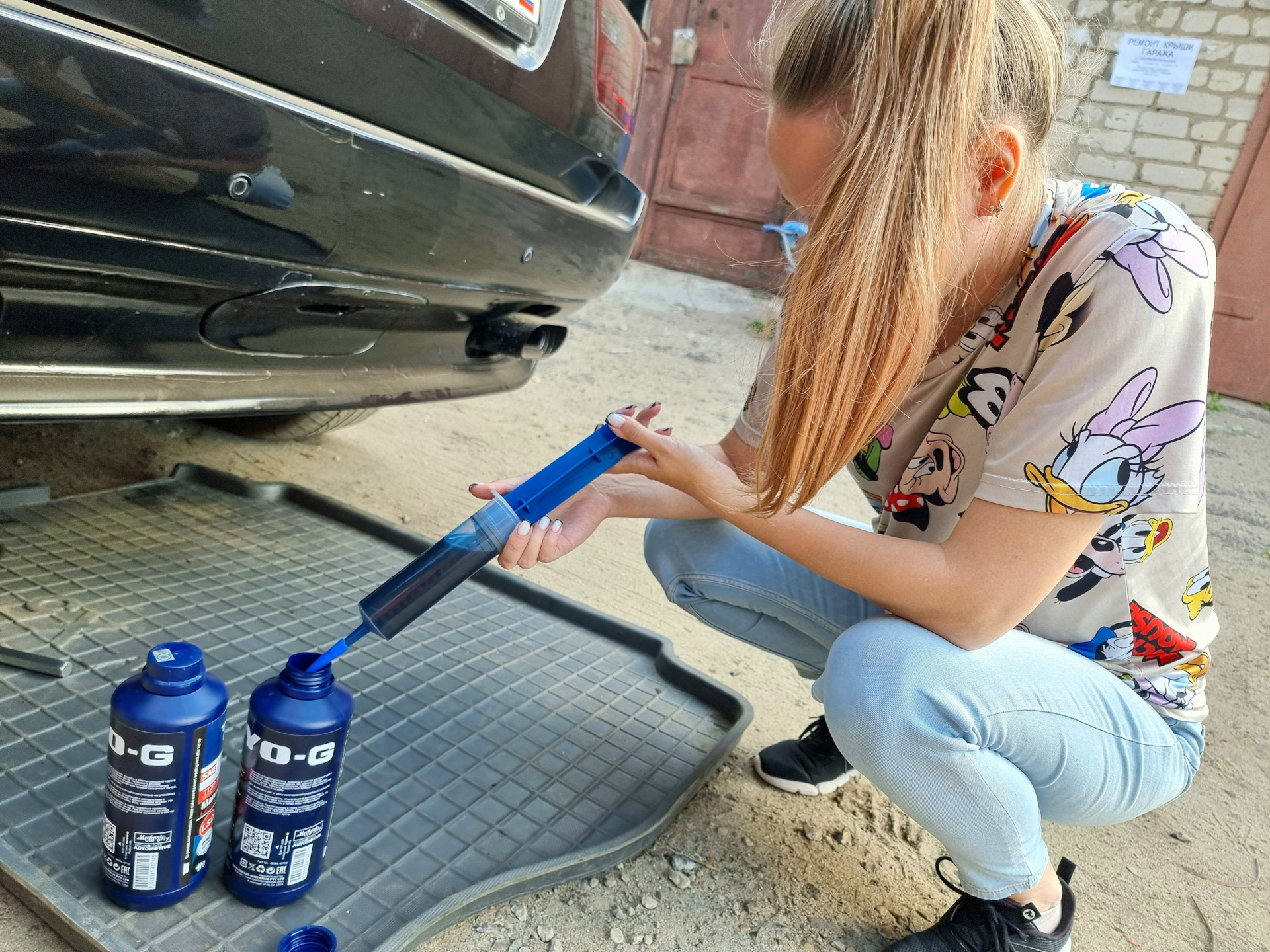

НУ и начинаем с масла в заднем редукторе:
У меня 1100- 1200мл где то и влезло!
Далее в раздатке нужно масло- мне подсказали, и я что то не обратила внимание на то что в раздаточную коробку льётся масло с допуском dextron 3, заказала масло с допуском dextron 3, теперь в ближайшие дни поменяю, об этом другая запись или замена масла в раздатке!
