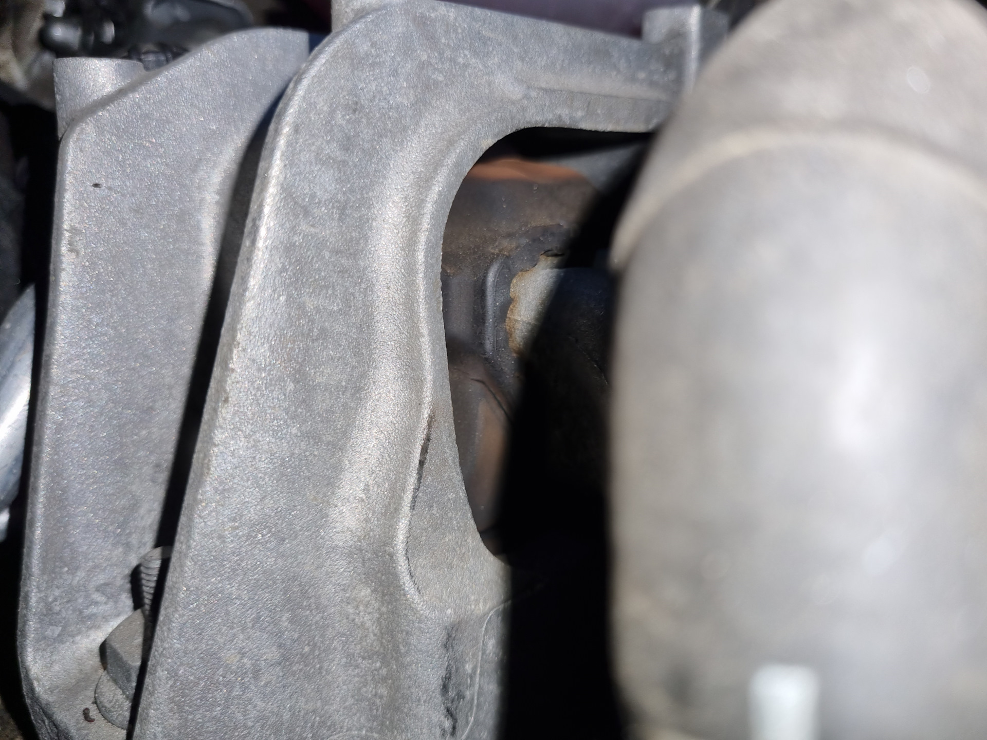

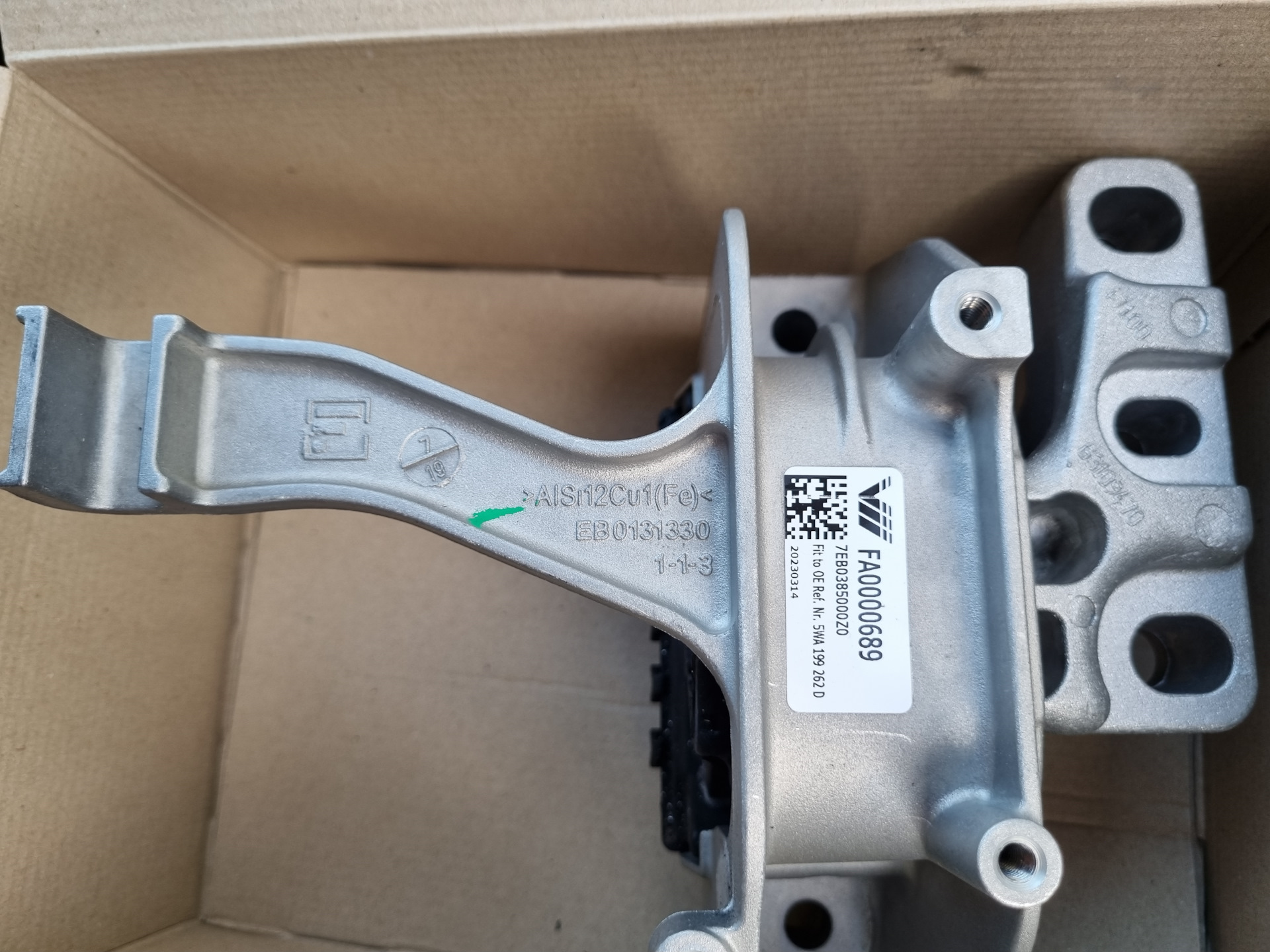

— поменял опору двигателя(справа), сильно провисла из-за несвоевременной замены левой.

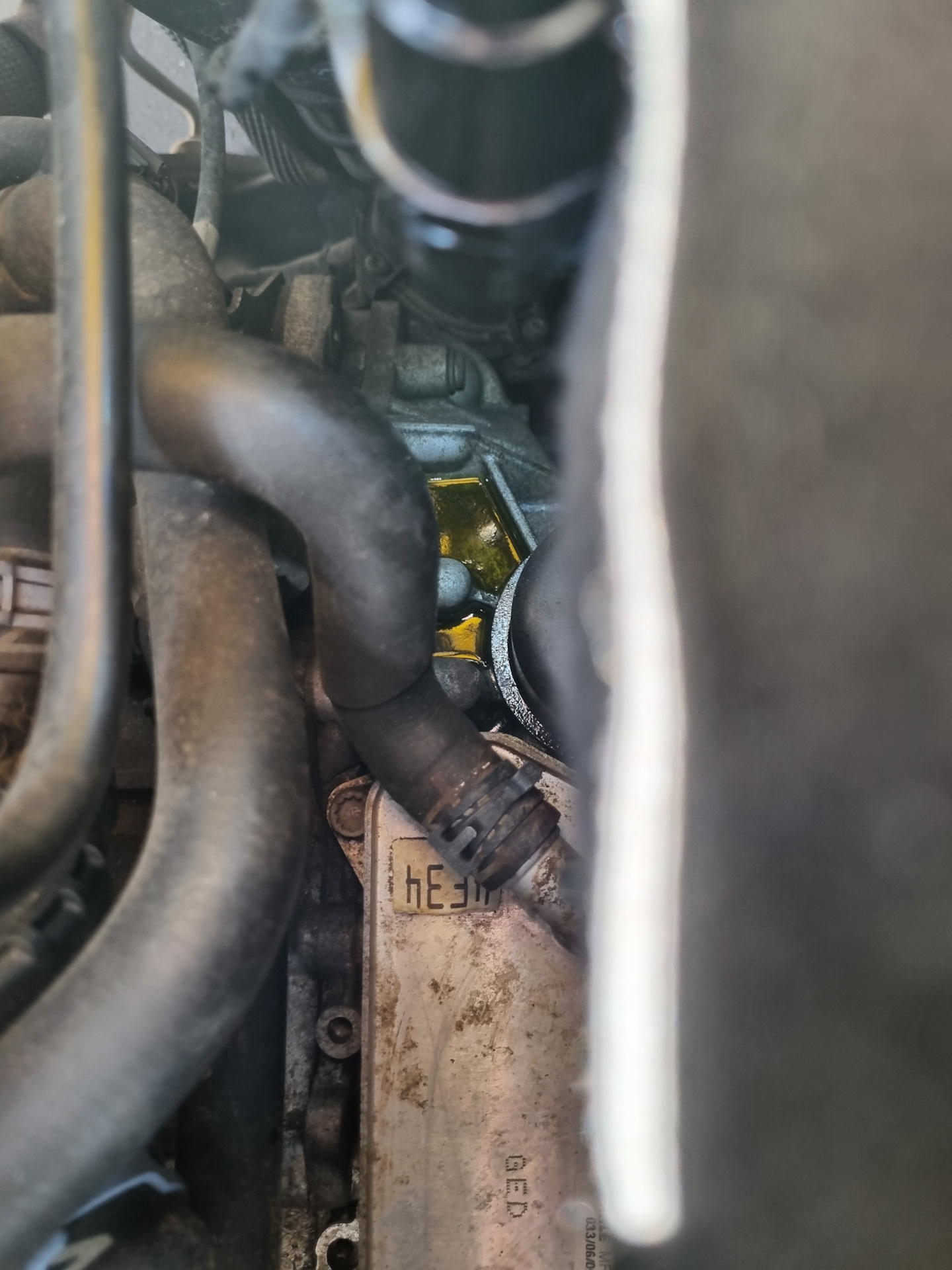

— снова жидкость по стыку корпус фильтра/коробка, — перелив тормозной после замены колодок.
В спешке по рекламации махнули корпус фильтра, потом уже нашли причину.

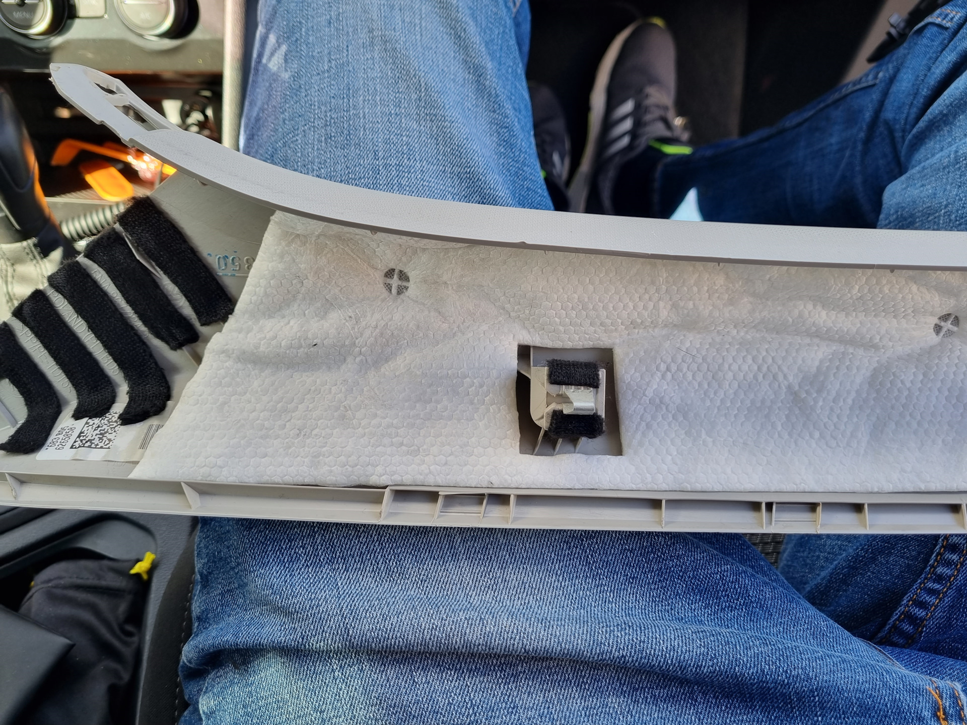

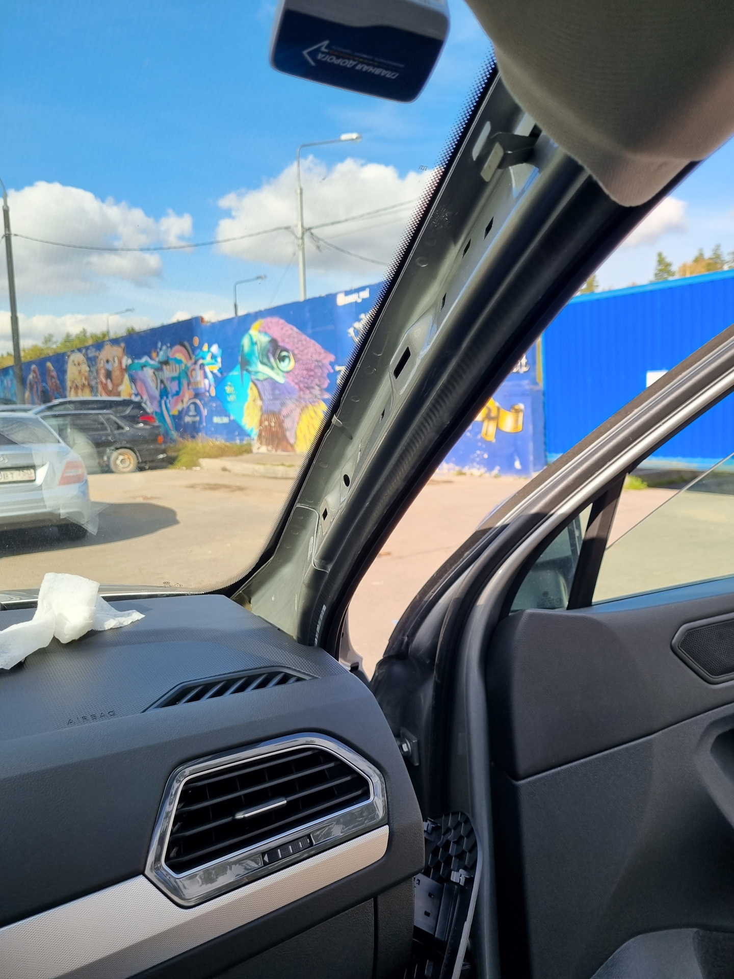

-проклеил правую стойку у ветрового стекла, скрипела

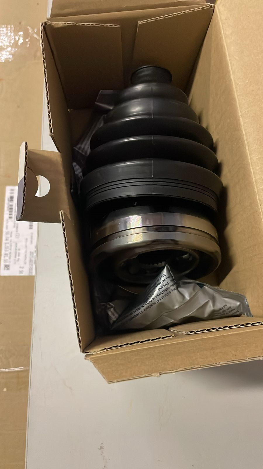

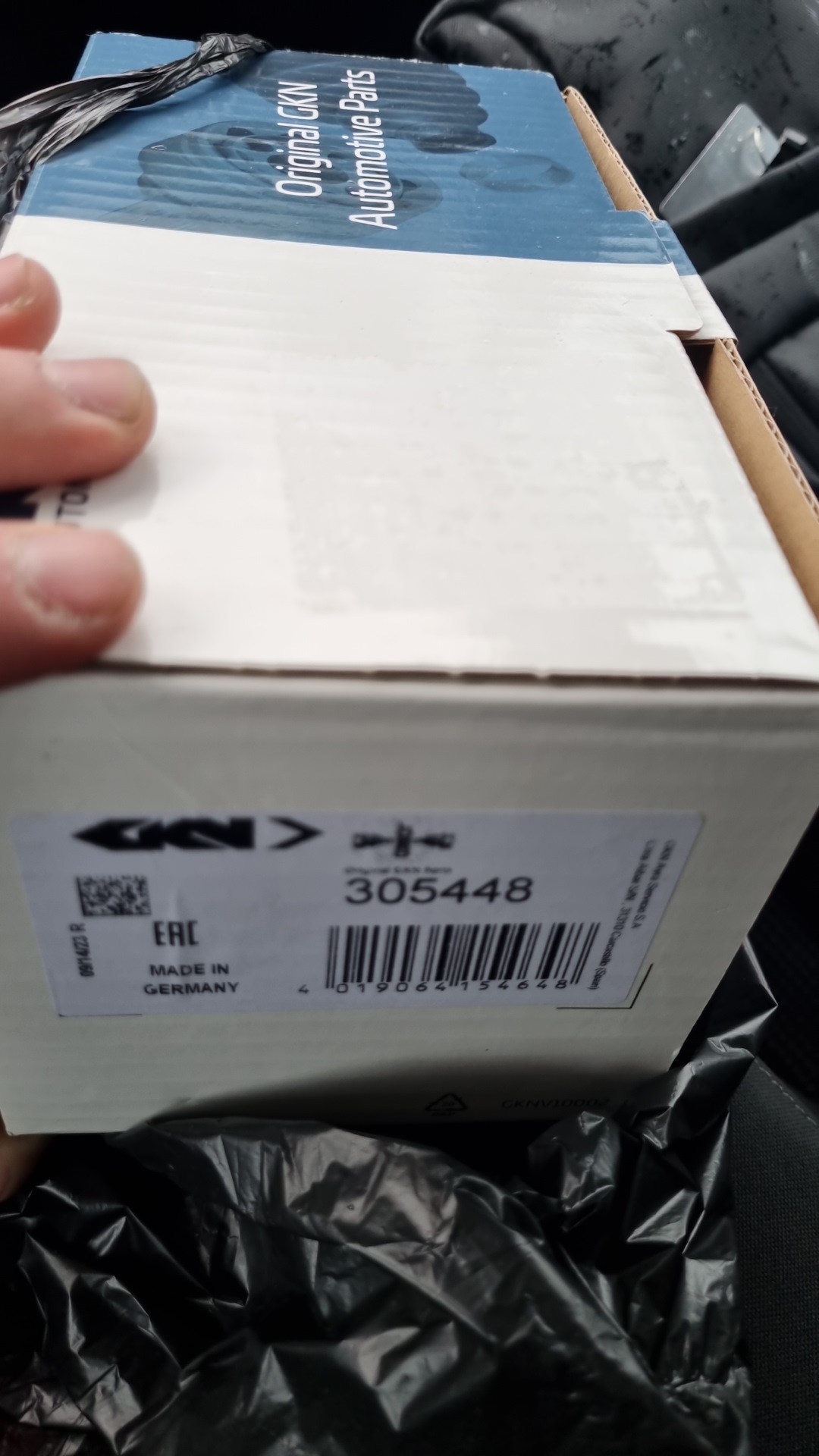

— в поисках стука сгоряча заменил передние амморты и опоры(kayaba 3358020 и SKF VKD35052), а позже уже явно проявил себя виновник – левый внешний ШРУС( поставил модный GKN |Loebro 305448).

Добрый день. Подушку взяли оригинал?
Нет, фото есть тут) фирму не вспомню, но приличная.

Какого характера и где был слышен стук от ШРУСа?
Слева, сначала редкий перестук, под газ и горку., после зимы стал чаще и чётче проявляться.
Финально при выезде из парковки с подъёмом и поворотом определил))
Понятно, спасибо.
Hren
На каком пробеге? Тоже что то подобное было пару раз, пока не понял чтт это.
Где-то около 68 +- заметил, на диагностике 2 раза не находилсось))
На 3 й и 72 ткм пробега опрелелили
