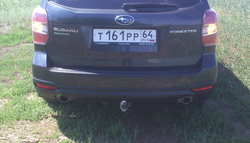

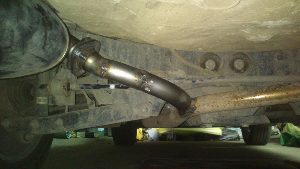

Наконец то звезды встали как надо и Егерь получил в свой арсенал двухтрубный выхлоп.

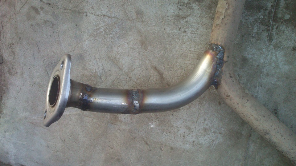

За идею и помощь при реализации данного проекта огромное спасибо Илье Aspard. Так же огромное спасибо Александру pianer999 из Владивостока за помощь в подборе и отправки запчастей. Для реализации данного проекта были приобретены: левый глушитель от турбы и средняя часть от 2,0-литрового атмосферника, от 2,0-литровой турбо с раздвоенным выходом был только один вариант в Японии, но очень в плохом состоянии. Воплощением проекта в металле занималась уже известная по постам Aspard фирма М-AUTO. От покупной средней части отрезали нужный фланец и некоторые участки выхлопной трубы и приварили к родной средней части.
При сборке выяснилось, что диаметр патрубков и соответственно размер фланцев на турбе и атмо разный, и купленные уплотнительные кольца туда ни как не вставить, выручила русская смекалка УШМ и напильник, то что надо подпилили, а роль прокладки выполнил специальный герметик для выхлопных труб от наших друзей из Германии.

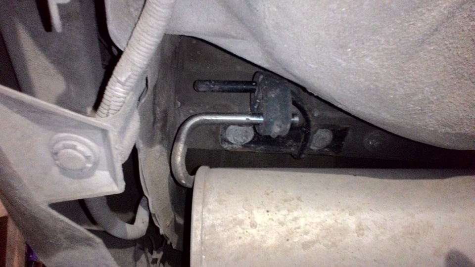

Левый глушитель держится только на одном кронштейне, второй кронштейн для глушителя не делали, вся конструкция при полной сборке получается монолитной и держится "мертво".
Результатом доволен, главное избавился от ненавистной мне заглушки, которая бесила не по-детски.

Правый глушитель остался родной?
Да, правый родной.
симметричный полный…выхлоп! )))
Ага!

Крепление под глушитель приварили, или на заклёпки?
Крепление закрепили под болты крепления фаркопа к лонжеронам.

Трубу хоть поменяли? а то как то страшновато смотрится ;)
Коррозию ни кто не отменял, трубу не меняли. Купленная средняя часть хоть и блестит пока относительно новая, но она тоньше и метал хуже.
я о количестве швов… и можно ж одним куском вставить а не два
Нет, там только двумя швами родная труба имеет неправильную форму зеркально противоположную нужной.
надо будет посмотреть на машине…
Серёга вот после таких сварочных швов у нас подводные лодки не всплывают и ракеты падают! Без обид!
Требовать заводского шва от гаражного мастера я думаю не стоит, плюс ко всему металл почему то разный на российской комплектации и японской.
Метал он везде есть метал, а вот маркировка стали это совсем другое дело эту разницу видно!

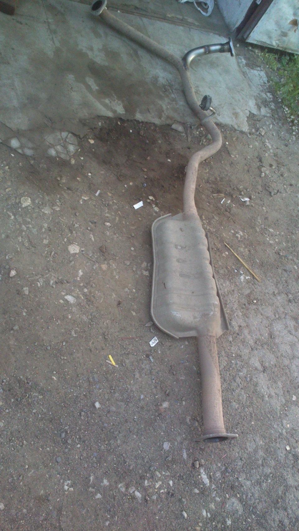

Я Чего-то не понял-а зачем резать то ? Там же и так все влазит на ура Либо сдвоенный выхлоп от Легася BP? Тогда точно не встанет-там фланец на 90гр повернут —
Система собиралась из двух однотрубных.
