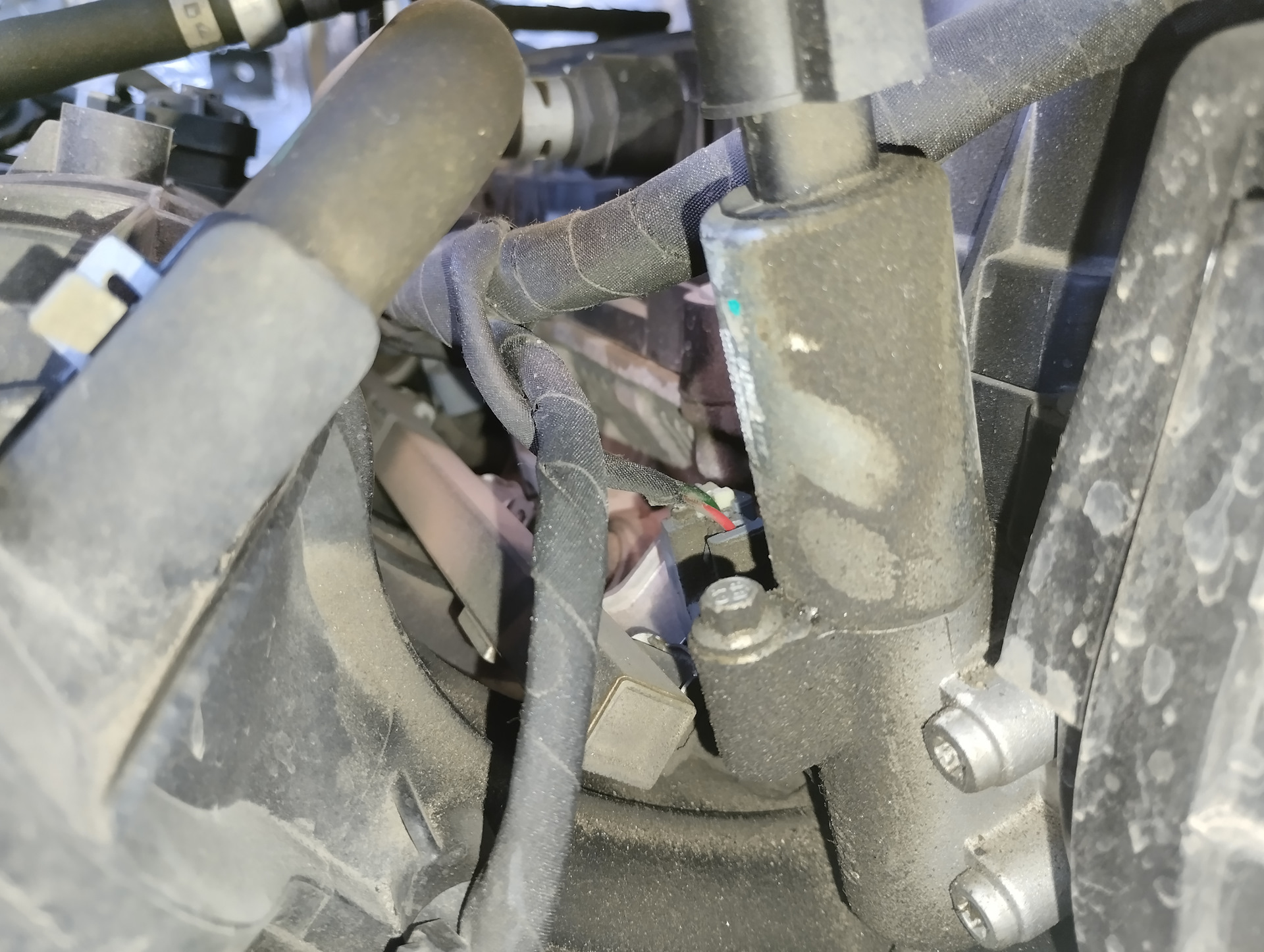

Обнаружил масляное " опыление" на клапане фазорегулятора и вокруг. Кто знает, что за уплотнение на клапане и его размеры? Буду признателен.

тоже было такое. но походу это норма для нашего автомобиля)) нашел на авито оригинал за 3500руб еще в своем городе Челябинске, удивился конечно) ссылку оставлю на продавца, наличие запчастей большое по т6, колодки у него передние уже брал цены приемлимые. www.avito.ru/chelyabinsk/…an_vvti_jac_t6_3612648068
www.wildberries.ru/catalog/184687648/detail.aspx Купили в Китае за 4р, а нам продают за 8р., не хилая наценка.
Это опыление не к добру, если стоит фазорегулятор старого образца (стоковый), то со временем образуется беда с обломленным "ухом" и выбросом масла (смотри у меня в БЖ). А размеры: диаметр посадочный фазорегулятора — 18 мм, под кольцо уплотнительное — 15, ширина канавки 2,5 мм, диаметр сечения кольца — 2,0 мм.
Спасибо огромное за предупреждение!
Если покажу фото — сможешь определить тип клапана (он- не он)?
Конечно, даже сам поймёшь, т. к. толщина "уха" стокового около 0,5 мм, а нового образца 2,5 мм. Ну и выглядит немного не так, как сток.
Кто-то писал, что клапан подходит от двигателя Опеля. Не в курсе?
Да, писали. В БЖ у меня есть. А я выписывал на Али, сейчас в запасе лежит. Ссылка тут: aliexpress.ru/item/100500…&sku_id=12000025814480870

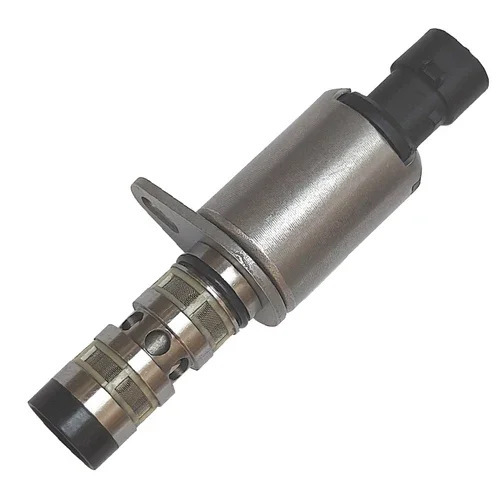

Это он? Новый или старый?
Он, стоковый…А на фото ниже нового образца, мне поменяли на такой.
