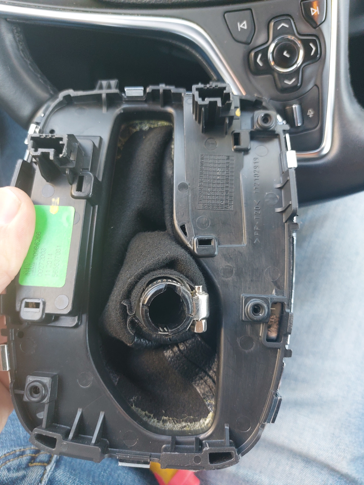

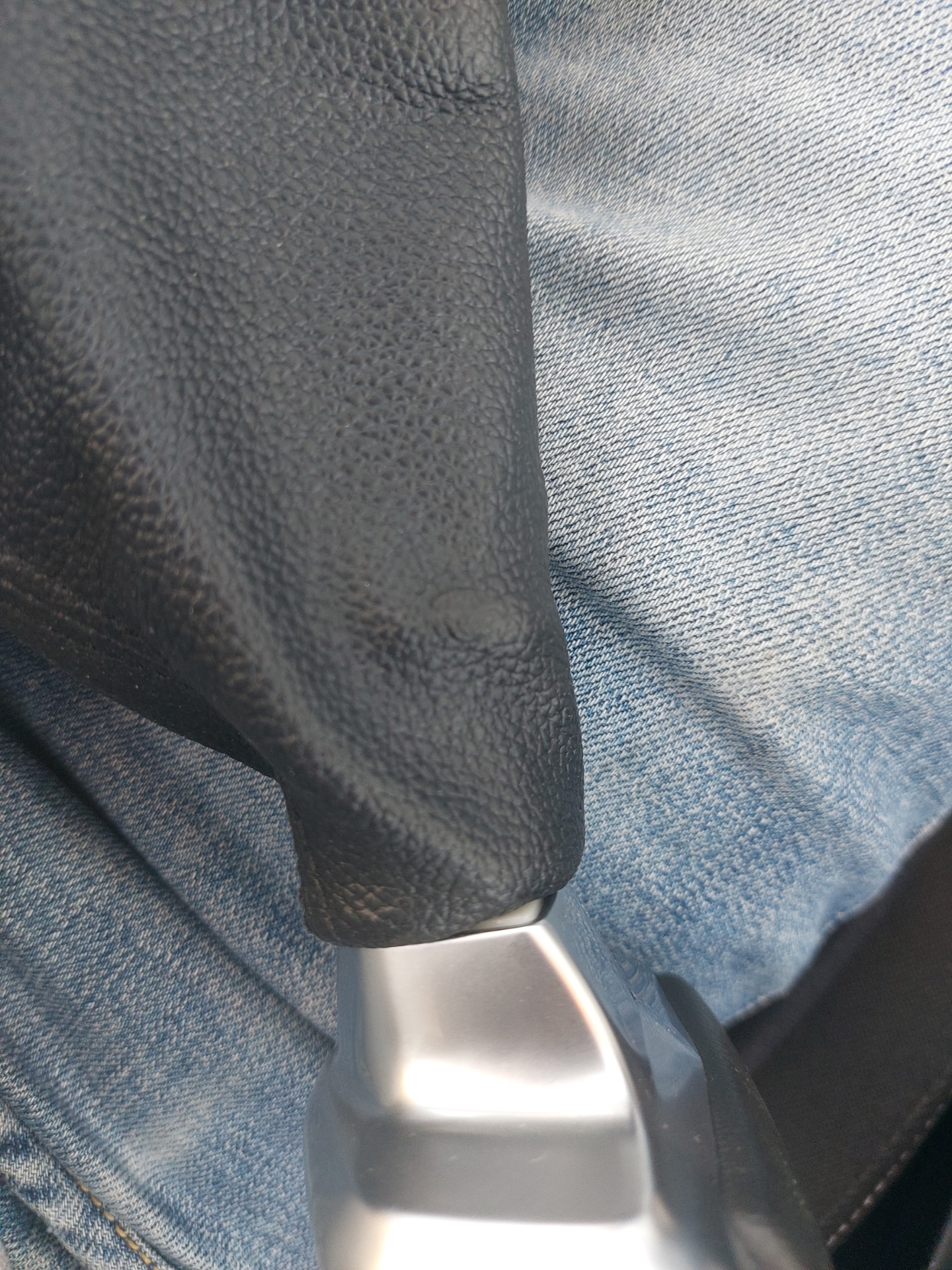

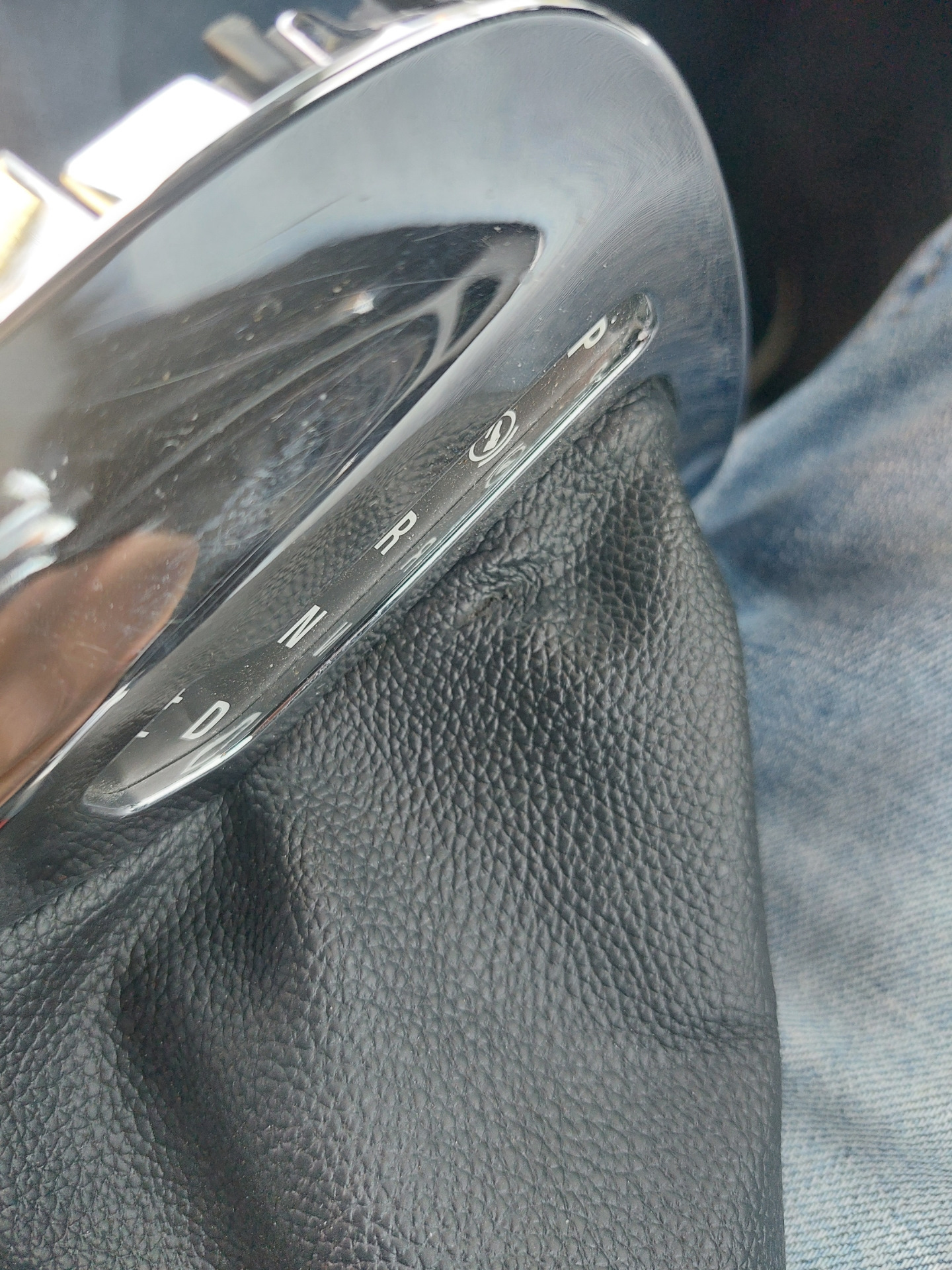

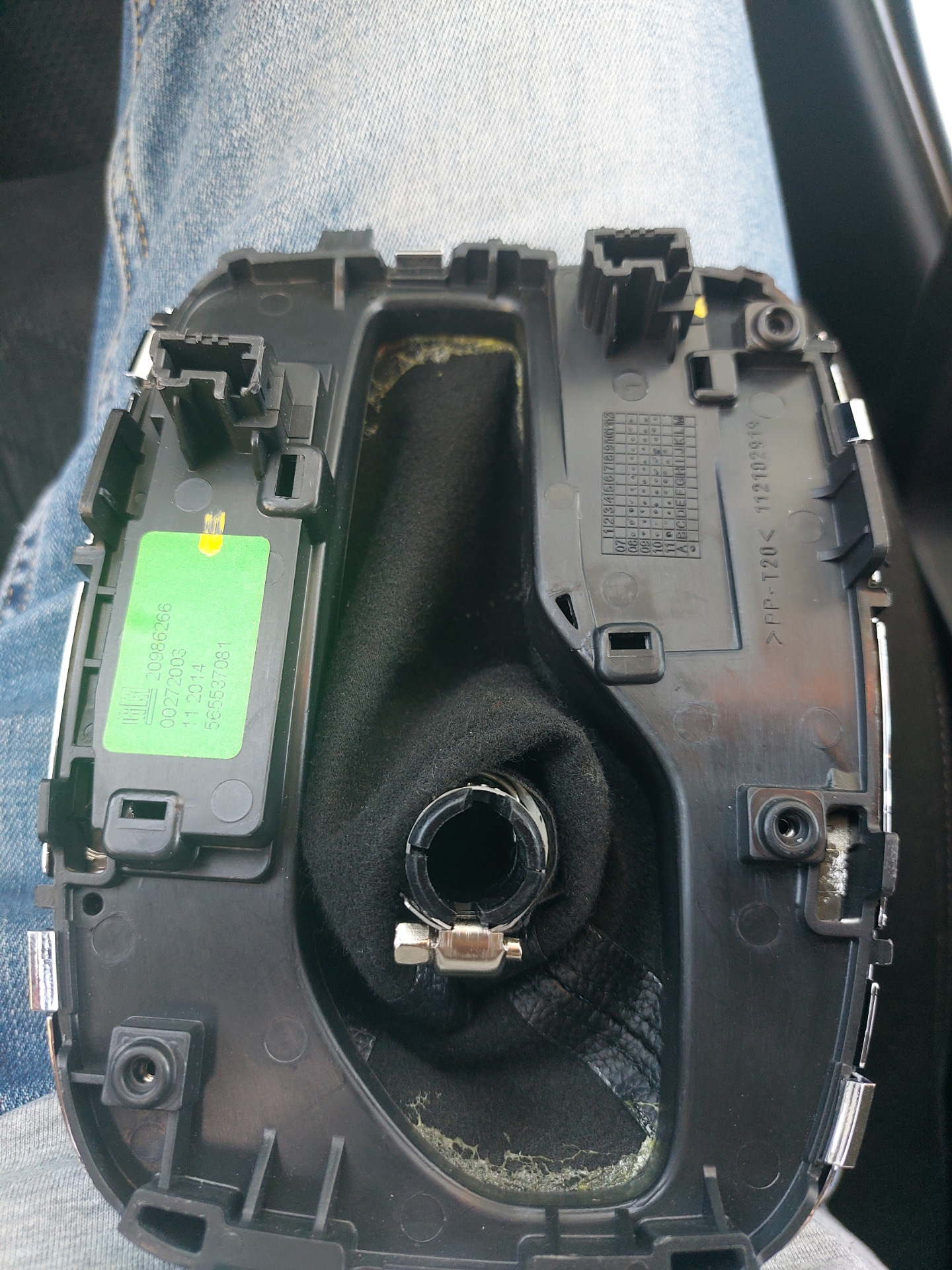

Всем добра. Недавно заменил чехол ручки АКПП, со временем оброзовалась натертость, из-за не правельно установленного стопорного червячного хомута.
Развернул на 90гр. Так, что переделайте, кто недавно заменил чехол.

Вообще то ставят на пластиковую стяжку
Пластиковая стяжка крепит чехол к ручки, хомут держит ручку.
Вон оно чооо
GiMnazist
Я так же поменял ручку на новую плоскую, заказал с озона, она у меня плотно сидит и не куда не шевелится, а чехол на нейлоновую стяжку закрепил и все дела, так что может тебе ручка брак попалась?
