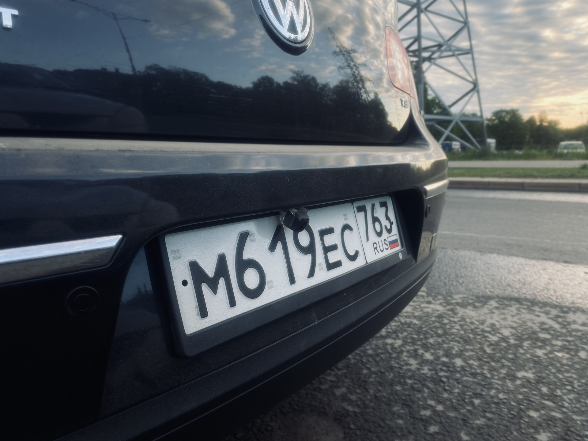

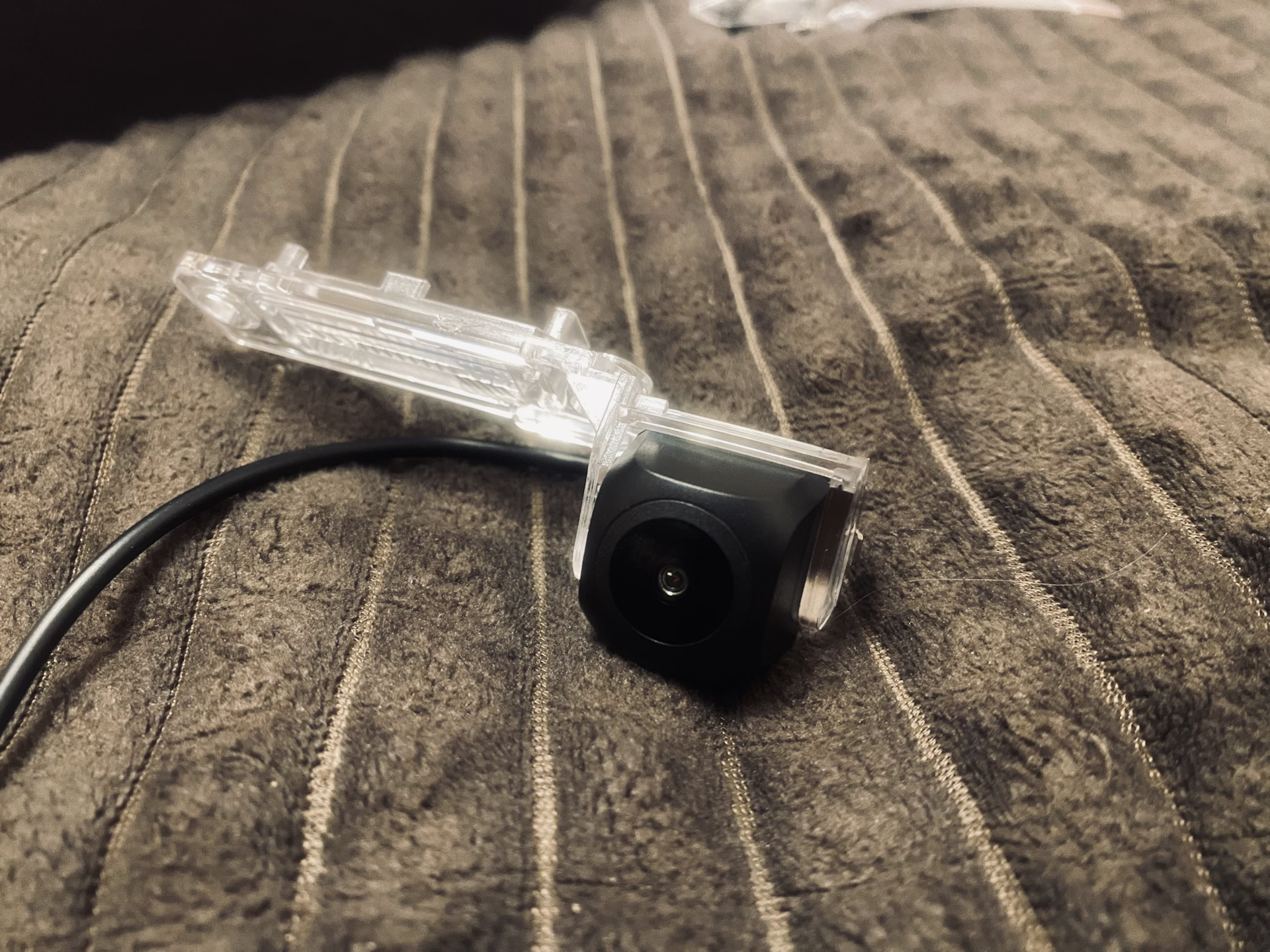

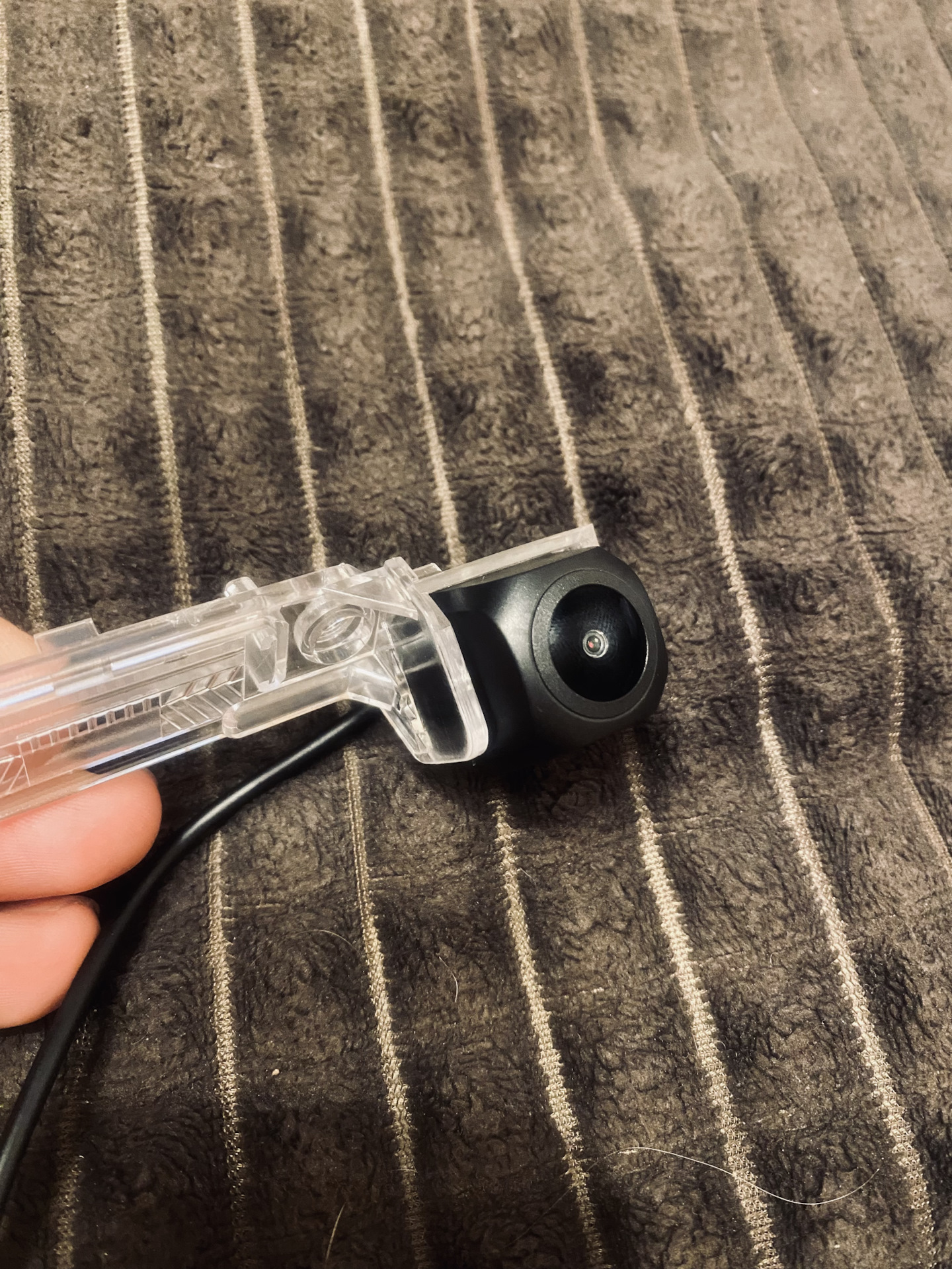

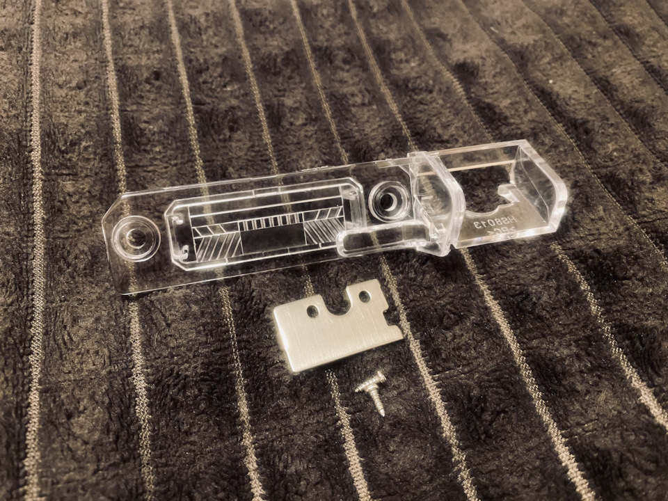

Одна из проблем, с которой я столкнулся во время владения Passat-ом, это была проблема с парковкой. Так как машина имеет большие габариты, не учитывая что уже имеются задние парктроники, мне остро не хватало камеры заднего вида. Поэтому принял ВРЕМЕННОЕ решение установить камеру заднего вида в плафон подсветки номера пока не куплю камеру зв в эмблему Volkswagen.
Сама камера досталась мне в комплекте с магнитолой, как оказалось очень даже неплохого качества — AHD и чтобы максимально исключить колхозный вариант установки, я заказал кронштейн — плафон для камеры заднего вида.

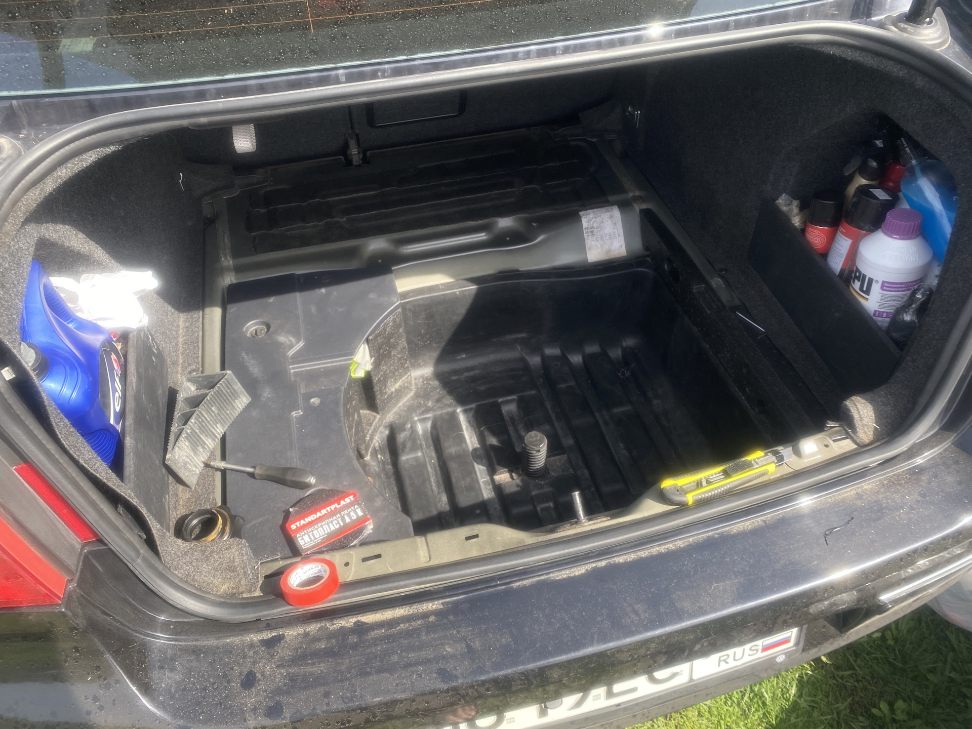

2. Установка камеры заднего вида.

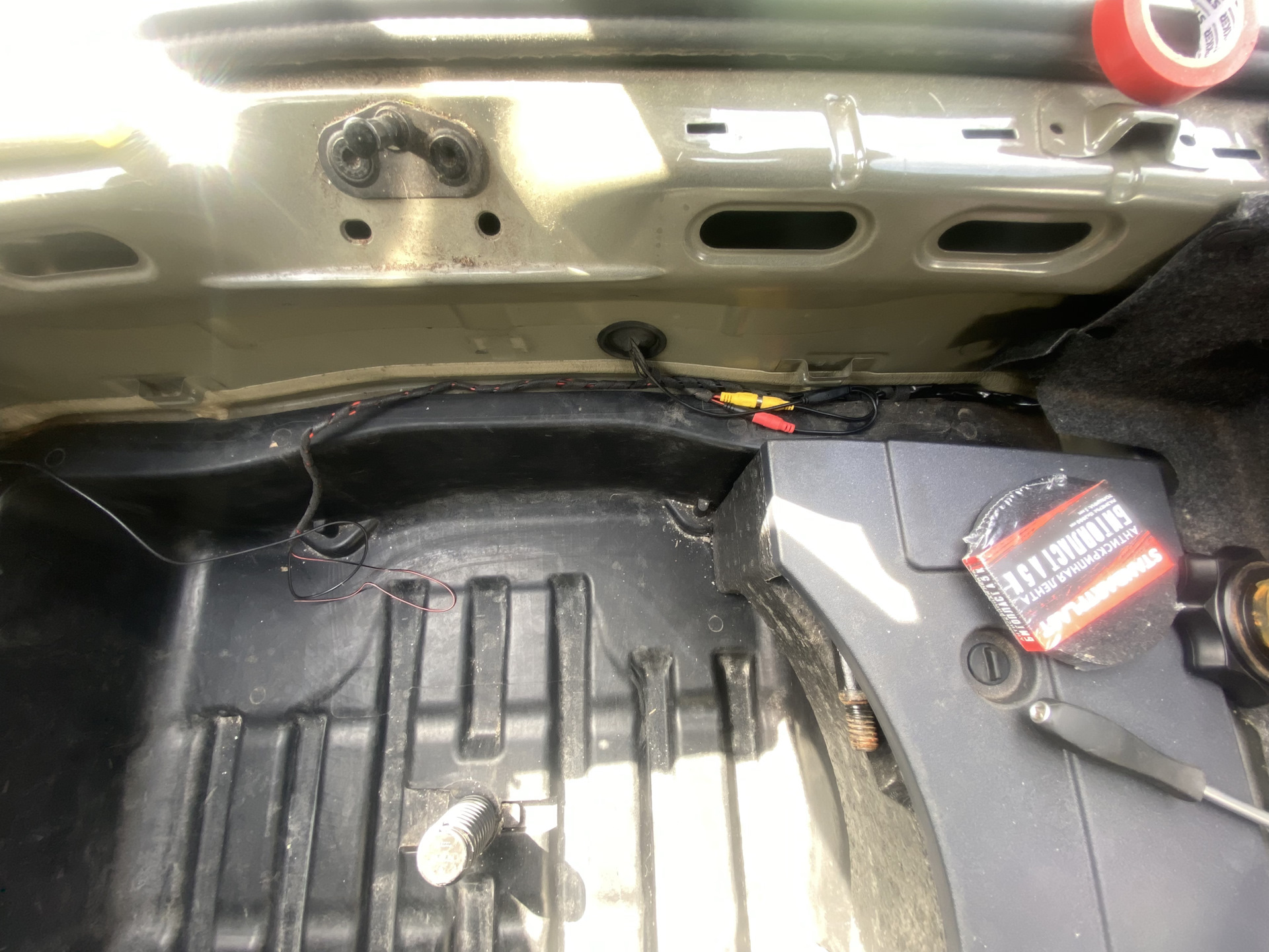

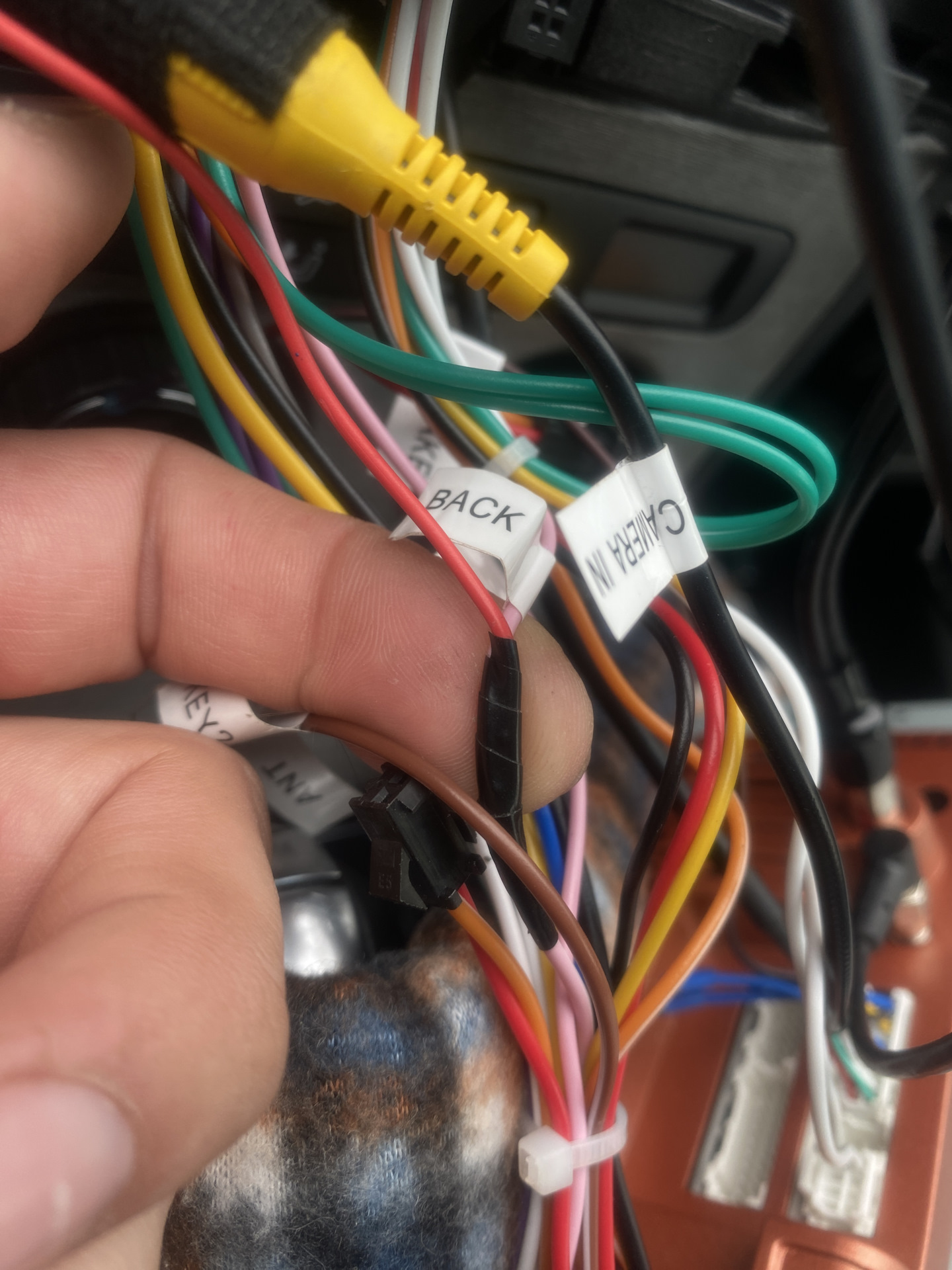

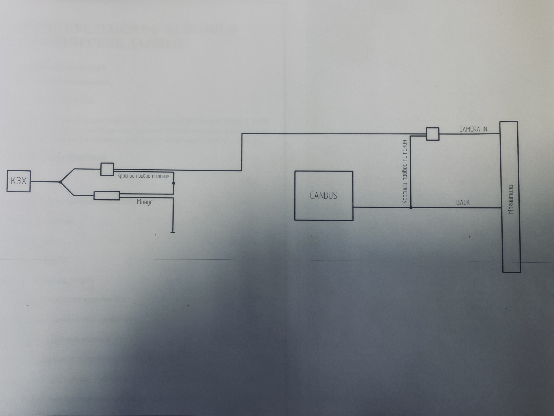

При всех возможных вариантах подключения камеры мне было проще всего подключить через блок CANBUS. Но более менее понятной схемы на drive2 я не нашел и решил выложить свой вариант подключения:

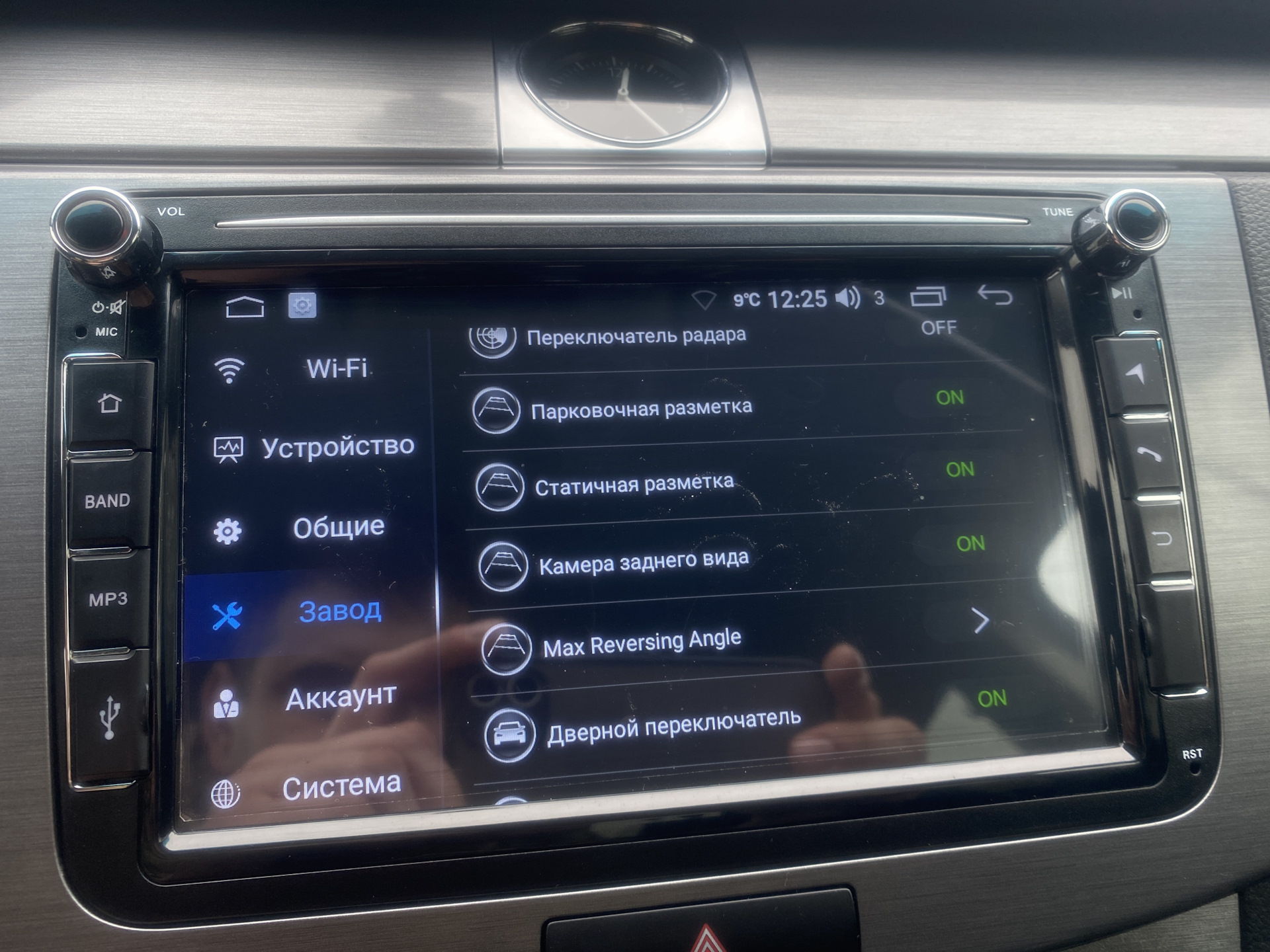

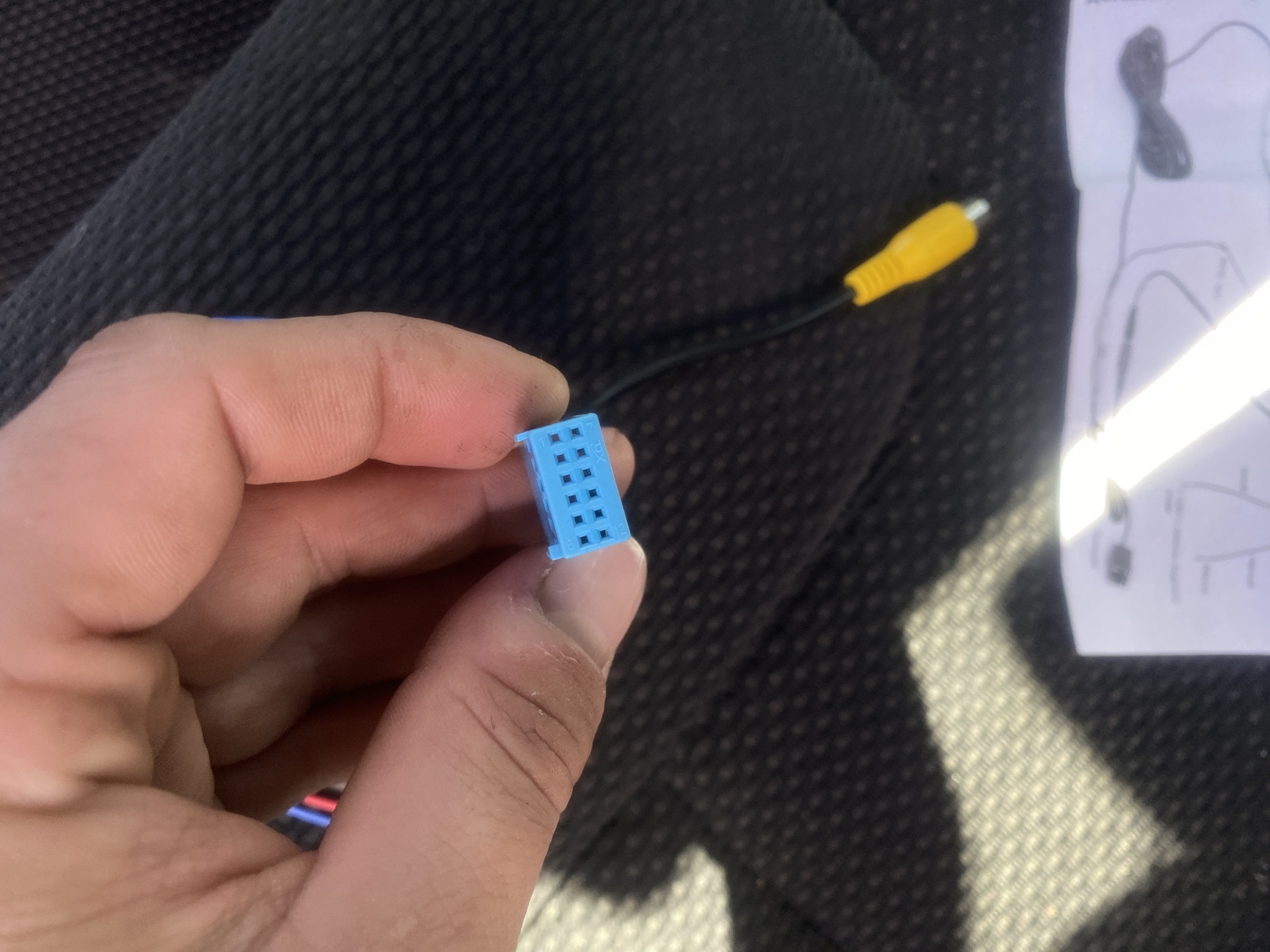

2.1 Подключение к магнитоле
Красный провод питания подсоединил к проводу BACK, через который подается сигнал через CANBUS, а тюльпан подсоединил к выводу CAMERA IN на магнитоле.
2.2 Подключение к камере заднего вида.
Сигнал о включении задней передачи подается с каншины через CANBUS. В таком случае красный провод питания с тюльпана достаточно соединить с красным проводом питания самой камеры, а черный провод подсоединить в любую точку массы на кузове.

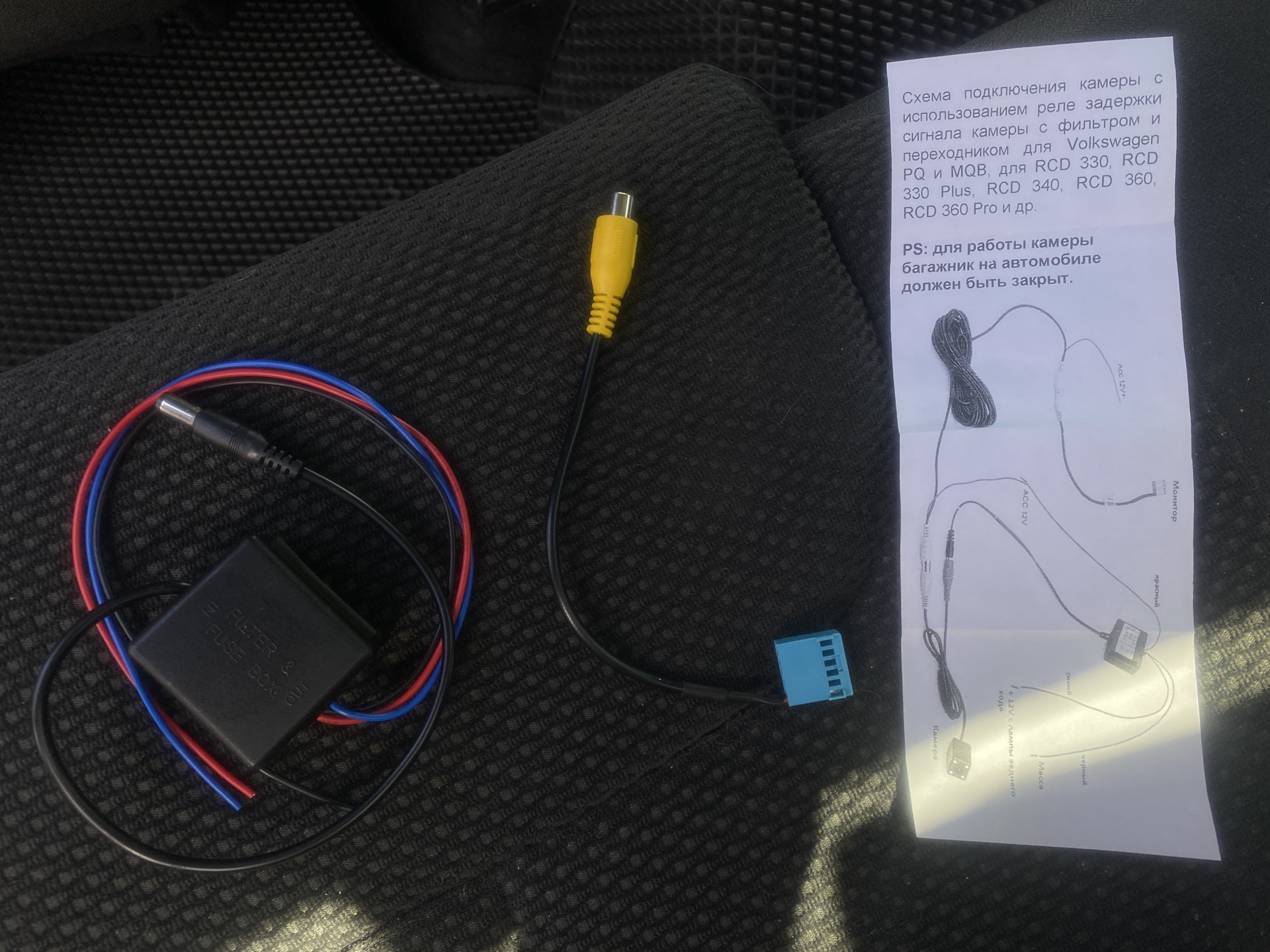

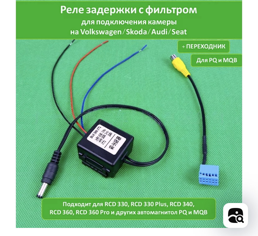

3. ПРОДАЖА — Реле задержки сигнала с фильтром для подключения AV камеры к штатным магнитолам Volkswagen и Skoda на платформе PQ и MQB.
Почитав записи в бортжурналах на drive2, предварительно перед установкой заказал реле задержки с фильтром, чтобы исключить появление помех при включении камеры заднего вида.
Выбрал вариант подключения через блокCANBUS, поэтому решил выставить на продажу это самое реле.
Продам за цену, ту за которую купил — 1000 руб.

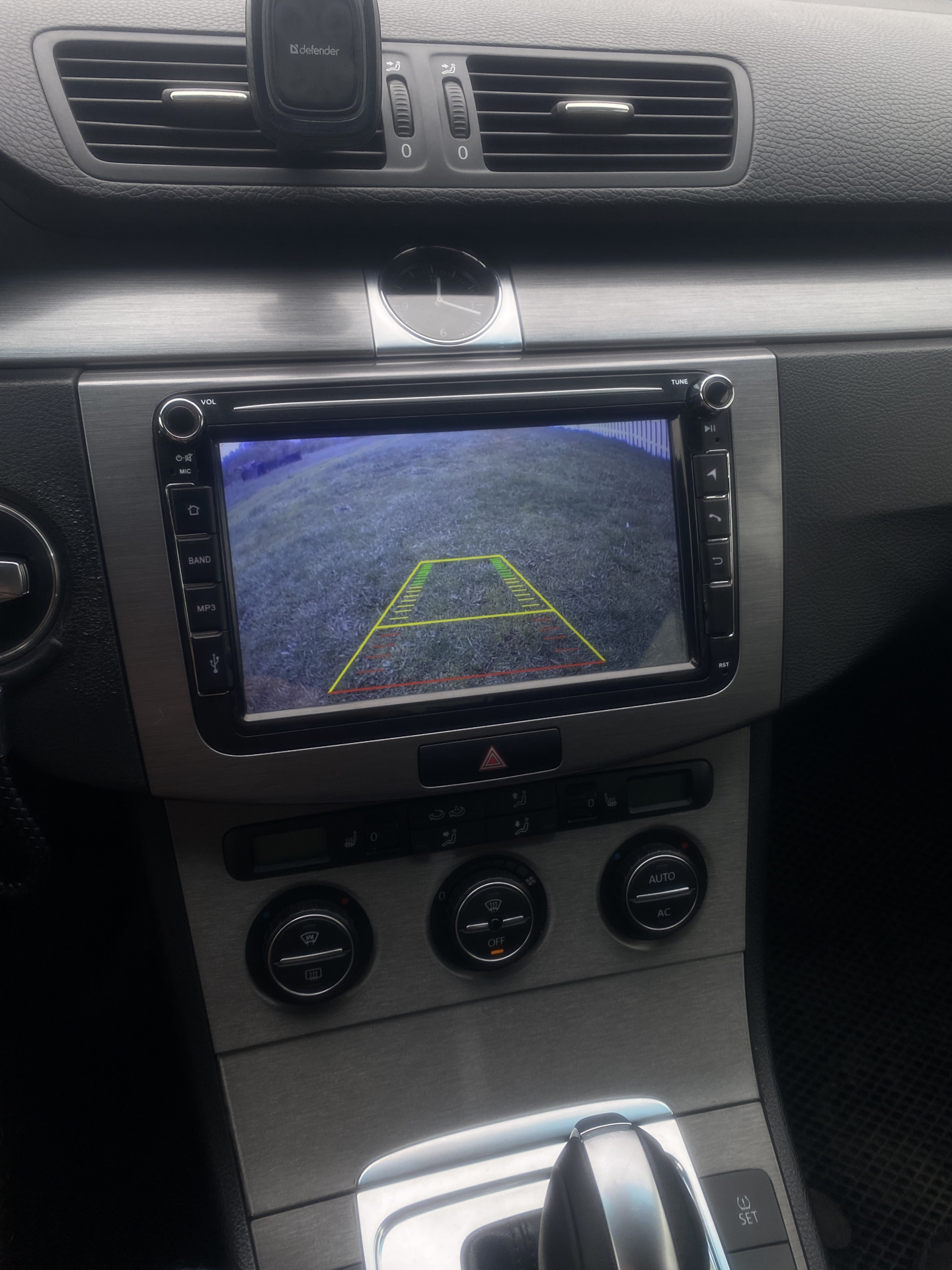

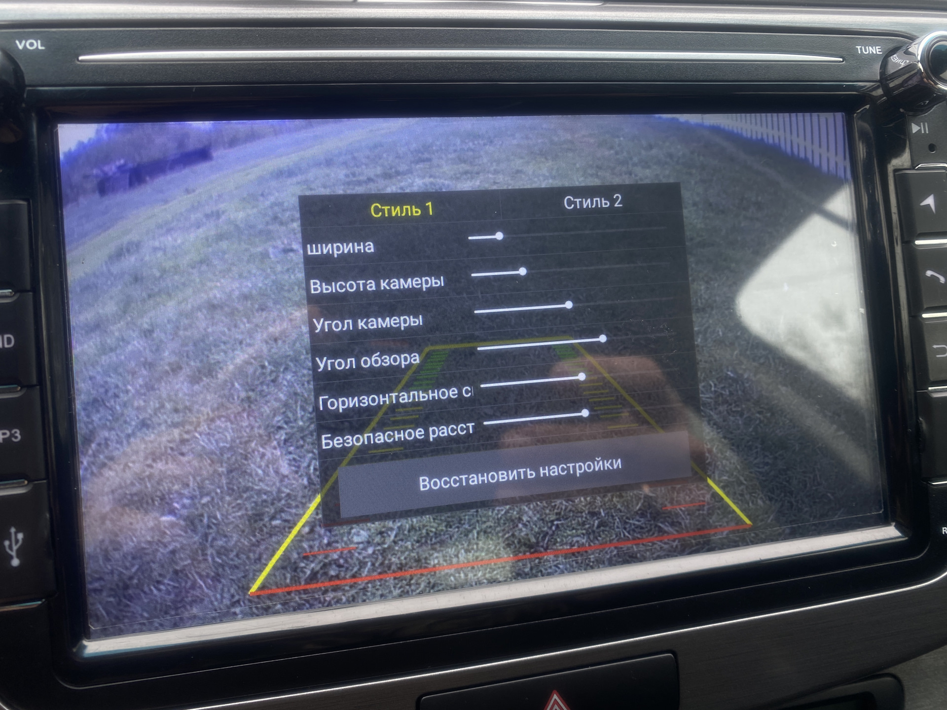

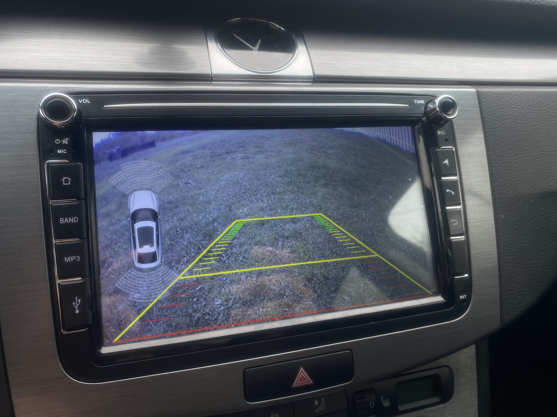

Во всяком случае, с камерой заднего вида в плафоне подсветки номера гораздо проще парковаться нежели без нее, но есть один небольшой нюанс — камера стоит в самом бампере и его края не видно. Поэтому достаточно ориентира по линиям траектории.
