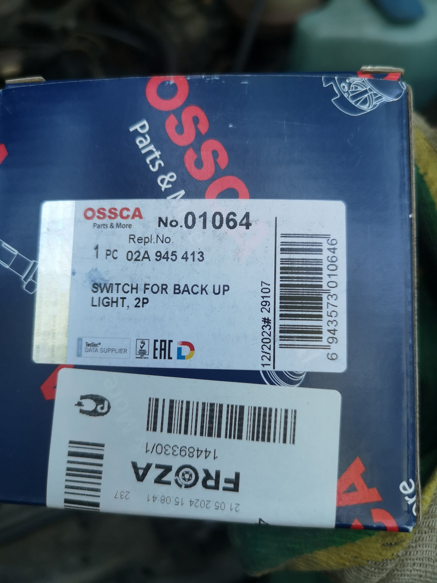

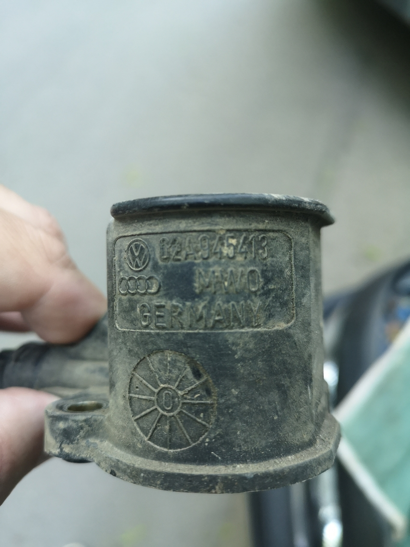

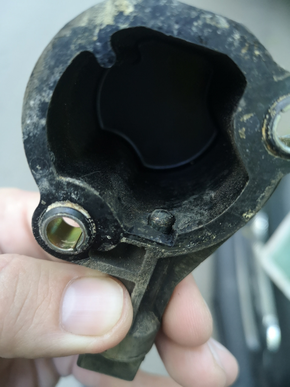

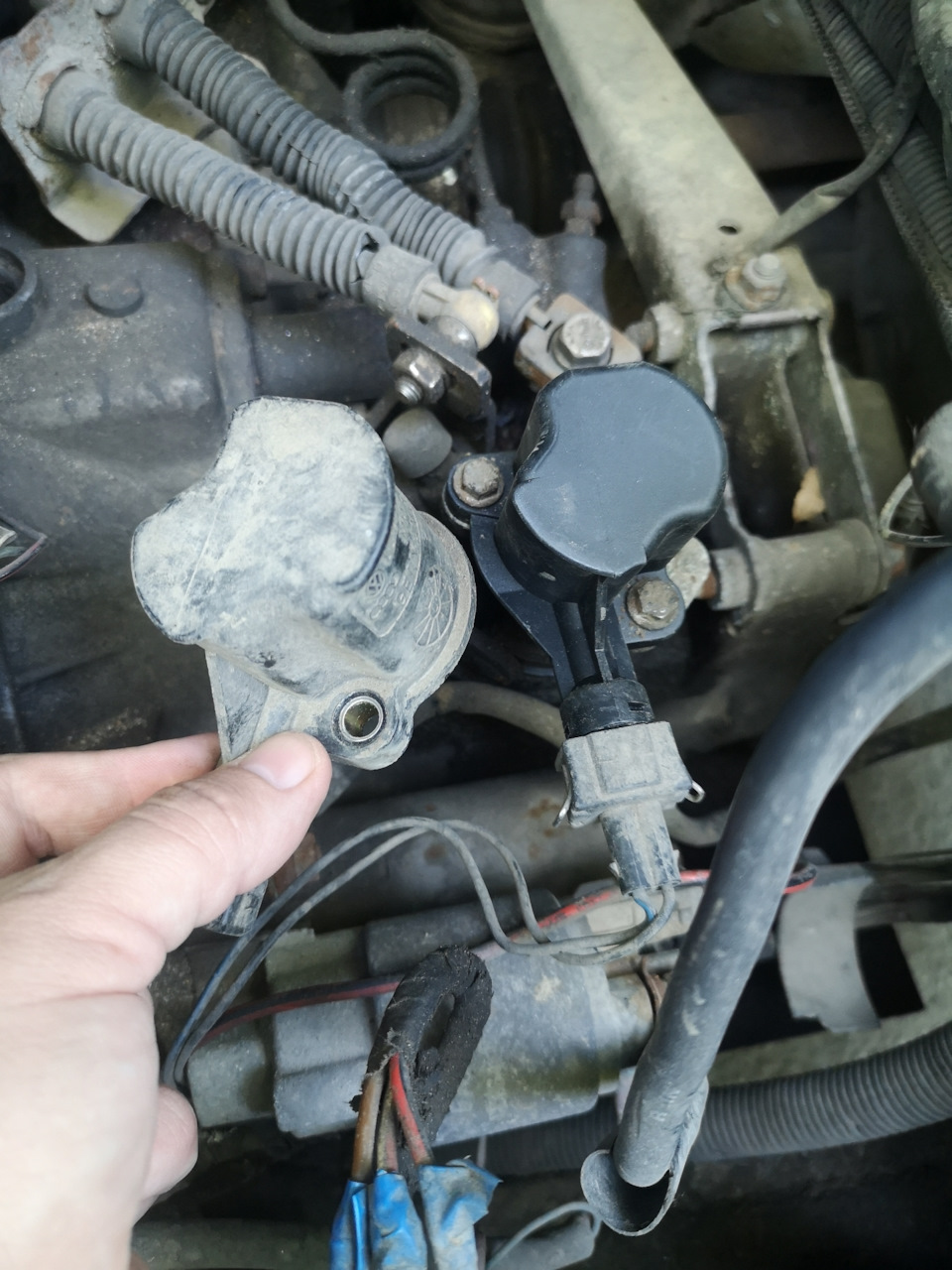

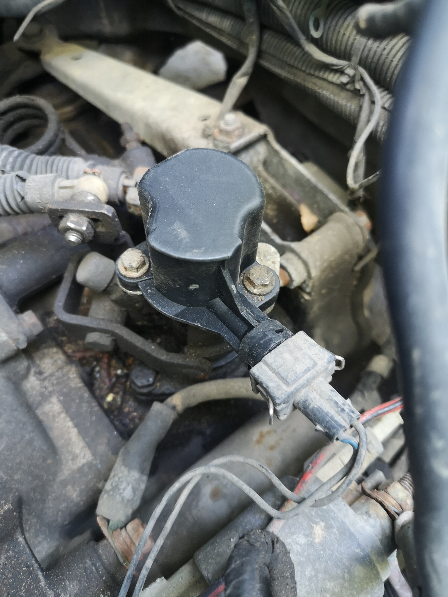

Всем привет. Недавно заметил что не горят огни заднего хода. Почитал драйв, узнал что есть датчик заднего хода. Откручивается двумя болтами на 9. Поскольку был не уверен что дело в нем(не прозванивал), решил взять на пробу самый дешёвый фирмы Осска, код на фото. Поменял, все заработало штатно. Надеюсь на какое то время его хватит, потом поставлю что-то подороже. Похоже старый датчик родной, с завода. 34 года отработал…Благодарю за внимание, удачи на дорогах.
