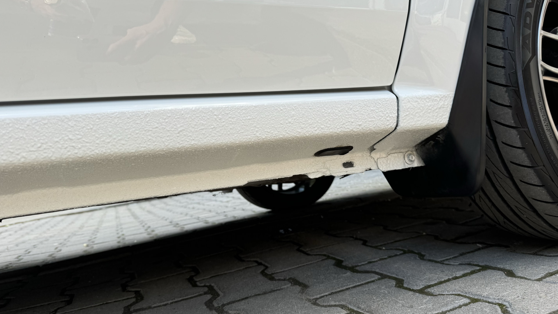

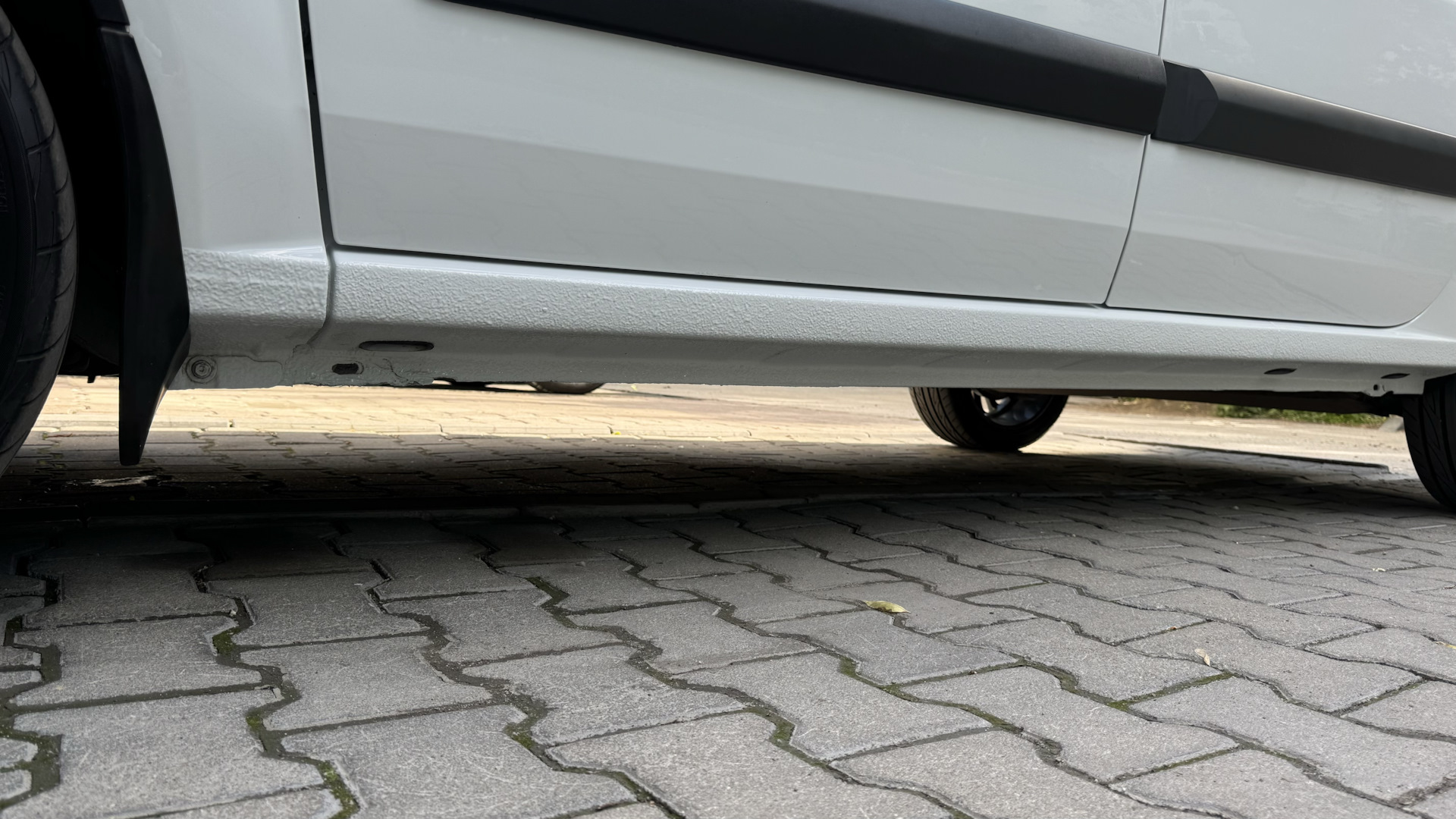

Пару лет и 6000км назад нашли ржу на порогах (в местах куда домкрат упирается) и на полу в багажнике. Зачистили, покрыли цинком и задули краской. www.drive2.ru/l/629015210161613079/
Но все внезапно стало только хуже.
В этом году стало понятно что надо заниматься вопросом полноценно.

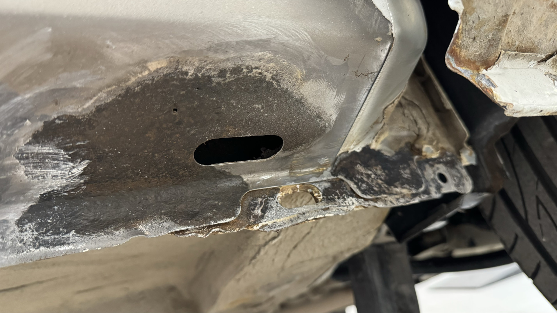

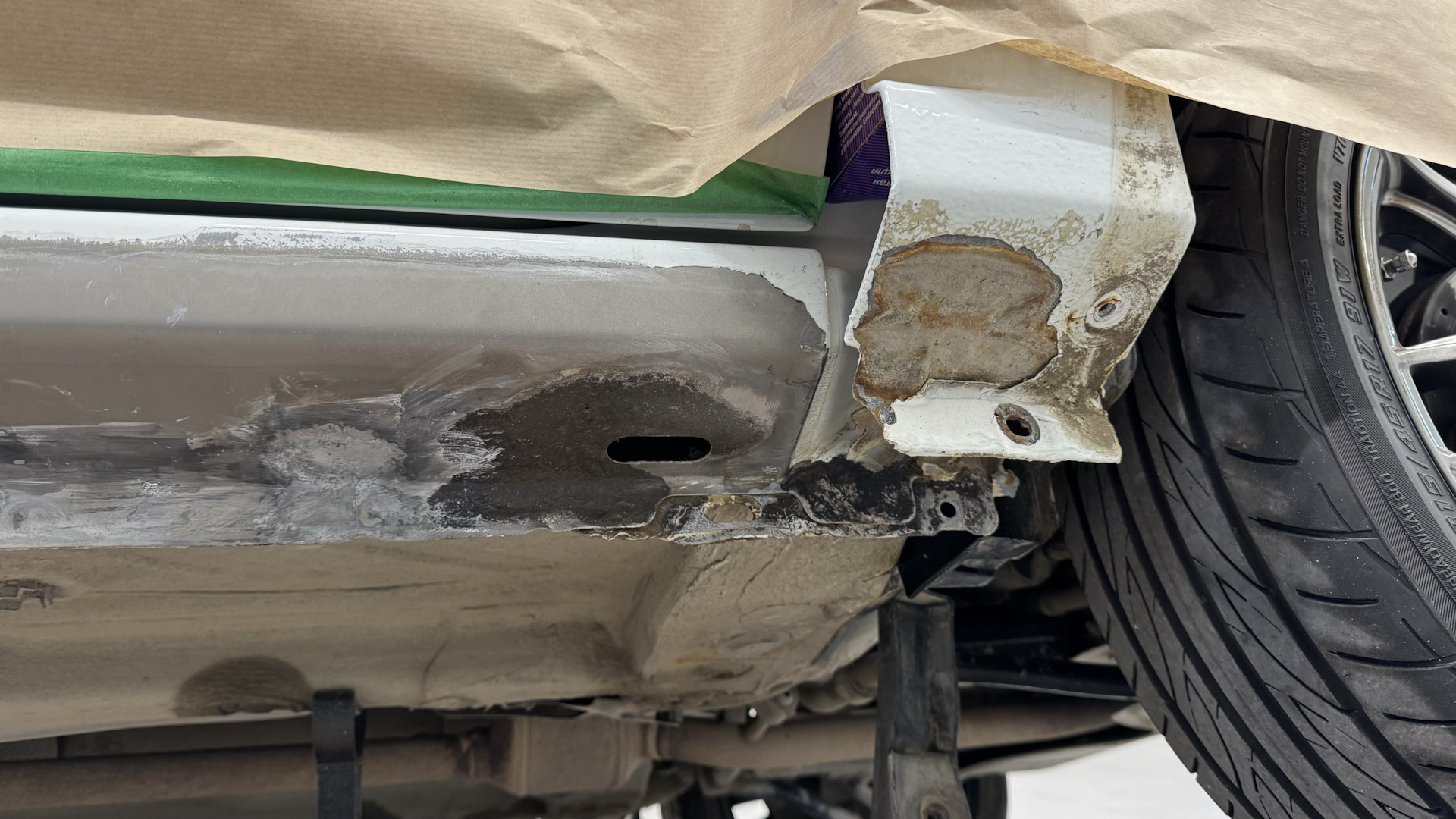

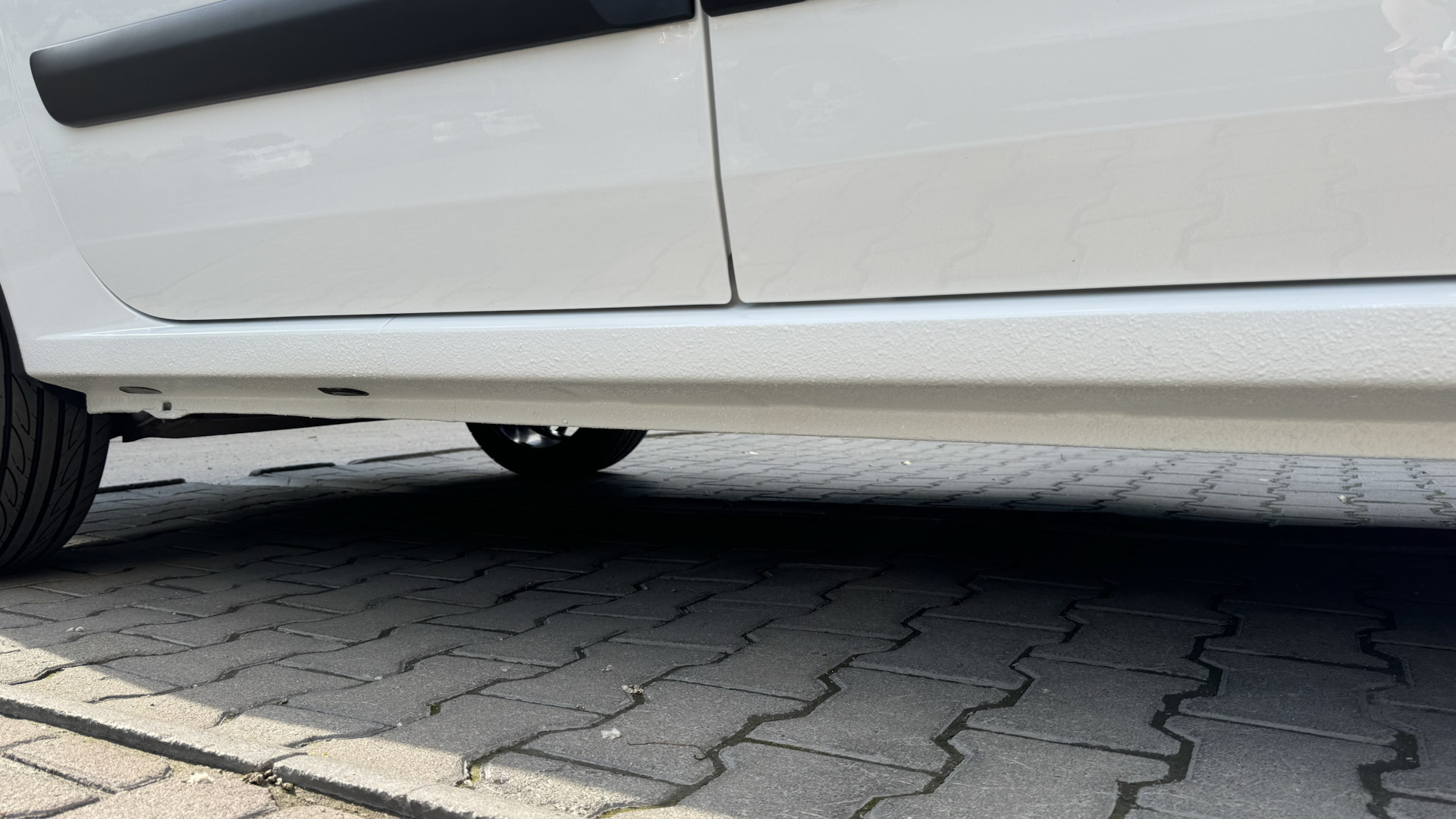

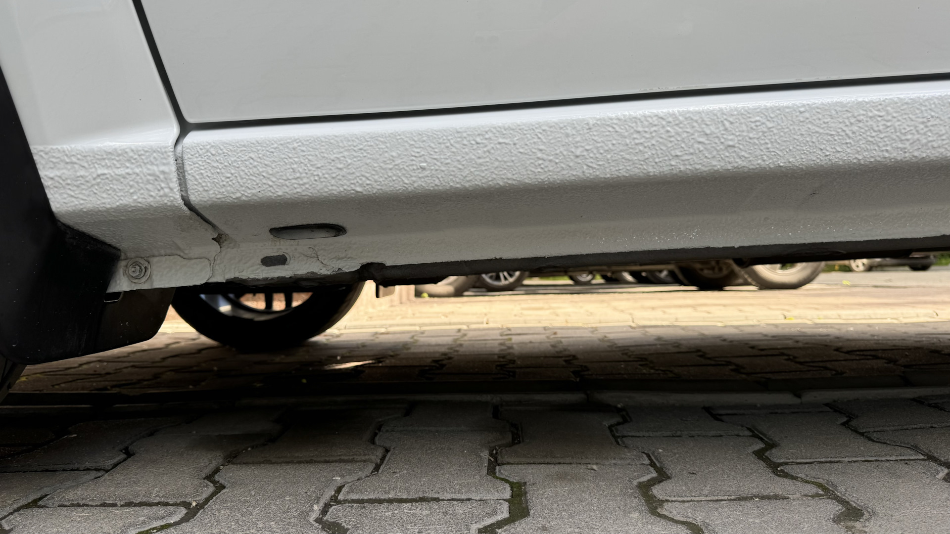

Зачистив краску на порогах, оказалось что все даже хуже чем казалось. Пороги возле дренажных отверстий спереди можно уже было при желании проткнуть отверткой.

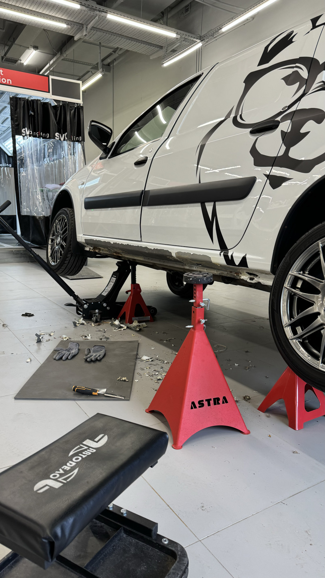

Пришлось заказать ремонтные вставки для порогов, чтобы оттуда вырезать нужные нам части для замены.

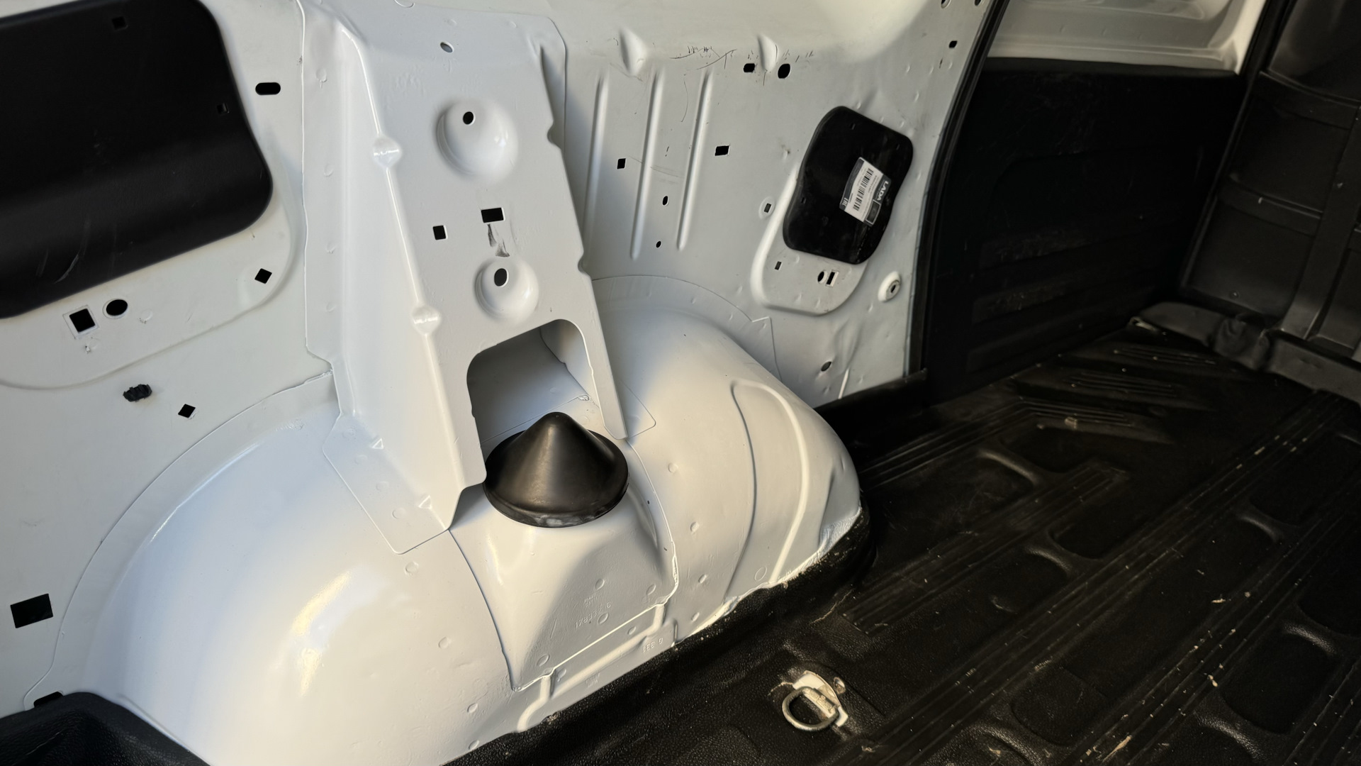

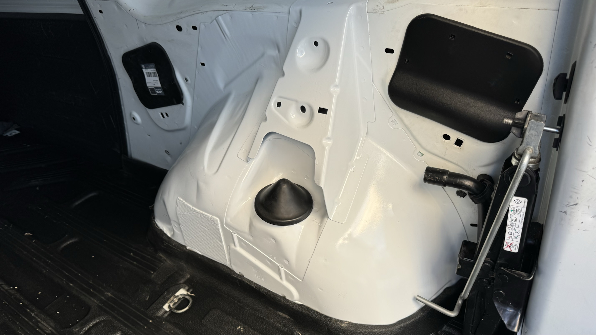

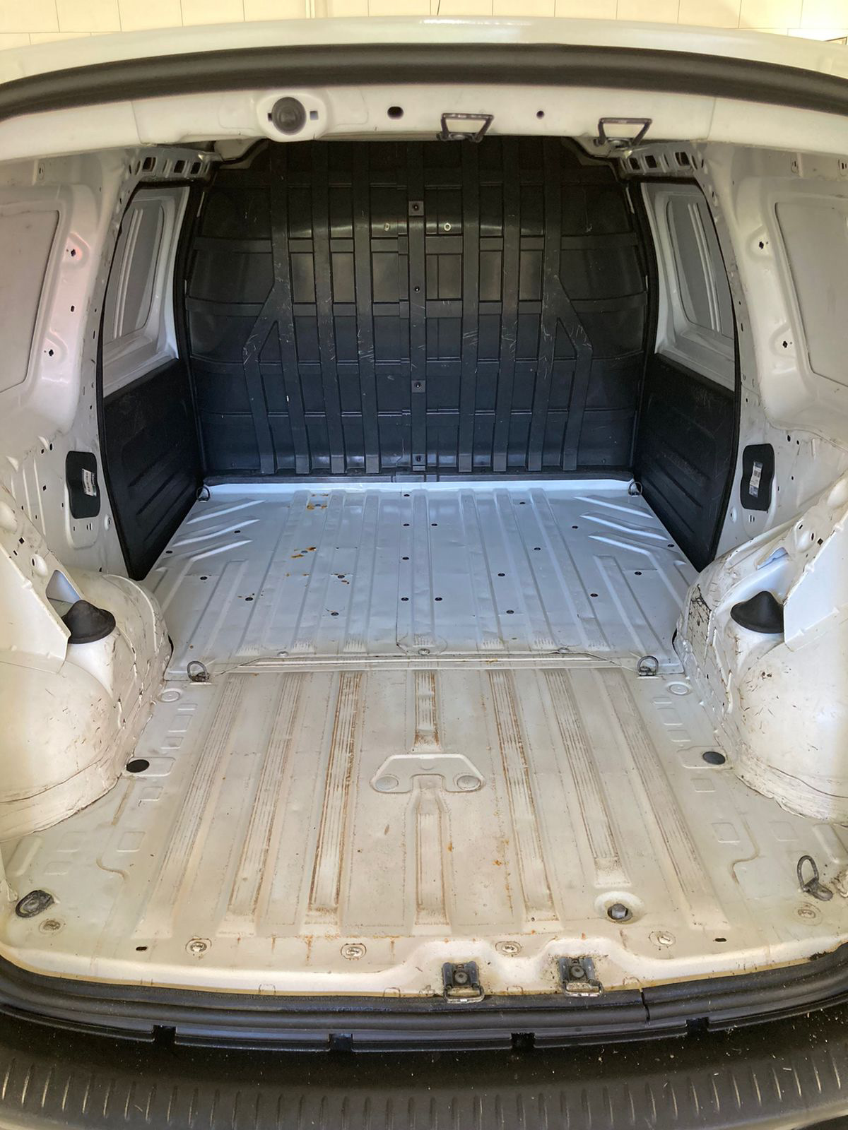

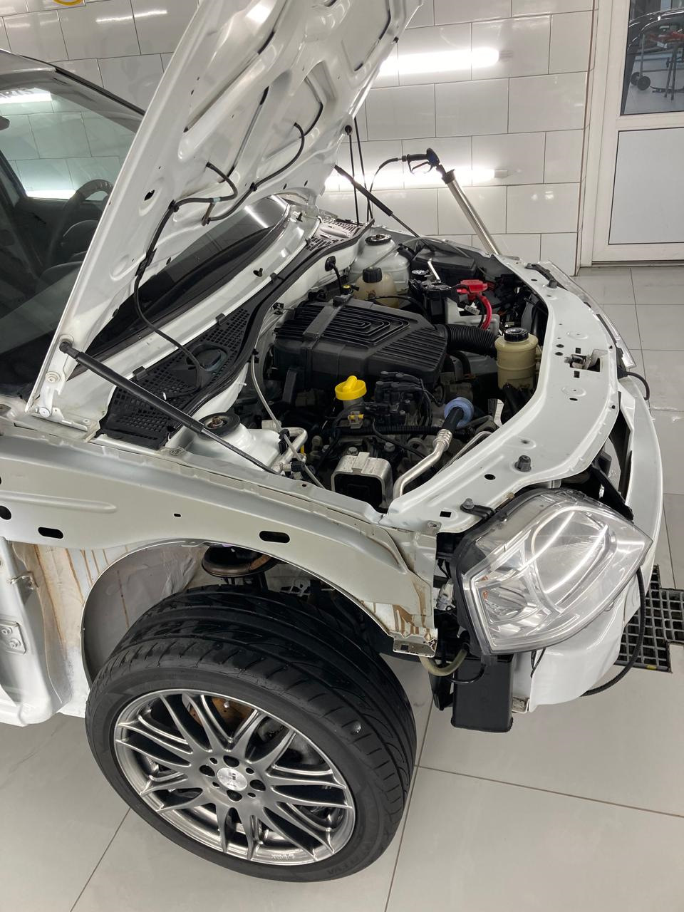

Попутно вскрыли коврик багажного отделения. Убедились что там тоже все стало ухудшаться. Более того, ржа начала появляться и по бокам где арки. Решено радикально смывать всю краску и делать все по уму. Да, не дешево. Но мне такой подход больше нравится. Полумеры как мы выяснили работают не долго))
Так же вытянули несколько вмятин системой PDR. Причем вмятинам было в районе 7 лет. Убрались без следа.

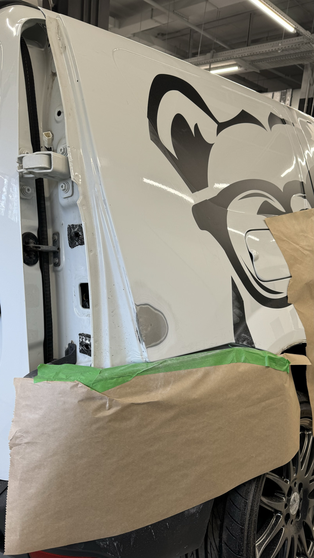

Ну и раз машина в малярке, решено убрать вмятину с заднего правого крыла. Оказалось что на машине уже несколько слоев краски… И это при условии что я ее покупал новой и в малярке она первый раз за 11 лет :) Видимо так самые первые партии машин красили. Заднее правое крыло решено покрасить целиком.

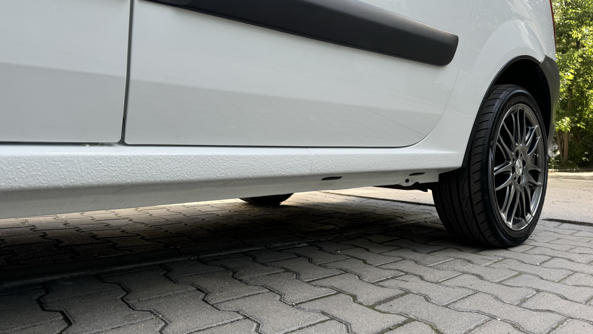

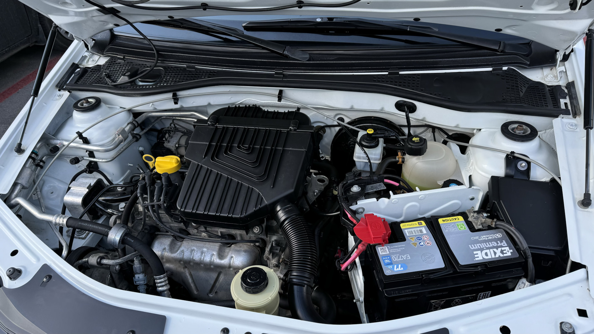

В итоге устранили все сколы и рыжики, что накопились за 11 лет жизни машины. Описывать долго и муторно, да и не думаю что интересно. После этого полностью ее отмыли, даже мотор помыли (первый раз за всю жизнь машины). Отполировали, состав нанесли. Ну красота, ляпота!
Делали месяц… Сумма в описании. Не судите строго, машину люблю просто очень сильно :)
