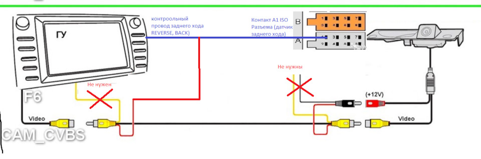

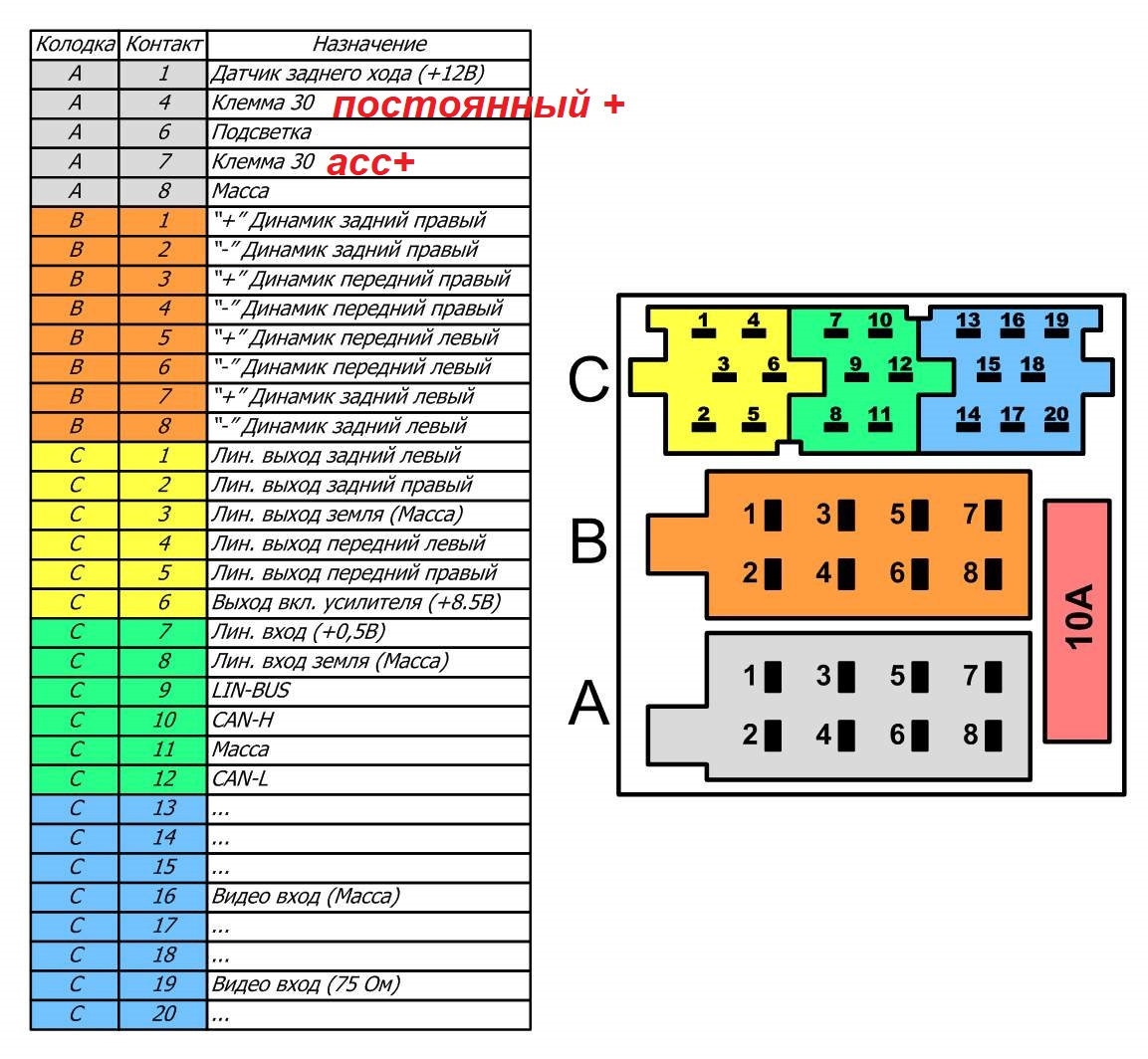

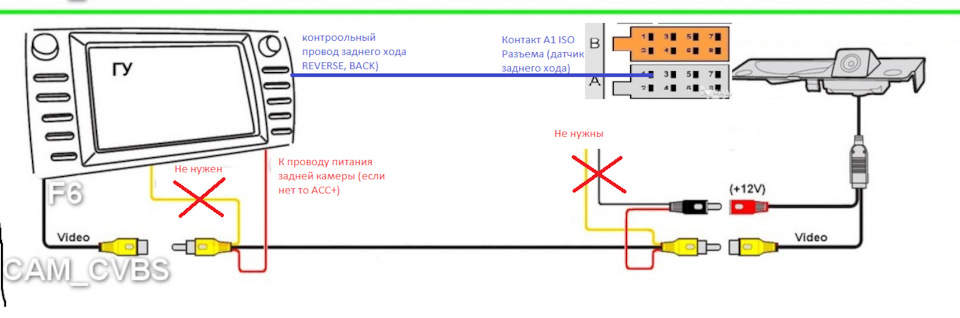

На Грантах оборудованных штатным магнитофоном, а также скорее всего на Грантах с аудиоподготовкой, а может быть и на всех (кто знает что в башке у АвтоВаза) в колодку подключения ISO контакт А1 при включении заднего хода приходит сигнал +12В. (может обращали внимание, что на штатной магнитоле приглушается звук при движении задним ходом)
Это может позволить нам подключить камеру заднего хода, при установке Андроид-магнитолы, не протаскивая провода от фонаря заднего хода.
Для начала необходимо завести Пин в в контакт А1 в ISO колодку со стороны магнитолы и подключить к нему провод контроль заднего хода (BACK, REVERSE) от магнитолы. Можно конечно и врезаться в контакт А1 штатной проводки в обход колодки.
Таким образом при включении ЗХ магнитола будет переходить в режим контроля камеры. Остается подключить саму камеру.

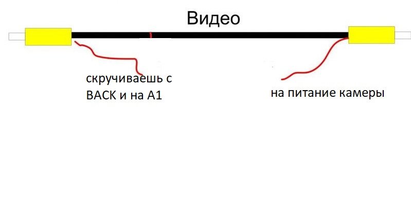

Есть два варианта:
1. С возможностью записи и просмотра потокового видео+работа в режиме заднего хода. (Камера запитана всегда, когда включена магнитола) В этом случае красный проводок от видеокабеля со стороны магнитолы подключается на провод питания камеры ЗХ, если нет то на АСС+
2. Камера работает только в режиме заднего хода (Питание на камеру подается только в режиме ЗХ) В этом случае красный проводок от видеокабеля со стороны магнитолы подключается на провод контроля заднего хода (BACK, REVERSE)
В обоих случаях подключение желтых проводков не нужно, а массы не обязательно. Камера возьмет массу с кабеля видеосигнала.
Еще раз напоминаю, что до начала подключения по данным схемам необходимо проверить появляется ли у Вас +12В на контакте А1 колодки ISO при включении заднего хода (конечно зажигание должно быть включено, а машина заглушена))))).
Я подключил камеру по первому варианту. Всё работает. Отчет с фото в следующем посте, наверное уже завтра. Заманался крутить антискрип на провода)))

Если Вы подключите по любой схеме из представленных в посте то звук будет приглушаться (при наличии самой такой функции в магнитоле и соответствующих настройках) Через провод контроля заднего хода (BACK, REVERSE итп) как раз приходит сигнал на магнитолу, который дает команду на переход в режим отображения камеры на экране, а также на приглушение звука.

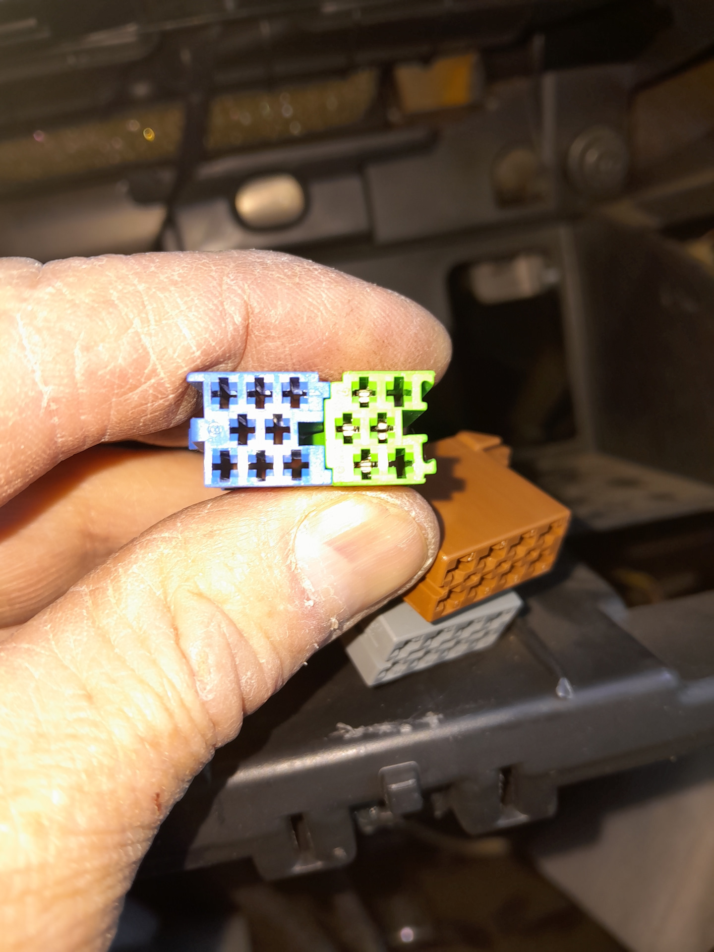

Подключил вчера, всё нормально работает, но вот этот штекер для чего, он так и остался не подключенным .Может вы знаете?
Он Вам не нужен, не переживайте.

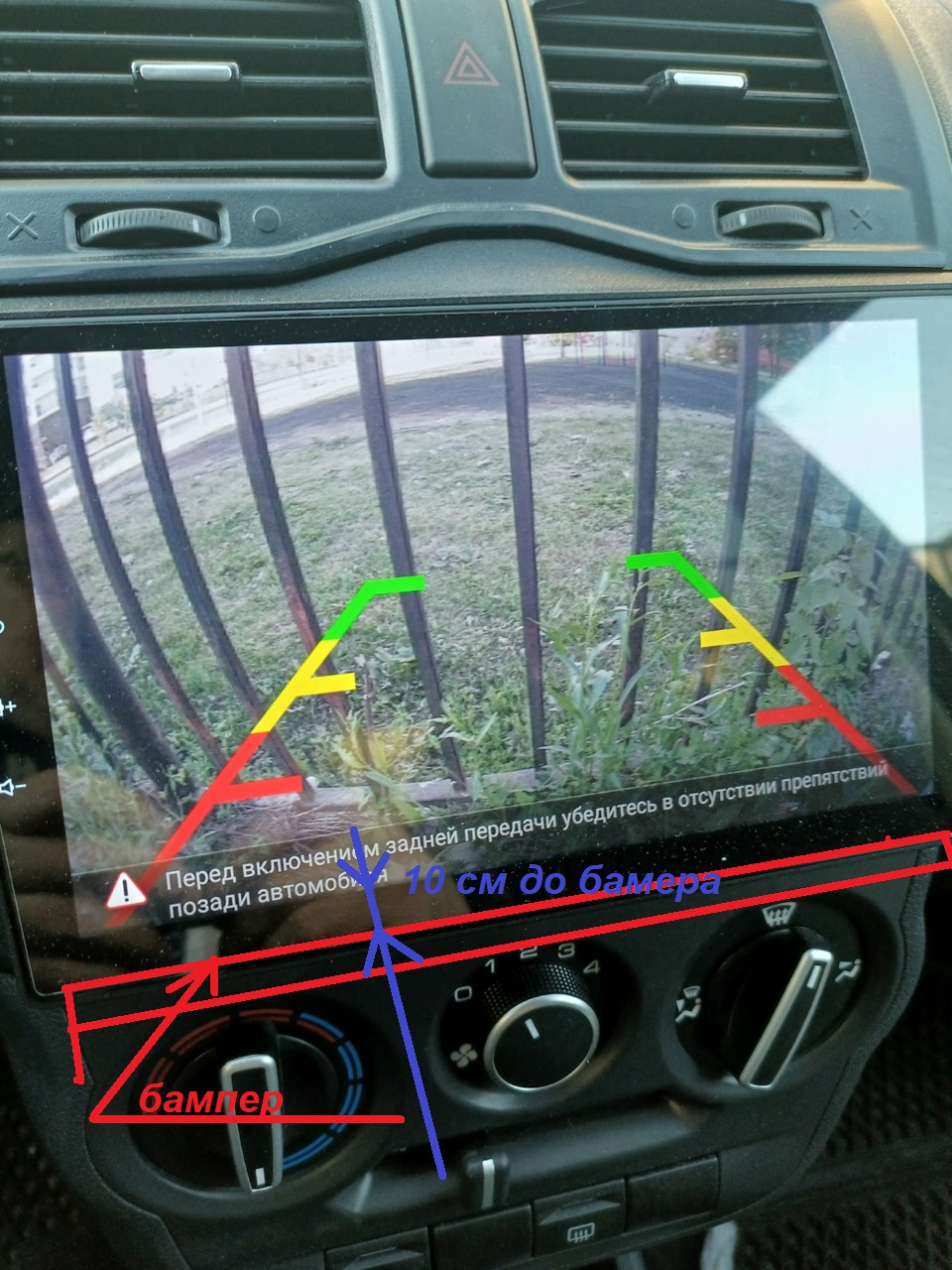

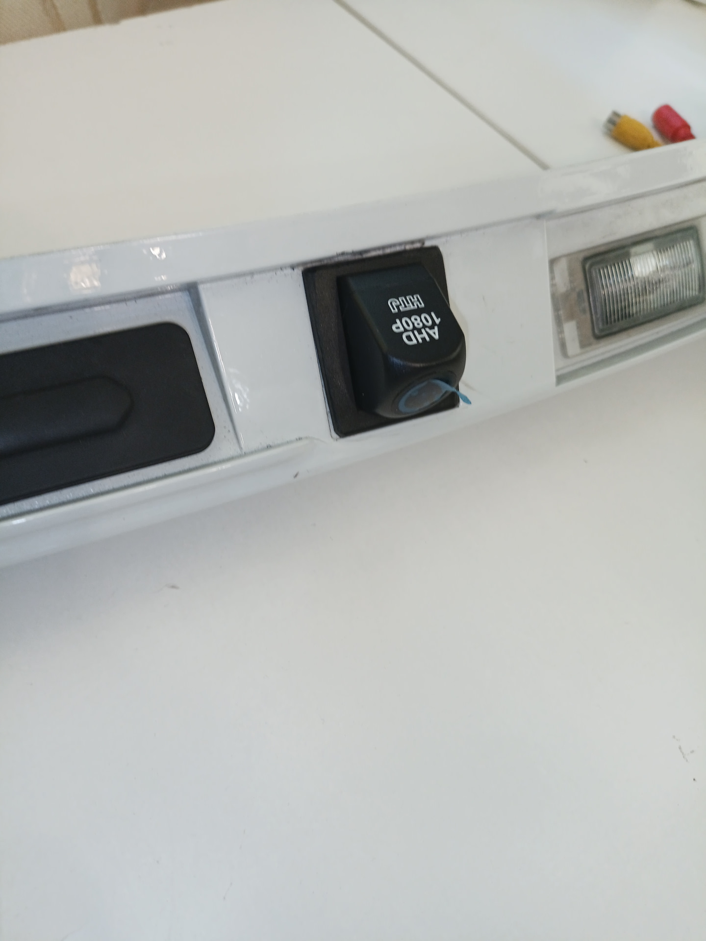

при таком положении камеры обзор каков? Не хуже чем с ножкой?
С ножкой будет проще поймать в камеру край бампера при настройке. У меня сантиметров 10 от бампера до края картинки, мне не мешает и так понятно
vychik34
както так

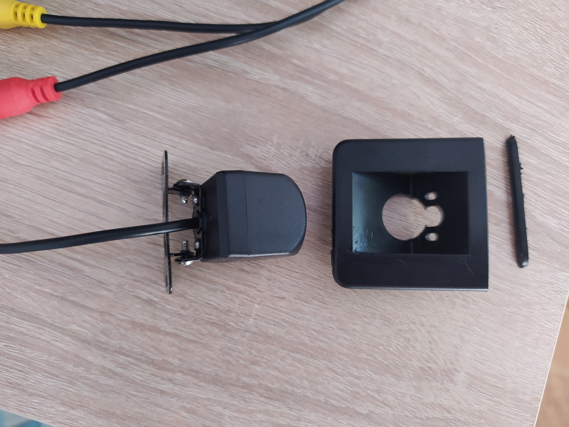

Как крепили камеру?
На саблю через примерно такую проставку. Немного её попиливал чтоб поменьше стала. Железную ногу от камеры выбросил
