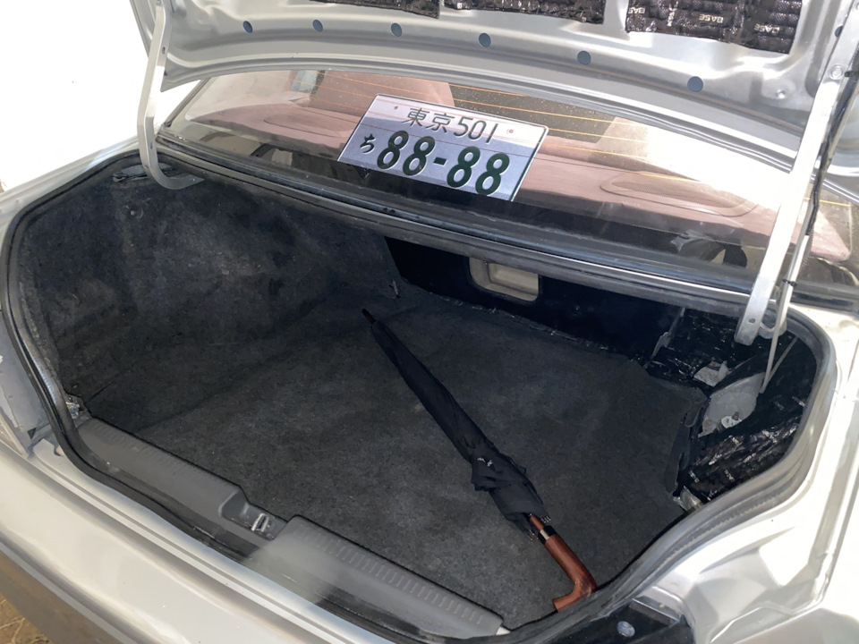

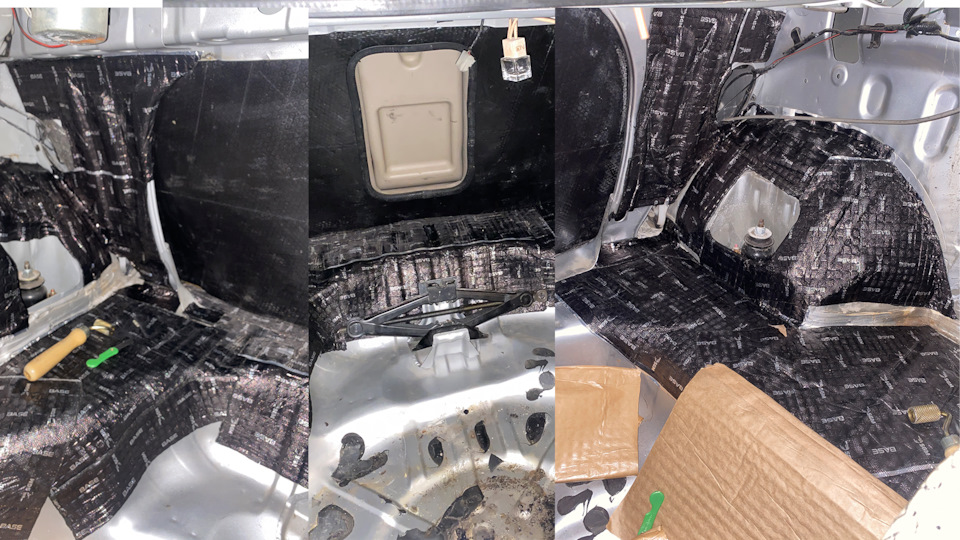

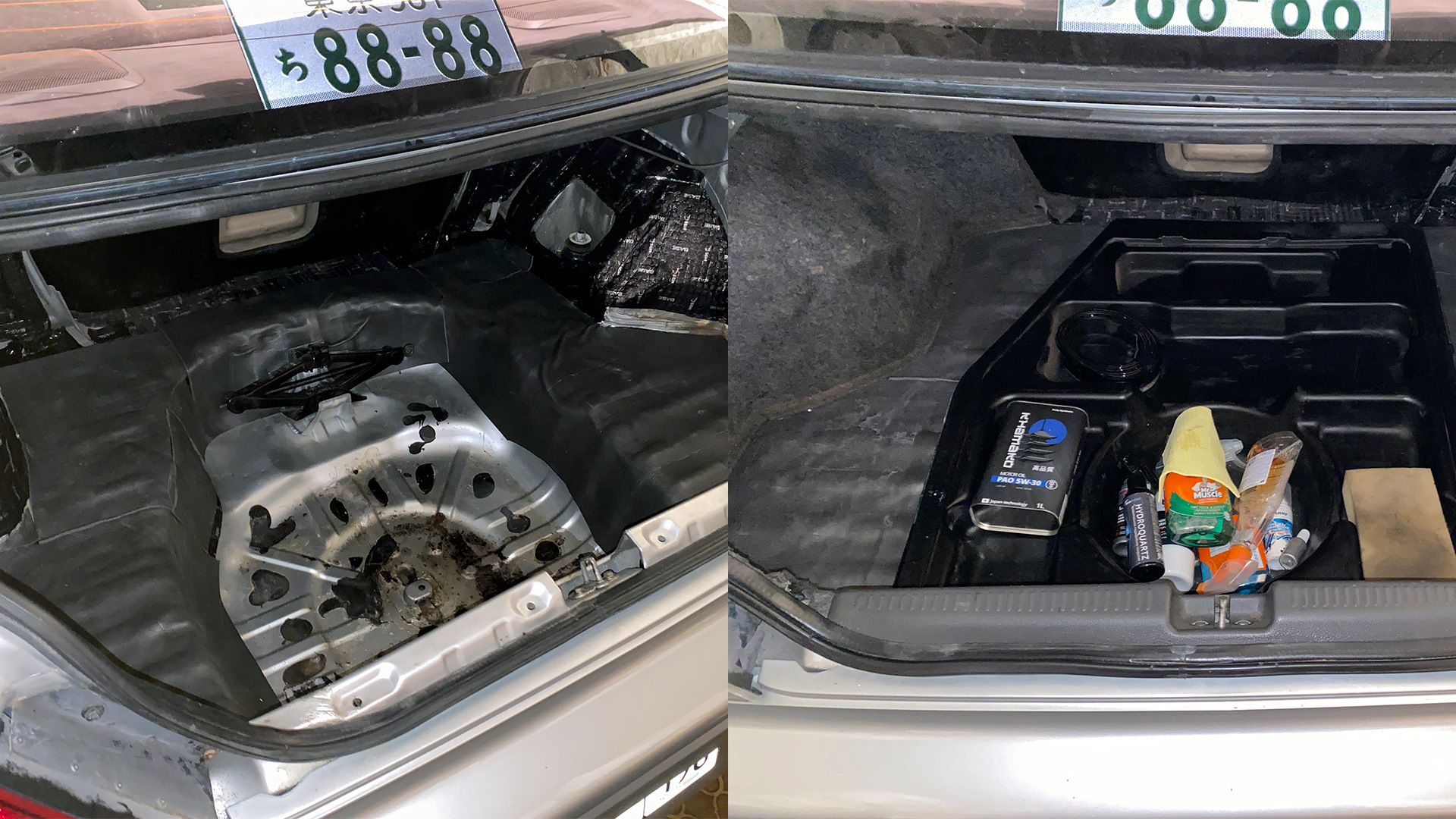

1. Одним прекрасным вечером я решил причесать багажное отделение. Зачистил все от штатной виброизоляции, зачистил рыжики, обработал грунтом по коррозии, очистил от грязи и обезжирил.
Далее положил в один слой виброизоляцию "SGM Base 3". Вторым слоем положил "SGM Graysonic".

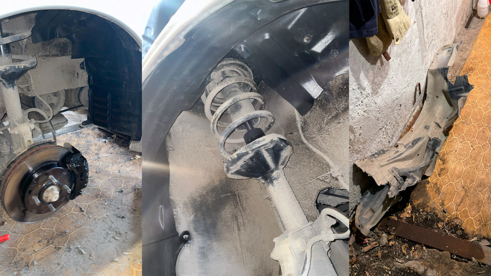

3. Давно было желание обновить передние подкрылки, особенно после этого случая, заказал передние контрактные локера на ДВ разборке, приехали относительно быстро, но установливать в нашу майскую снежную погоду не горел желанием.
Локера на мое удивление были как новые, я лишь убрал с них пыль и наклейки от разборки.
Параллельно зилил суппорта черной глянцевой краской.
4. Ну и до кучи были куплены задние подкрылки (MR539632 и MN161155) + саморезы MASUMA BJ-014
Правый подкрылок встал как родной, а вот левый не подходил под нижние крепления к бамперу, пришлось заколхозить, но собсвенно по итогу об этом знаю лишь я и вы ) Итог:
