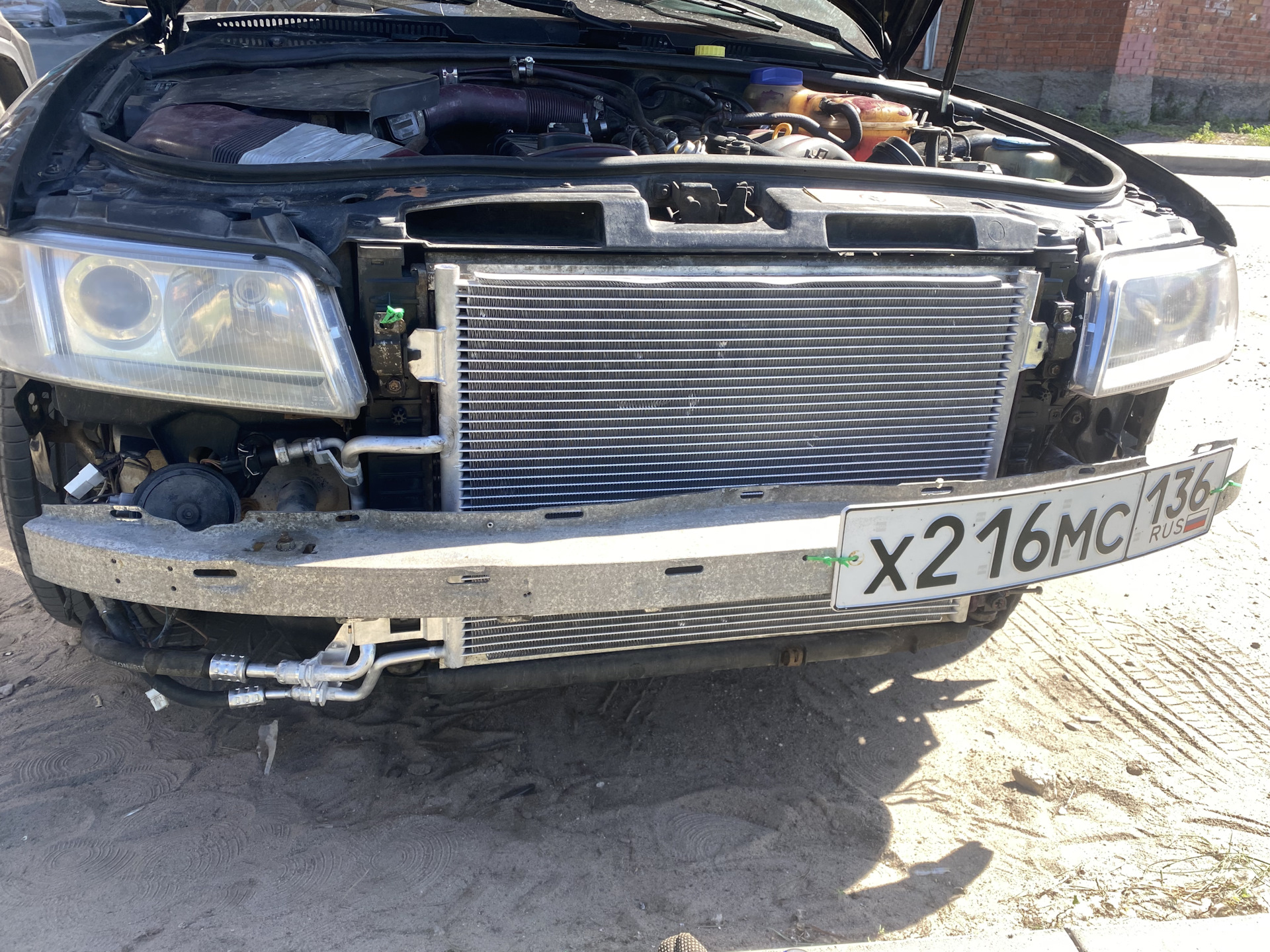

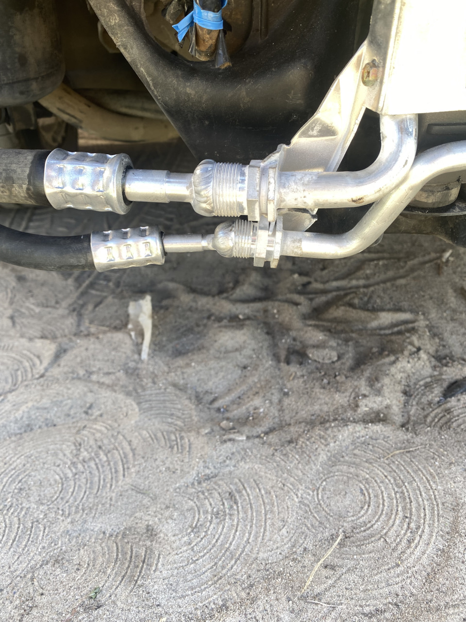

Всем доброе!
Вот и решился вопрос по шлангам радиатора, теперь не запускается компрессор, только при подаче 12+ на муфту начинает холодить . И страшные звуки из осушителя выходят ) Вентилятор походу умер, не запускается не как.
Вопрос такой, если кинуть 12+ на муфту через кнопку реле, и выключать компрессор в ручную . Или это уже совсем маразм, я просто не электрик в таких делах .
И можно какое то время ездить без вентилятора кондиционера?
Комментарии 6
В климатронике кнопками зайти в канал 19 и по инструкции в инете смотреть условие, почему компрессор не включается, проблема в чем то другом.
Кнопкой постоянно питание на муфту подавать нельзя, так как сгорит. На вентилятор в бампере пофиг первые 5 минут, климат вроде и не знает о его исправности.
А он вроде и не должен без вентилятора включаться. А ездить можно, только кондиционером пользоваться нельзя, компрессор убьете
При включение климата на холод вентилятор сразу должен включаться на первой скорости ? Или потом при наборе температуры?
Сразу.
Я так понял что если вентилятор будет исправен, то должно все запуститься ?
В принципе да
