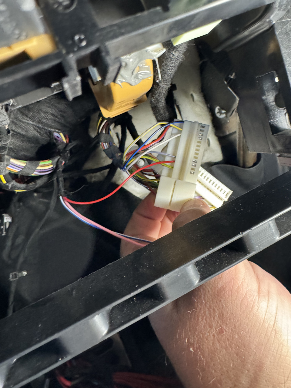

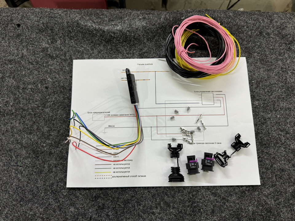

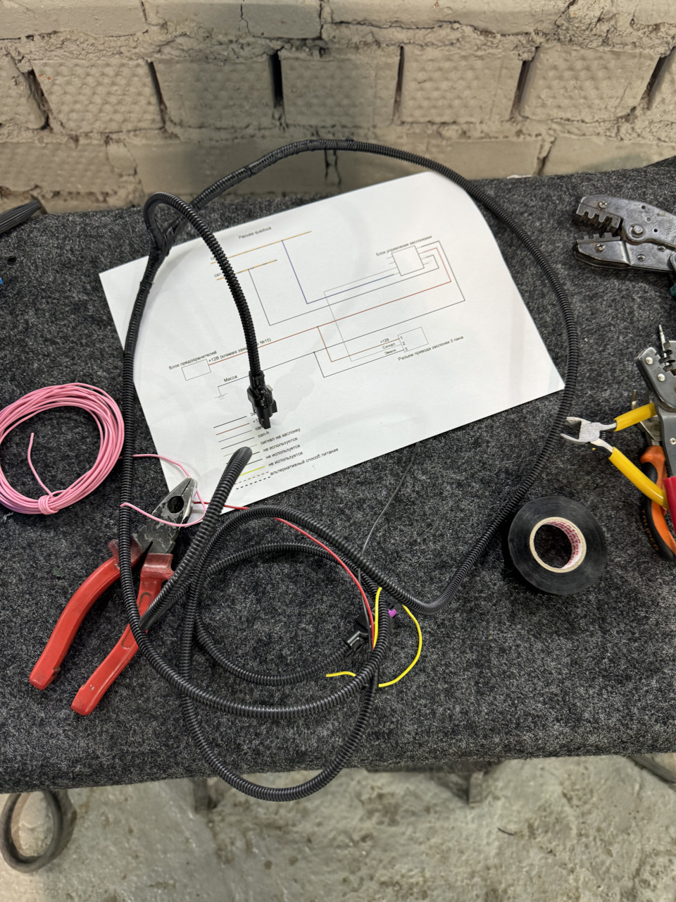

Ну вот и добрался до установки контроллера на выхлоп

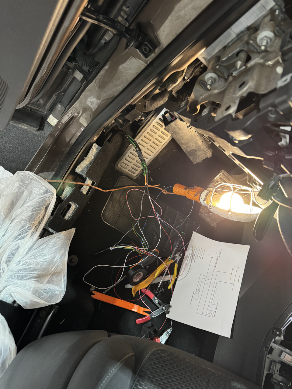

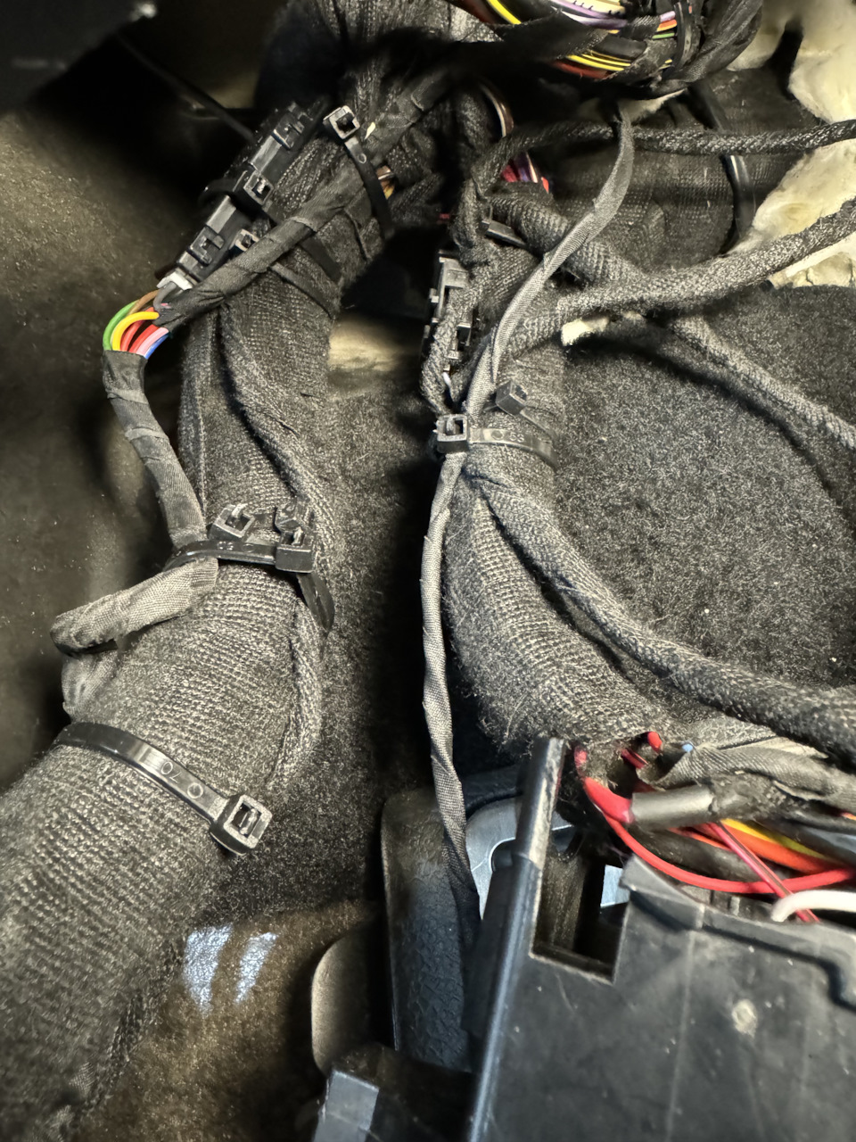

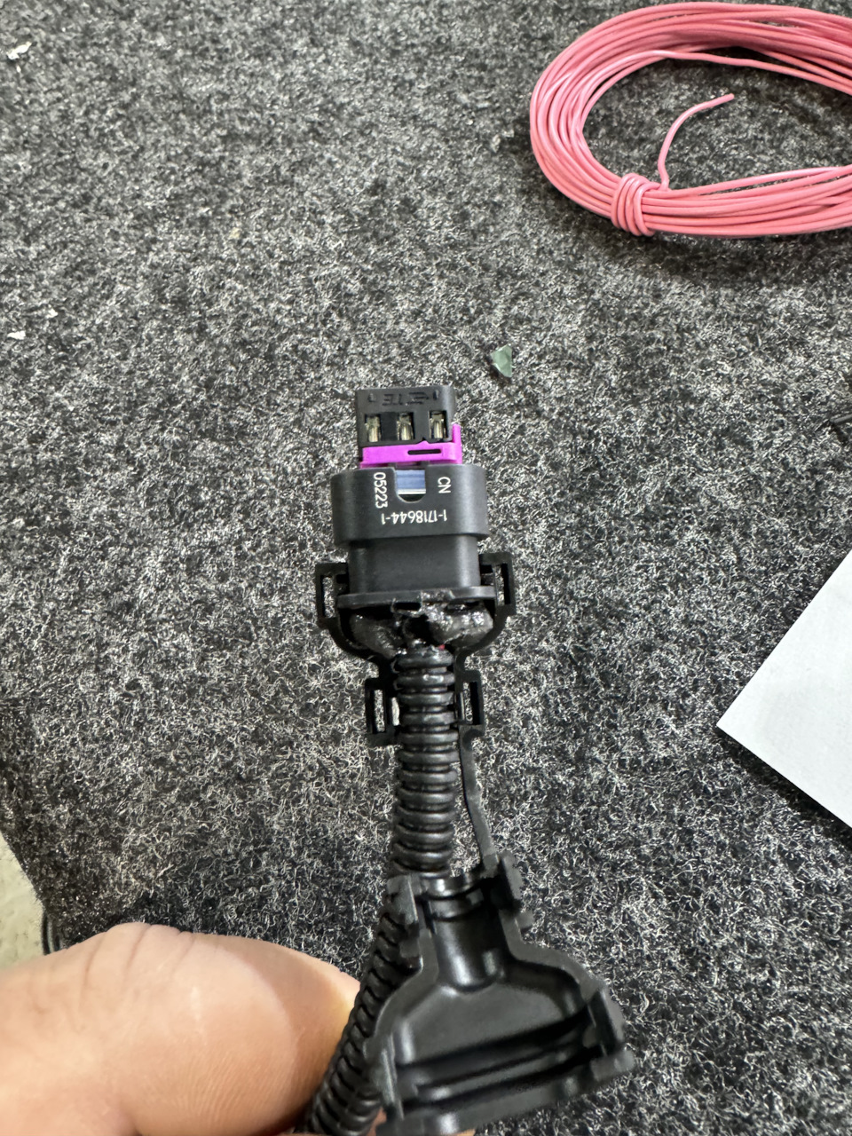

Сначало собрал проводку на сами заслонки

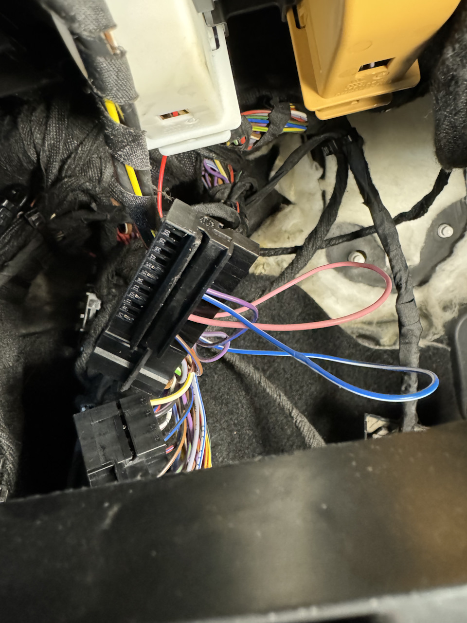

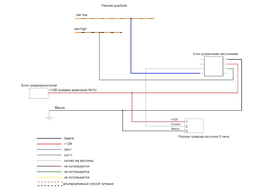

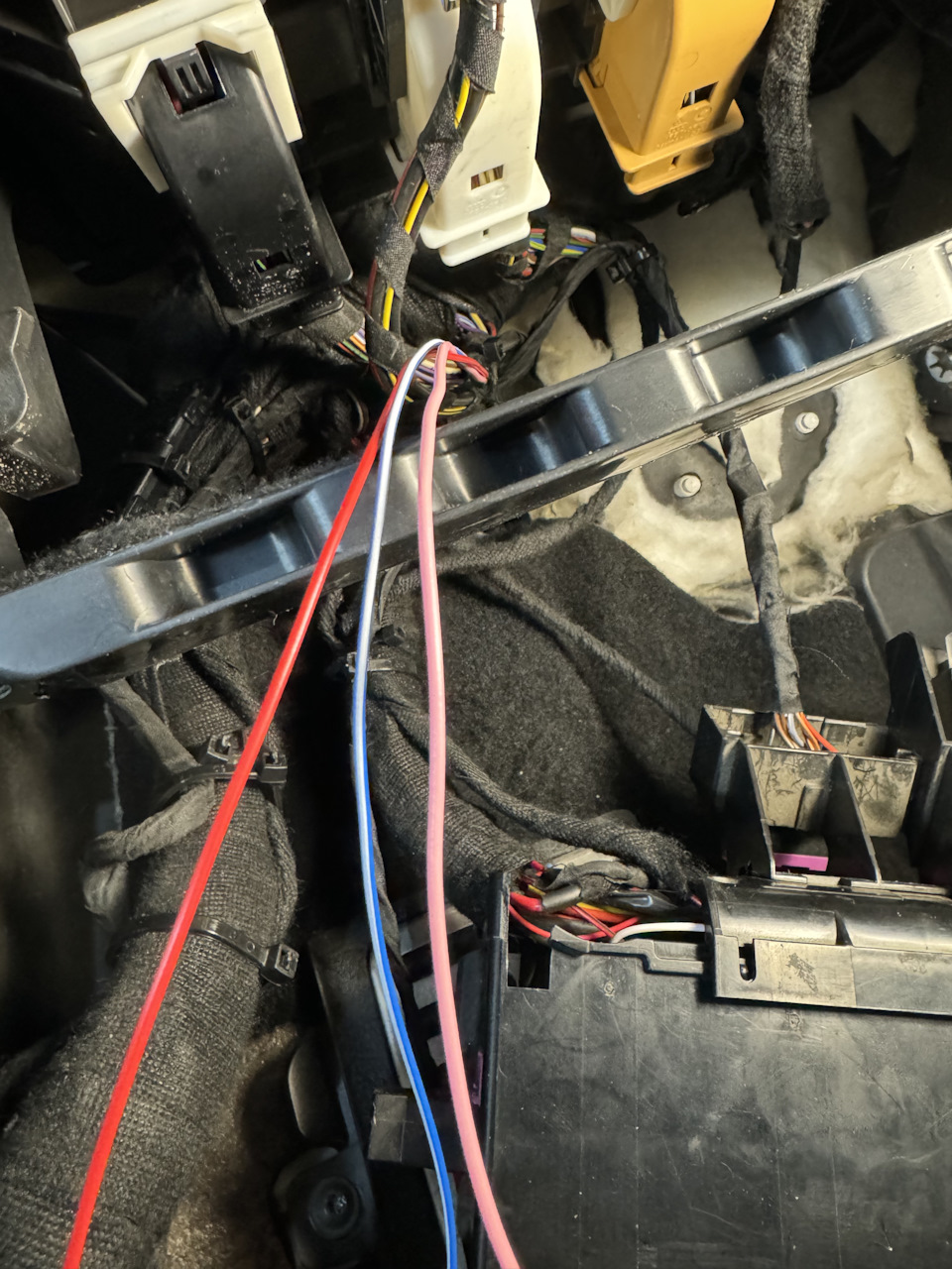

Теперь по установке, нечего сложного, все по схеме, CAN взял с гетвея
6 — Can Low привод
16 — Can High привод
Плюс с монтажного блока, массы с кузова

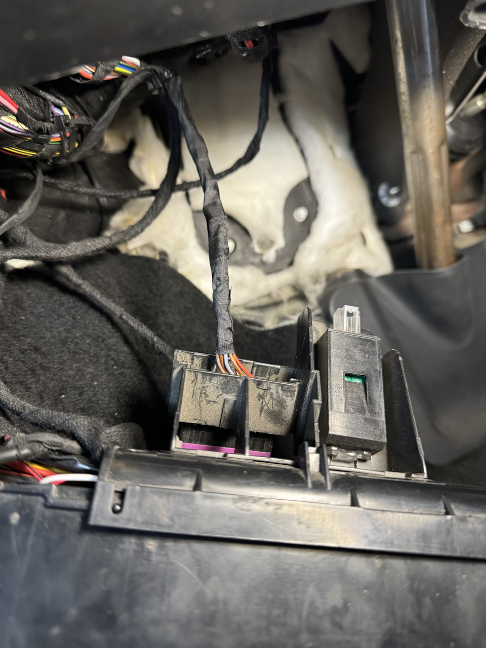

Сразу же заплел косу в салоне
Буду подключать

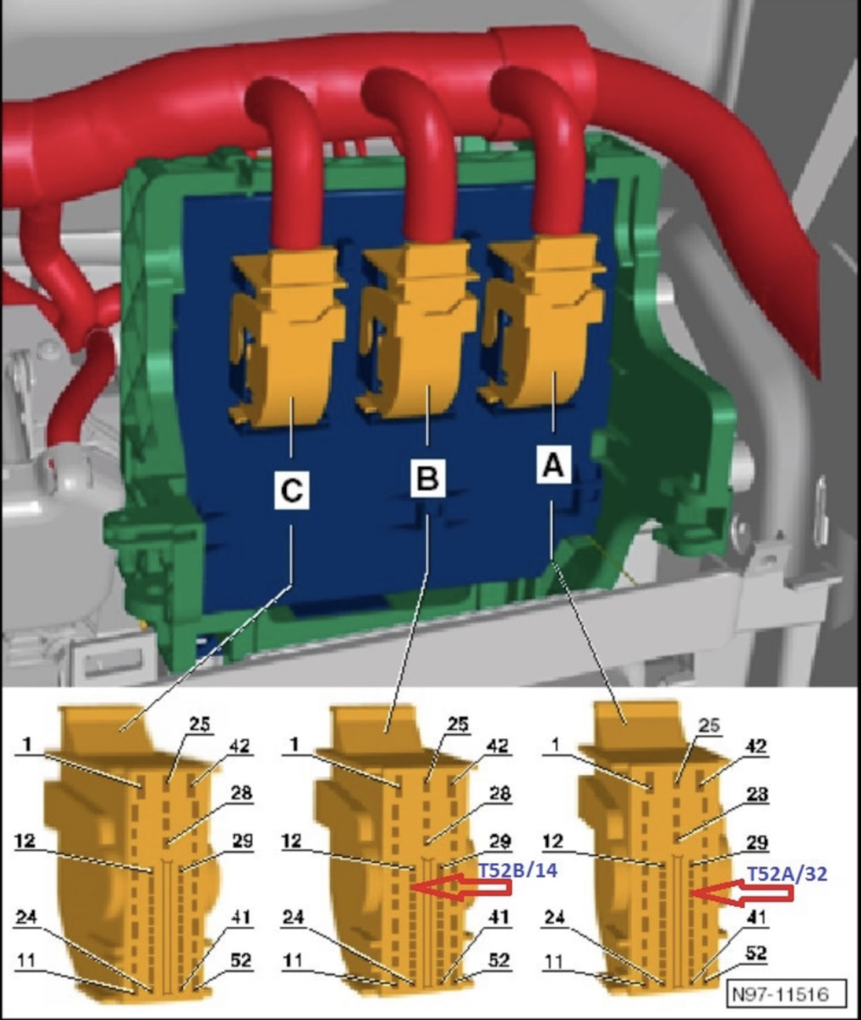

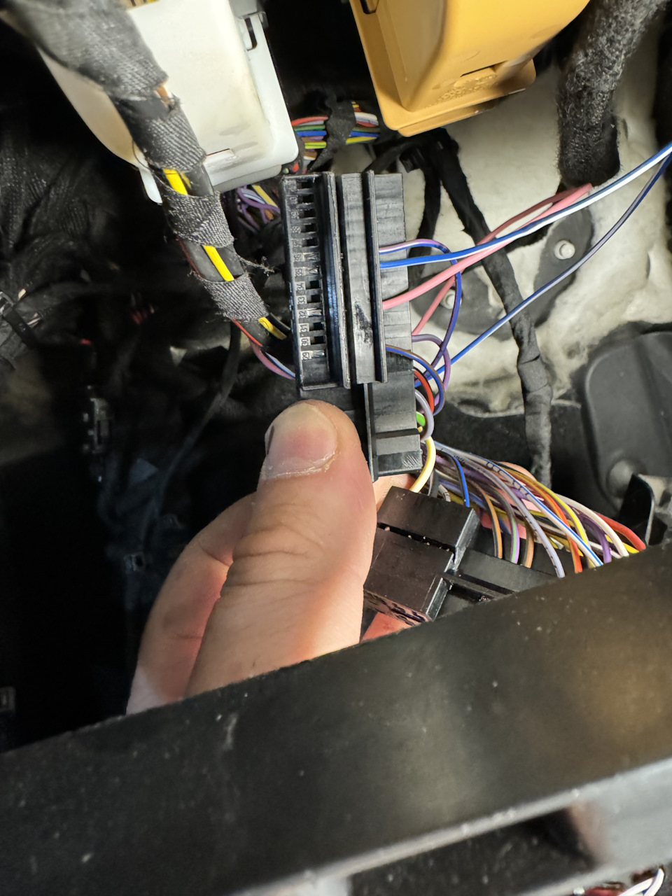

OFF ROAD ( с моим мотором CCZB )в блок BCM на T52/A на 32 пин и T52/B 14 пин
Открытие багажника
Блок BCM на T52/A 35 пин

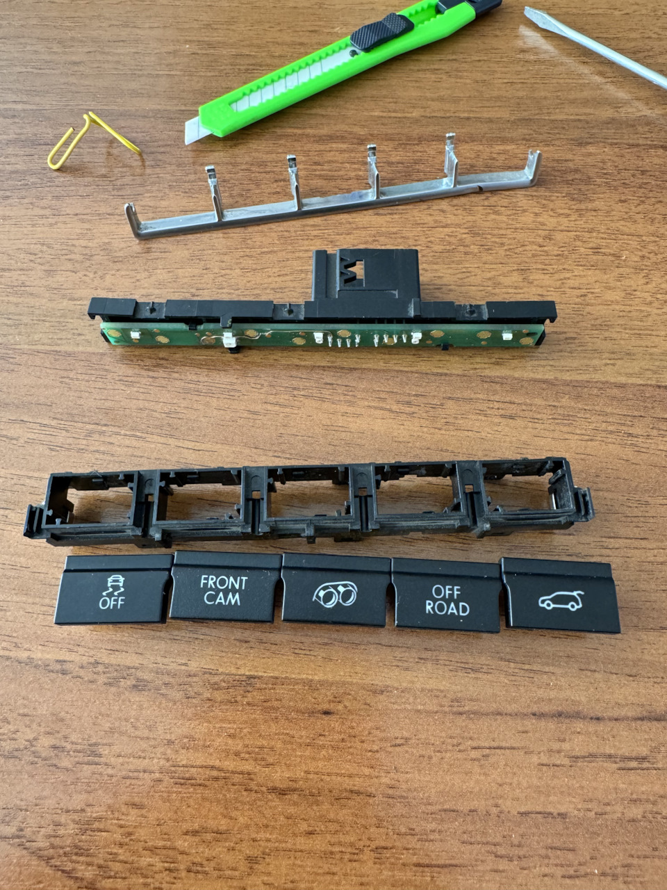

Управление заслонками(два провода от кнопки до контроллера, на этом контроллере все просто: на коричневый провод сигнал с кнопки, с зелёного — подсветка кнопки
С кодировками все после установки блока кнопок, с ним есть над чем поработать, итог должен получиться 1,2 кнопки будут по плюсу, 3,4,5 будут работать по минусу, кто собирается проводить данную процедуру, закупите пины N90764701, я взял 10 шт, они втыкаются в блок BCM и в блок кнопок

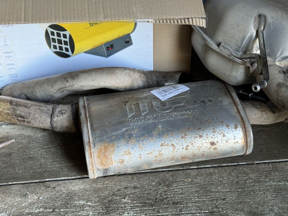

Подводя итог скажу, ожидал более громкого выхлопа, при открытых заслонках звук стает басить, не громко, можно и с открытыми ездить постоянно, на переключения появился звук отстрела( прикольно)
Дак вот думаю у меня есть прямоточный резонатор, может его вставить вместо штатного, кто что посоветует? Не хочу гула, просто чуть громче сделать выхлоп

Как у меня это не завод, клавиши самодельные, вернее кнопки сток но на них самодельная гравировка
Я так и понял что они самодельные, по впаяной проволочки от кнопки
