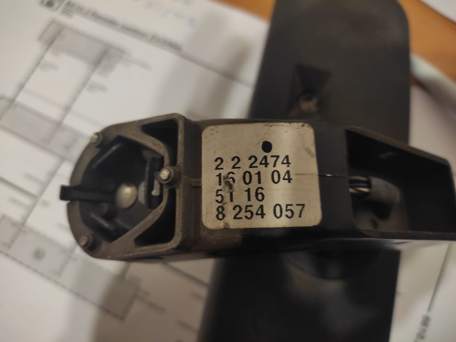

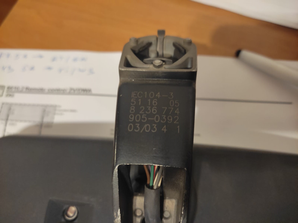

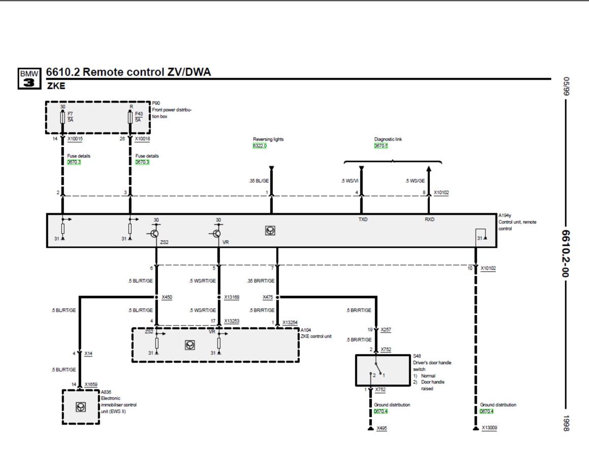

Было решено поставить фотохромное ориг зеркало с затемнением и к нему сделать два ключа, вопрос был только в доводчиках, хотелось чтобы они были с заводского ключа.
В целом варианта два — инфракрасный ключ и радиоключ, ну и два зеркала под них.
У инфракрасного зеркала\системы при удержании окна поднимаются ( доводятся) но сами ключи очень редкие и зеркало под них тоже редкое.
У радиозеркала\системы — насколько я знаю на блоке ZKE доводчики не работают но зато плюсы, очень много ключей даже на али с платами и чипами и много зеркал, подходят от массы разных БМВ.

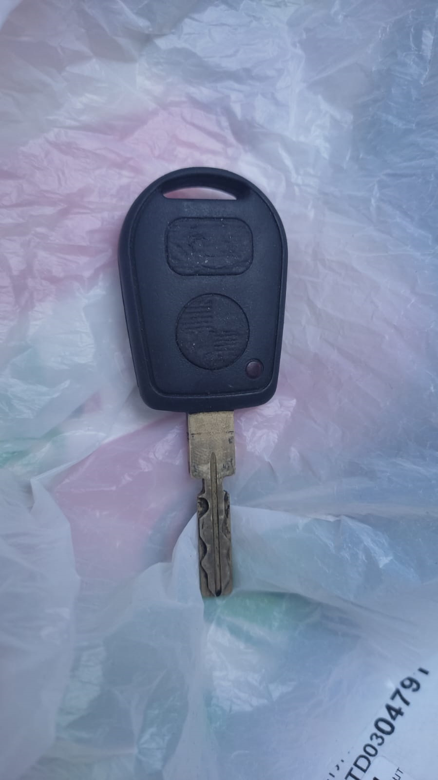

В итоге купил 2 зеркала, инфракрасное (вроде как, судя по ЕТК) и радио. Ключ тоже удалось найти инфракрасный и даже рабочий. Буду пробовать подключать и собирать по схеме SPP.
Собственно один вопрос — кто то реализовывал на радиоключе и ZKE чтобы срабатывали доводчики стёкол?

Только ИК, либо радио+реле задержки, тут третьего не дано🤷♂️

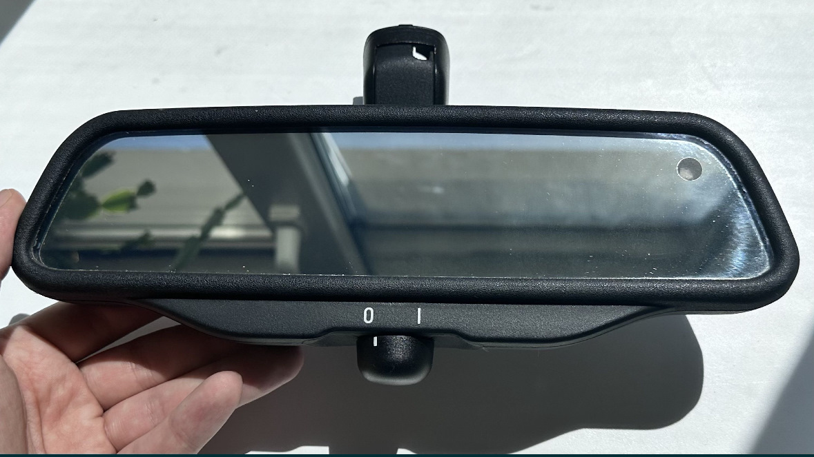

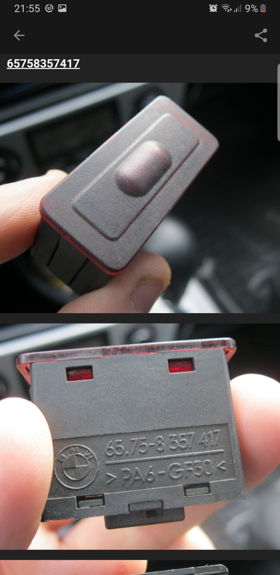

Не увидел нижнюю часть зеркала с ИК. Если у зеркала вот такой переключатель, то это ИК вариация. Да и если нашел зеркало + ключ. Почему бы не собрать на этой паре?
вроде как у меня фотохром автоматический
Можно ещё проверить так:
Если просветить этот черный колпачок, то он пропускает свет. А сам пластик красного цвета.
да это то понятно, про то, что это фотохром сомнений нет, по инфракрасному вопрос, нужно проверять.
Я про фотохром ничего не говорил. Это все для проверки инфракрасного датчика. Колпачок переключения фотохрома это оболочка для IR датчика.
да, там датчики есть, но опять же, только опытным путём, ставить, подключать, подшивать ключ
по номеру вроде бьётся именно IR. ну в любом случае есть два варианта как подключать, буду пробовать, что то да заработает в итоге, там не сложно, если есть понимание что и как должно быть

не кодируется перекодировал весь блок нет там такой функции . в радио ключе нет задержки (ставить реле) а у ИК есть
Вообще это логично, так как блок комфорта поддерживает закрытие стекол при долгом импульсе. Я правильно понял, что ключь отправляет одиночный импульс сигнала на зеркало ?
да одиночный импульс

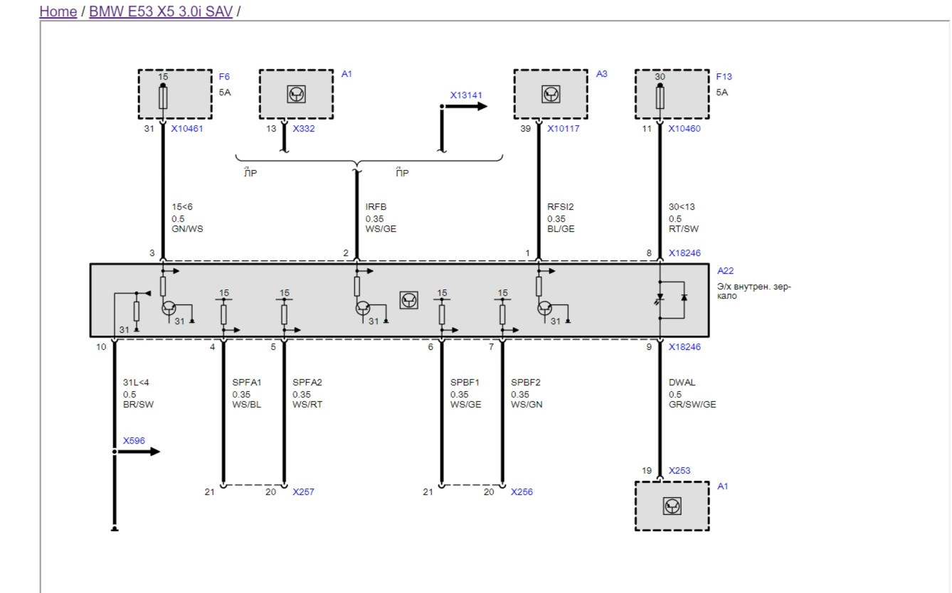

А включение света в салоне, с ключа, отдельным проводом идёт с зеркала на блок комфорта?
Нет его надо кодировать, хотя у меня был закодирован с завода
То есть там шина данных есть между зеркалом и блоком комфорта ?
может как то и общаются между собой, но провода отдельного нет от зеркало к блоку который отвечает за свет. скорей всего блок сам видит через открытие
