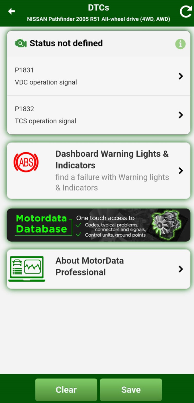

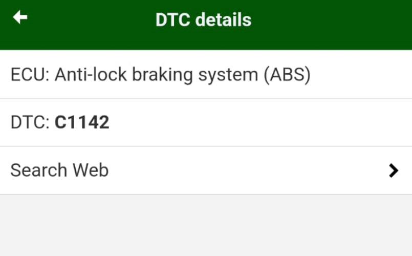

Вообщем, ошибки в блоке АБС: C1142
В блоке трансмисии: P1831, P1832
Изменений в поведении машины не заметил: едет, тормозит, стопы работают. всё выглядит нормально.

Насколько я помню 1831 и 1832 связаны с раздаточной коробкой, а именно с датчиком давления масла. Посмотрите разъемы и проводку к раздатке

датчик давления блока esp. если снизу гтц не торчит, значит встроенный в гироблоке абс.
остальные ошибки погаснут после устранения первой.

1. При таких ошибках отключается абс и полный привод. 2. Снр зад меняли ? Там нет датчика. Он на внутреннем трипоиде установлен. 3 . А вот передок могли повредить- при снятии суппорт не подвязали к аморту- и падая на шланге повис — но у разьема подорвало.
Т.е. надорванный провод на датчик АБС приводит к такой ошибке? Я просто по сравнению с Мерседесом уже отвык ;) там диагностика скажет что где и как конкретно…
Даже окисел внутри того разьема ( потеря уплотнения)
