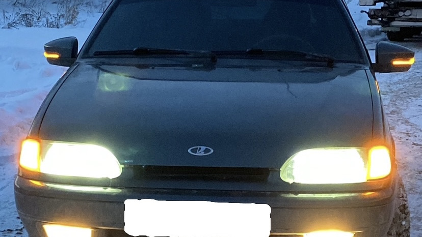

После небольшого ДТП менял бампер, и решил вместо стоковых поставить LED туманки. Подключаю в стандартные фишки и не горят. Сначала думал что может замкнуло что то, так как после ДТП туманка была разбита и влага могла попасть на провода, но почему не горит вторая? 🧐 А эти стоковые туманки и так были уже ушатаны ( помню на ровном месте пред выбило, оказалось что замкнулся + и -, новый пред вставляю тут же выбивает и так раза 3-4)

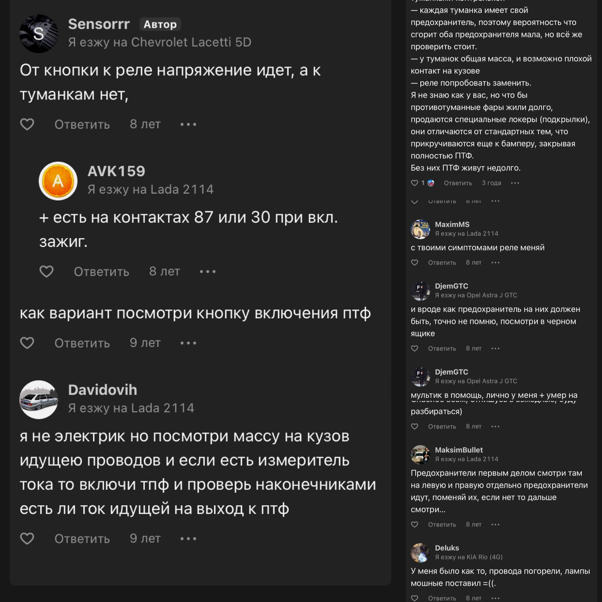

Проверяю преды, всё нормально, ищу может реле какое, начинаю лазить по всей проводке, уже кнопку снял посмотрел, не горят и всё, уже проводку прозвонил всю, а я же дохрена «электрик» сначала плюса не было, потом он появился, но пропал минус, начал массу зачищать где только видел… Короче хреново я прозвонил видимо. Копошился я дня 3, не сутками конечно, но всё же. Уже думал что брак прислали, но взяв два провода, накинув их на аккум, просто наугад и туманка загорелась, проверяю вторую — тоже горит, а на Машине какого то черта не горит… Искал я везде где только мог, причины банальны, пред, проводка, кнопка, сами ПТФ или лампочки, всё это уже я проверил. И от безысходности я зашёл на сайт где собственно и покупал и начал читать только плохие отзывы, да у кого то действительно было так что не горит одна ПТФ, у кого то обе — брак, а теперь ВНИМАНИЕ, парочку отзывов мне попались где говорилось о перепутанной полярности, при чём самим производителем! Фишки поставить не правильно нельзя, так как там специальный паз, только одно положение. В итоге распиновал фишки, поменял местами, запиновал, и поставил обратно, и сразу всё чётко загорелось. Вот такие наши друзья Китайцы, перепутали полярность…))

Менял местами пины
Да, зачастую так на них
Каждый отзыв о лед ПТФ на драйве, содержит информацию о том, что нужно менять местами +-. Читать надо, а не ютуберов смотреть.
А где я сказал что я «ютуберов» смотрел? 🧐 Искал информацию везде. Проблема оказалась в том что если конкретно указывать 2114 то про полярность не встретил ничего, там у них то лампочка перегорела, то пред, то реле, то проводка, а ну ещё кнопка сама, вообщем прикреплю рандомные комментарии, что советуют… К тому же на тот момент я даже и не думал что производитель может накосячить в таком тупом месте, хотя казалось бы заказывал новые и конкретно под свою машину, ну значит разъём точно уж подходит. А оказалось банальный разъем и то не правильно сделан…
Не знаю, как вы не нашли о смене пинов в разъеме. Я свои ставил в 2020, и уже тогда знал, что нужно менять полярность. Кто-то даже срезал ключ в разъеме, чтоб просто перевернуть его.
