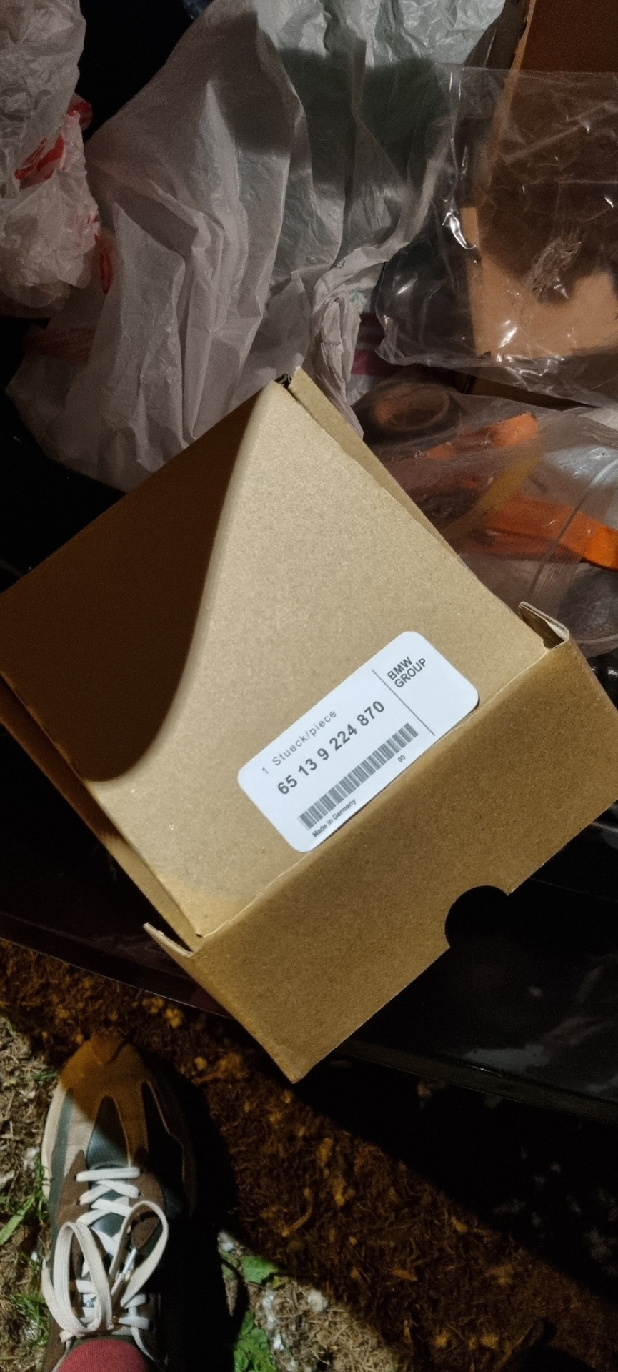

На драйве нашёл, что народ заказывает динамики с али, решил сделать так же и заказал «Bang & Olufsen» 4,5"
. Очень хотелось не морочится и просто поставить всё в штатные места.

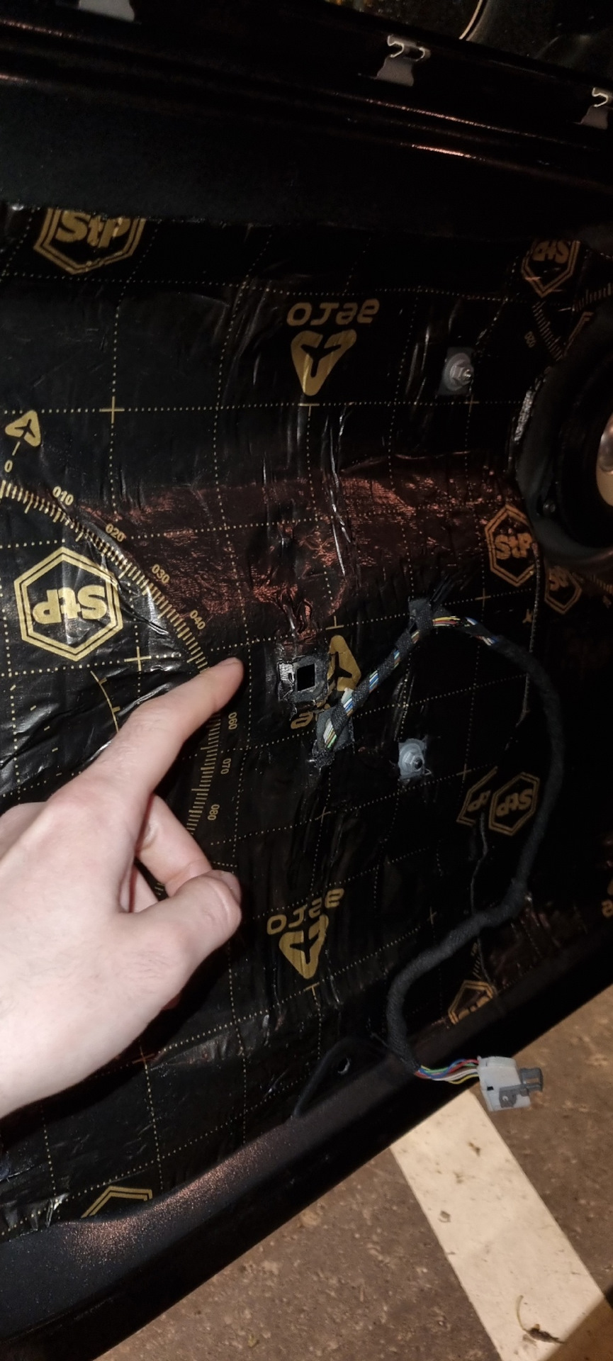

Взял пластиковые лопатки и отправился с другом снимать обшивки. План был такой- после работы. Вечером, минут за 20, быстренько скинуть обшивки и поставить новые динамики на передние двери. А правый работающий переставить на заднюю левую.

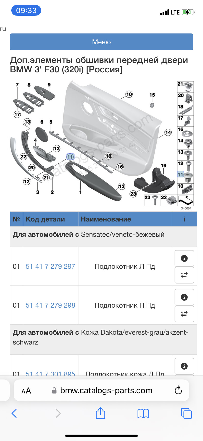

Оказалось не всё так просто, как описано в постах. Что бы сорвать карты, нужно приложить не малое усилие. На ручке не откручивался нижний болт, точнее он проворачивался. Теперь мне нужна эта закладная. Если есть артикул, пожалуйста напишите.
Дальше самое интересное и самое долгое, отключить коннектор от старого динамика, на видео из ютуба человек просто отключает и всё. Здесь же это заняло около часа. Сначала думали, нужно что-то поддеть или надавить, а может нажать или отогнуть. Но как оказалось нужно немалое усилие, что бы сдёрнуть их пассатижами. Может есть артикулы этих коннекторов?

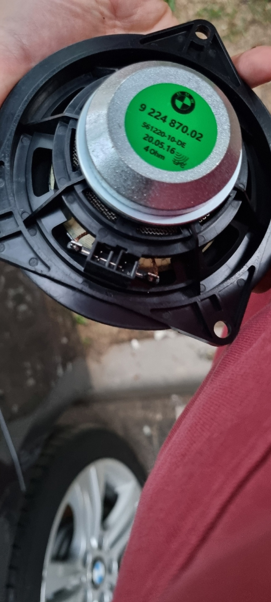

Родные динамики выглядят намного хуже динамиков с али. Буд то их достали из телевизора «Рубин».

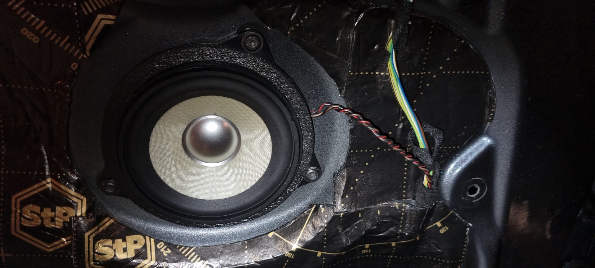

Не понравилось, что на алишных динамиках подключение идёт сзади.
А на родных сбоку. Получается пришлось просунуть провод под динамик.
Обратно собралось всё как по маслу.
По поводу звука, эти динамики играют получше родных. И если кто- то думает менять или нет, то определенно да. Пожалел, что сразу не заказал твитеры.

Вероятно вам нужна
распорная гайка 07 14 7 265 039
Вы купили динамики для другого кузова, поэтому разъем оказался сзади. Без пищалок вообще хз как вы теперь будете ездить, ведь вы купили среднечастотные динамики, они не играют высокие, как играли штатные широкополосные. Звук наверняка глухой получился.
Оригинальный динамик 65 13 9 288 769

Я не силен в китайских динамиках, но у вас для f10 динамик так же дверной, там как раз идёт провод изнутри двери, а на f30 идёт сбоку. Поэтому и разъем нужно чтобы был сбоку. А так динамики ничем не отличаются, поэтому можете не переживать.
На будущее, просто уточняйте при покупке, чтобы сбоку был разъем и все.

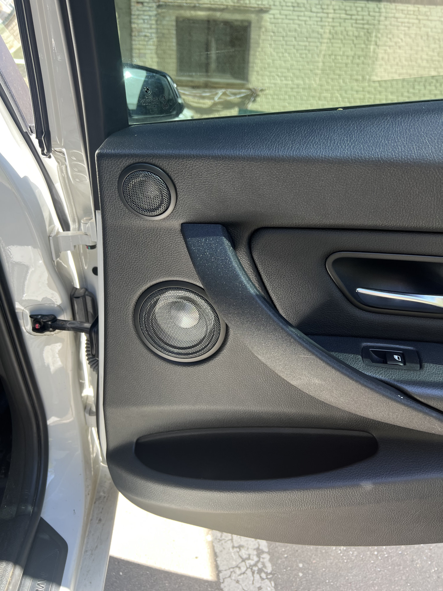

А вообще в двери сколько идёт динамиков в комплектации с нормальной музыкой? Я видел у некоторых в задней двери находится несколько динамиков. помимо вот такого как я поменял.
Обычно 2: сч и вч. В том числе и в задней двери(в задней обшивке есть разметка для высверливания отверстия под пищалку). То есть в передних дверях вч, сч. В задних тоже самое. Плюс если Харман Кардон какой-нибудь, то ещё центральный канал(в середине торпеды возле лобового) и в задней полке так же по паре вч-сч. Ну и подсидельные

Вот так может быть сзади
