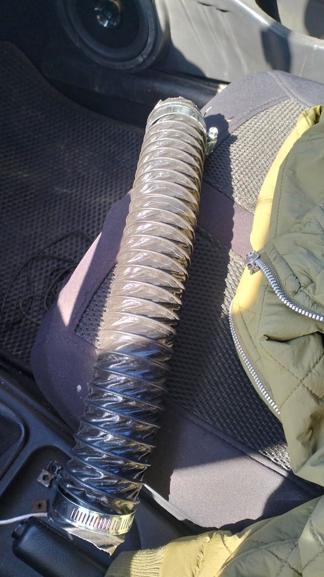

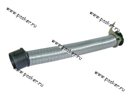

Всем привет. Недавно увидел на драйве пост, которому уже много-много лет, где автовладелец на свою четырку сделал "холодный впуск" из обычных гофрированных труб, которые можно купить в строительном магазине. Меня это зацепило, начал гуглить и узнал, что на 2113-2115(насчёт 2108-99 не знаю) с завода предусмотрено специальное место для так называемого "холодного впуска", а следовательно эти патрубки продают. Далее узнал, что эти патрубки разные для каждой переднеприводной модели. Прочитал и понял, что все ругают патрубок, который стоит на 2110-15, т.к. он хлипкий и сделан из бумаги и фольги.
В итоге решил купить от Приоры, т.к. это более универсальное и надёжное(по отзывам) решение. На маркетплейсах цены на них начинаются от 400 рублей, а я в магазине купил за 130. Поэтому сначала узнайте по наличию в магазинах, прежде чем покупать на маркетплейсах.

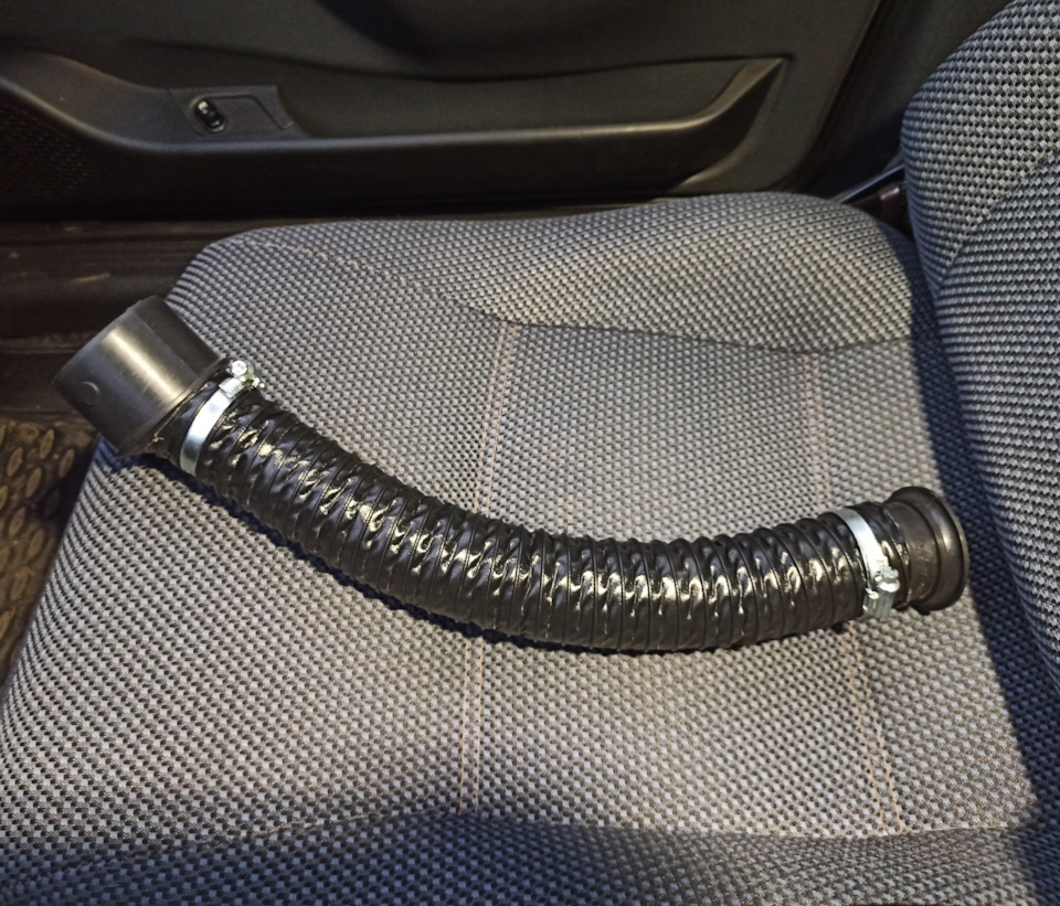

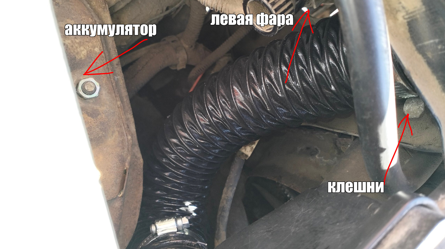

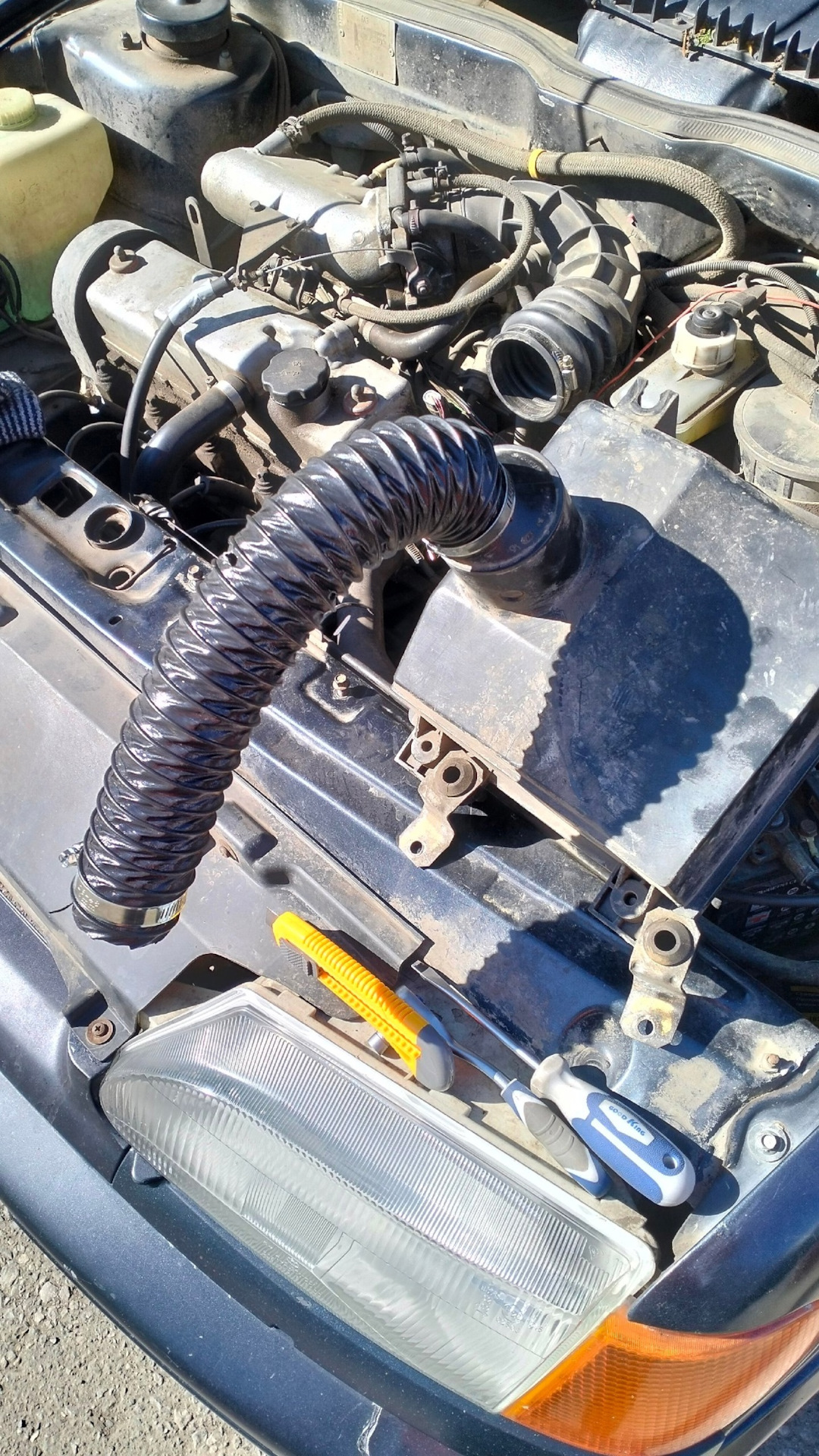

Итак, по установке:
1. Снимаем корпус воздушного фильтра.
2. Берём патрубок, выбираем сторону, которую будем крепить к корпусу фильтра

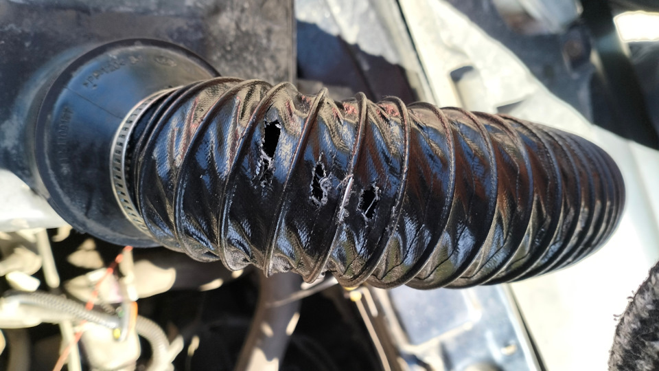

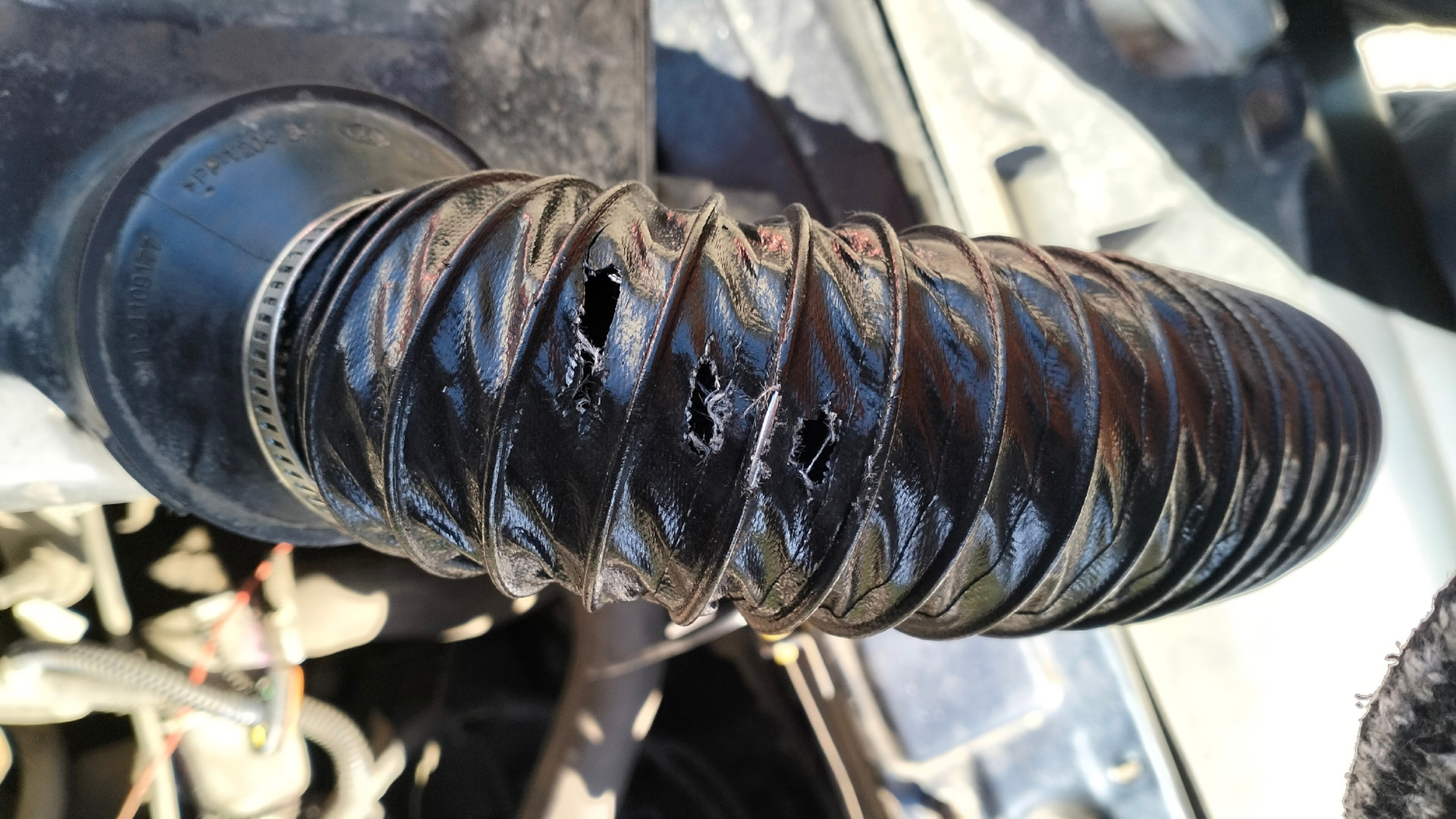

3. Делаем отверстия, чтоб влага и вода выходили, если вдруг попадут(ОЧЕНЬ ВАЖНО, ЧТОБ ИЗБЕЖАТЬ ГИДРОУДАРА)
4. Ослабляем хомут с той стороны, которая будет прикреплена к корпусу фильтра
5. Присоединяем патрубок к воздушному фильтру и закручивающими движениями насаживаем его до конца.
6. По необходимости поправляем хомут
7. Затягиваем хомут
8. Собираем всё в обратном порядке.

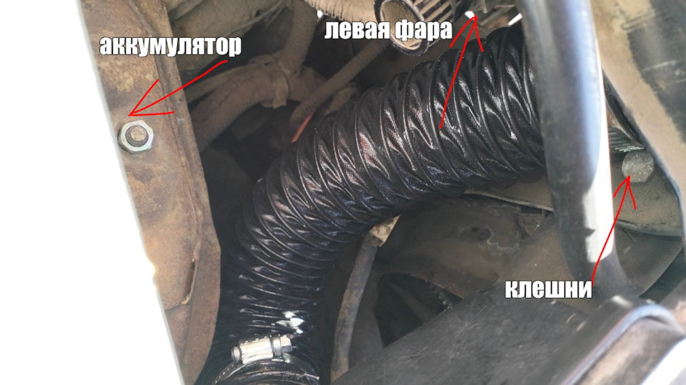

9. Свободный конец патрубка подводим к месту между левой фарой и радиатором, там есть клешни, которые и будут держать этот патрубок
10. Цепляем клешнями свободный конец за хомут.
Ну вот и всё.

Через дырочки тоже может попасть вода, теперь это нижняя точка во впуске. Без них точка впуска была бы сверху. Думаю, разработчики в первую очередь ориентировались на повышение уровня преодолеваемого брода для исключения гидроудара, внеся в конструкцию впуска эту гофру
