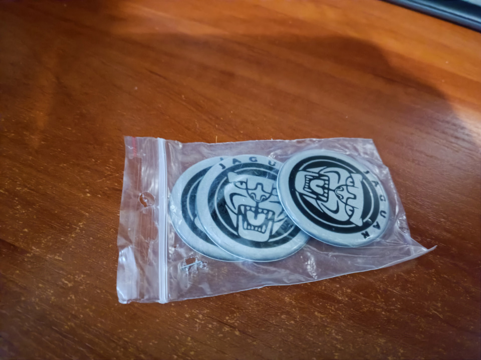

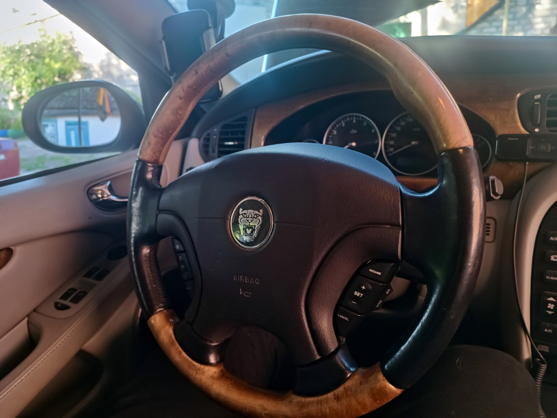

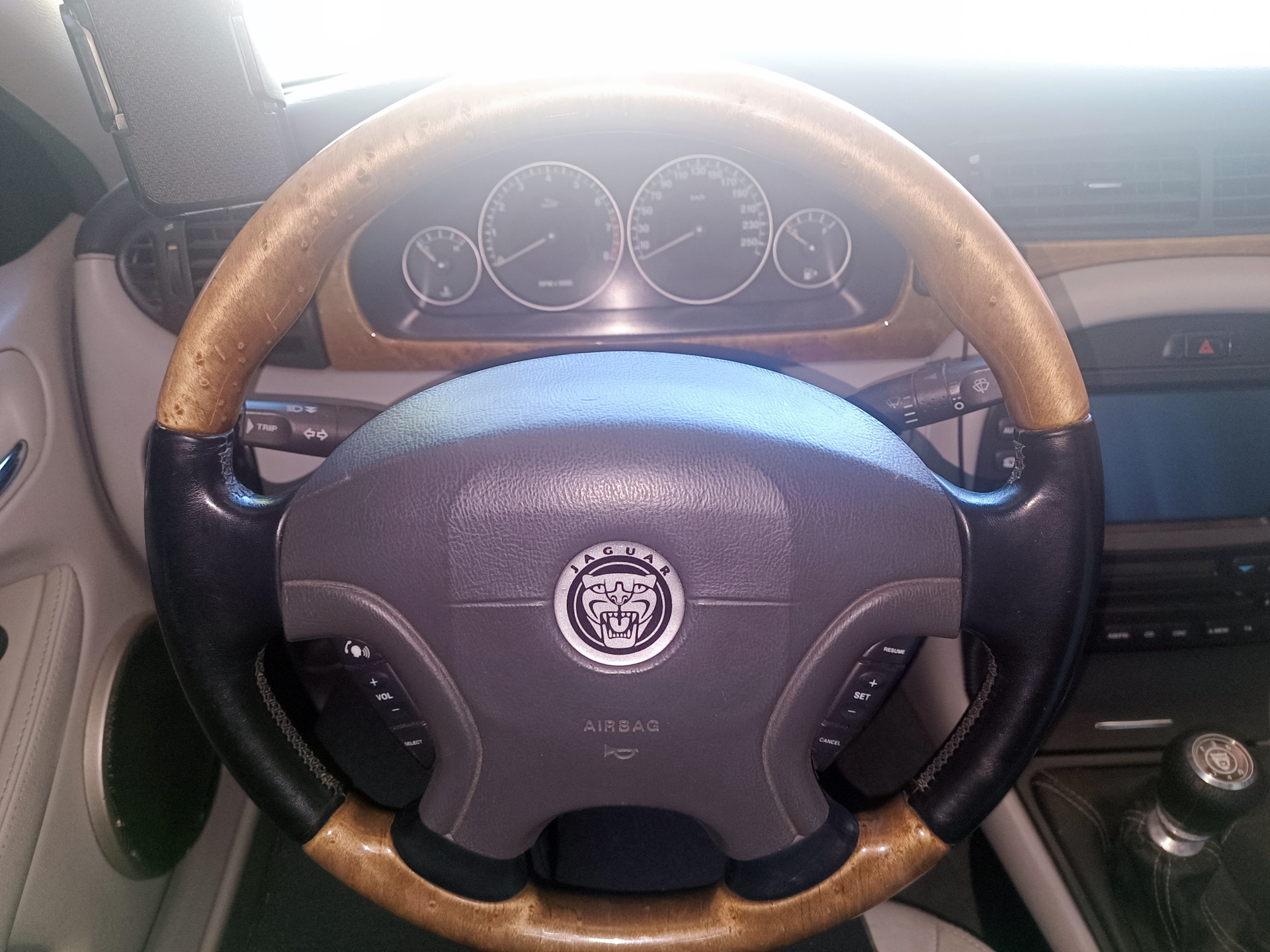

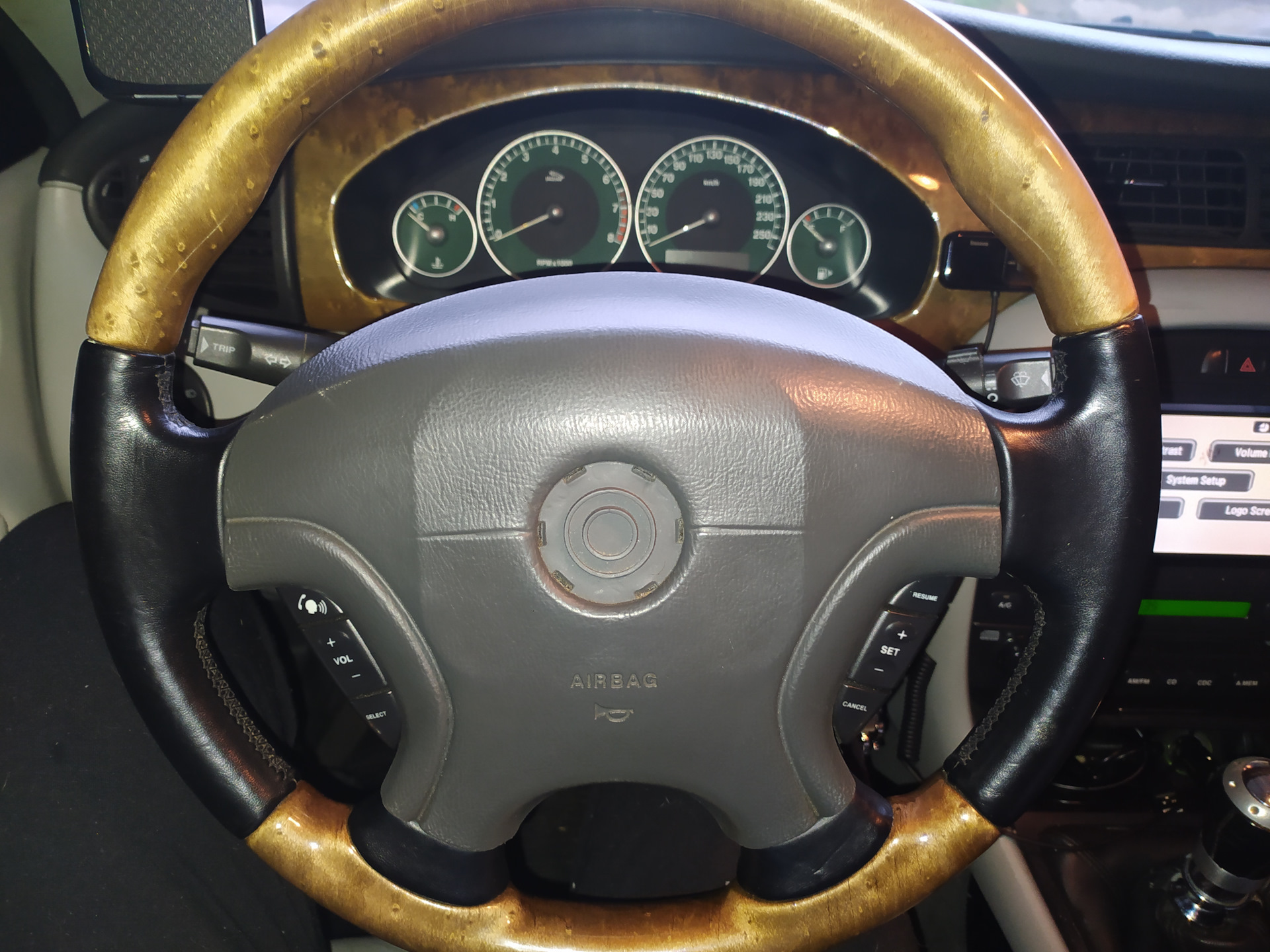

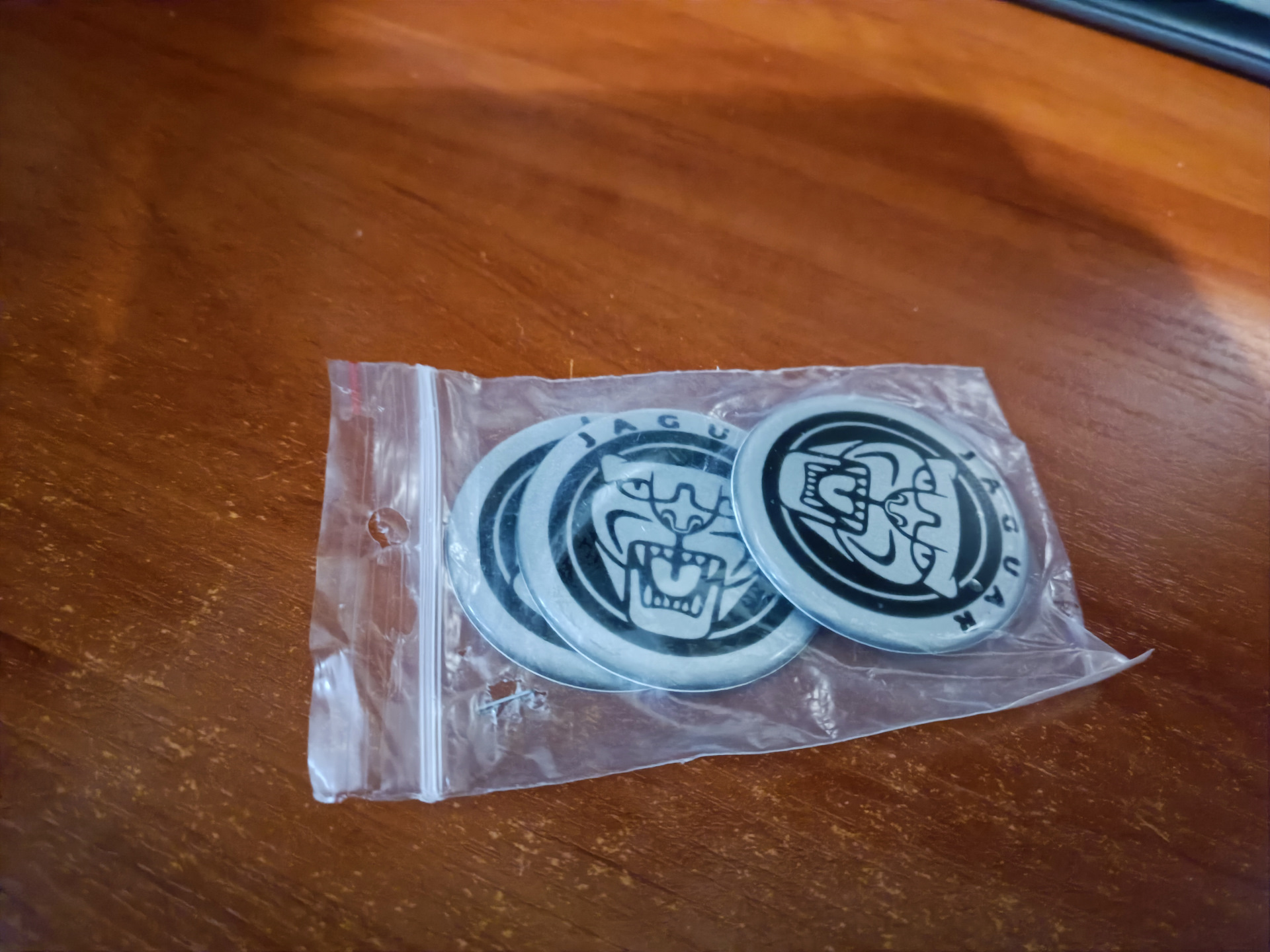

Когда купил машину то значка на подушке руля вообще не было. Потом я нашел какую то наклейку подходящего размера и вместо значка прикрепил.
Но кроме значка мне не нравилось что края подушки, как обычно бывает, начали оттопыриваться.
И плюс к тому же непонятный цвет подушки. Может в цвет салона? Но мне как то хотелось однотонный руль.
Поэтому как то нашел в продаже, якобы новую подушку со значком. Ну и сразу купил.
Вот дошли руки поставить.

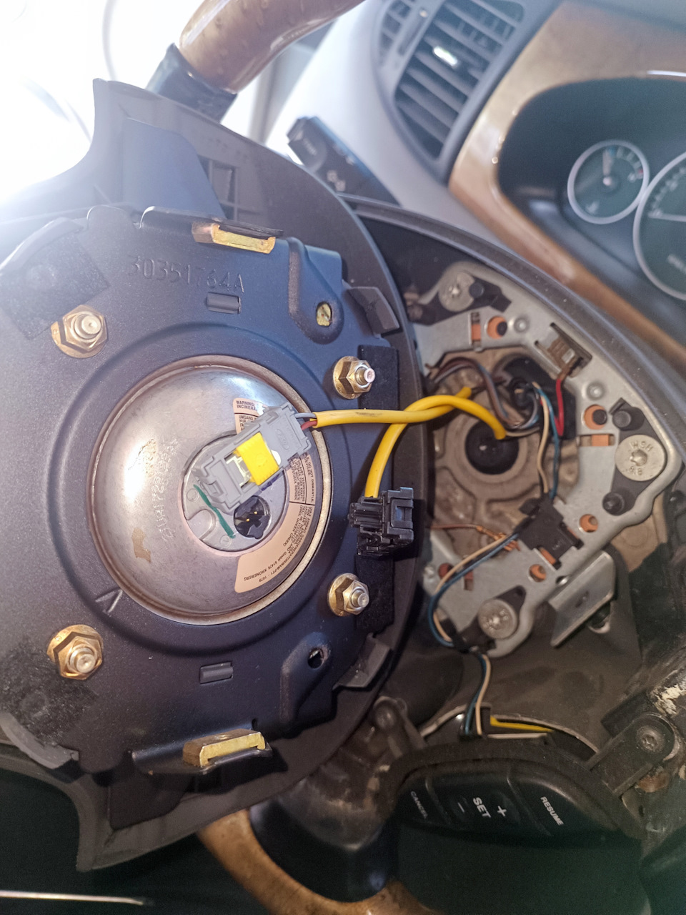

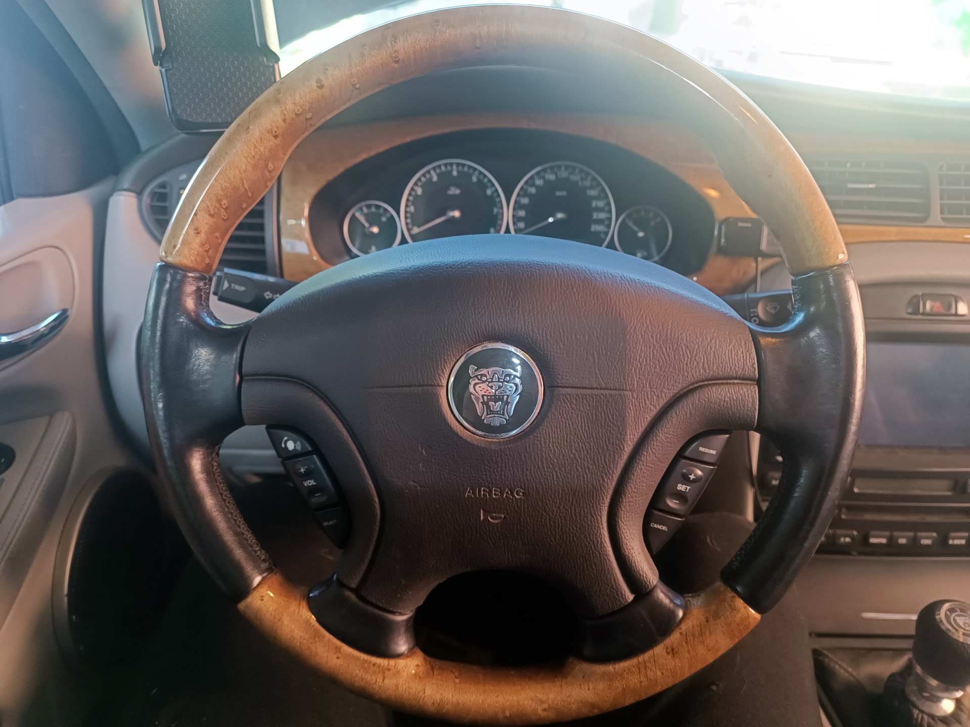

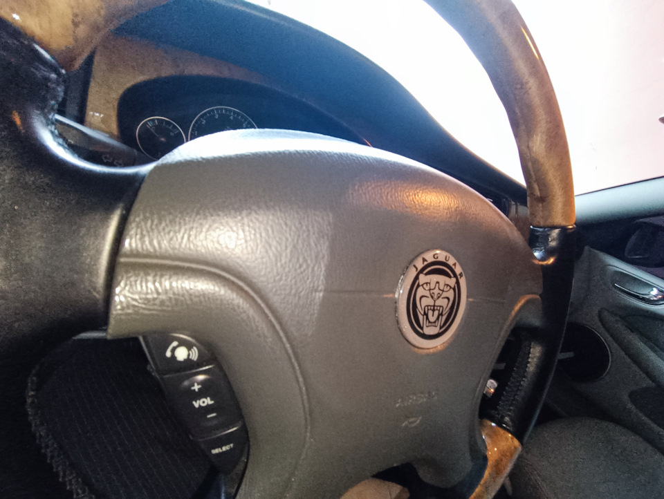

Снимаю клемму акб, откручиваю по бокам руля два винта торкс, и подушка сама вылазит в руки.
Потом ставим новую, и пытаемся боковыми винтами прикрутить. И это вышло далеко не сразу. Оказалось чтобы прикрутить надо вдавить подушку до упора в руль, только тогда получилось наживить винты.
В итоге:
В целом стало прикольнее, и значок оригинальный, и похоже таки новая, не продавленный. Только заметно что где то лежала очень долго, есть места где что то отпечаталось на резине.

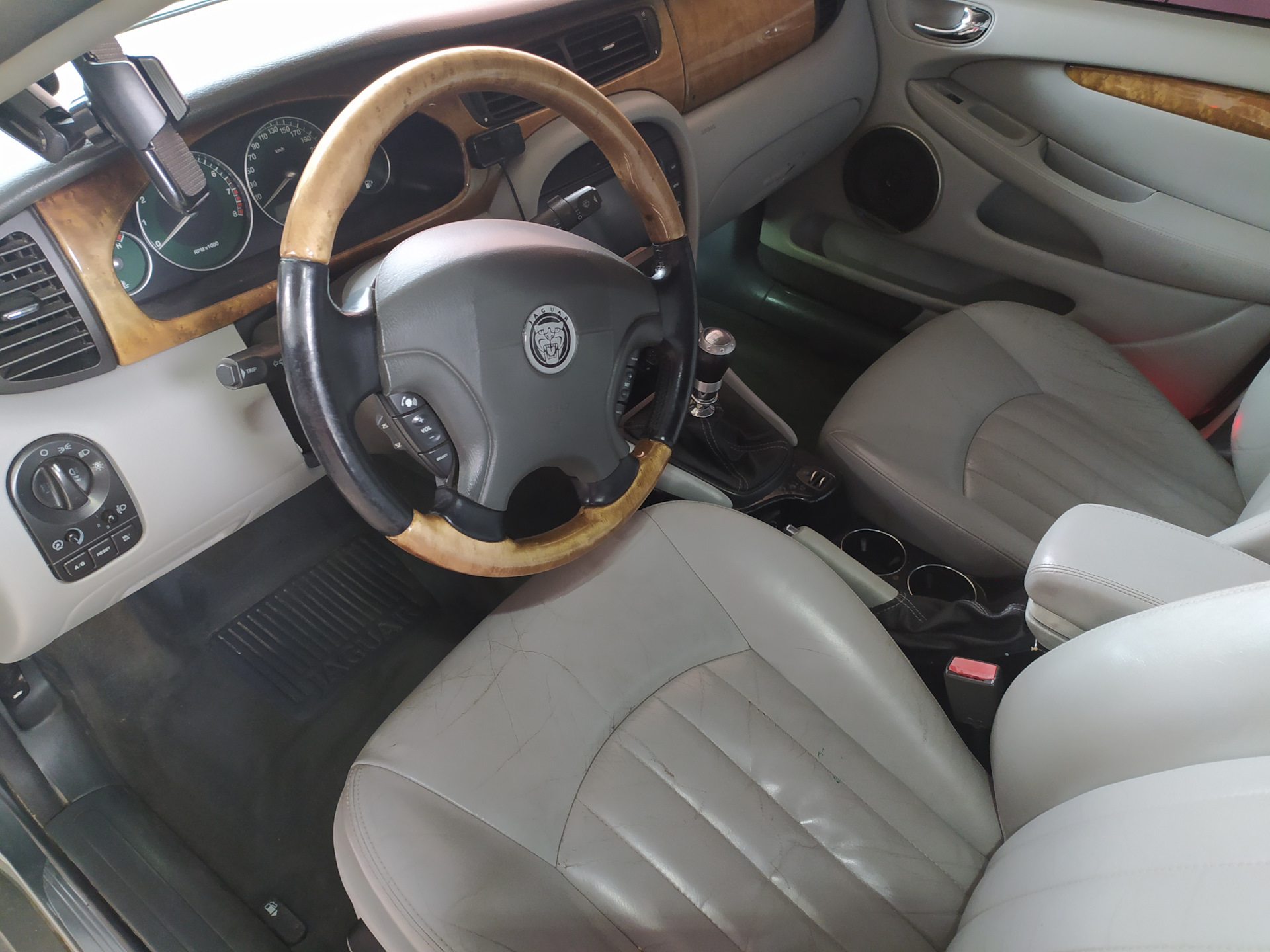

Как по мне черный руль как то интереснее смотрится. А вам?
Всем добра!
Комментарии 6
Как то контраста нет вообще, ни с панелью не с картами, как будто руль с другой машины и то собран с нескольких разных частей
а по мне лучше
Годно. Но боковушки лучше перешить, чтобы в тон было.
Спасибо, я тоже так подумал, отличие значительное…
Нам тоже нравится
Спасибо камрад! 🤝
